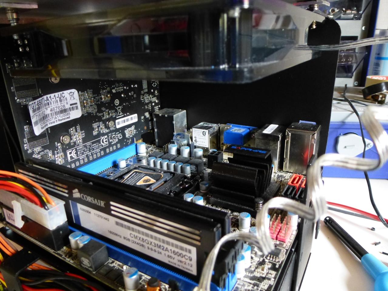

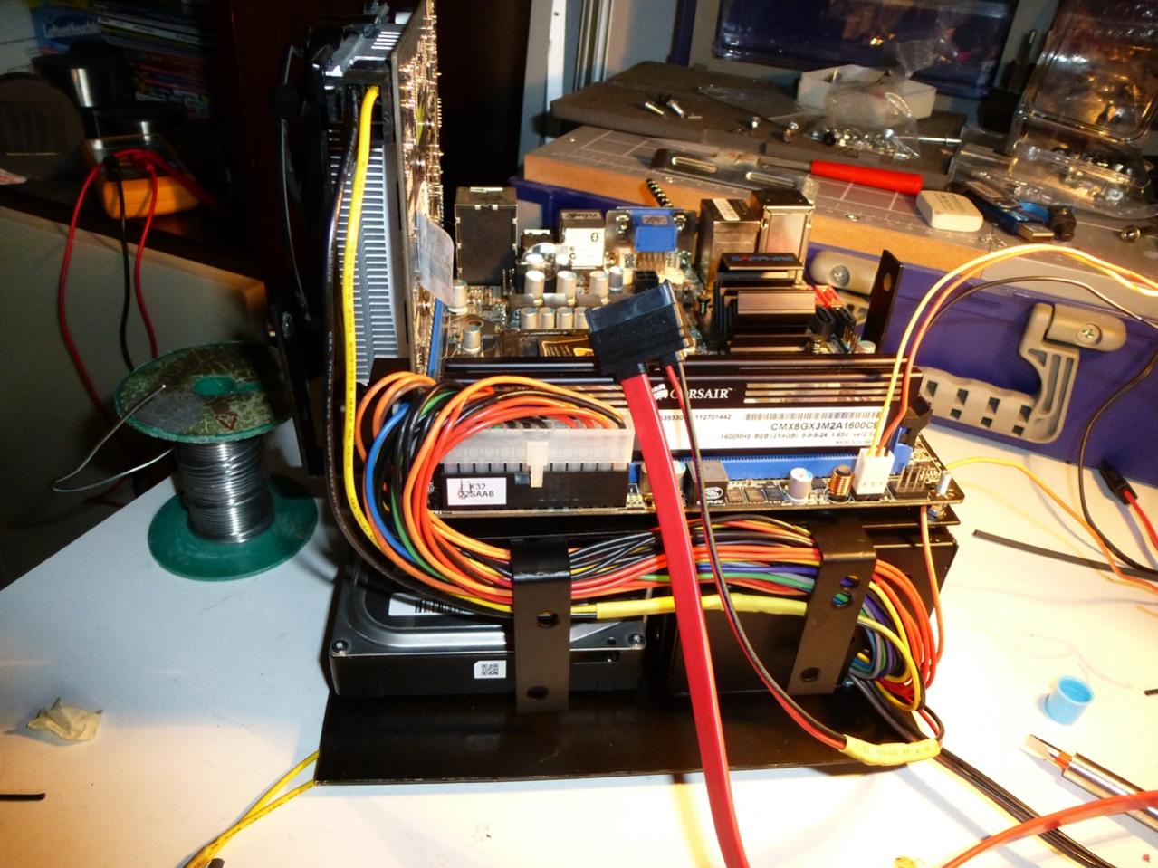

Die Anschlüsse auf der Rückseite für das Mainboard und die Grafikkarte sind dir wirklich sehr gelungen. Ein grandioses Stück ist dir da gelungen.
Ich würde gern noch ein Bild von vorne sehen mit eingebauter Hardware. Falls das keine Umstände macht

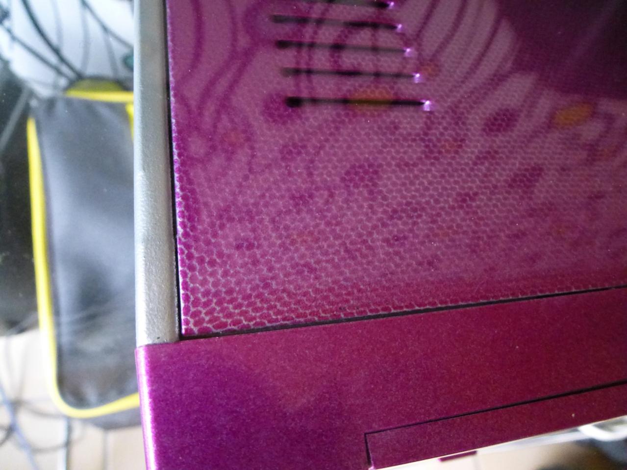

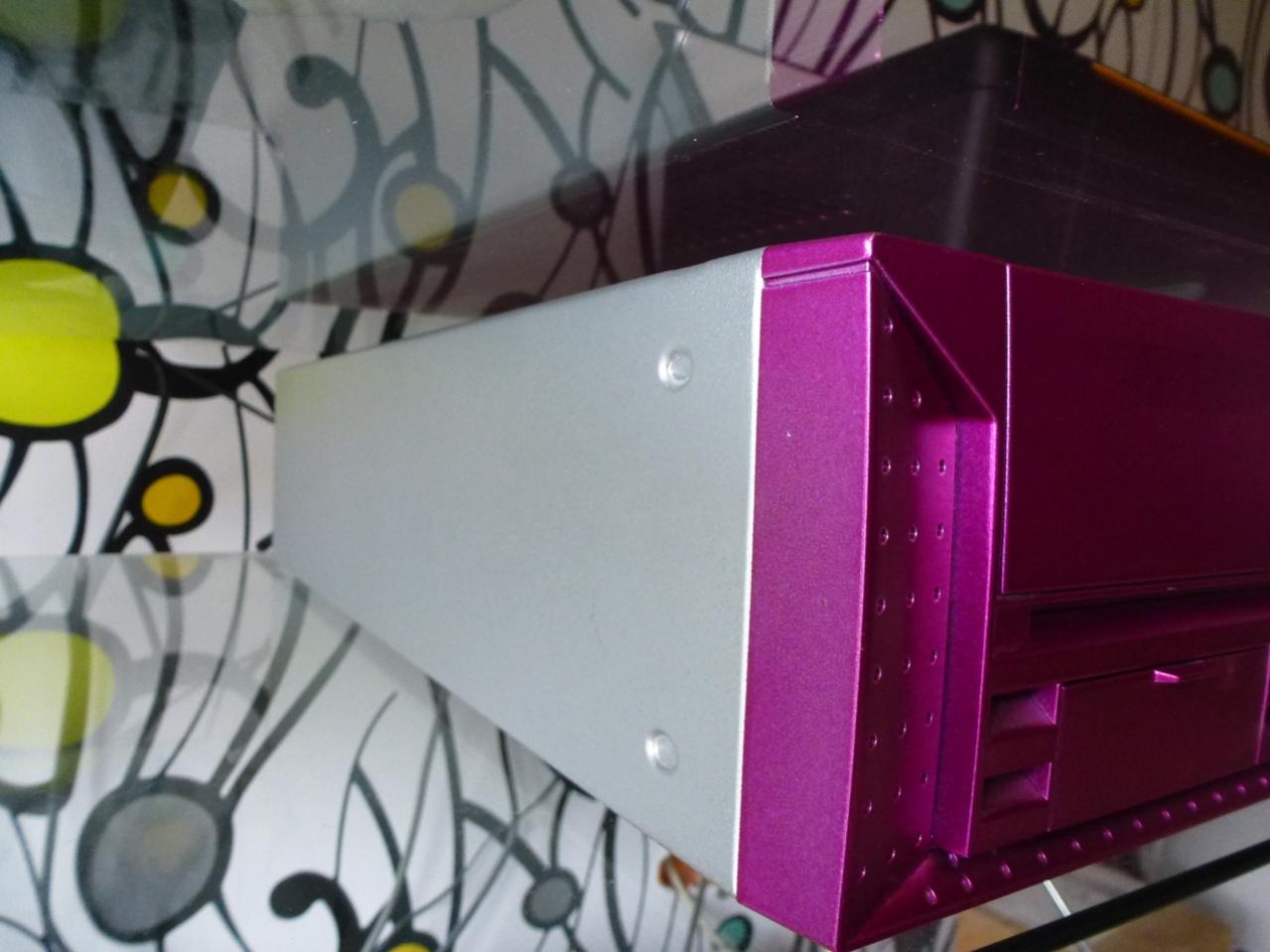

Schwierigkeiten hatte ich keine, wenn ich es noch mal machen musste würde ich aber eine Grundierung verwenden. Der Lack ist super empfindlich und blättert leicht von der PSU. Die Alu Teile sind besser angeschliffen, hier hält der Lack ganz gut. Die Lackierung ist auch nicht ganz perfekt, aber für ´ne Sprühdose ganz brauchbar.
Ohne jetzt arrogant zu klingen. Gerade Flächen in Schwarz matt zu lackieren ist keine Herausforderung.

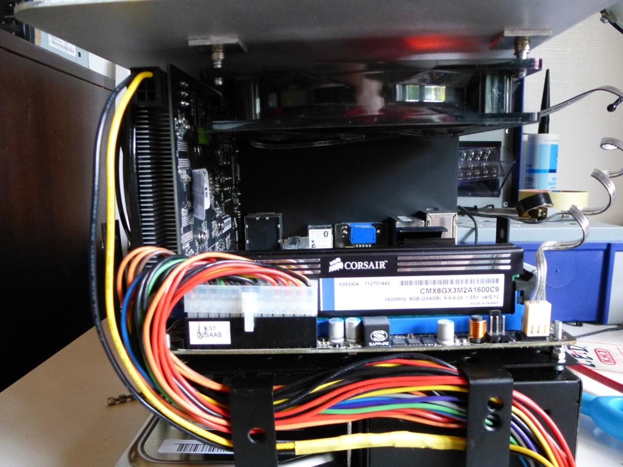

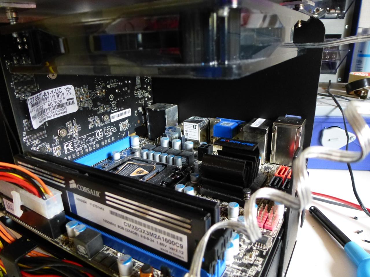

Und hier die gewünschten Bilder

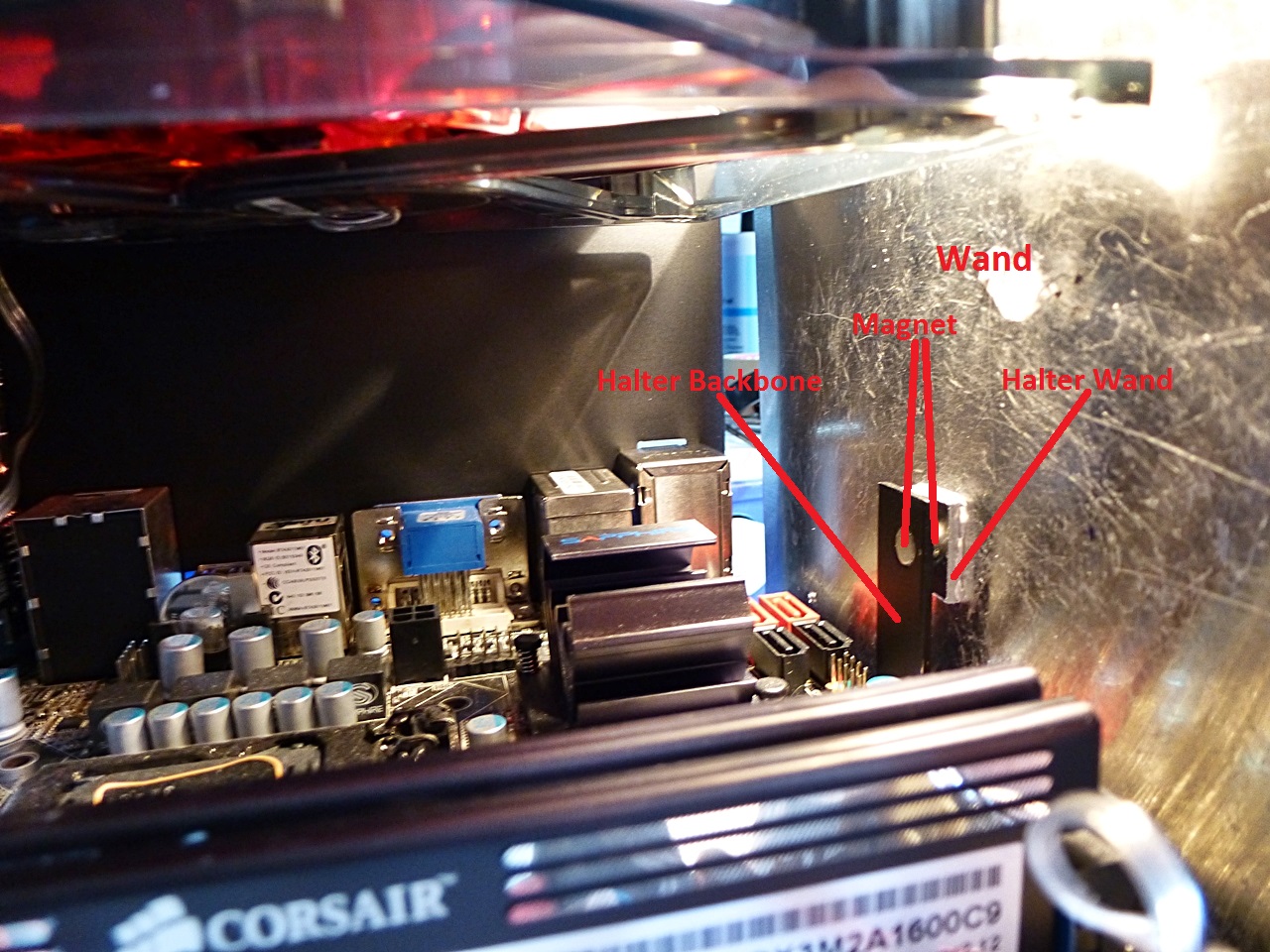

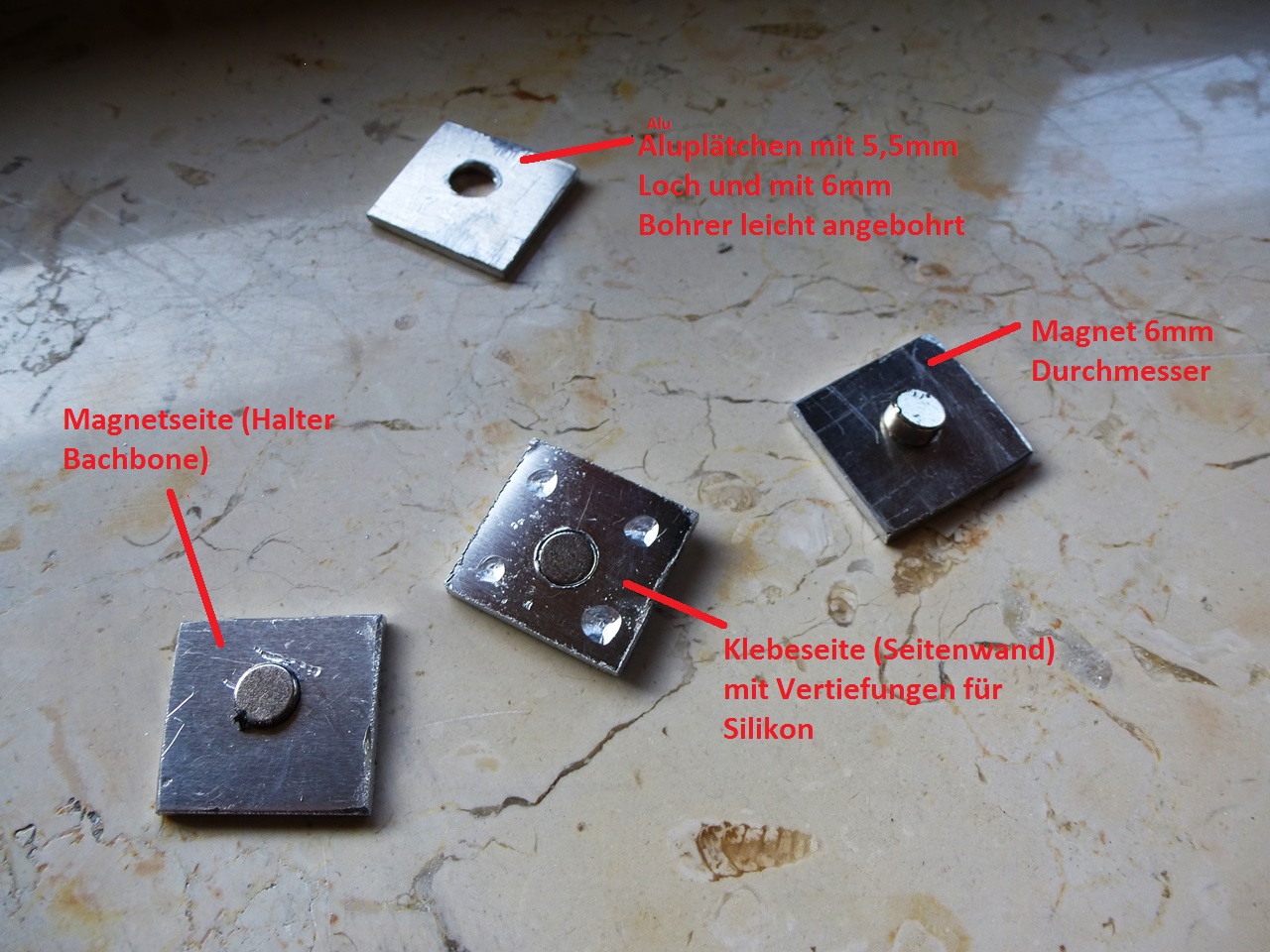

BillyTastic schrieb:Sieht sehr edel aus. Wie befestigst du die Seitenwände am Gehäuse?
BillyTastic
- Feb. 2013
- 2.062

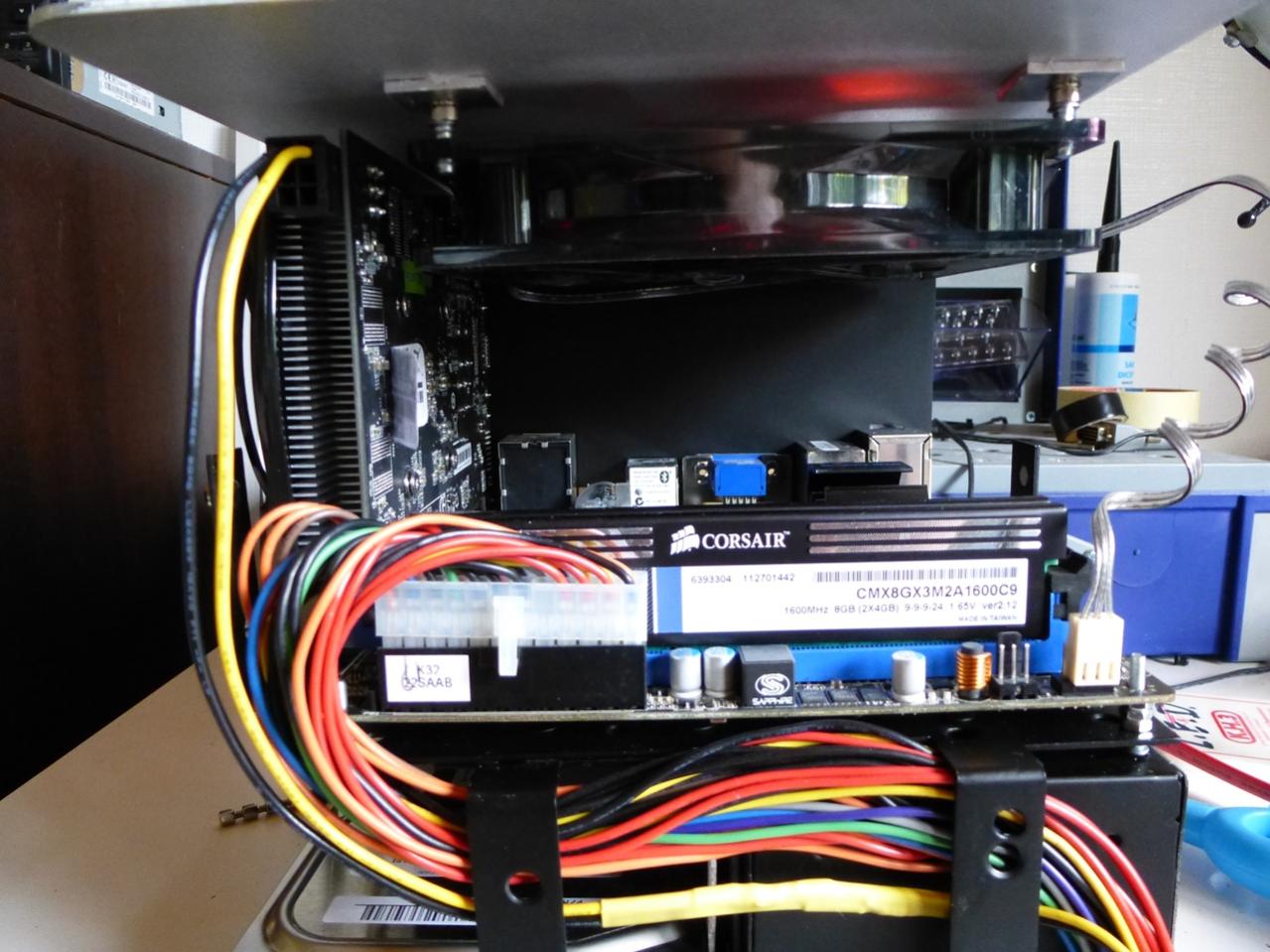

Ahh ok danke für die Bilder

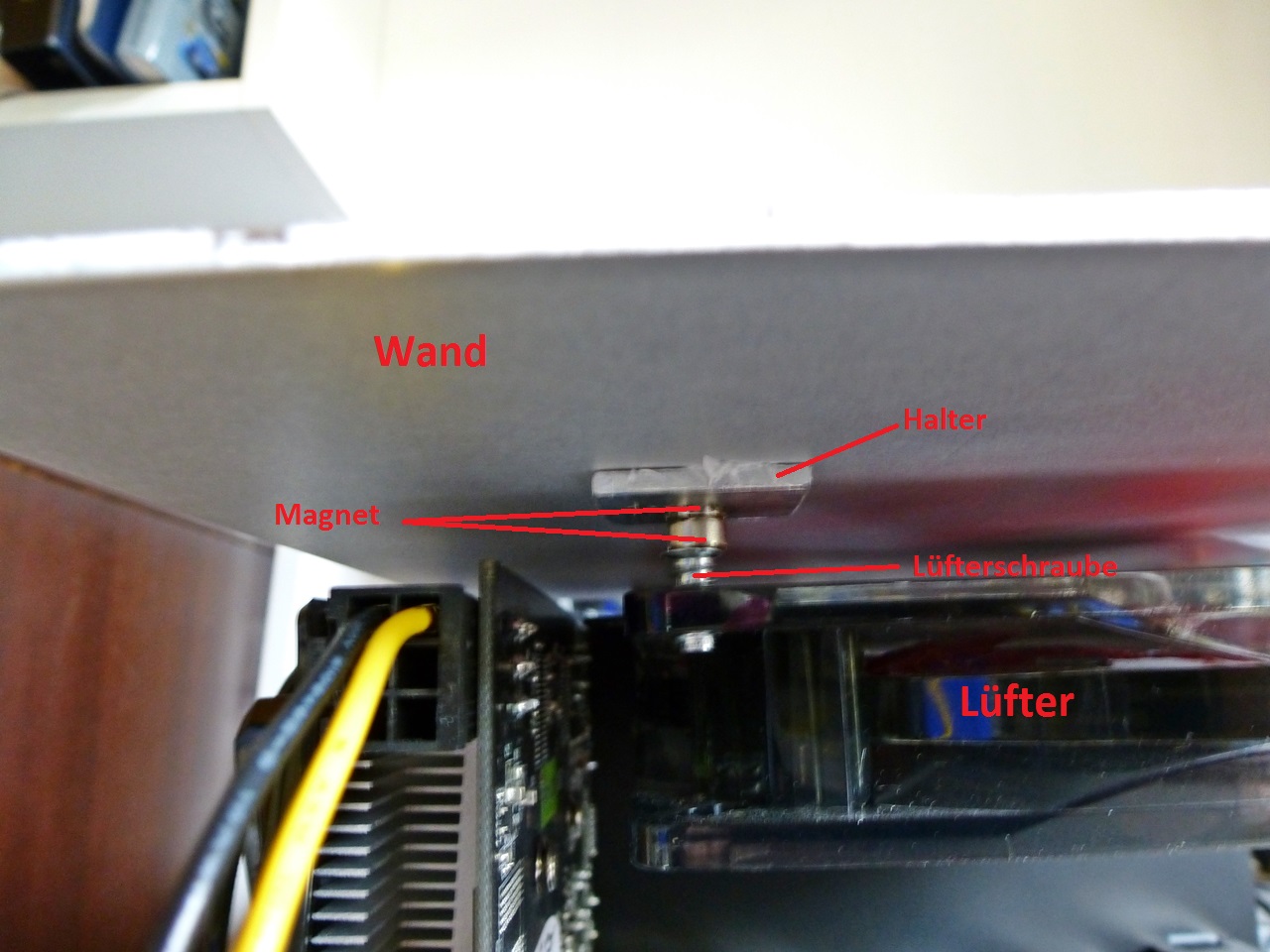

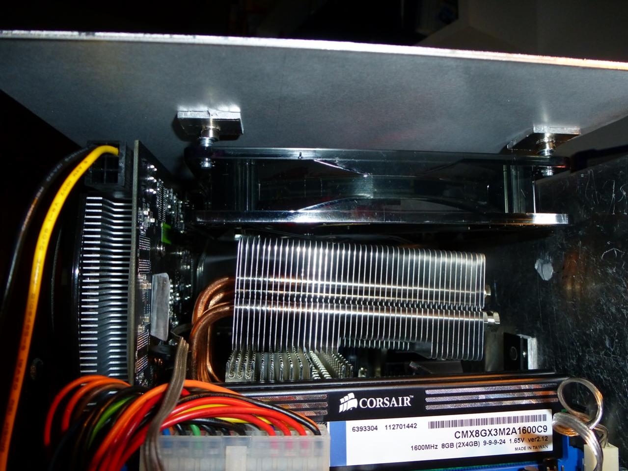

Verstehe ich es richtig, dass oben der einzige Lüfter sitzt, der die Luft reinschaufelt und durch die "Schlitze" an den Wänden usw. die Luft wieder rausgeht? Hoffe die Kühlung reicht aus.

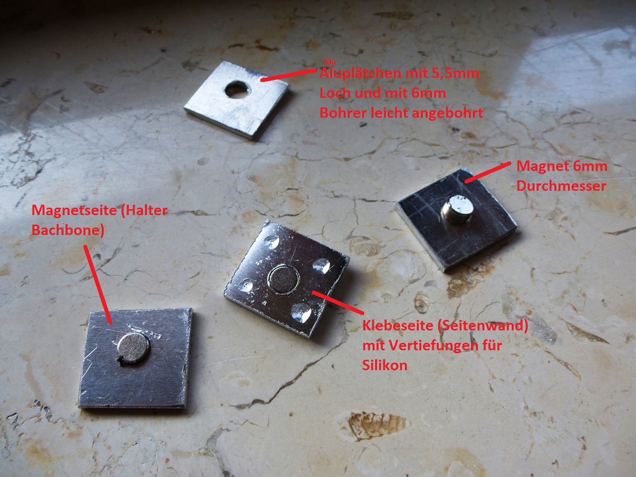

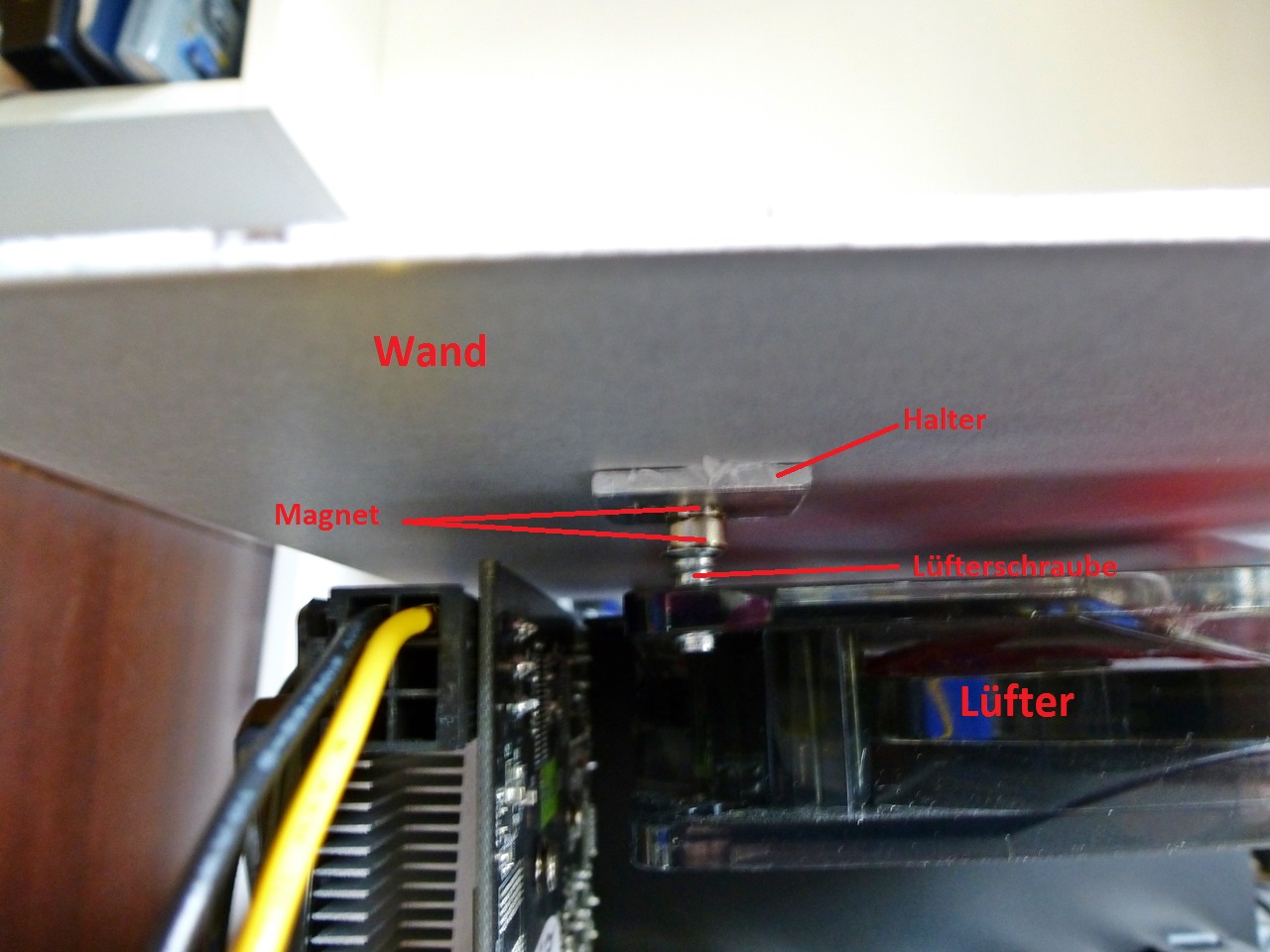

Die Befestigungsart mit den Magneten finde ich übrigens spitze. Haben die Seitenwände denn eine Führung?

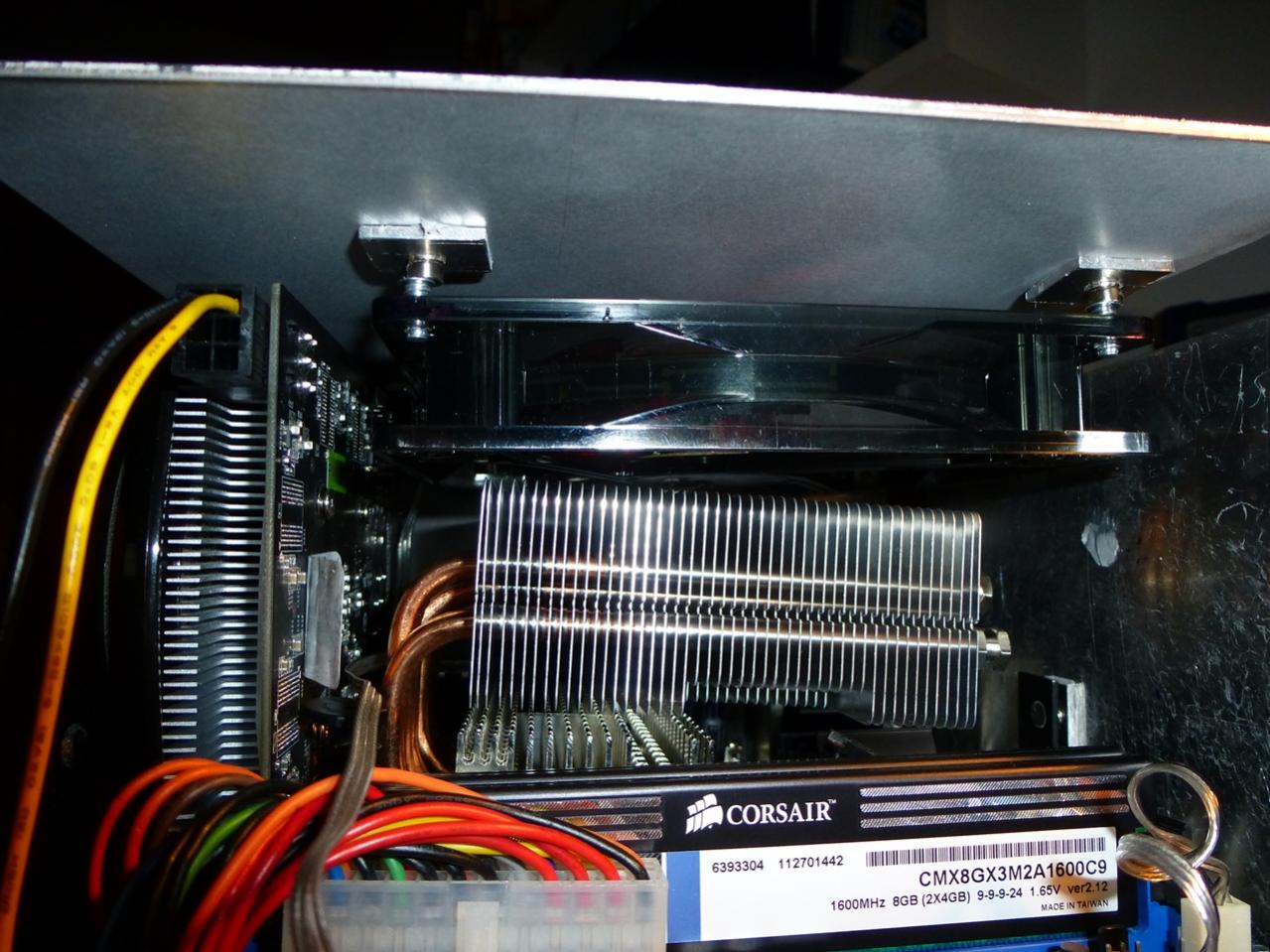

Hast du den Kühler so gebogen?
Würde er sonst nicht unter den Lüfter passen? ^^
Mal am Rande, wieso eigentlich eine K-CPU mit einem H67 Chipsatz in so einem kleinem Gehäuse wo übertakten dann nicht möglich ist? ^^

Ich hatte schon Angst, dass du den armen Kühler misshandelt hast

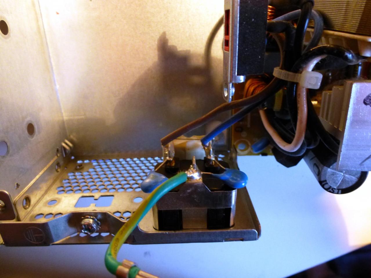

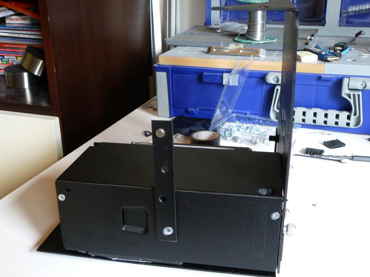

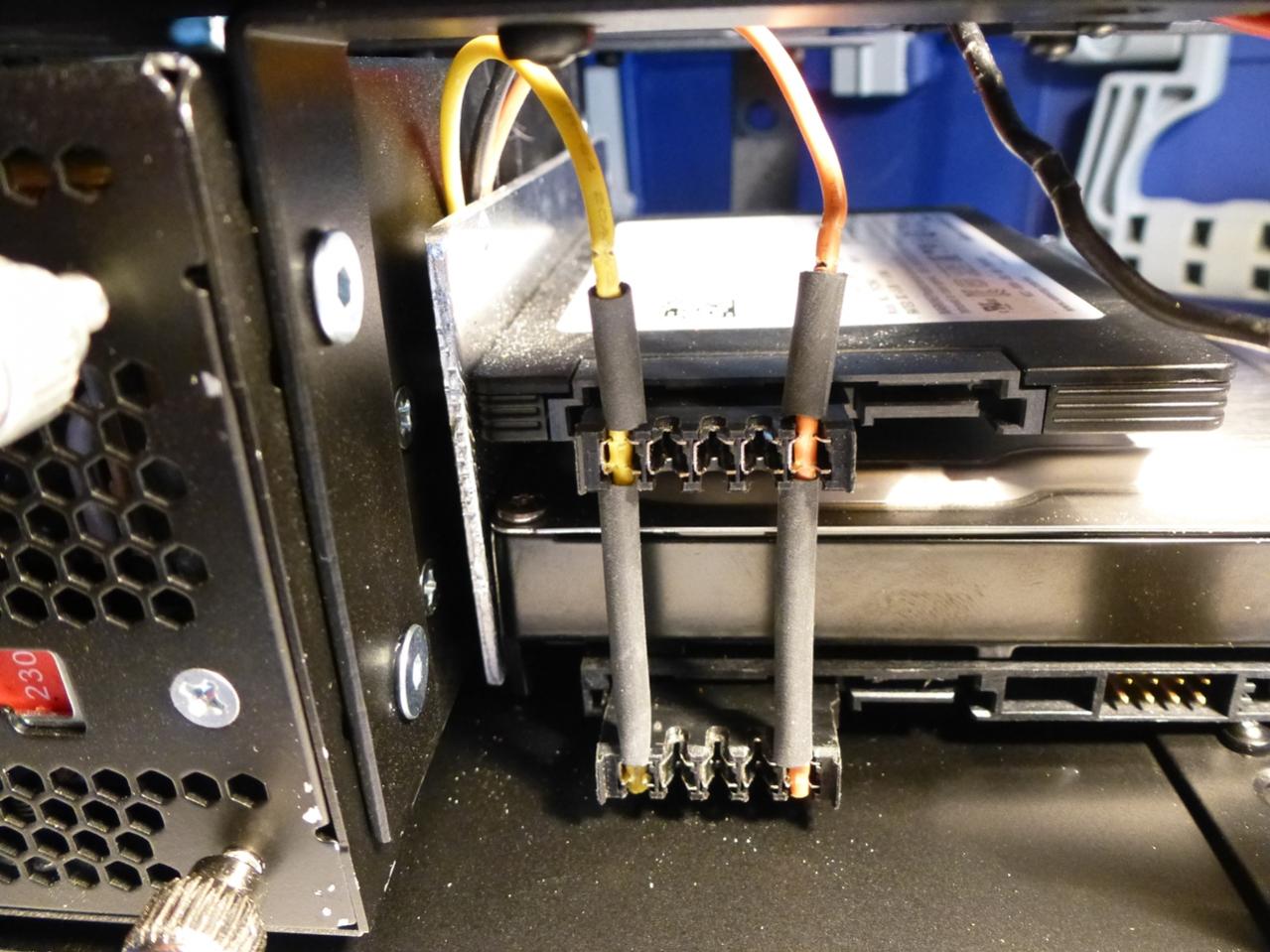

Netzteil die zweite

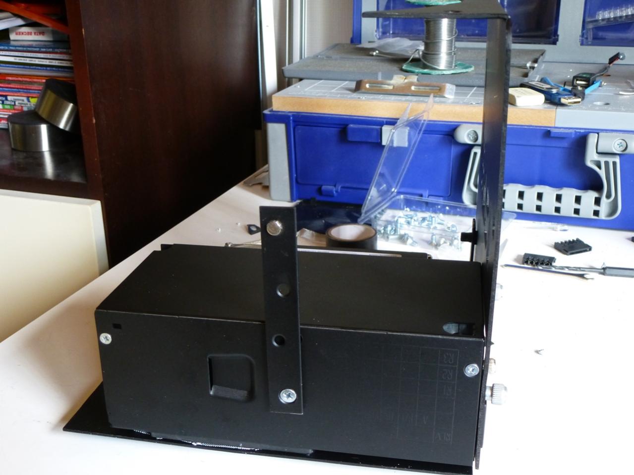

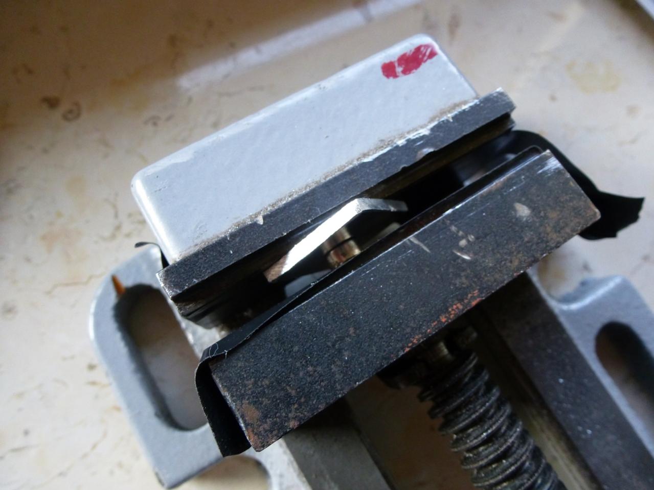

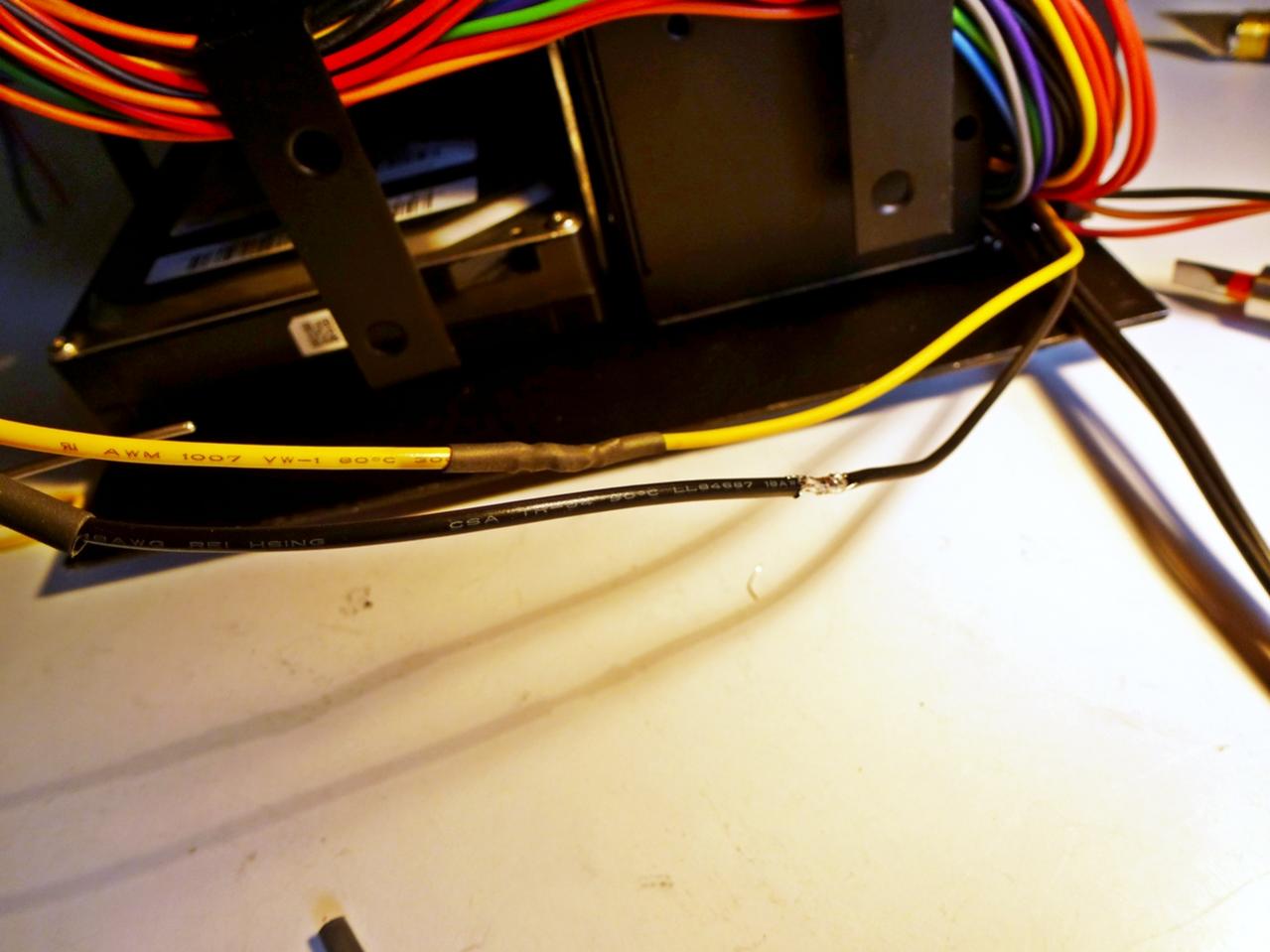

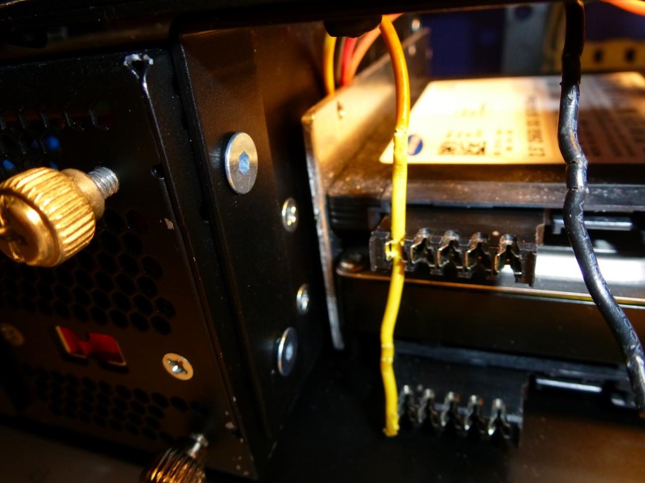

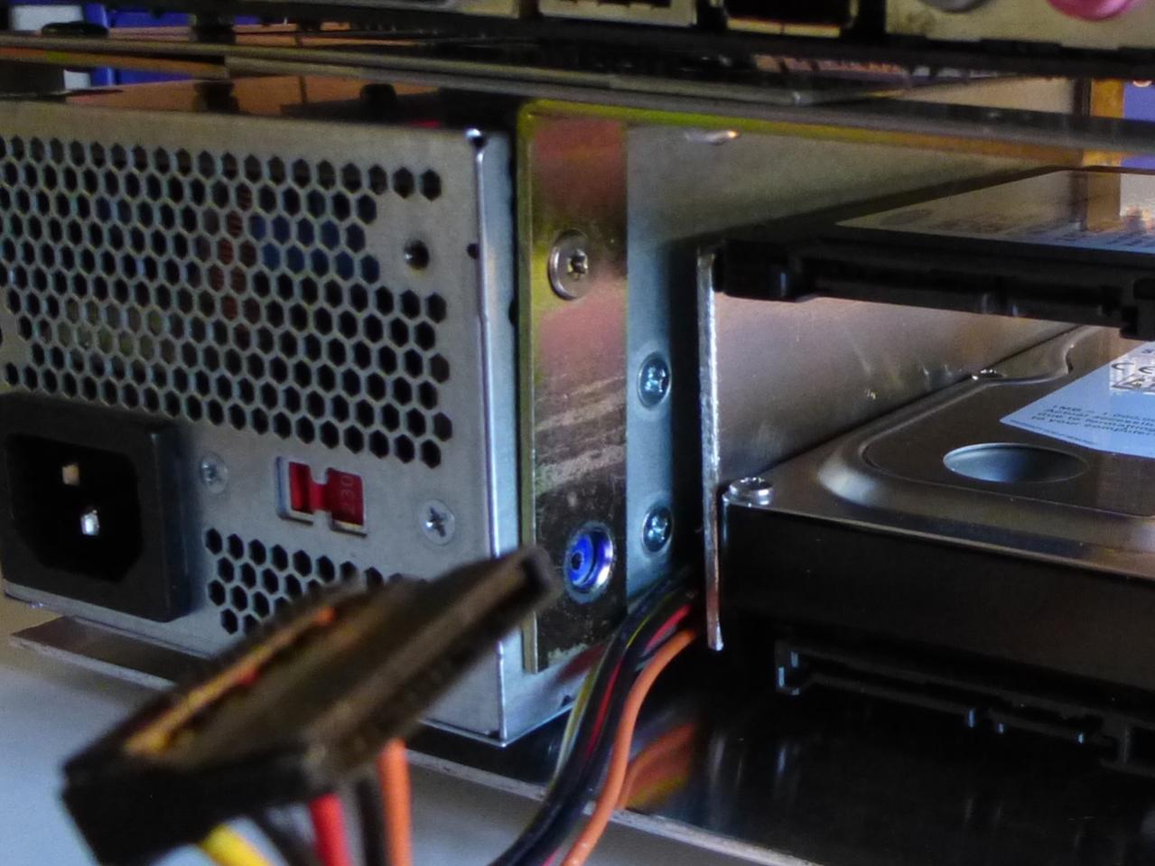

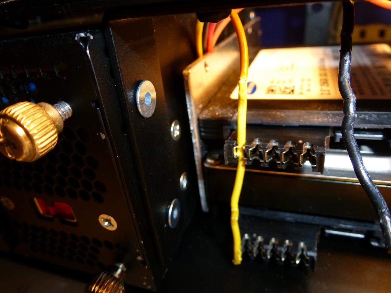

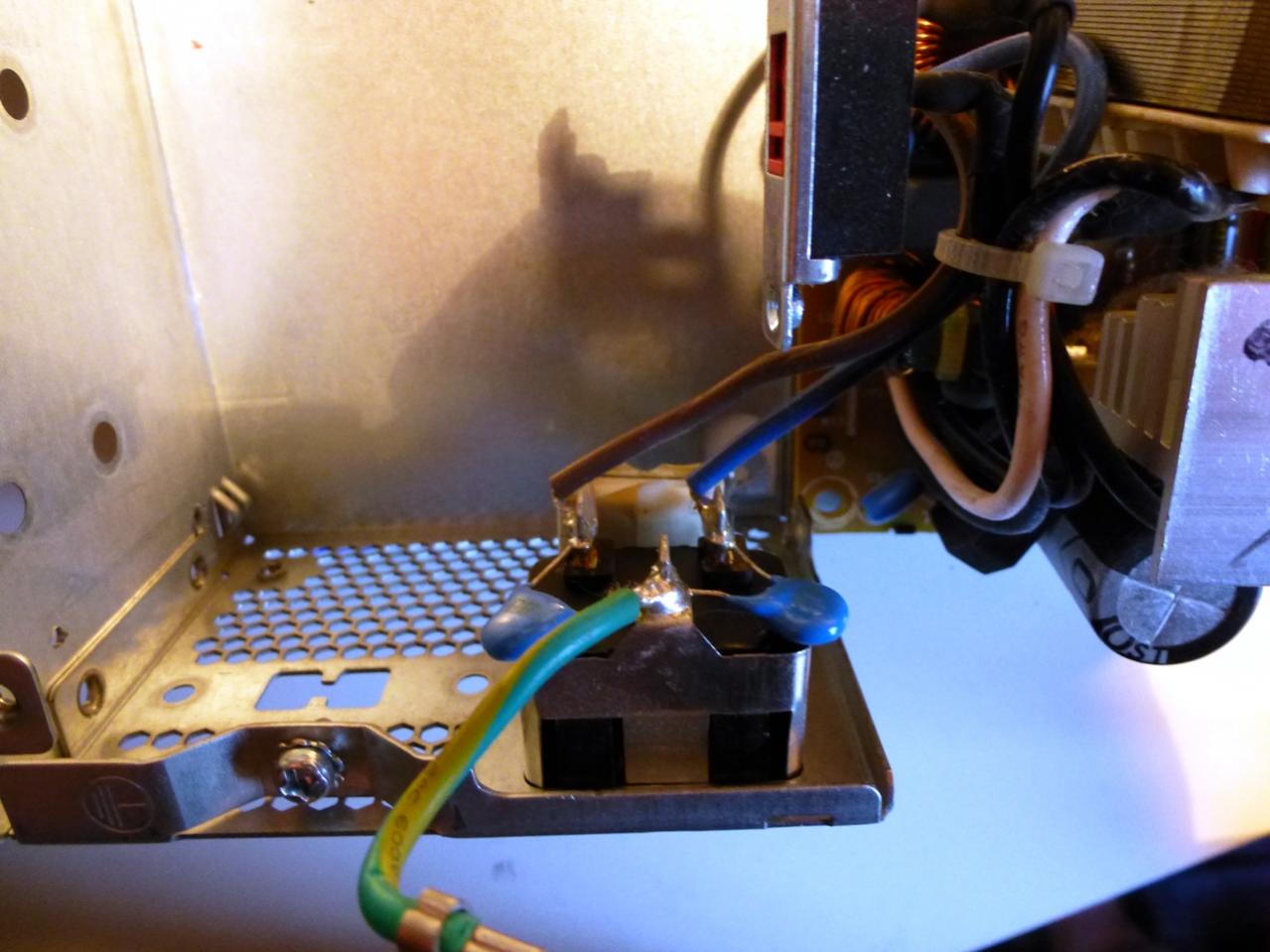

Wie euch eventuell aufgefallen ist, wurde die PSU Lackiert. Leider musste ich es hierfür zerlegen. Was sich schwieriger gestaltete als gedacht, denn ich konnte die Netzbuchse nicht aus dem Gehäuse lösen, die beiden Kabel zwischen Buchse und Netzteilplatine sind in Ösen gelötet. Die Lösung hieß Seitenschneider. Nicht sehr elegant aber effektiv.

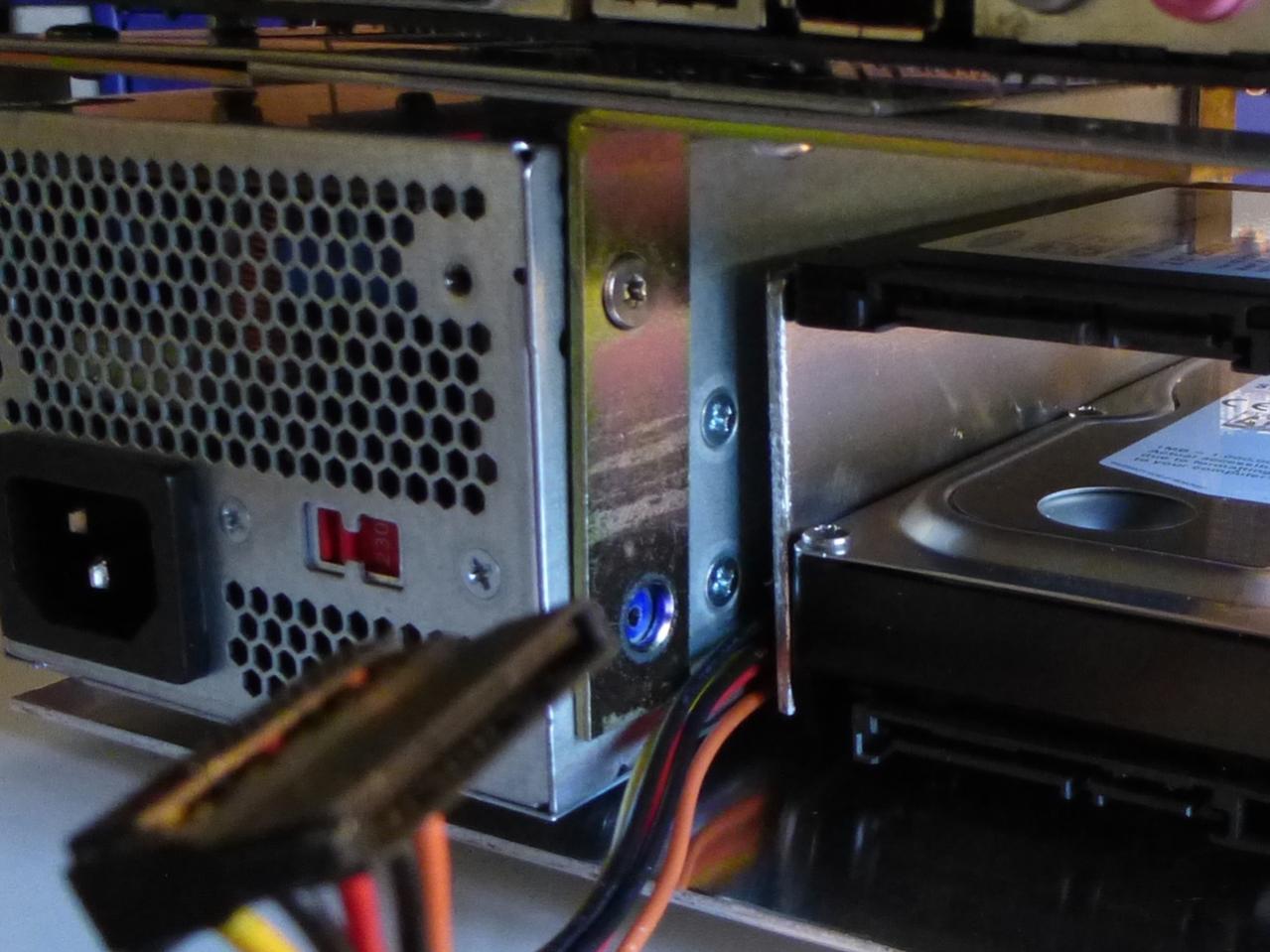

Bevor ich lackieren konnte musste das Netzteilgehäuse noch modifiziert werden.
Die Verbindung zwischen Backbone und PSU bestand bisher, aus vier kleinen Holzschrauben die direkt in das Netzteil geschraubt wurden. Das Funktioniert, aber verschleißt schnell und man hat die Schraube schnell überdreht. Ein richtiges Gewinde muss her, in ein maximal 0,5mm starkes Blech schneiden..., kann man knicken und ist der bisherigen Lösung ähnlich, eine normale Mutter fällt auch flach. Was geht sind Nietmuttern, mir fehlt allerdings die Zange dafür und so ein Werkzeug kostet teuer. Wenn man aber geizig ist, wie ich, findet sich schnell eine Schraube, eine Ratschenverlängerung, und ein 500g Hammer.

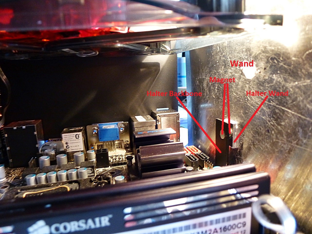

Eine weitere Modifikation war ein Halter für die rechte Seitenwand. Dies war nötig, weil eine Niet im Backbone entweder einen Kurzschluss an Mainboard verursacht hätte, oder den Backbone selbst verbogen hätte.

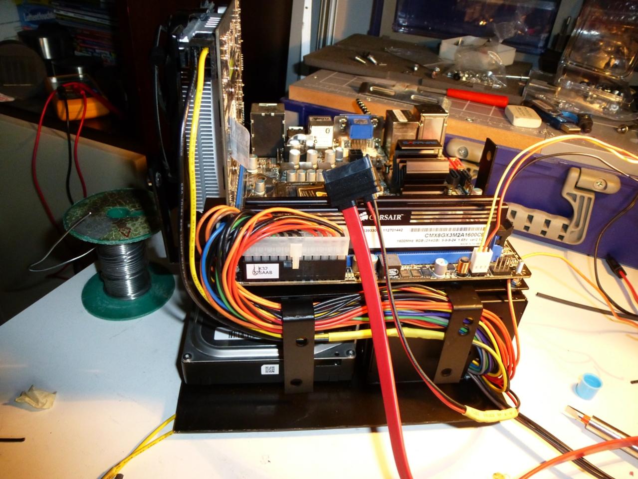

Nach der Lackierung und Zusammenbau gab es noch eine Funktionsprüfung.

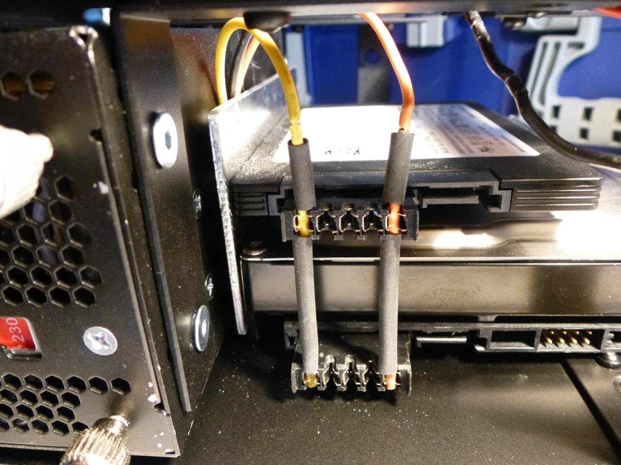

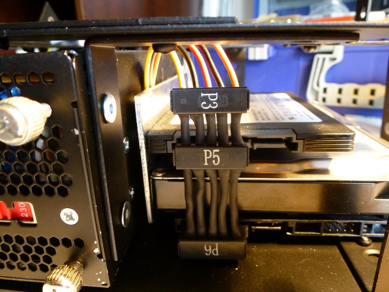

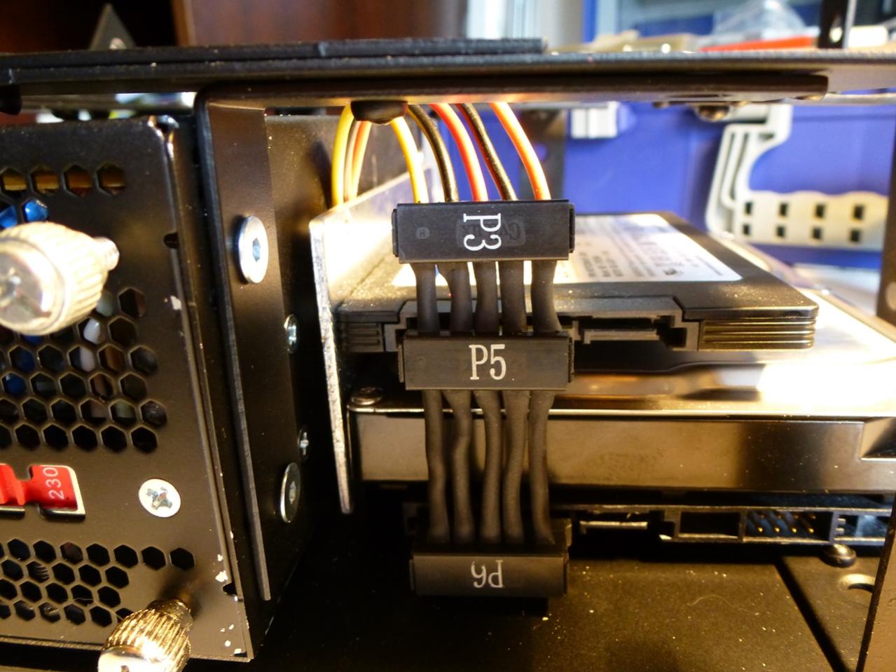

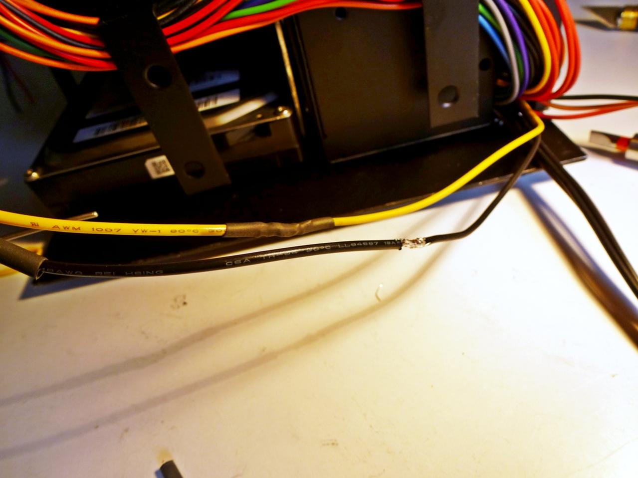

Die SATA Stromversorgung bekam Schrumpfschläuche.
Der Floppy-Kabelstrang wurde umfunktioniert, Gelb Schwarz hat jetzt einen PCIe- Stecker und Rot Schwarz einen Mini-SATA.
Eigentlich wollte ich die Kabel noch Sleeven, aber ich scheue den Aufwand und Kosten bei einen Gehäuse in dem man die Kabel nicht wirklich sieht.

Wozu hast du Schrumpfschläuche an den Sata-Stromsteckern gemacht?
Extra dafür Sleeves zu kaufen lohnt sich echt nicht. Aber evtl. bräuchtest du diese ja noch für ein Projekt in der Zukunft? Wie dem auch sei, es wird auch ohne Sleeves gut aussehen.
- Nov. 2007
- 653
Die Stecker waren zuvor an einer anderen Stelle und dort ist die Isolation beschädigt. War sicherlich nicht gefährlich, mir hat es aber nicht gefallen.

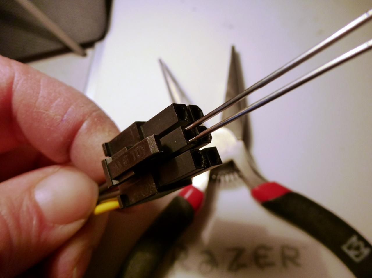

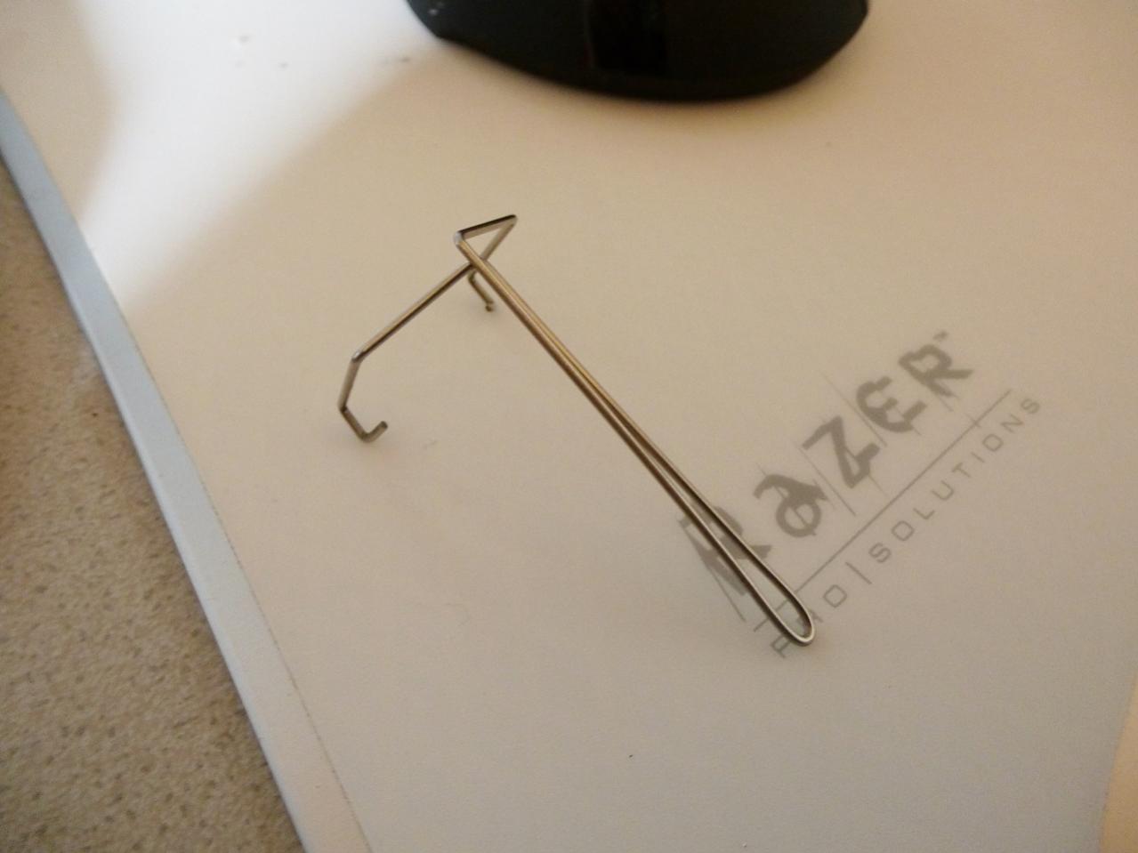

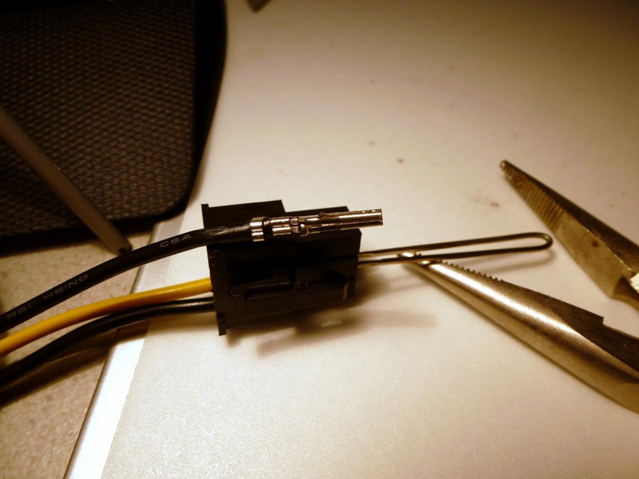

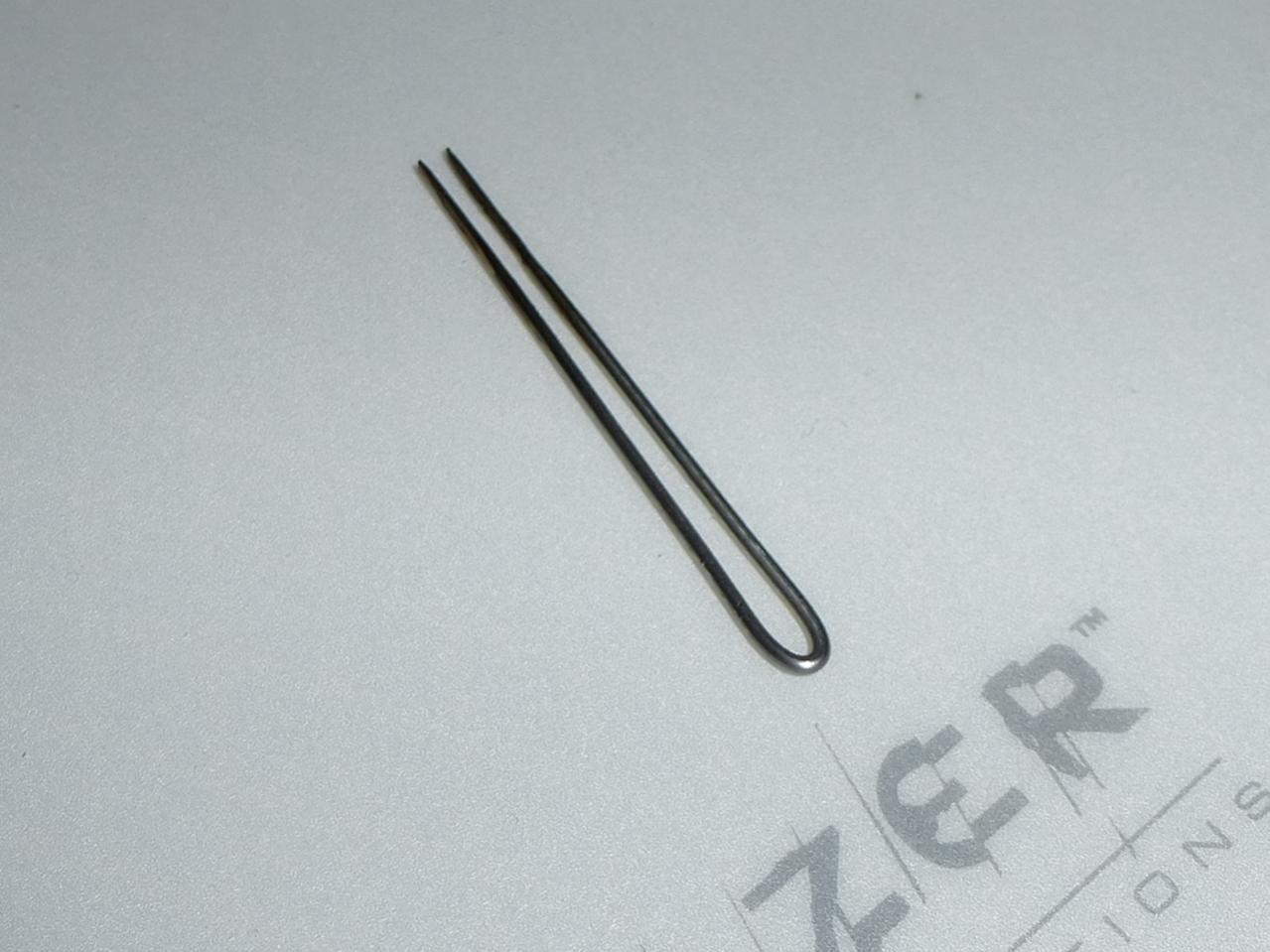

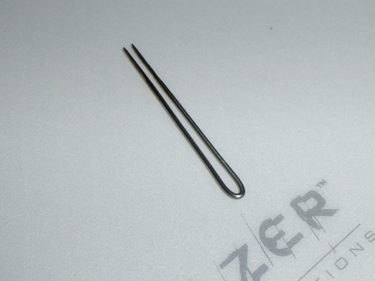

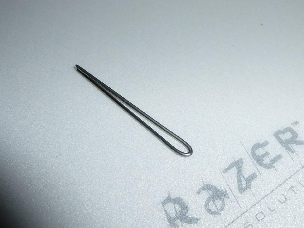

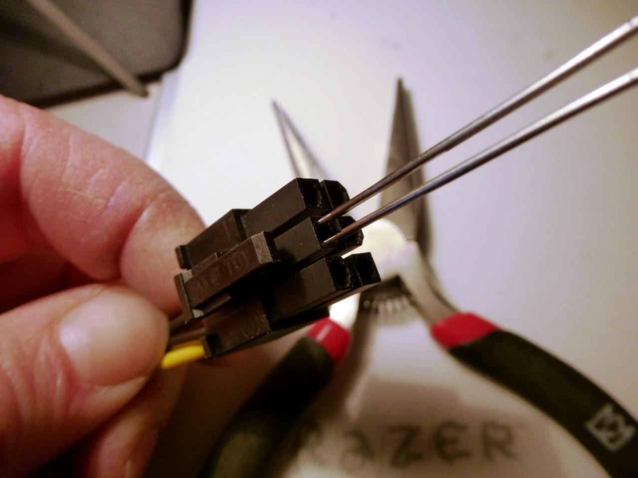

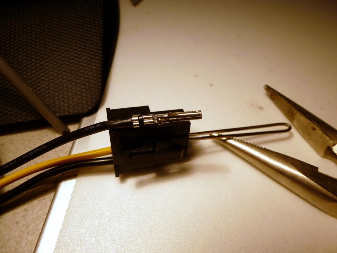

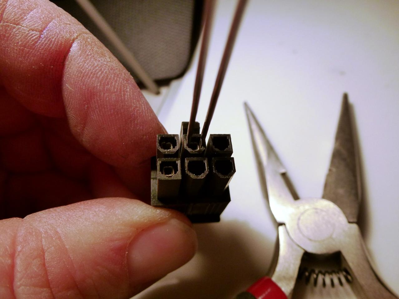

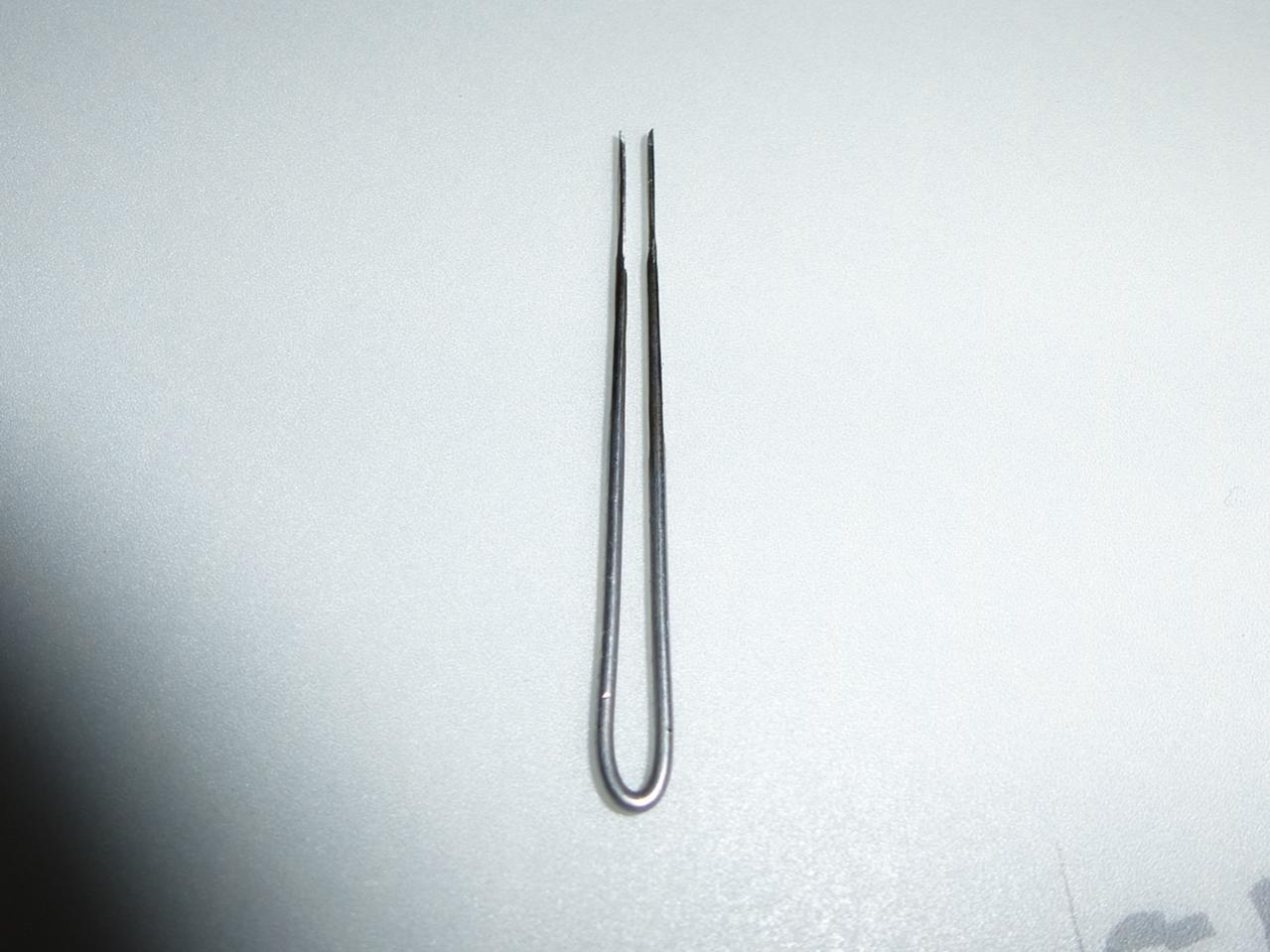

Statt dessen mach ich einen Workshop:

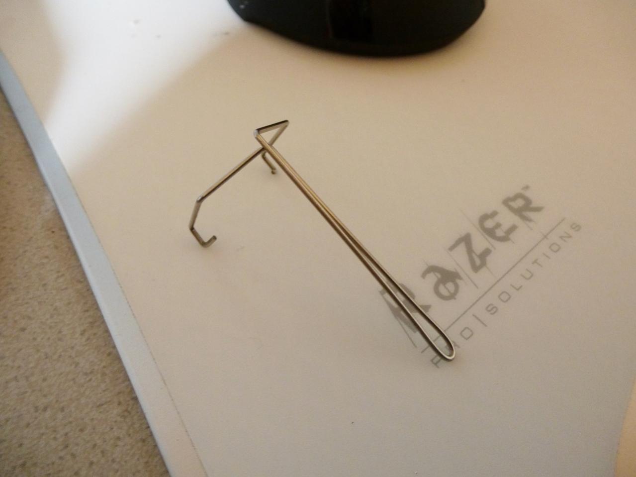

How to build a pin remover
Sicher man kann Pin Remover kaufen (nicht Billig und in zweifelhafter Qualität oder obszön Teuer) und sicher es gibt schon eine Anleitung wie man so was baut, aber es ist zu aufwendig und taugt nichts.
Ein ordentlicher Pin Remover besteht aus Federstahl. Das Ding soll sich ja nicht dauerhaft verbiegen, oder schlimmer im Stecker abbrechen.
Und was ist aus Federstahl???
… richtig, Federn.
Das hier ist die Haltefeder für den Lüfter eines CPU-Kühler. Mit der Zange verbogen.
Die Enden mit Seitenschneider abgekniffen.

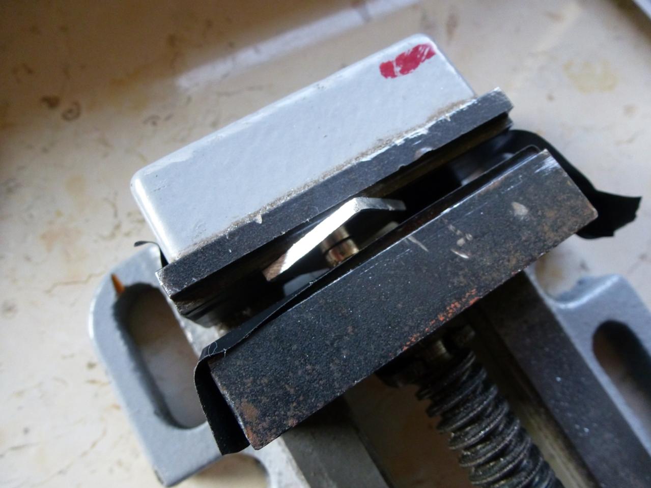

Mit Dremel und Trennscheibe auf die gleiche Länge geschnitten.
Die Trennscheibe zum flach schleifen des Drahtes benutzen.
Immer wieder Test und schleifen bis es funktioniert.
Fertig.
Nächste Woche zeig ich euch dann wie ihr den Lüfter wieder an den Kühler bekommt.
… richtig, Federn.
Fertig.

Oder man kauft einfach das hier:
http://www.caseking.de/shop/catalog/Modding/Kabel-Modding/Werkzeug/Lamptron-Modding-Tool-MT-1-silver::15548.html
Weder in zweifelhafter Qualität, noch obszön teuer. Einfach perfekt für allerlei Stecker die es im Gehäuse gibt. Damit ist das Sleeven ein Kinderspiel. Ohne irgendwelche selbst gebastelten Werkzeuge die auf Dauer eh nichts taugen.
Und wer sleeven will und keine 15€ mehr für dieses Werkzeug hat, dem ist auch nicht mehr zu helfen. Ist einfach professioneller als dieser pseudo krims krams.

Qualität ist zweifelhaft, zumindest in der schwarzen Variante.
http://www.caseking.de/shop/catalog/Modding/Kabel-Modding/Werkzeug/:Bewertungen:/Lamptron-Modding-Tool-MT-1-black::15634.html
Ich Kann nicht wissen, ob der Kollege ein ausgemachter Idiot und Grobmotoriger ist, oder recht hat und das Teil nicht aus Federstahl besteht. Caseking spricht auch nur von Stahl, Lamptron nennt es stainless steel, wow rostfreier Stahl. Naja, wenn das bei unseren Besteck funktioniert muss es perfekt als Pin Remover sein.
Was die Stecker angeht. Wer bracht noch Molex in männlich und weiblich oder für die Floppy? Dafür reicht ein Seitenschneider. Für die Pins am Lüfterkabel reicht ein kleiner Schraubendreher.
Bei einen Werkzeug geht es um die Funktion, Haltbarkeit und Ergonomie und nicht ums Aussehen.
Die Funktion ist durch die Form gegeben. Maschinell hergestellt Werkzeuge sind präziser, OK.
Haltbar ist es, definitiv Federstahl.
Die Ergonomie ist ohne Griff besser, weil man so viel feinfühliger arbeiten kann.

Flanker schrieb:Hatte es keine Auswirkung auf die Temperatur?
Die Bedenken hatte ich auch, aber da hat sich nichts getan. Kein einziger Kelvin mehr oder weniger.
Die Temperaturen sind ja auch sehr niedrig mit ~57°C unter Last wie man sieht.
Den CPU-Kühler hatte ich auch vor zu lackieren, nur wechsel ich den demnächst von daher lohnt sich das nicht.
