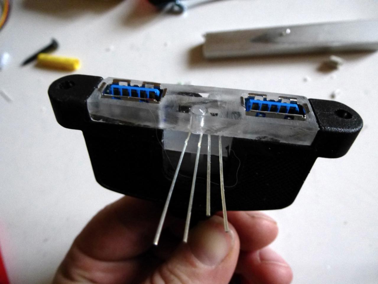

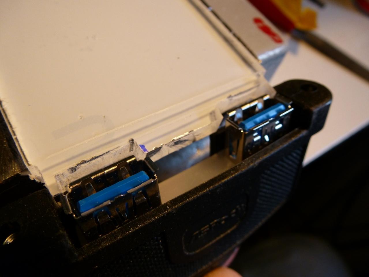

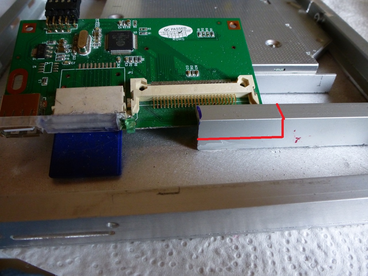

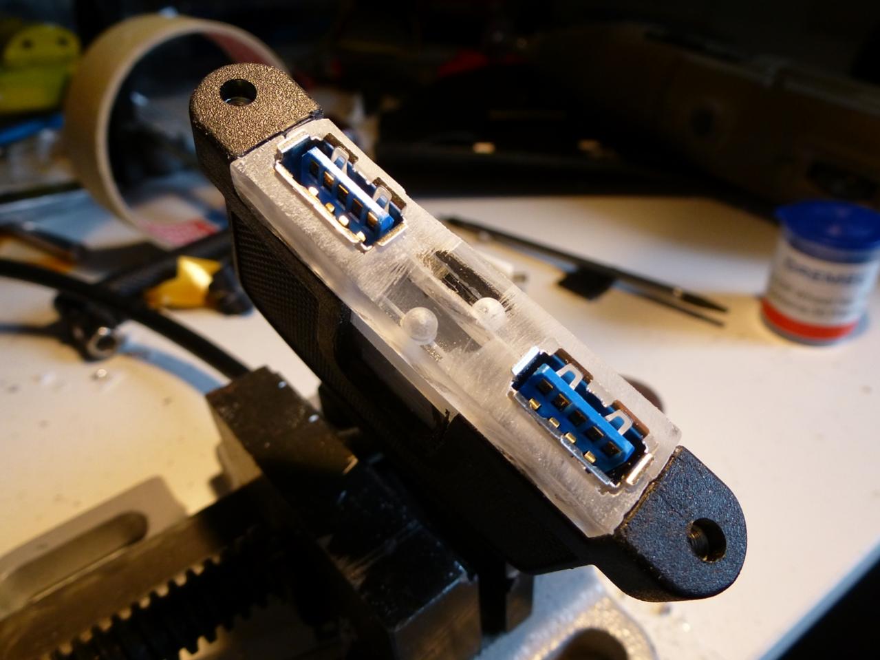

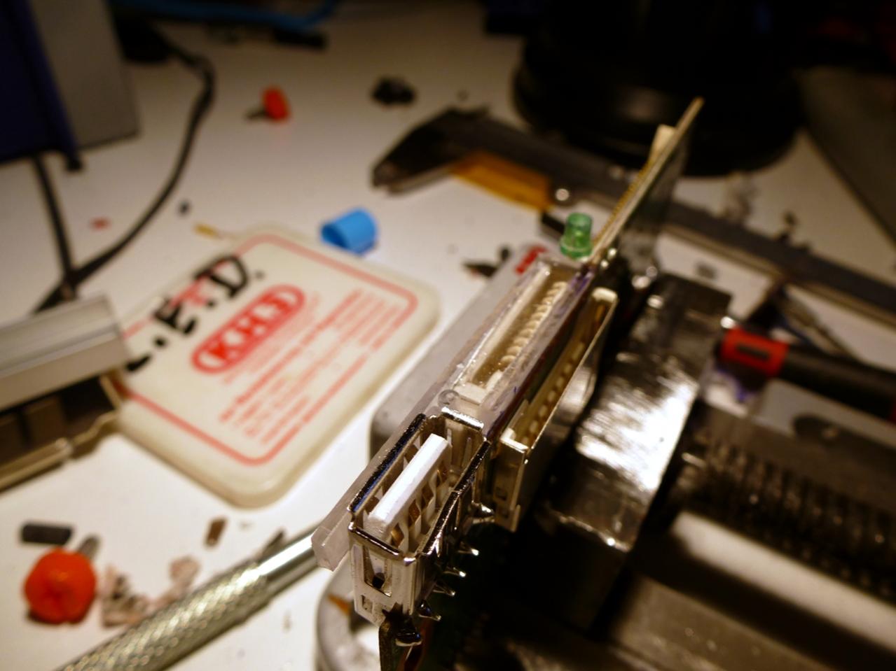

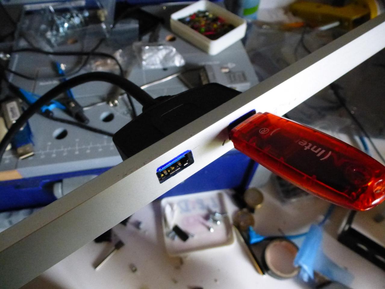

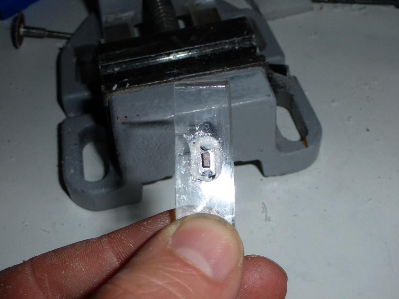

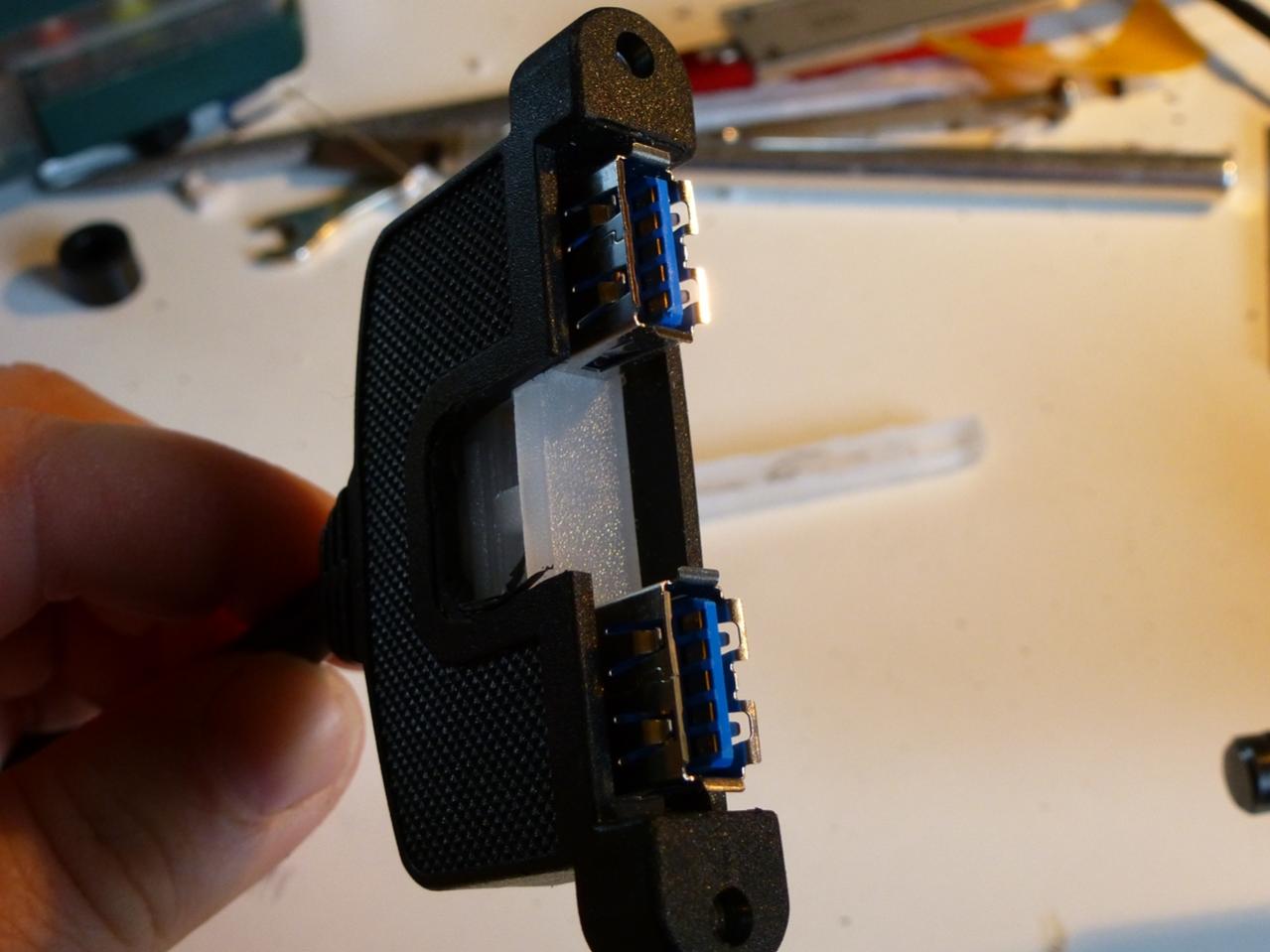

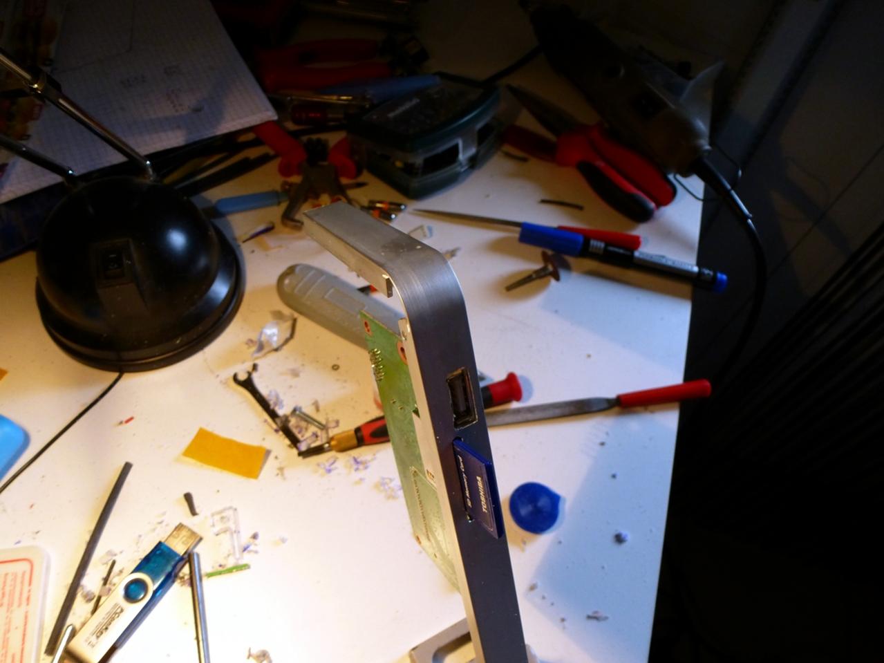

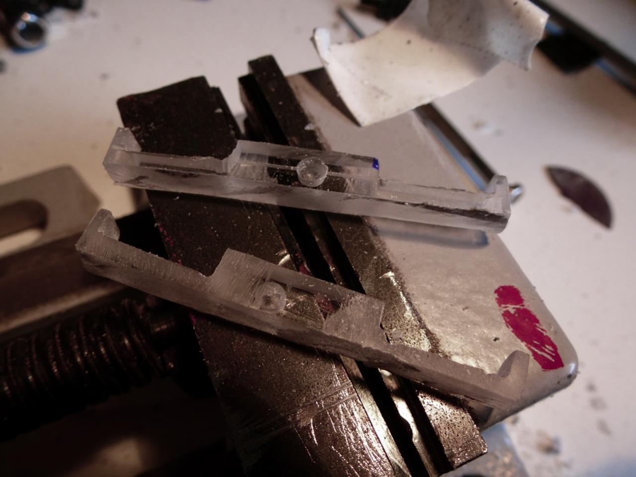

Ich zeig euch trotzdem den betriebenen Aufwand, um USB und Cardreader zu beleuten.

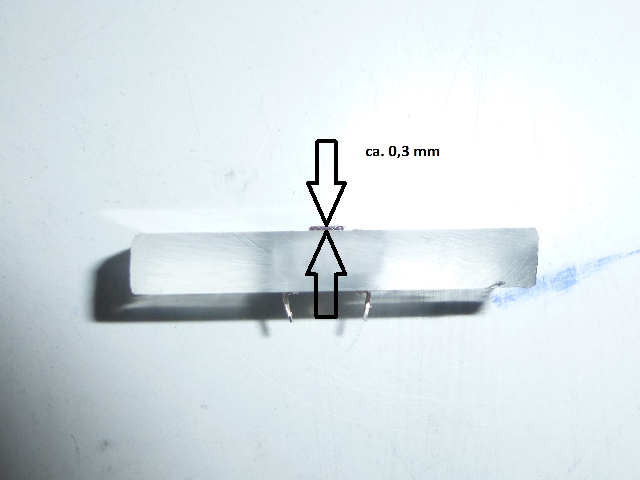

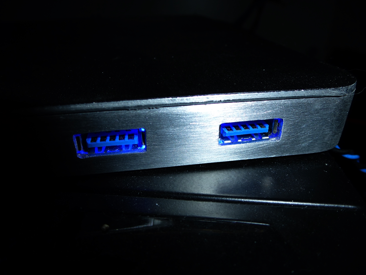

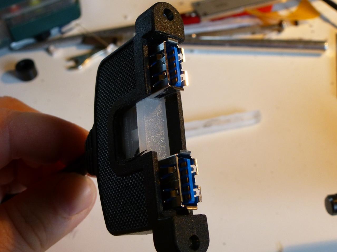

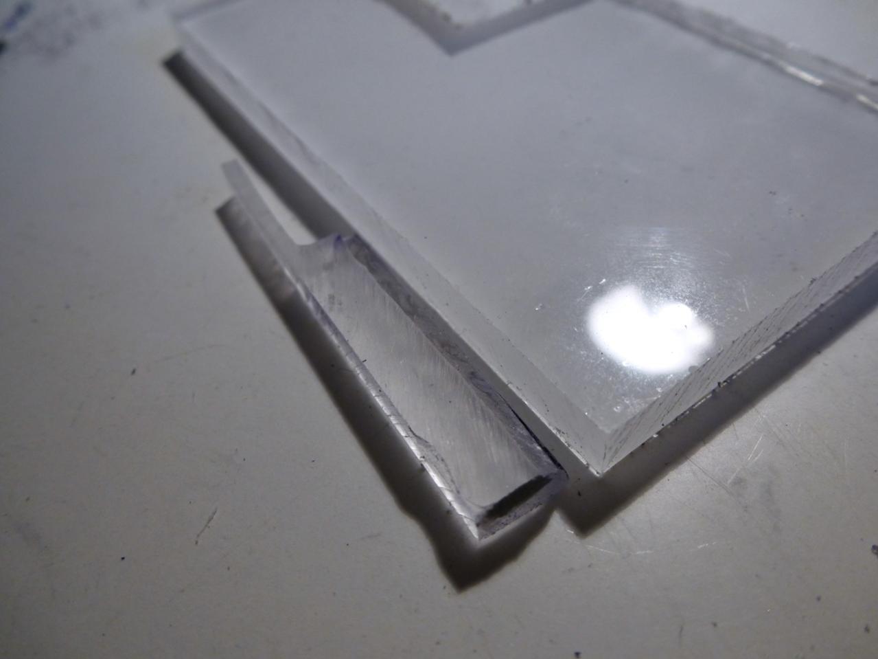

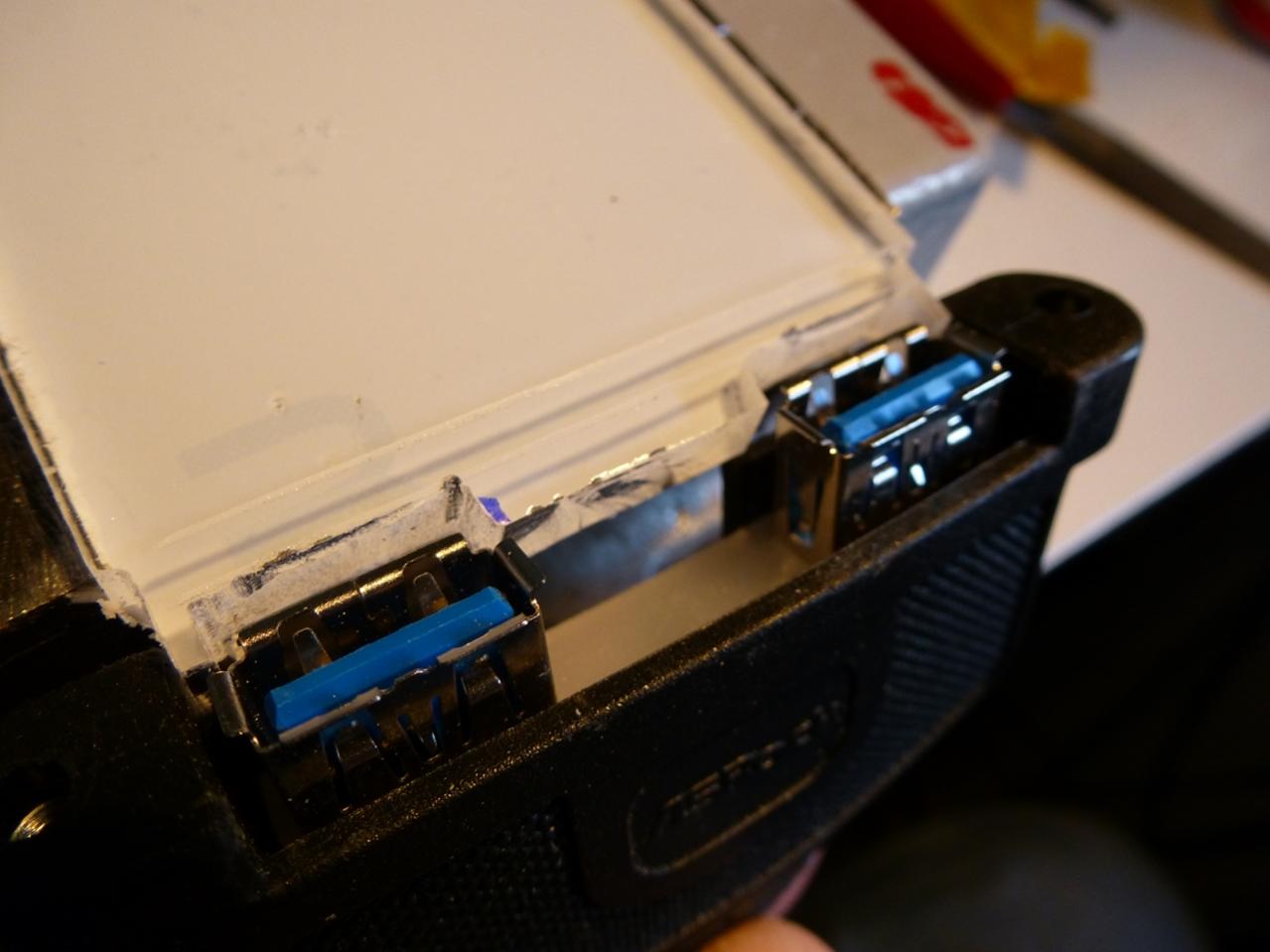

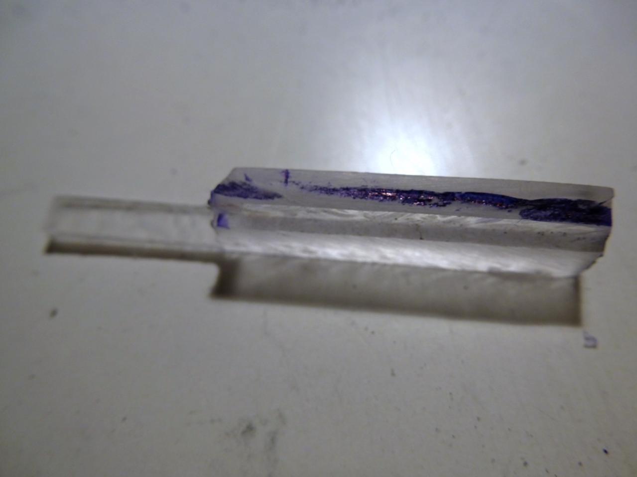

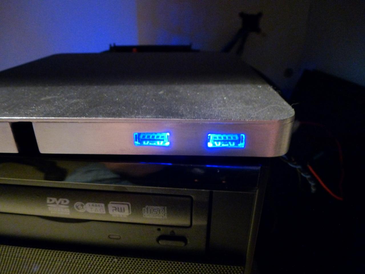

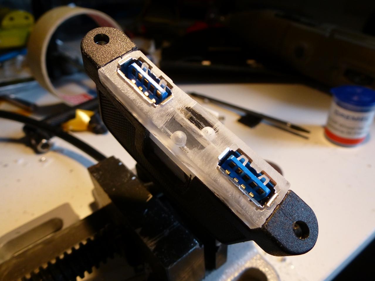

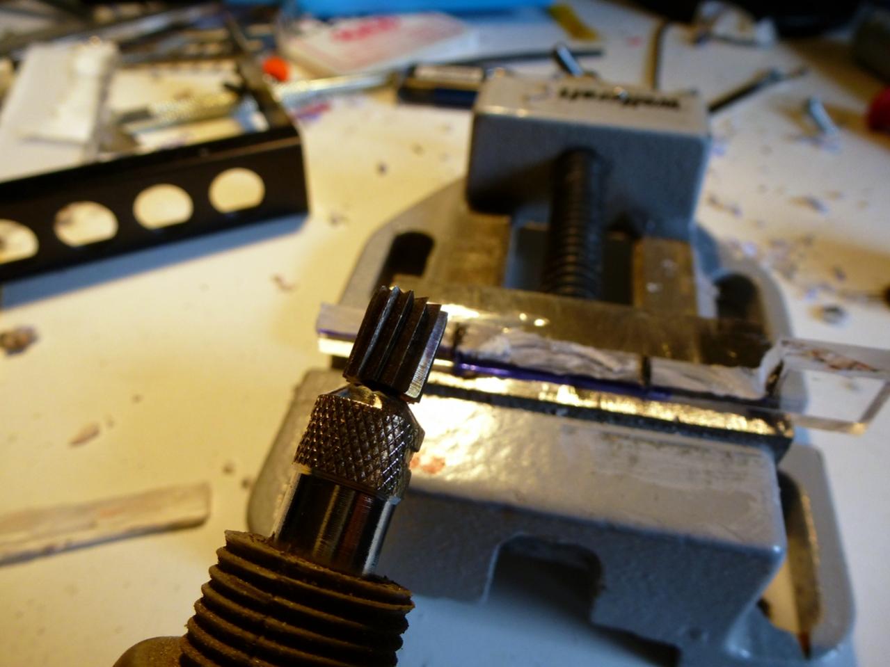

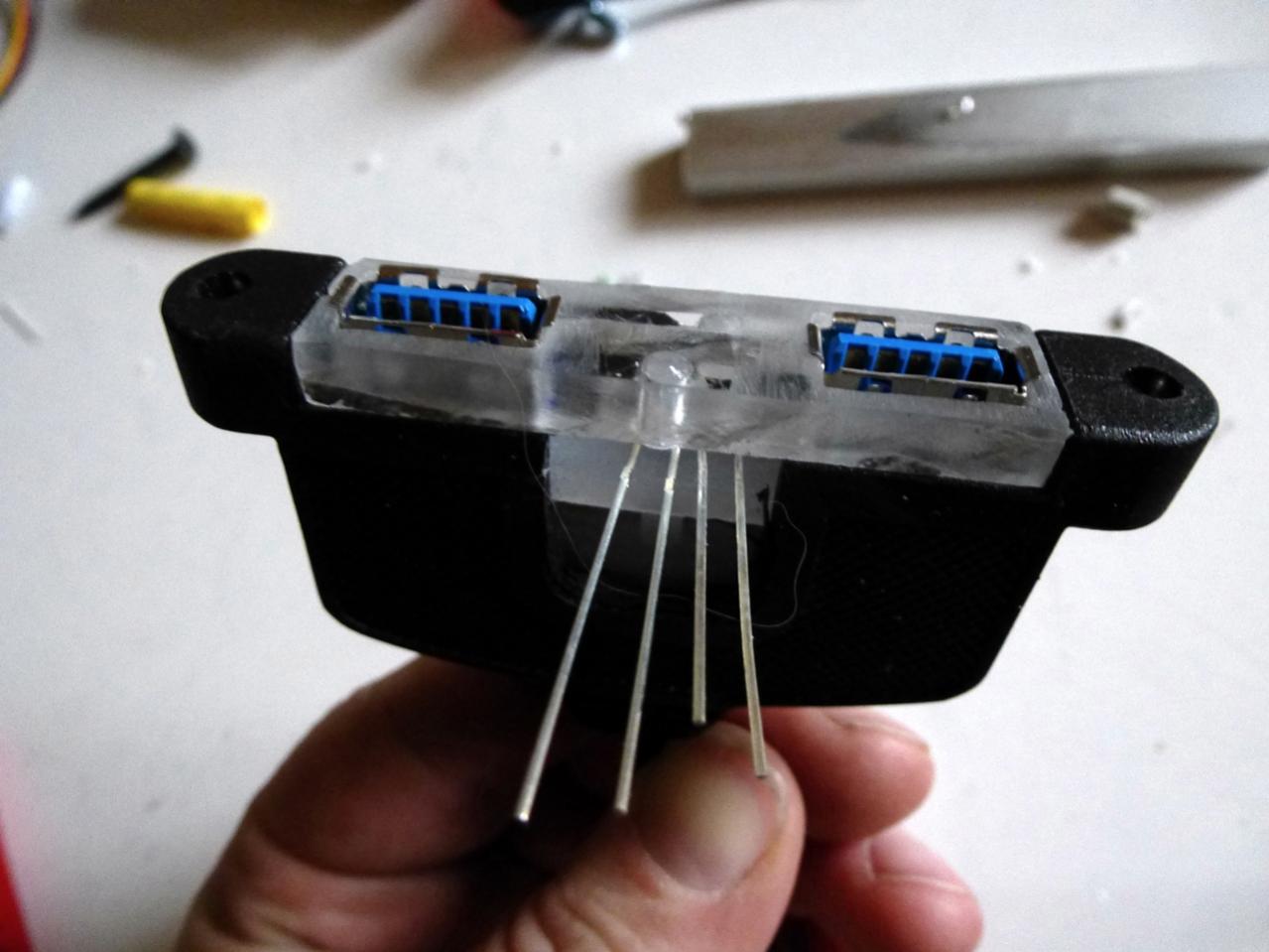

Erst mal USB 3.0

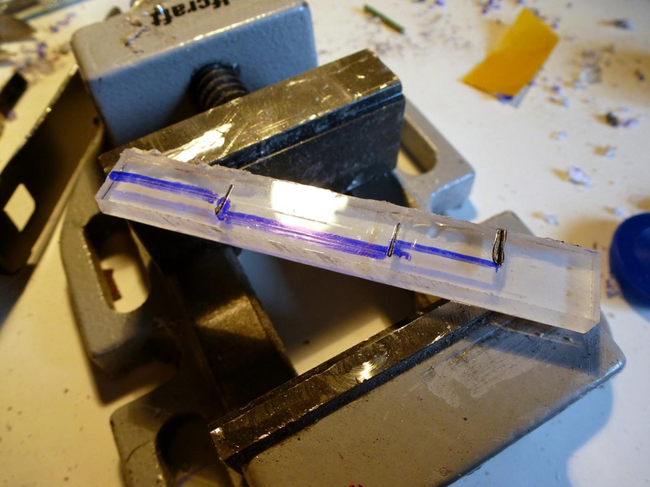

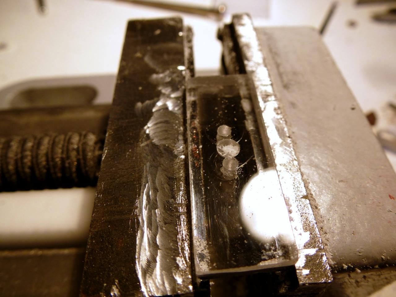

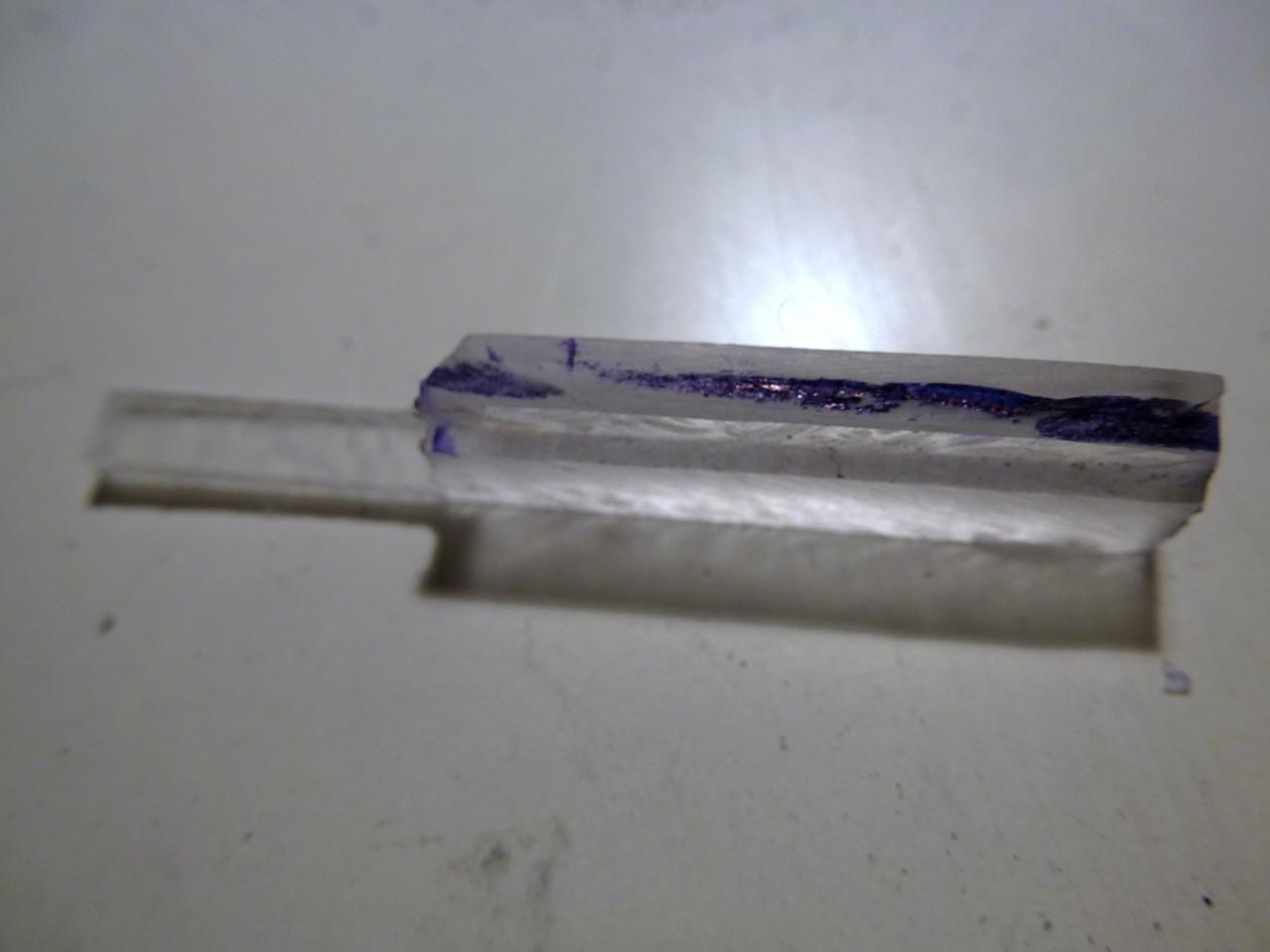

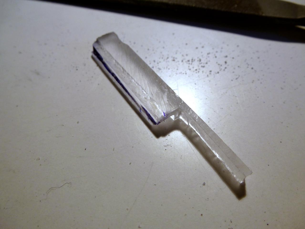

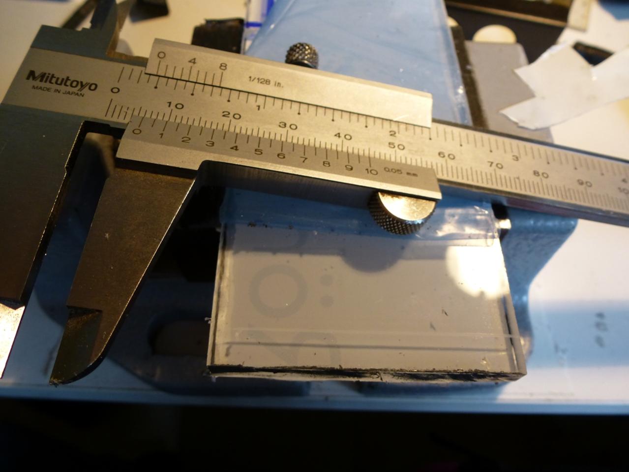

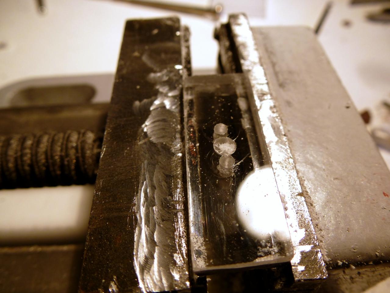

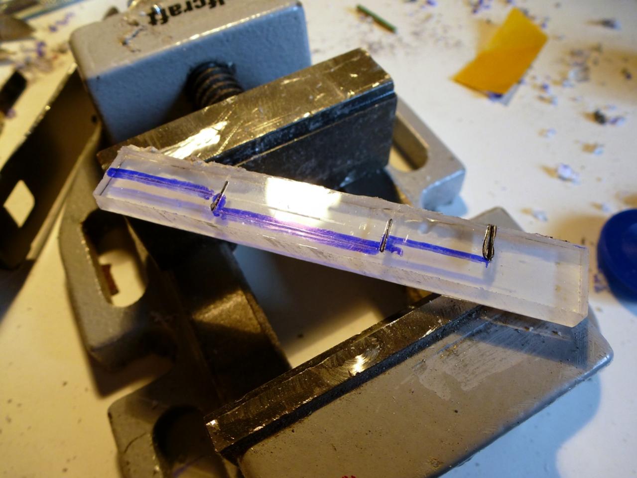

Ohne messen und markieren geht es nich.

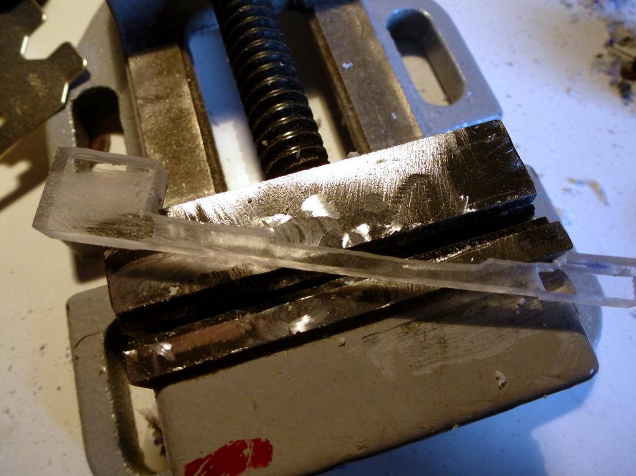

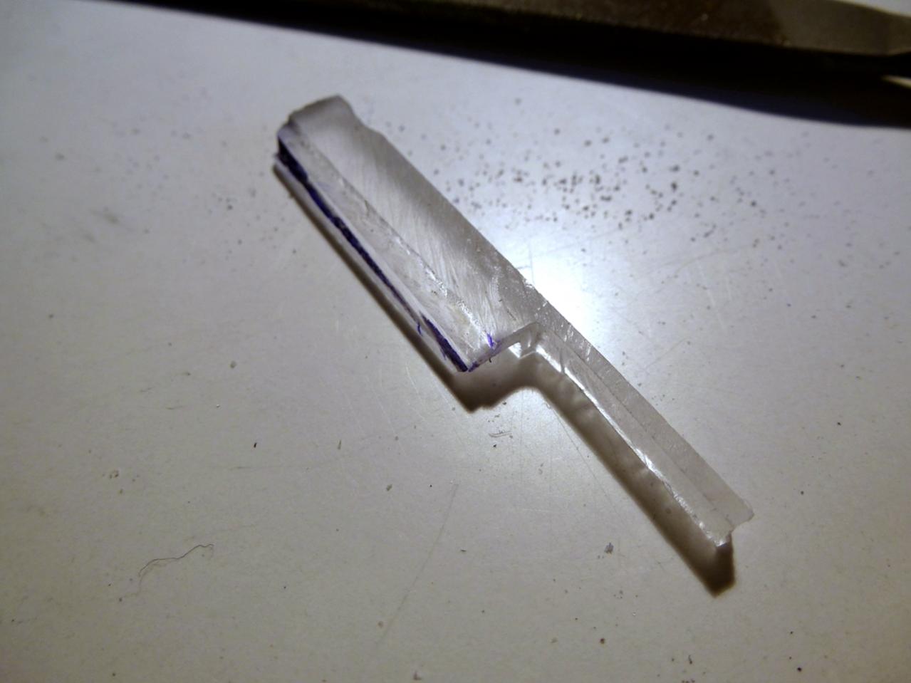

Ausschneiden, Prüfen, Sackloch 3mm für die LED rein.
Abschneiden, damit es besser leuchtet aufrauen und weil´s so schön war noch mal.
Fertig, es fehlen nur zwei blaue LEDs

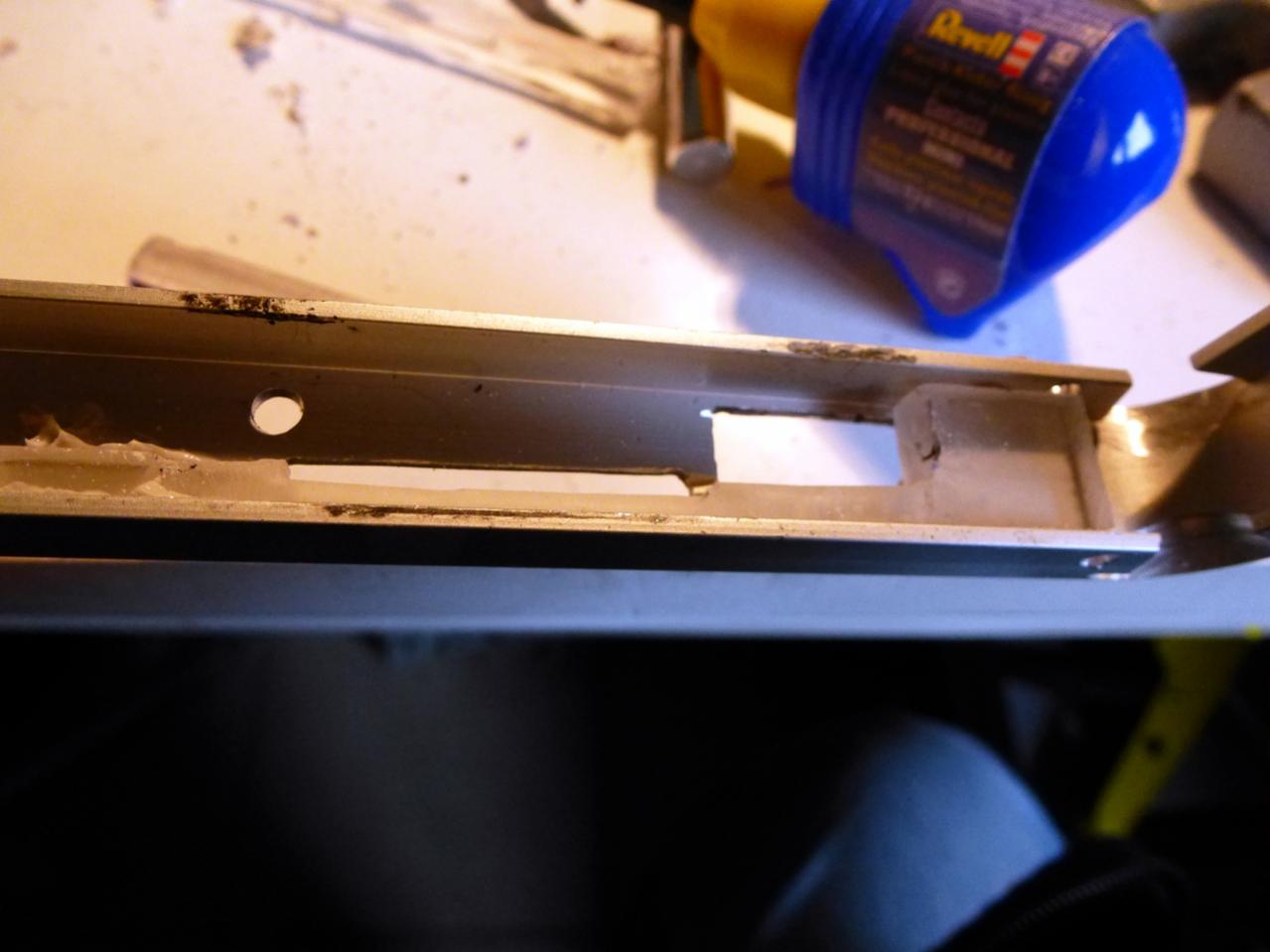

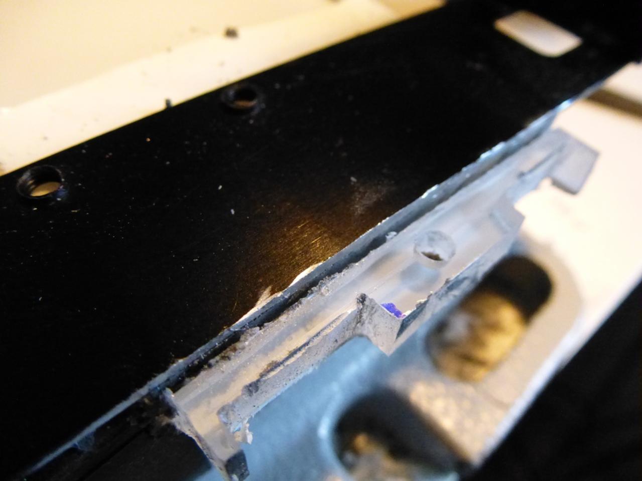

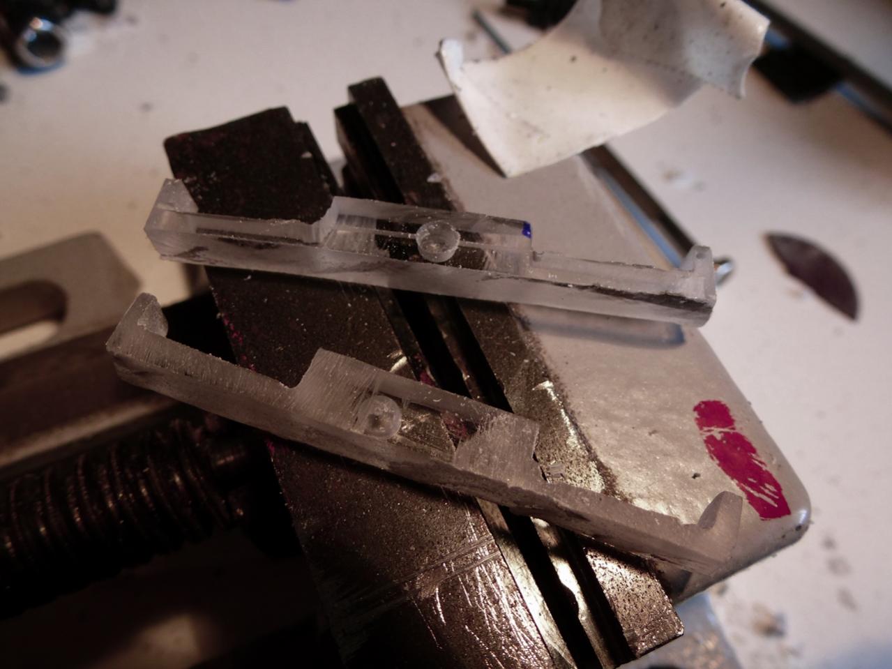

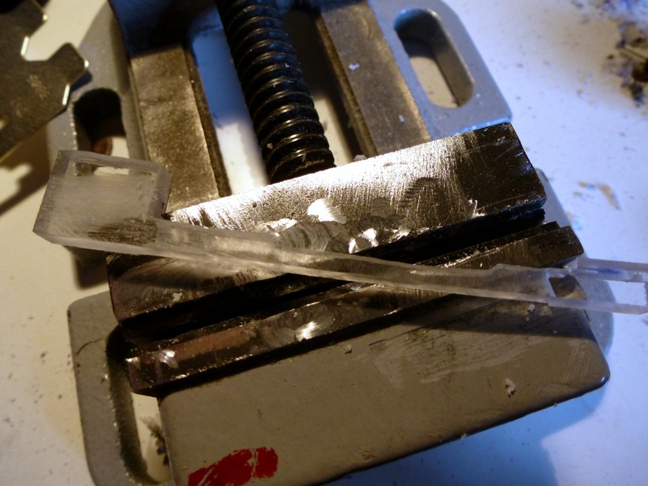

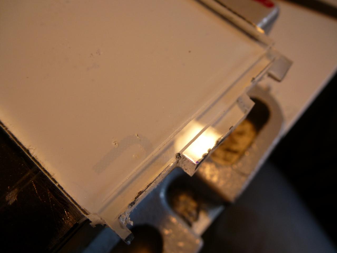

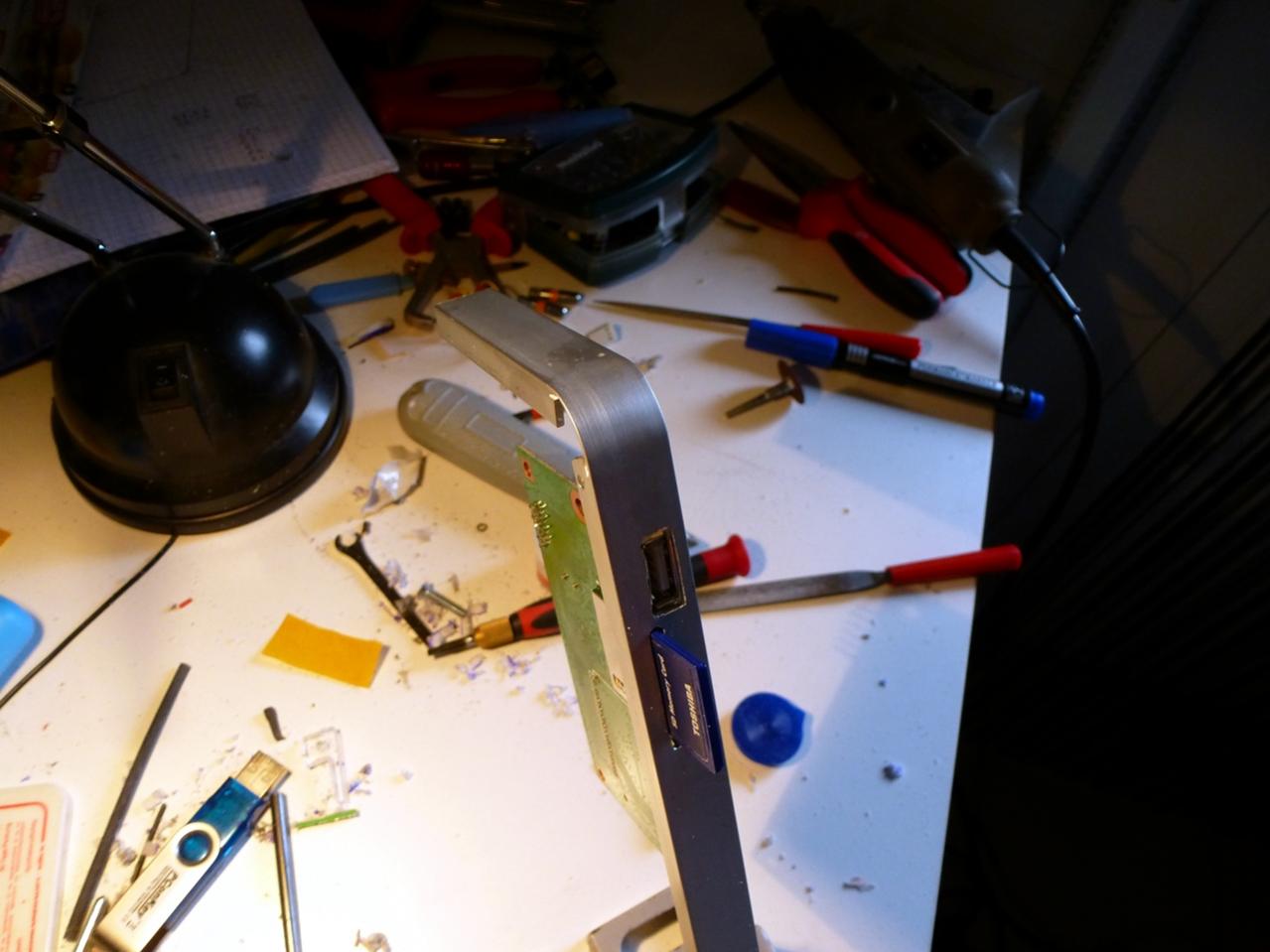

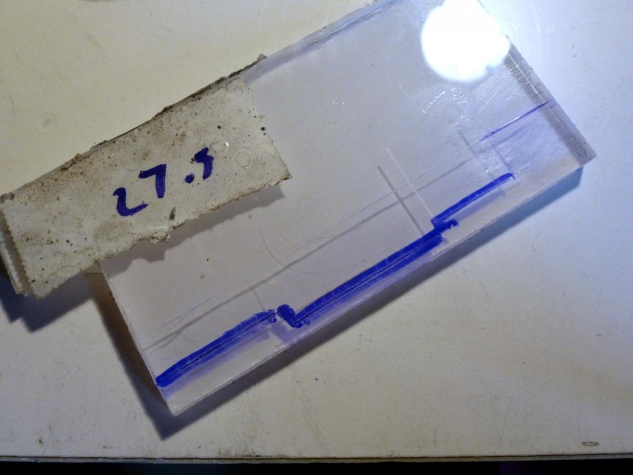

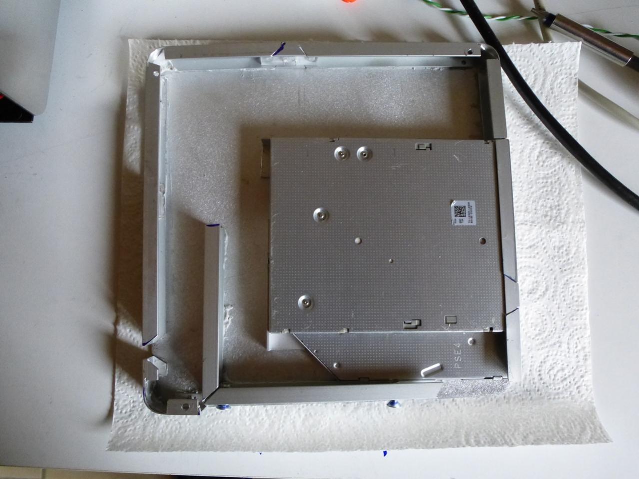

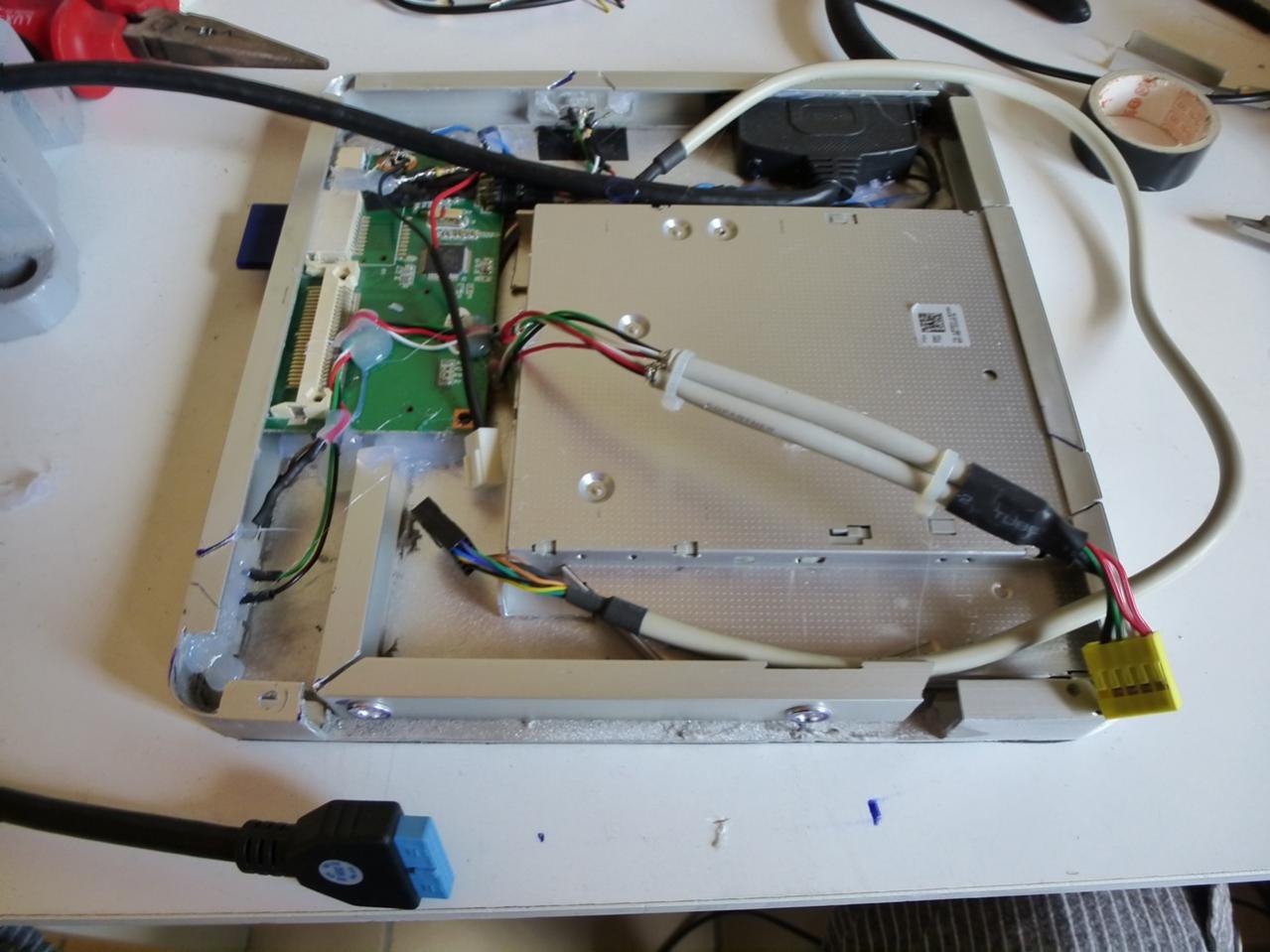

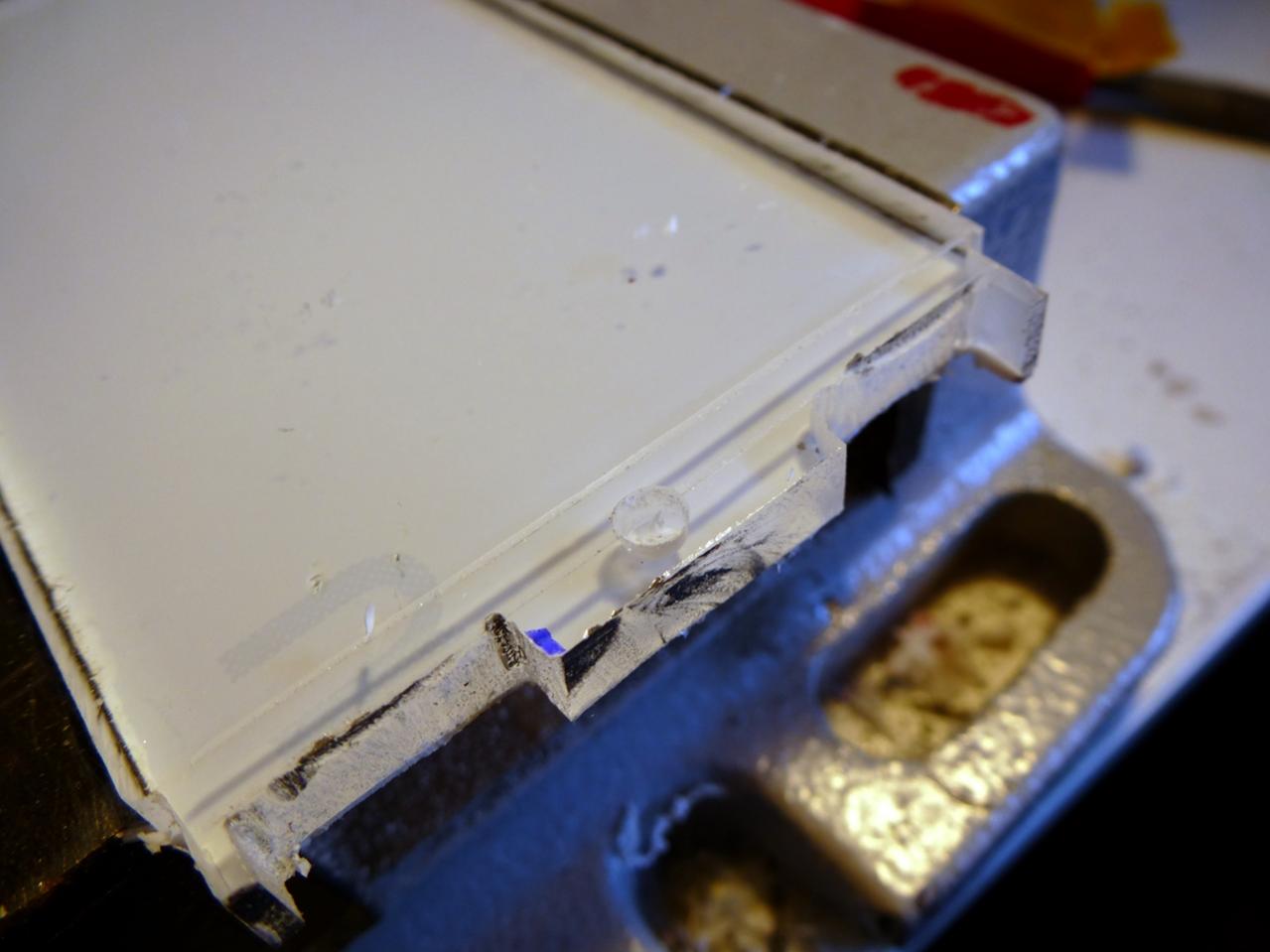

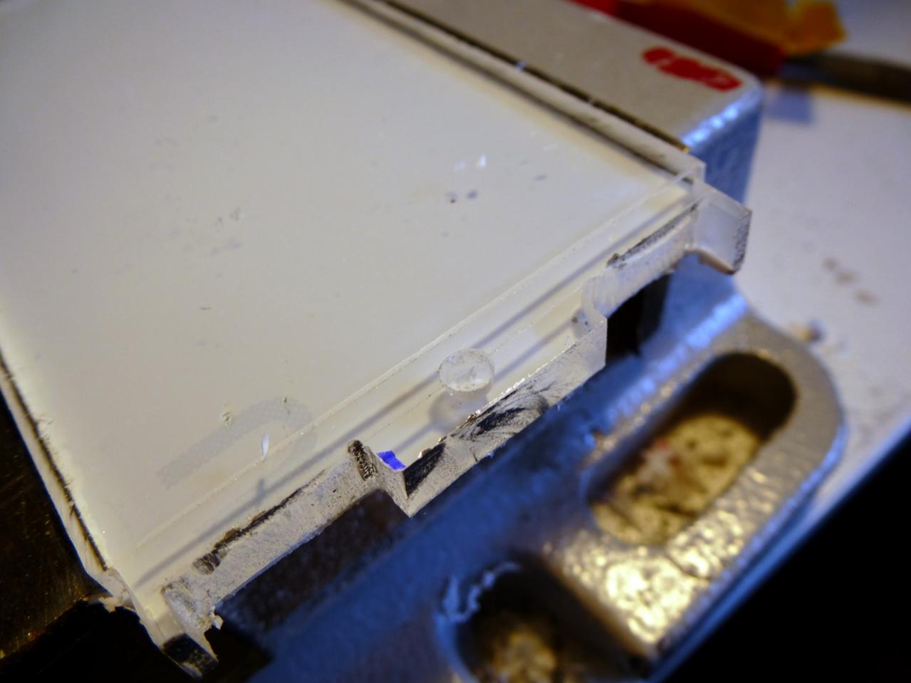

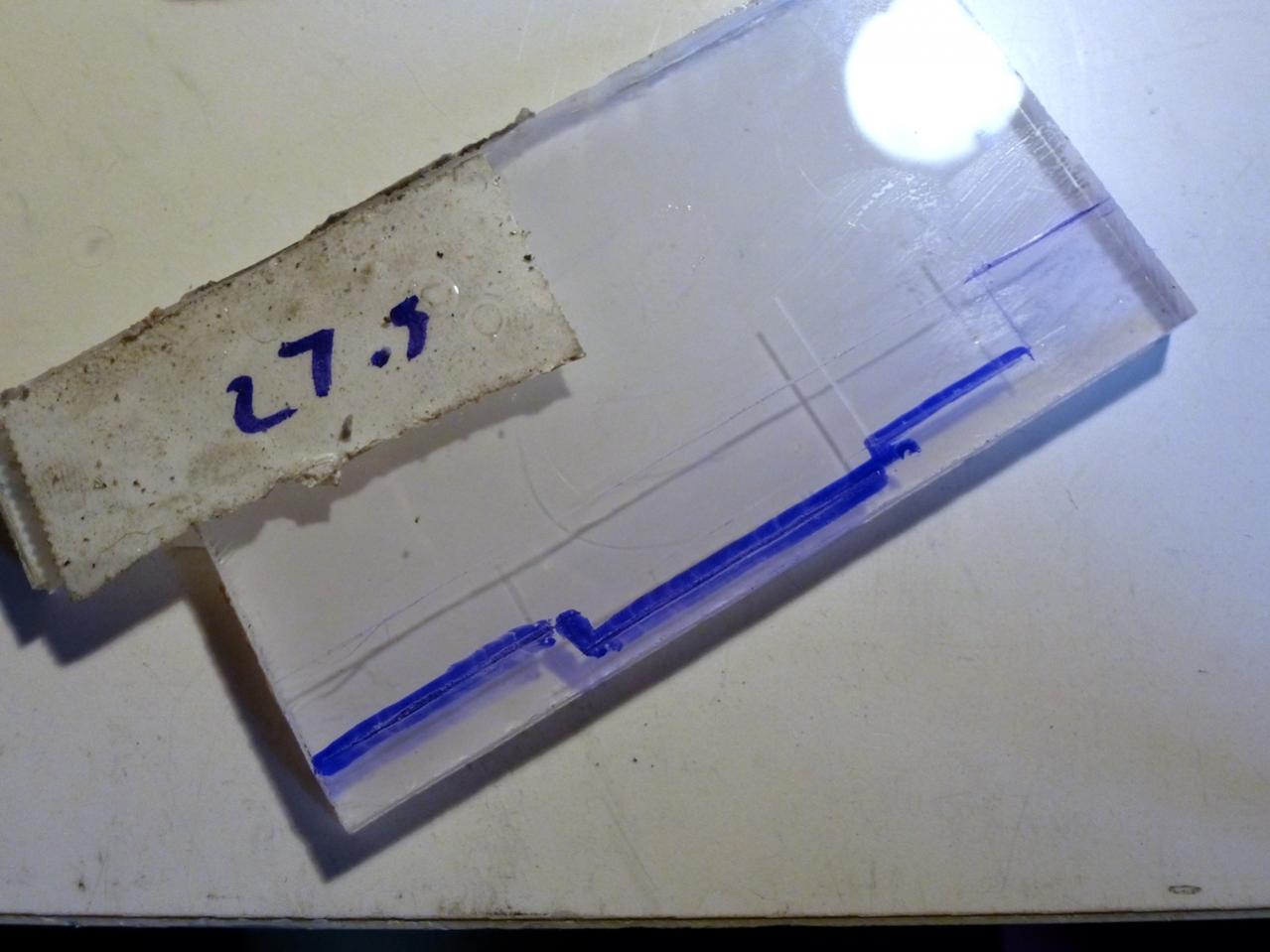

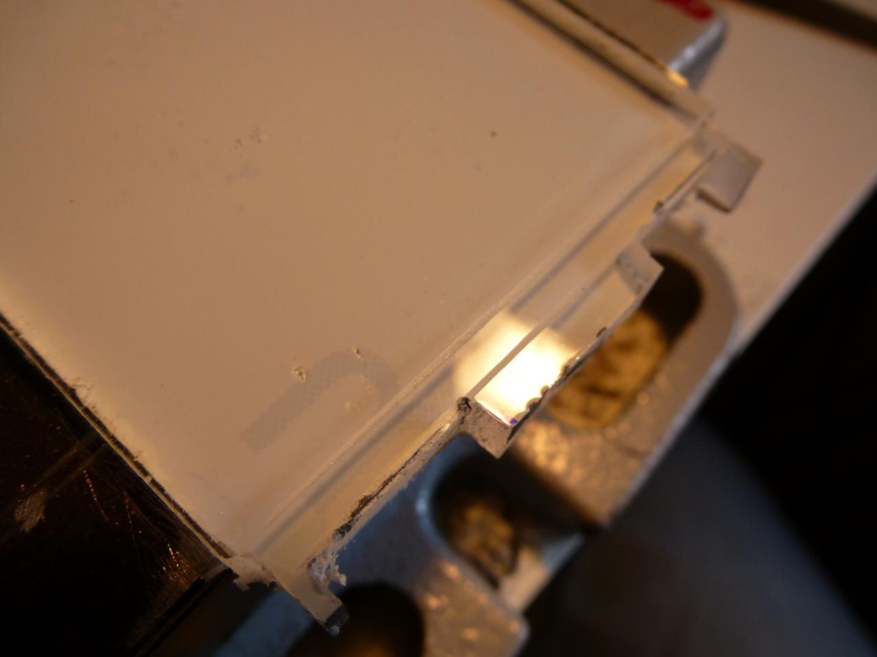

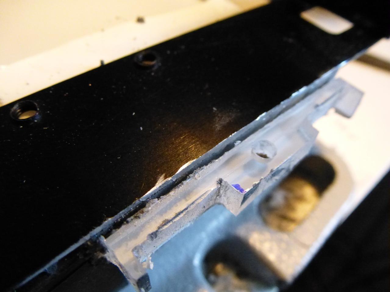

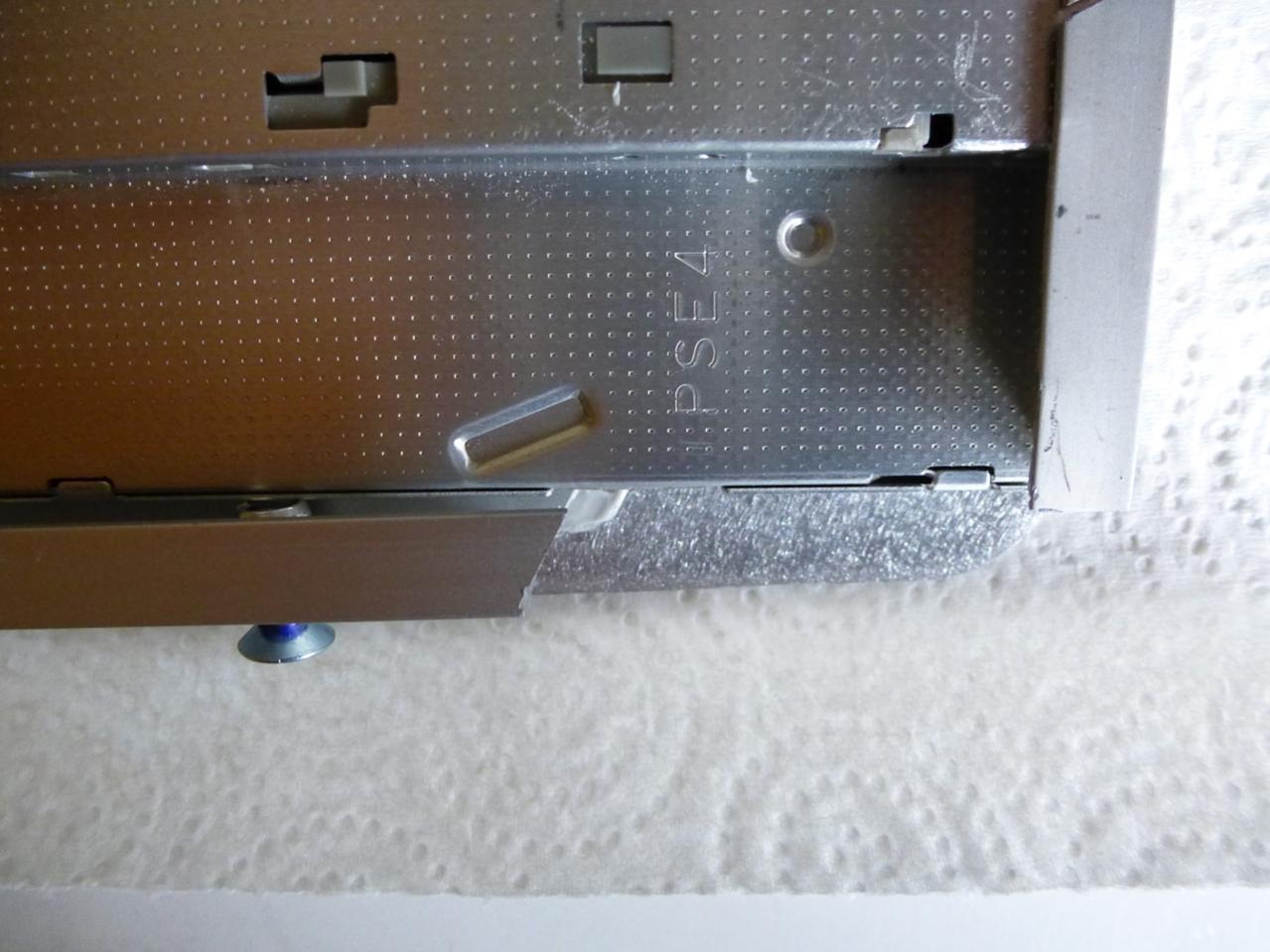

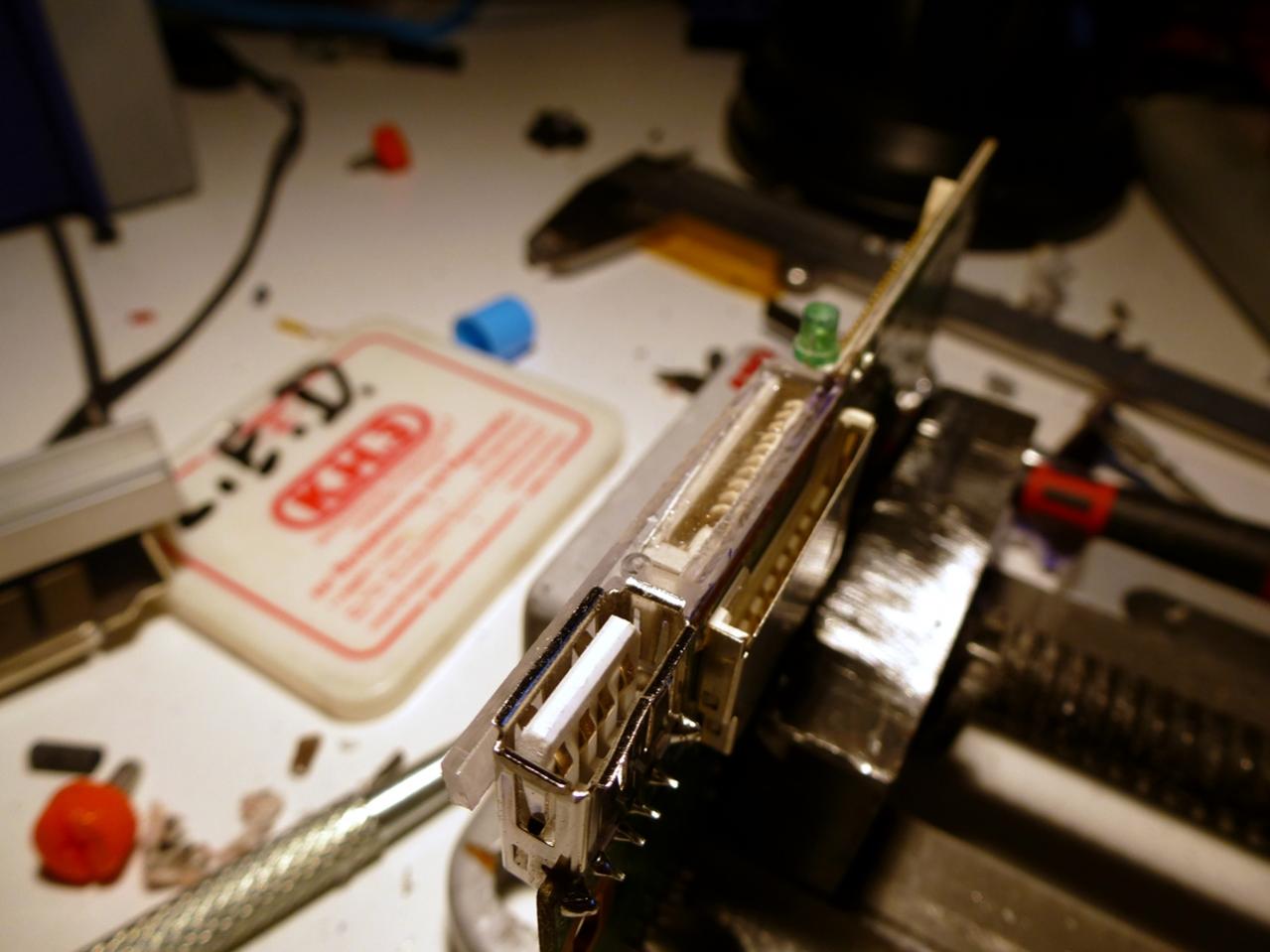

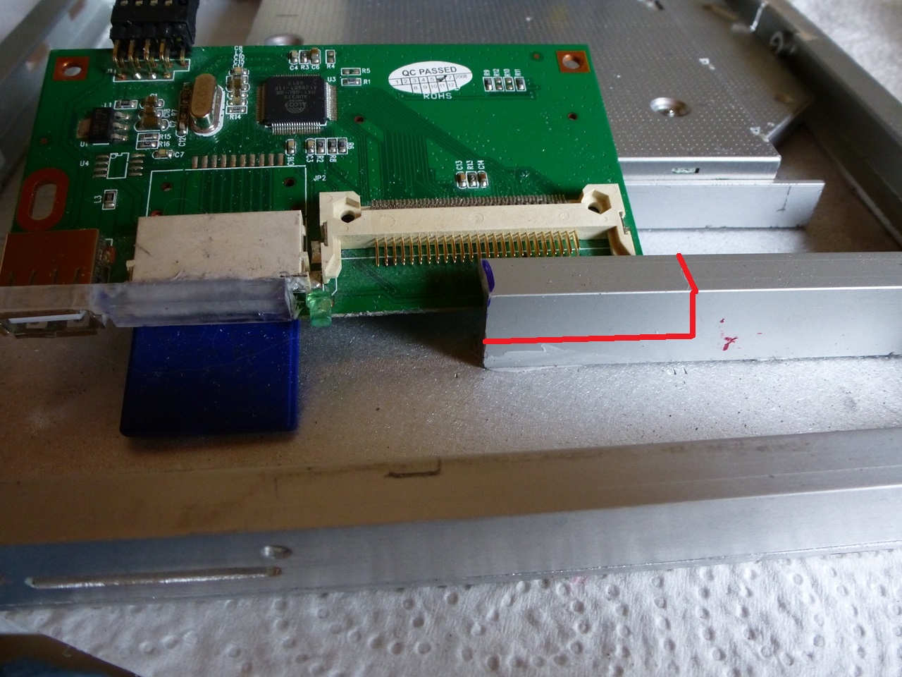

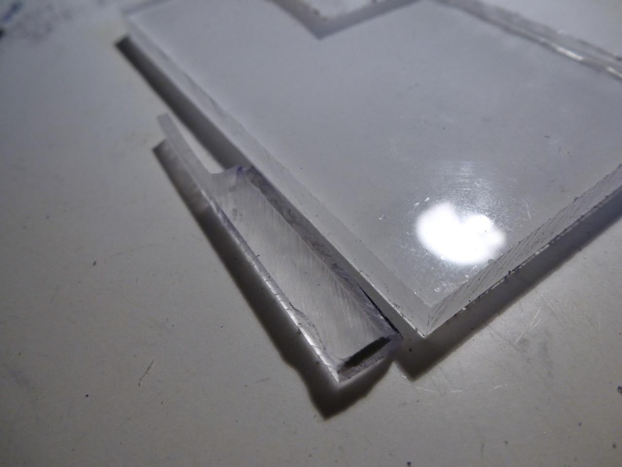

Beim Cardreader ist das ganz etwas anspruchsvoller. Und es keine Hilfe das Acrylglas recht Spröde ist.
Die Arbeitsschritte sind die gleichen
Aber hier sind die Formen aufwendige und filigraner
Fertig, es fehlen nur drei rote LEDs

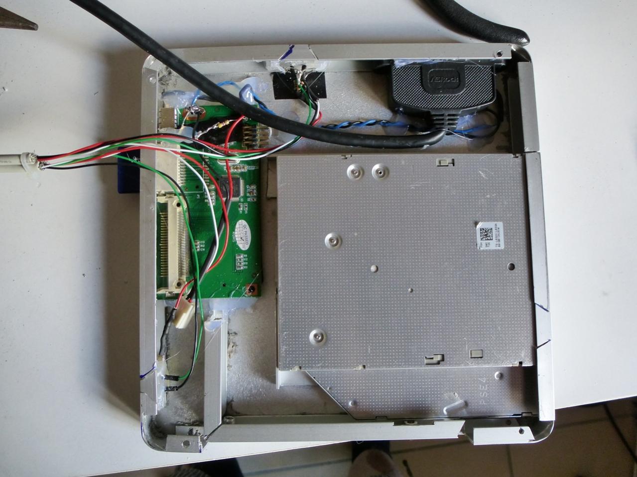

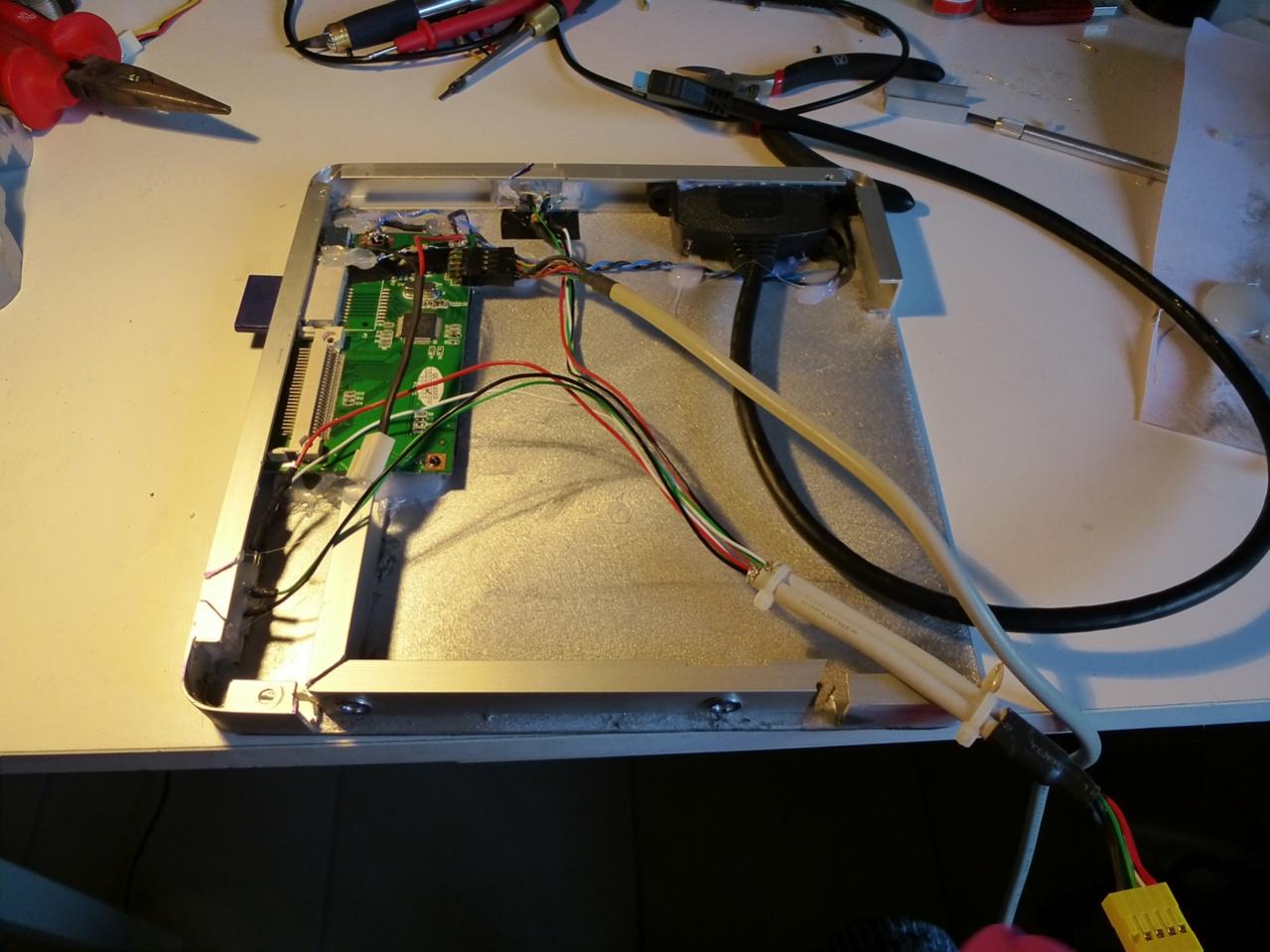

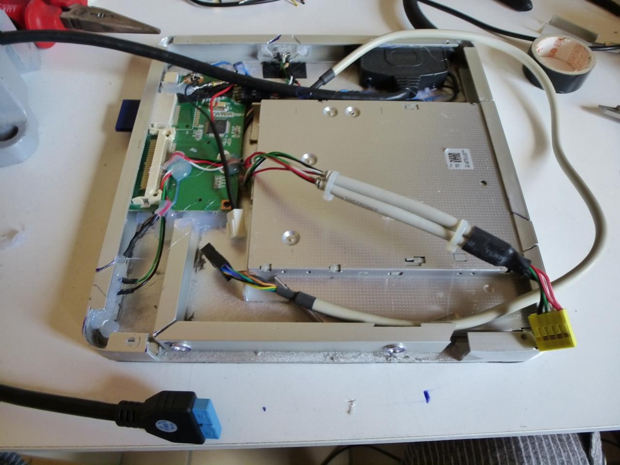

Wie versorgst du die LED mit Strom?
Ganz simpel, Lüfterstecker aufs Mainboard gesteck, ohne Seitenschneider hätte ich ein Problem.
Auch wenn die LEDs fehlen, gibt es noch genug zu tun.

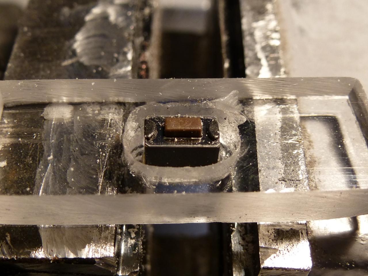

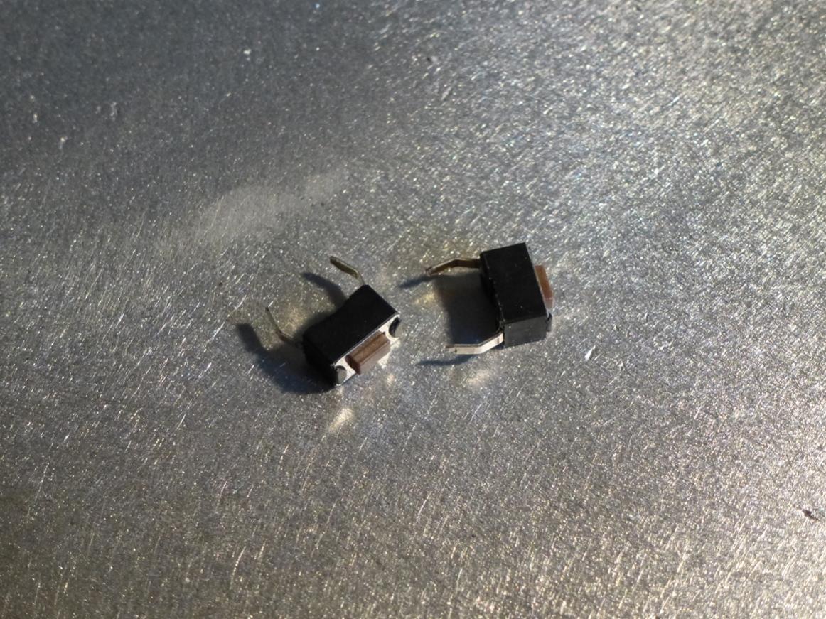

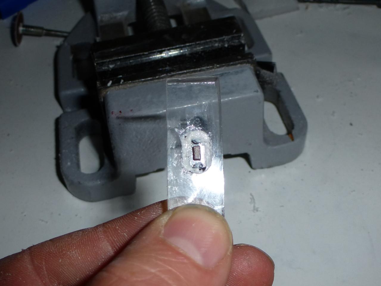

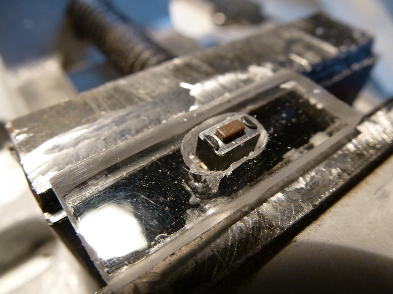

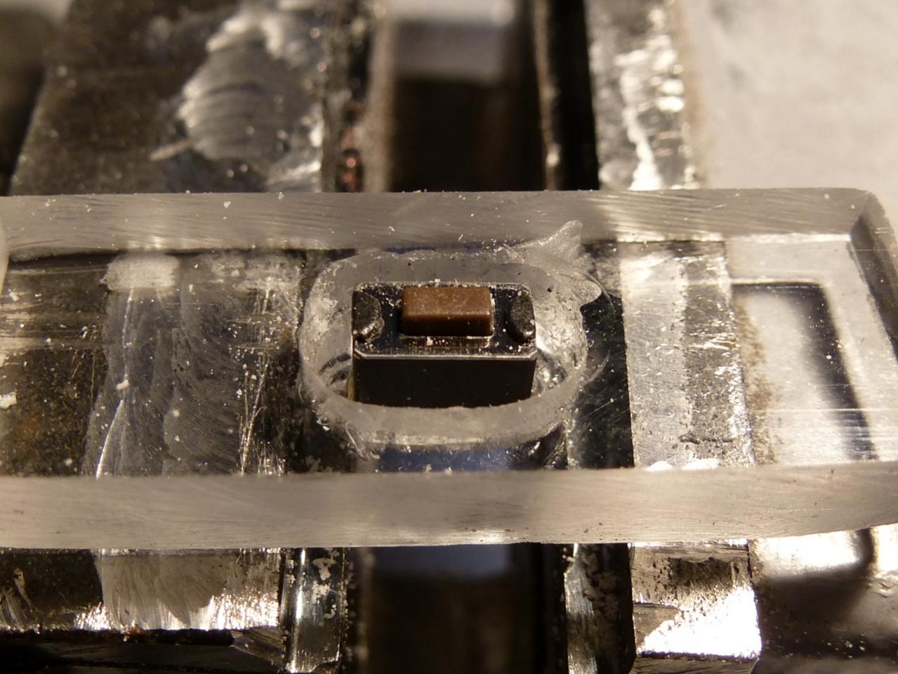

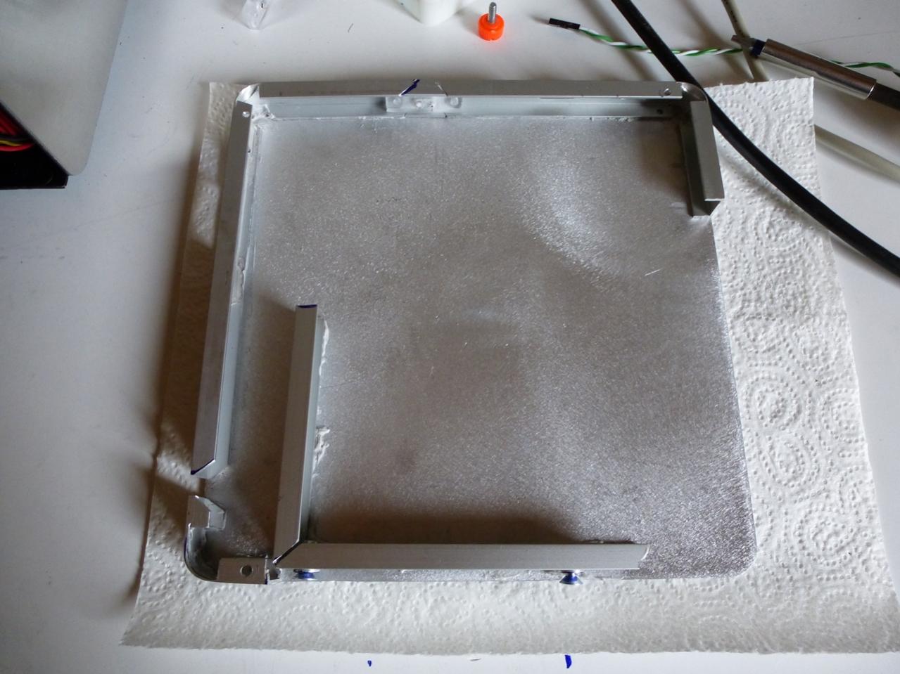

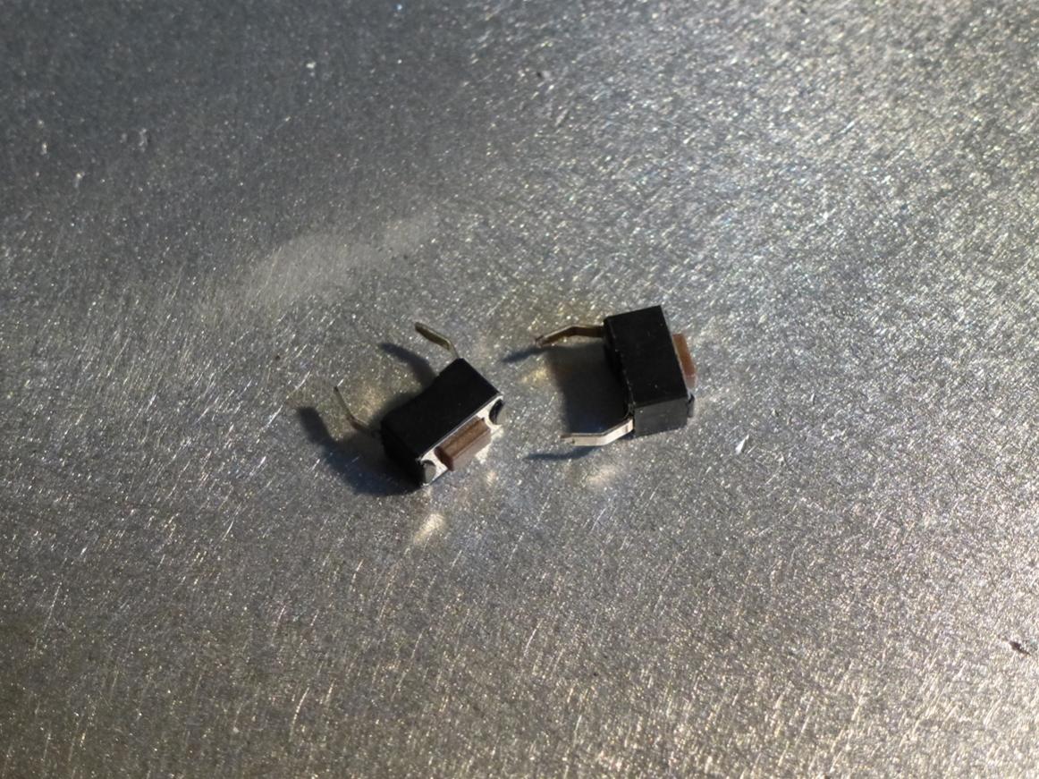

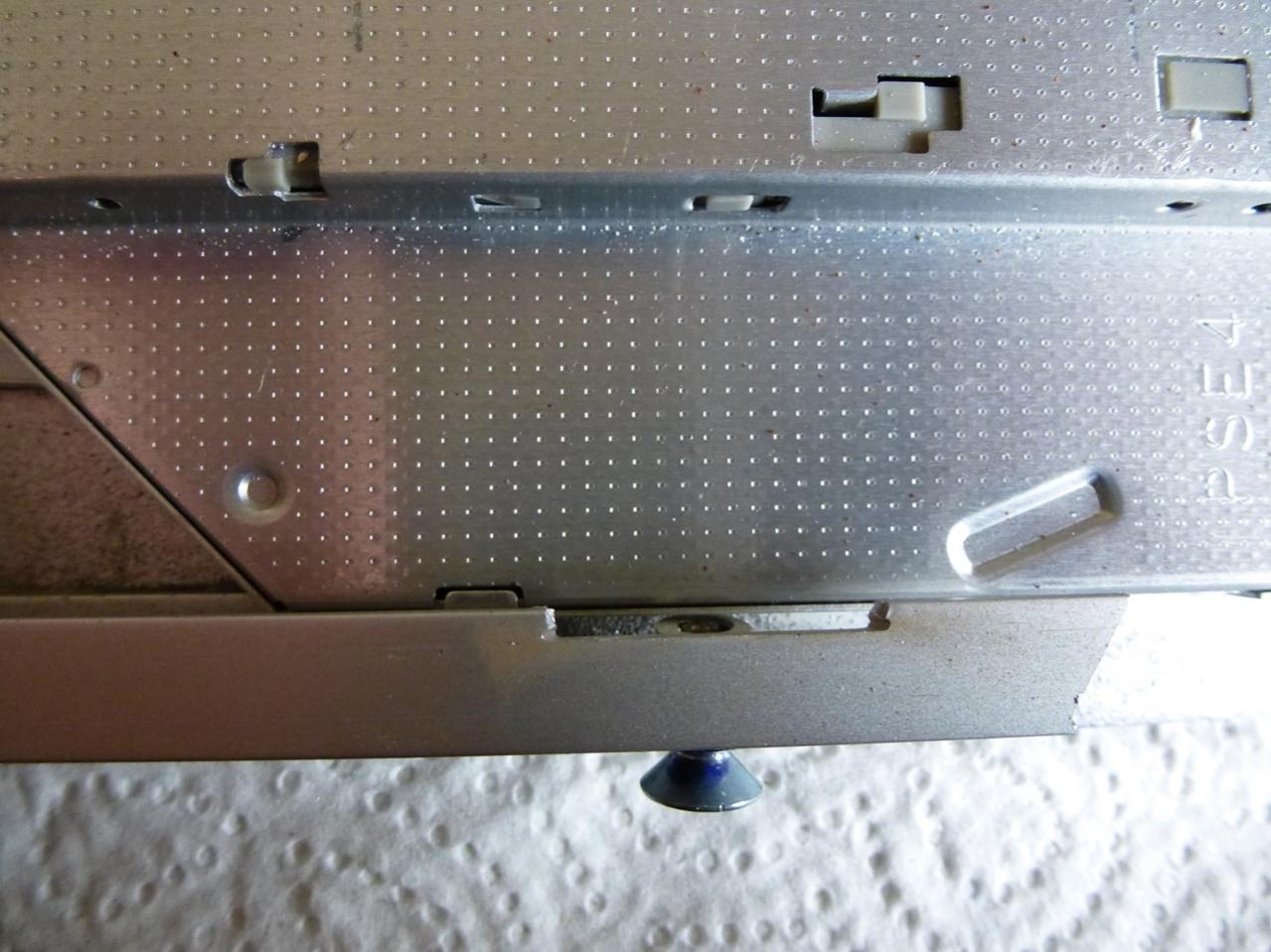

z.B. die Taster für Power und Reset
Viel werden wohl denken, der wird Vandalismustaster verwende.

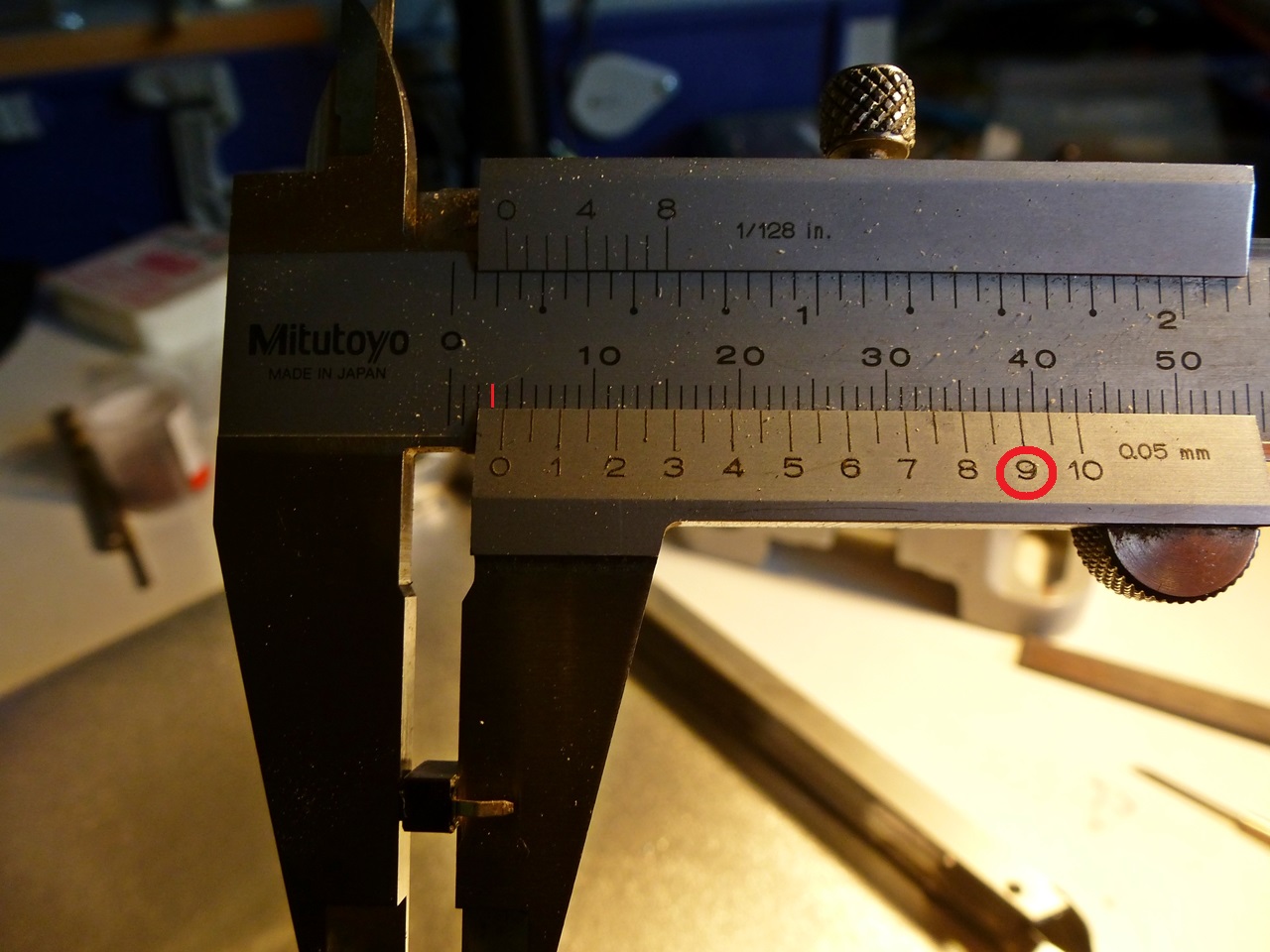

Nö, tu ich nicht. Die Grunde sind nicht die Kosten, oder das es zu einfach wäre. Der Grund ist in erster Linie das Design. Der Taster soll nicht auftragen, also höher als der Rahmen sein und runde Taster wenn der vom DVD-Laufwerk schon eckig ist, nö. Ein weitere Grund ist, es fällt mir wahnsinnig schwer ein 16 oder gar 19mm großes Loch in ein Alu-Profil zu bohren das nur 15mm breit ist.

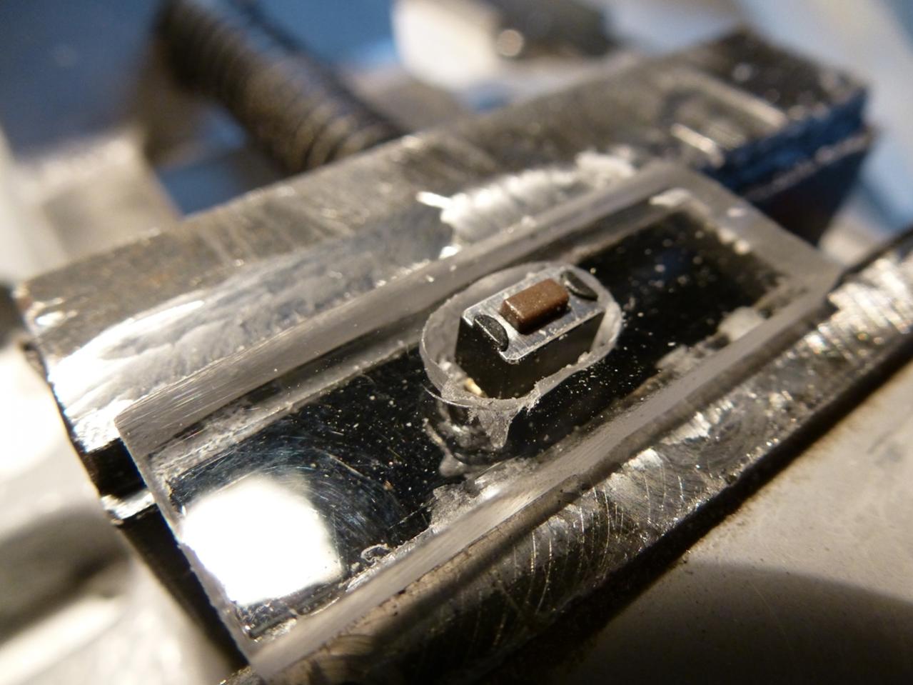

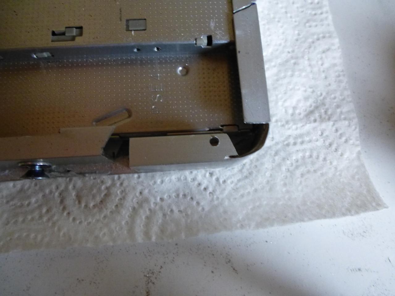

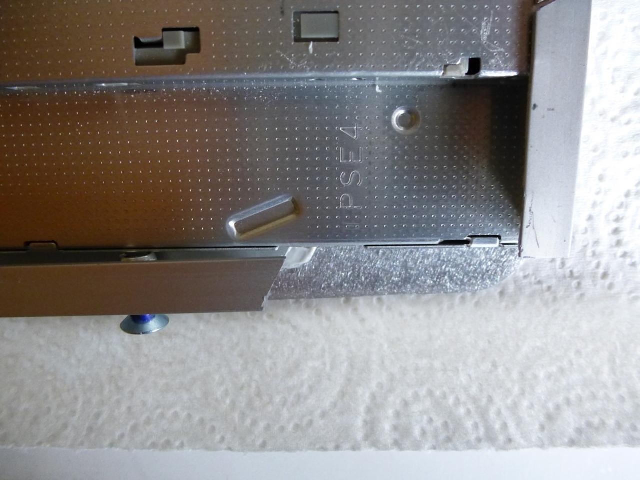

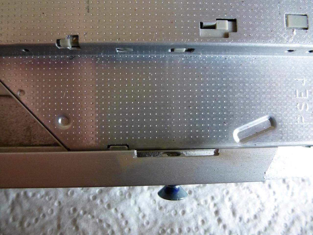

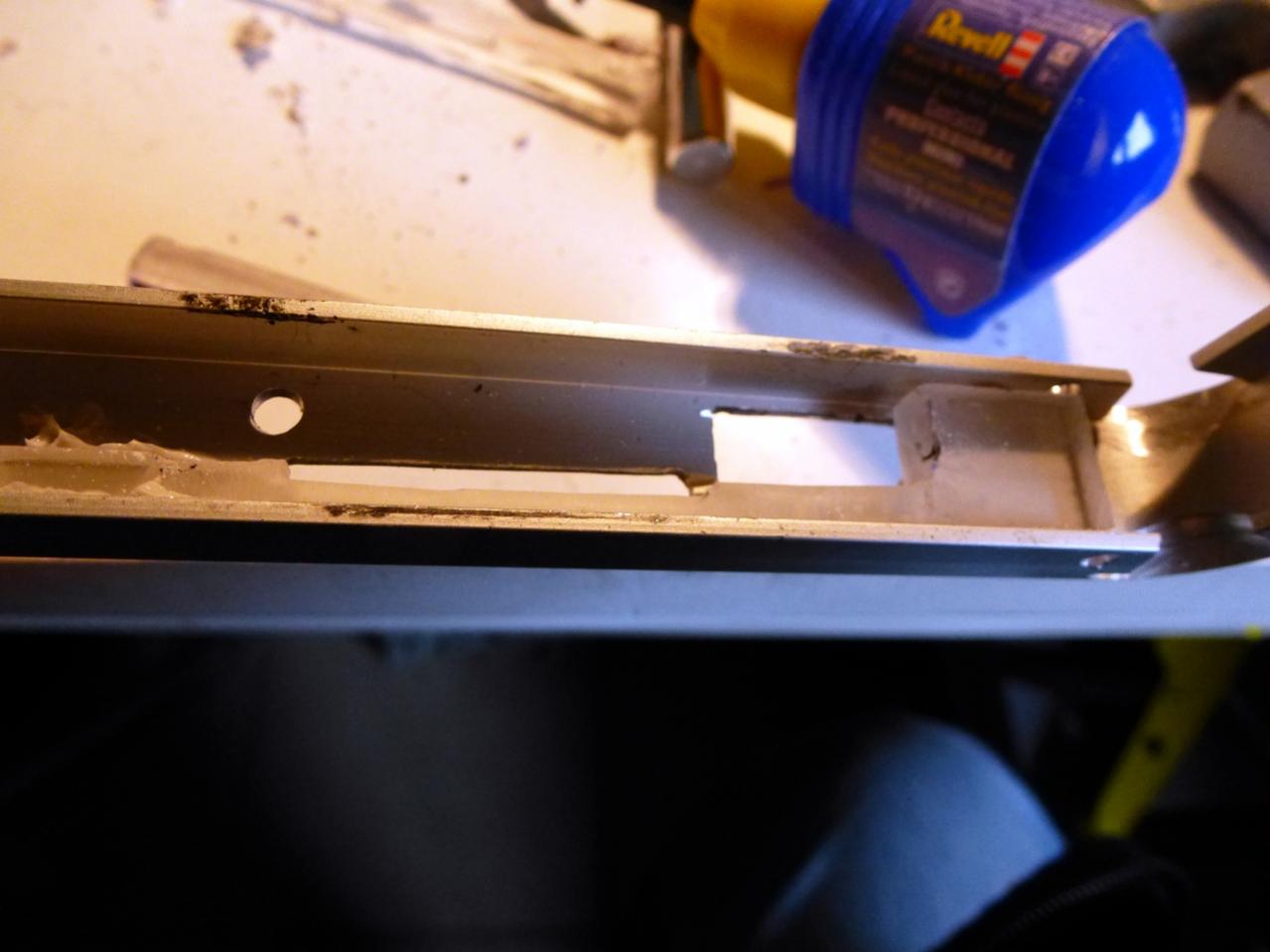

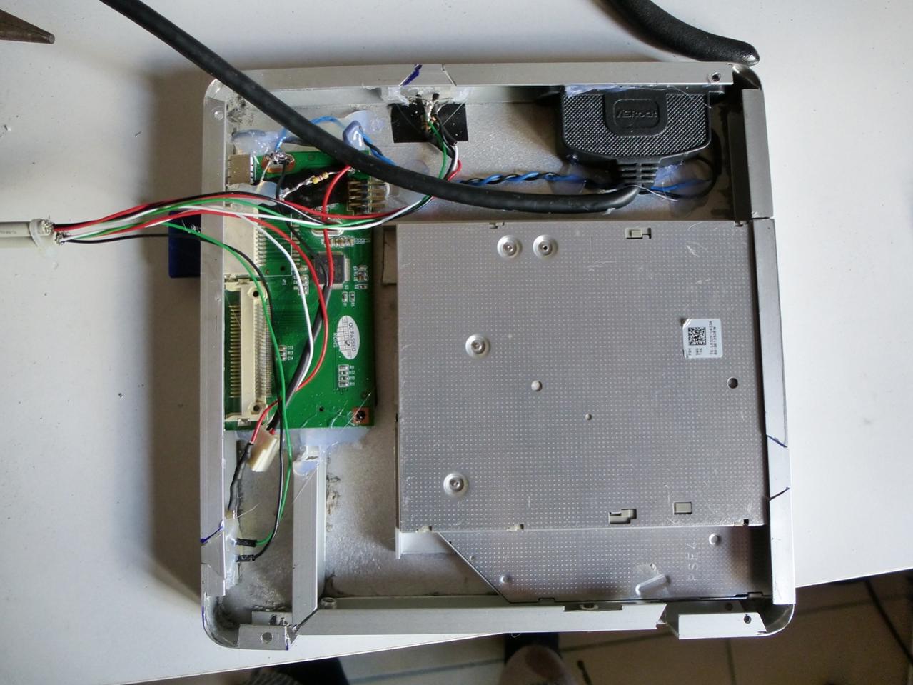

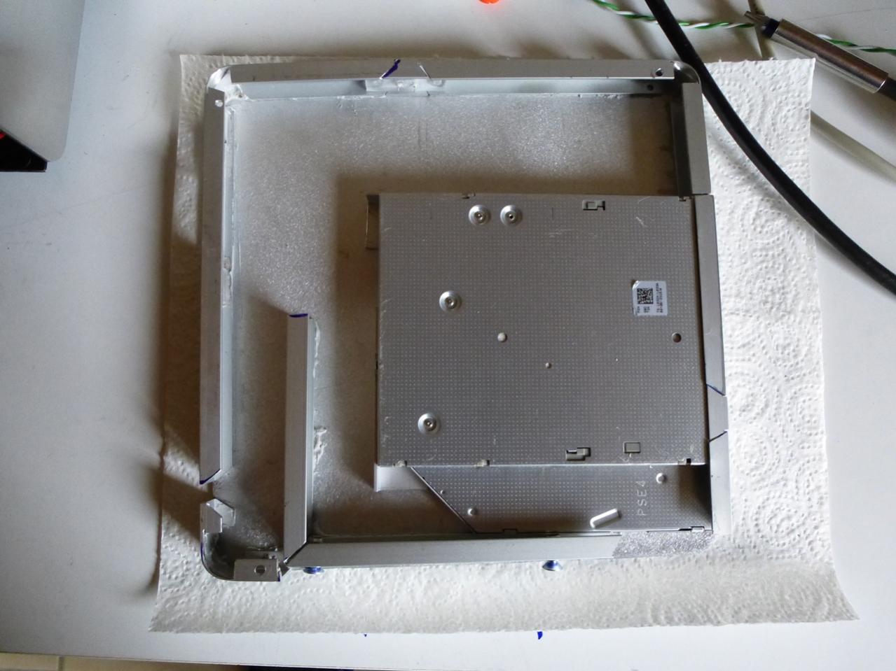

Beim DVD-Laufwerk musste nur eine Schaltfläche hergestellt werden, der Eigentliche Taster ist in der Lade verbaut. Bei den Power- und Resettasten geht es um den beleuchten Halter der in den Rahmen geklebt wird.

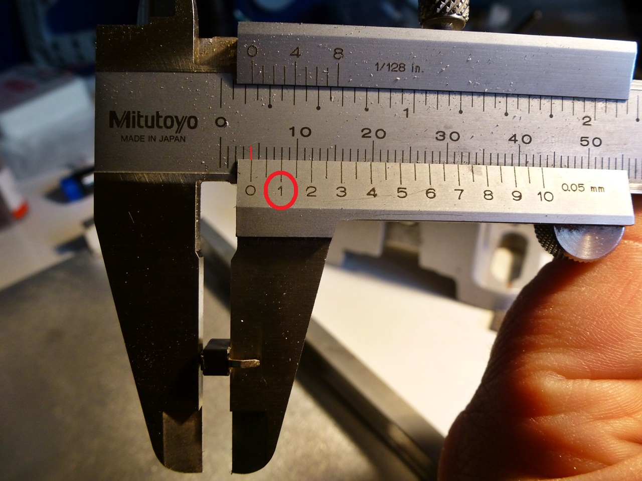

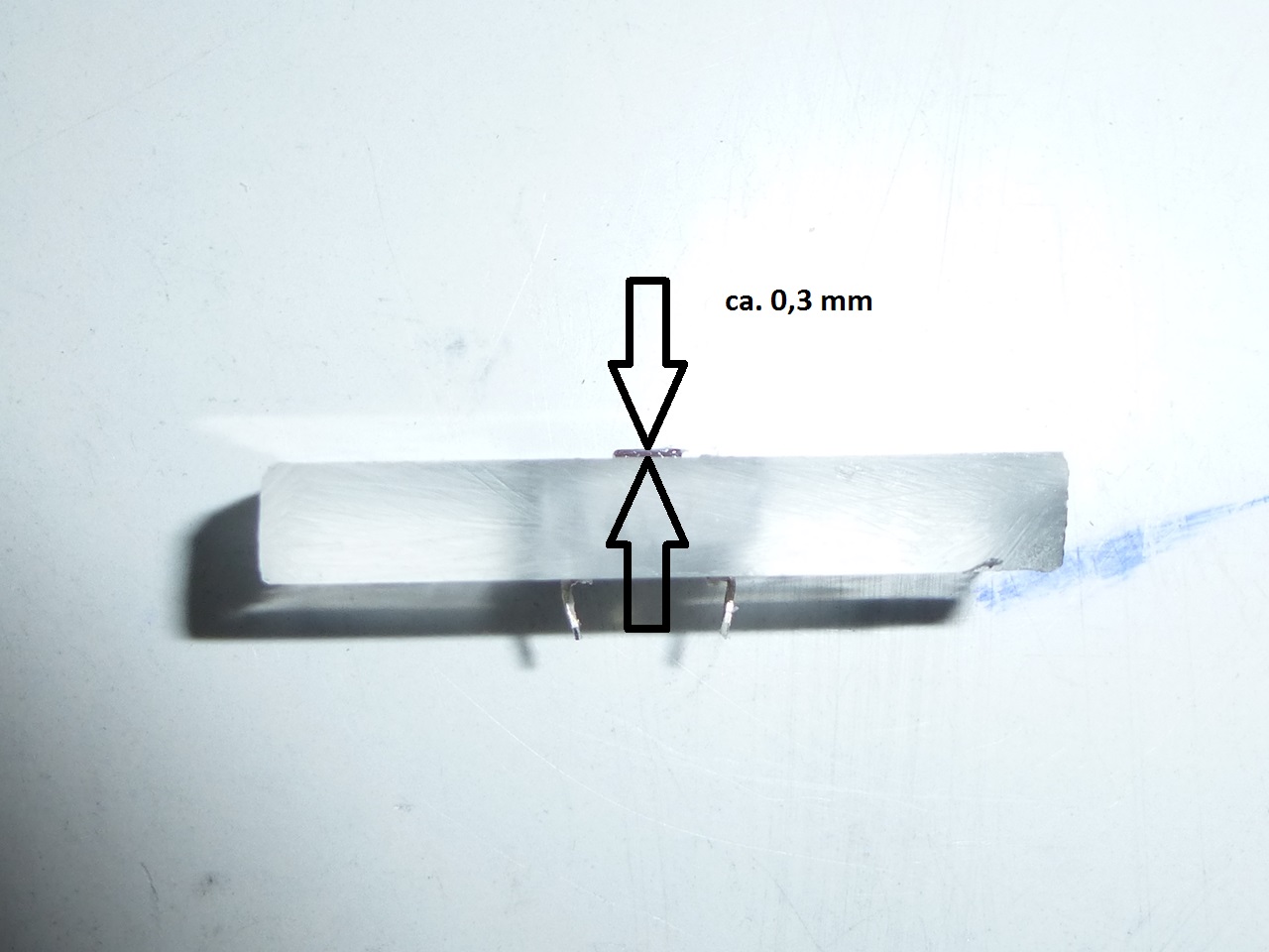

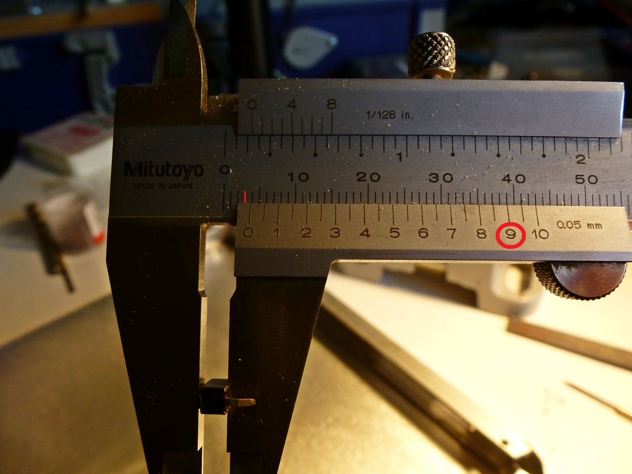

Die Eigentlichen Taster sind recht migrier und haben einen Hub von gerade mal 0,2mm.

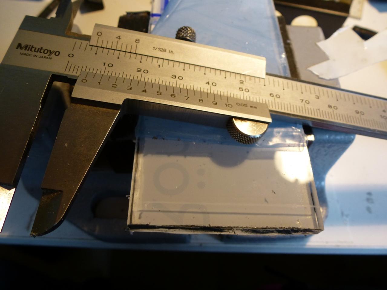

Das Plexiglas ist 5mm stark.
Oben und Unten die Löcher für die Anschlüsse, in der Mitte das Startloch für die Fräse.
Man muss seine Arbeit ständig überprüfen.
Nicht zu viel und nicht zu wenig, just perfect, Taster noch mit dem Halter verkleben, fehlen nur noch Kabel und LEDs.

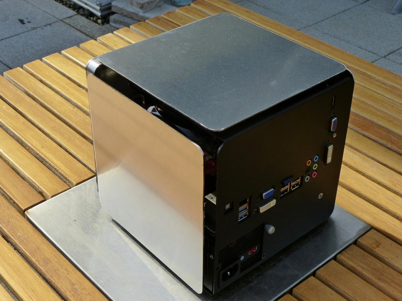

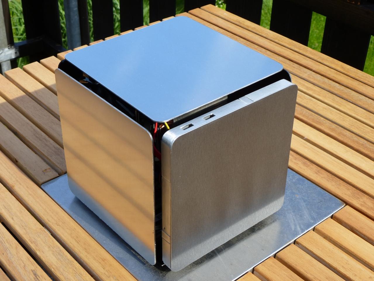

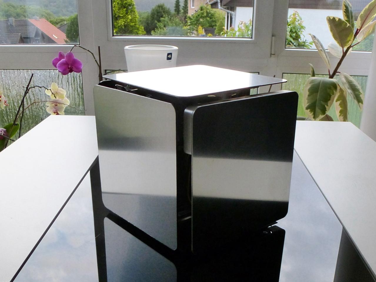

Jetzt ist eure Meinung gefragt.

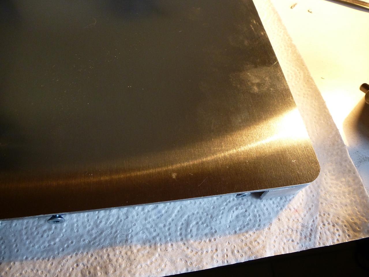

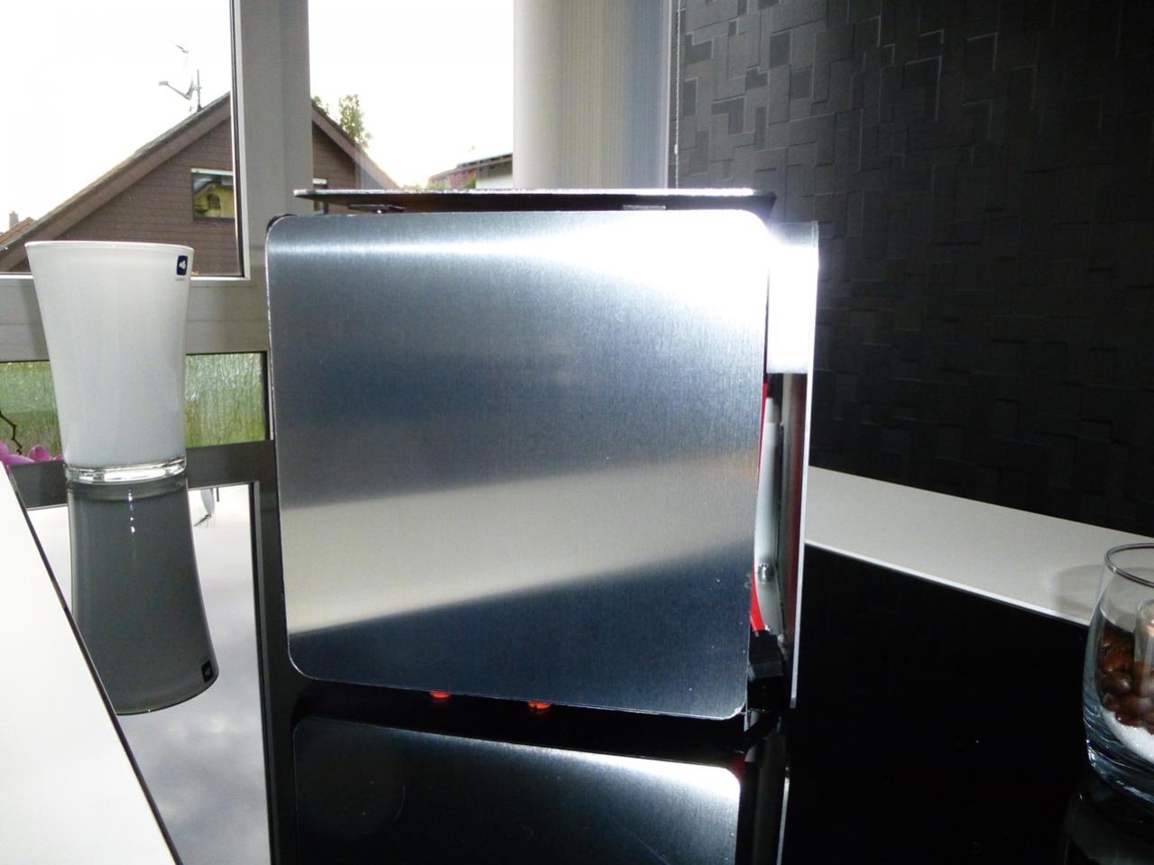

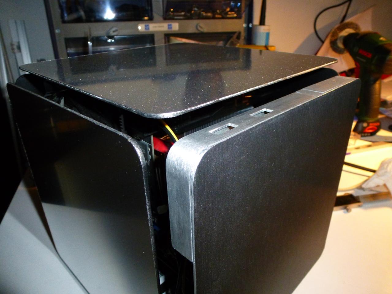

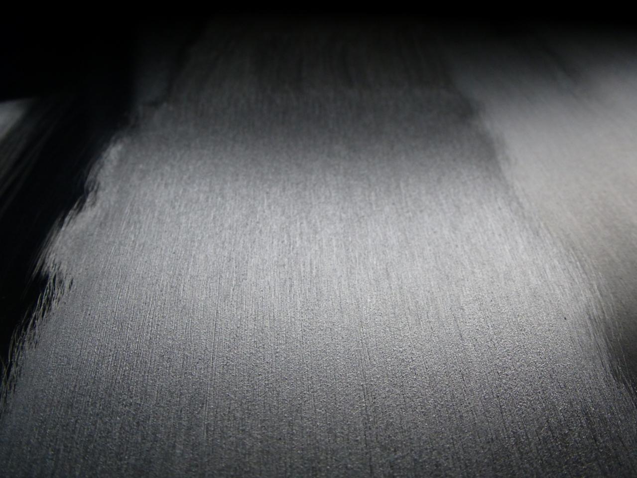

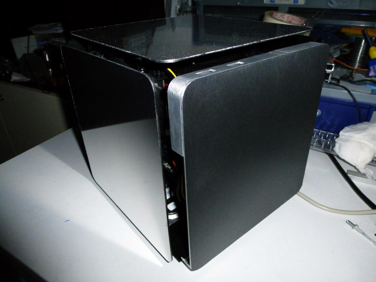

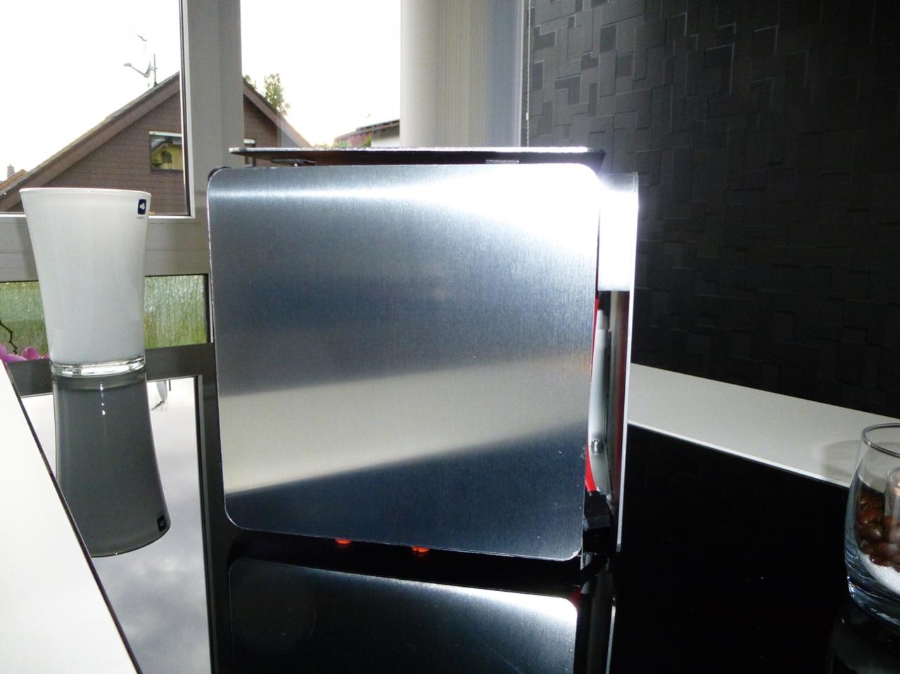

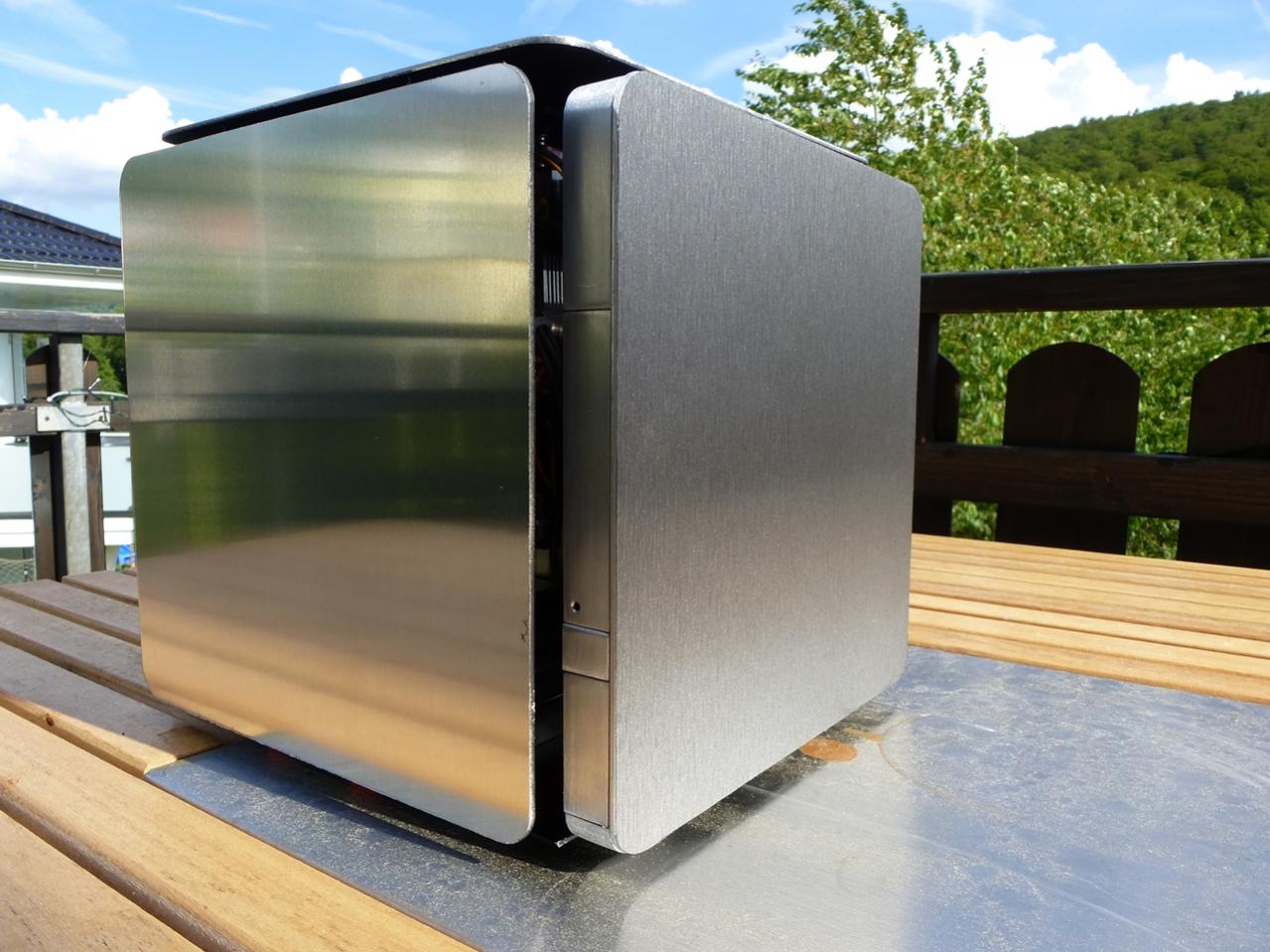

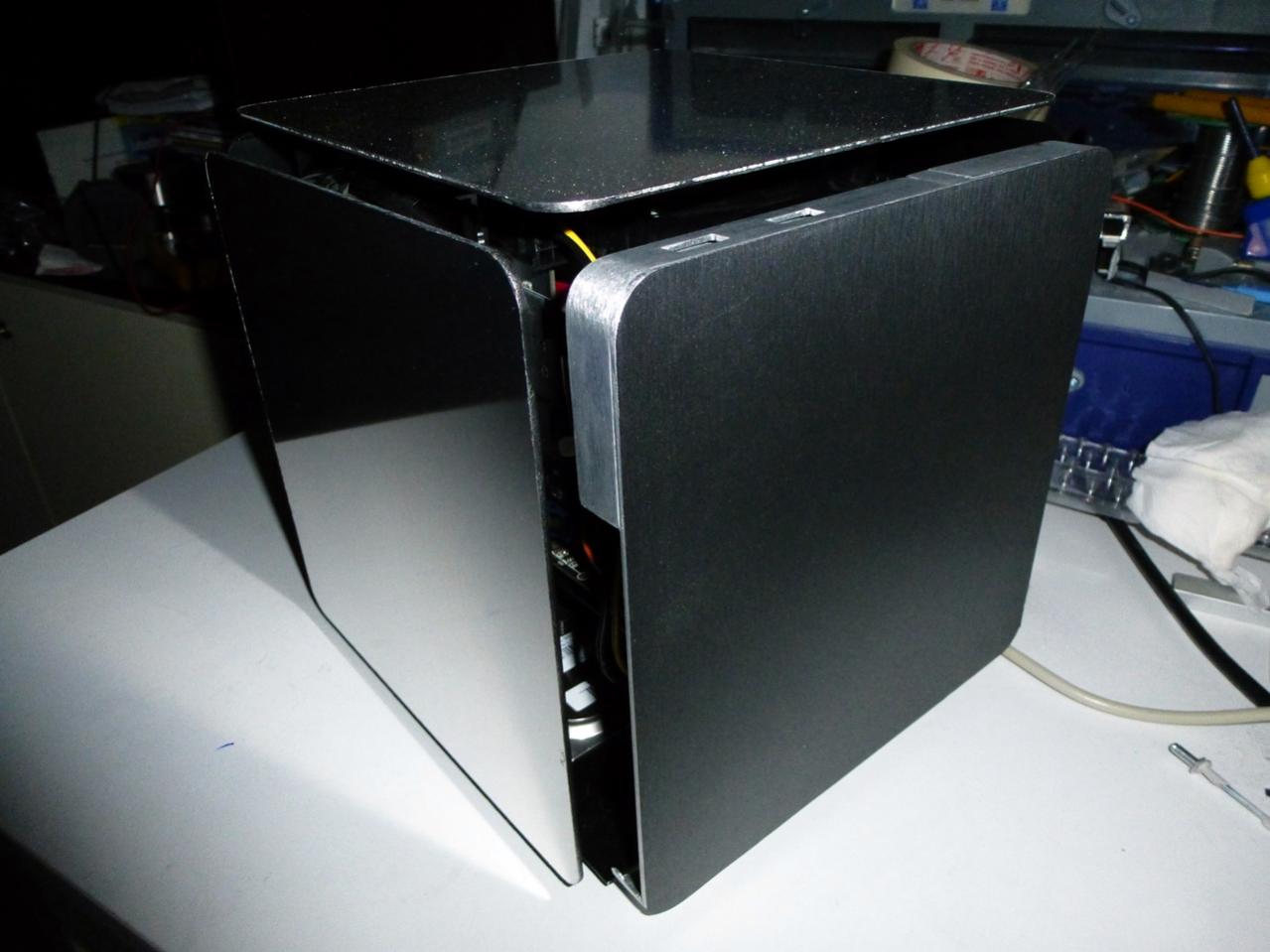

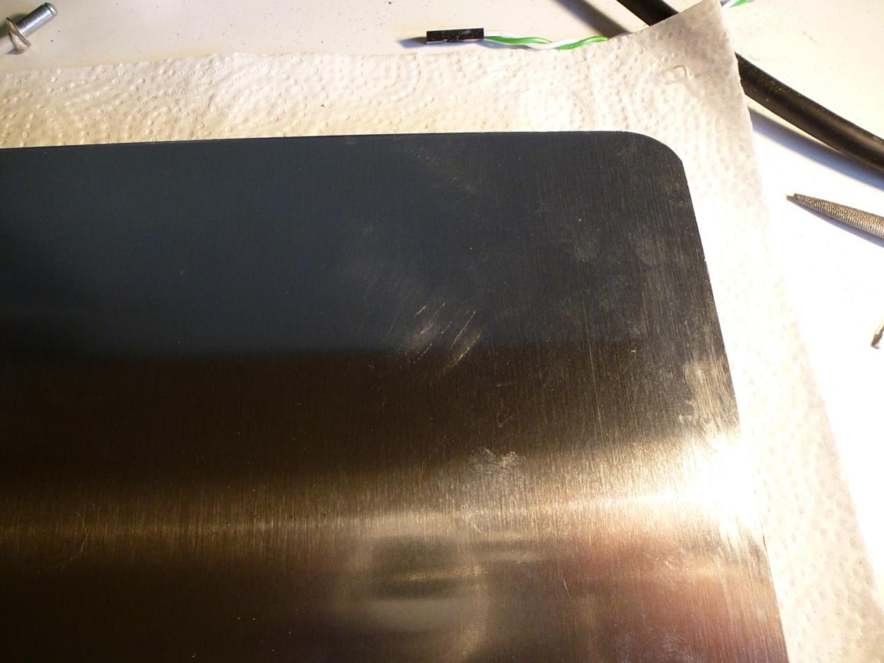

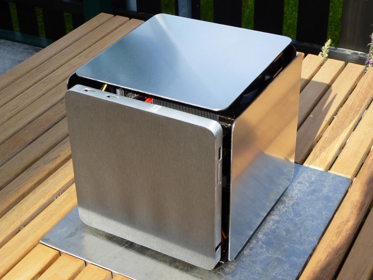

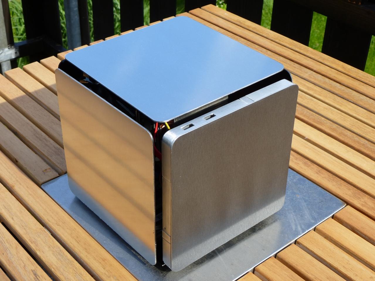

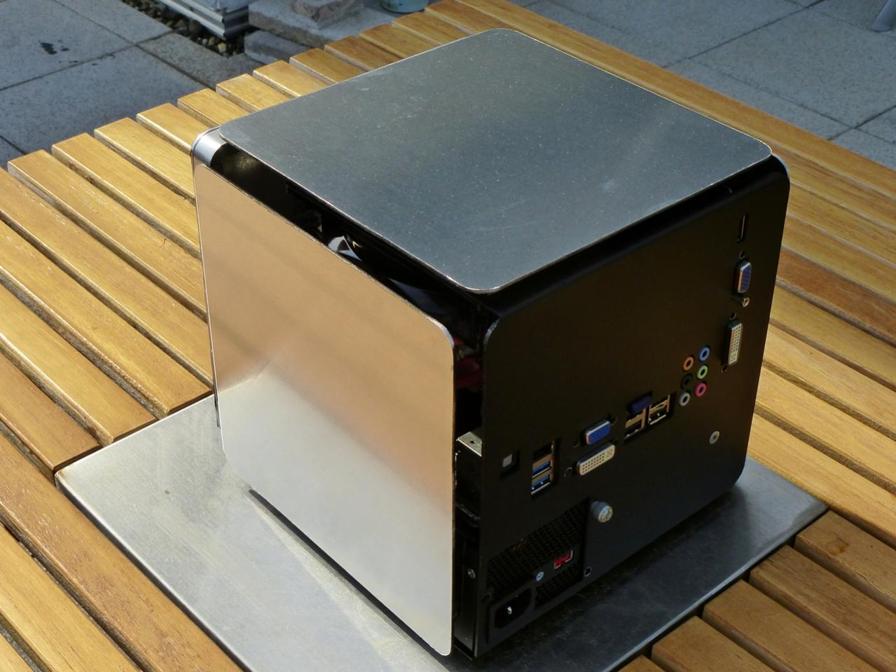

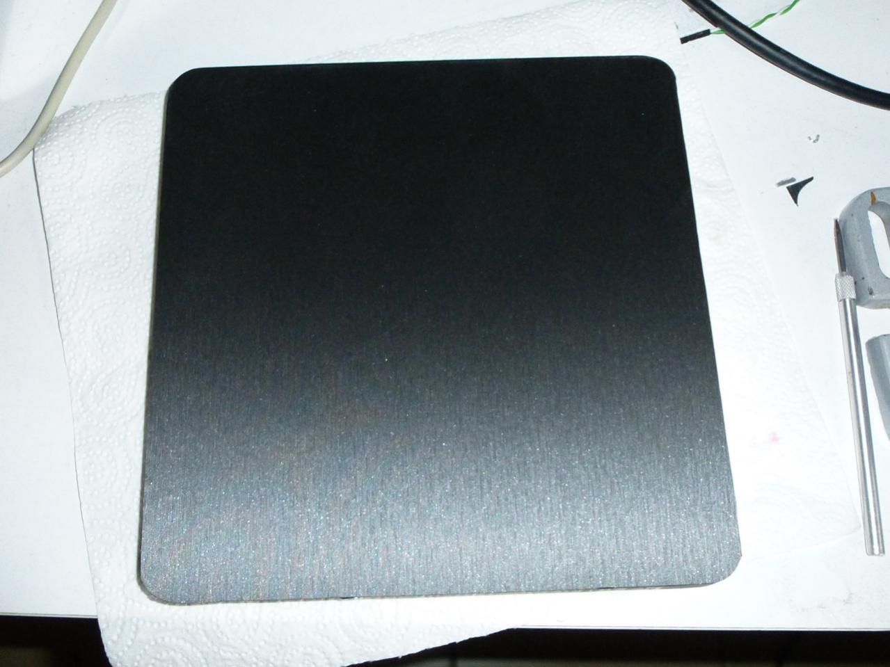

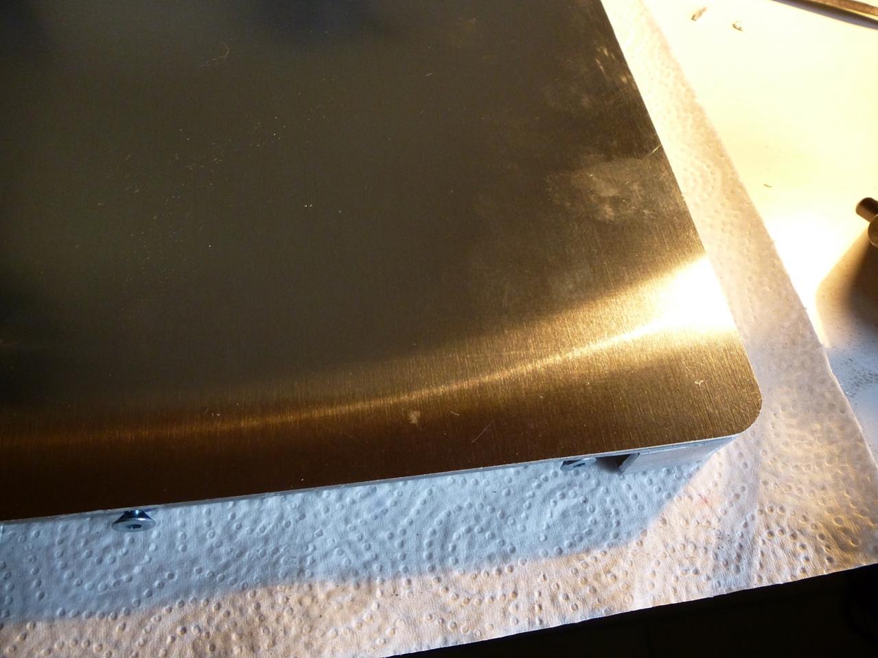

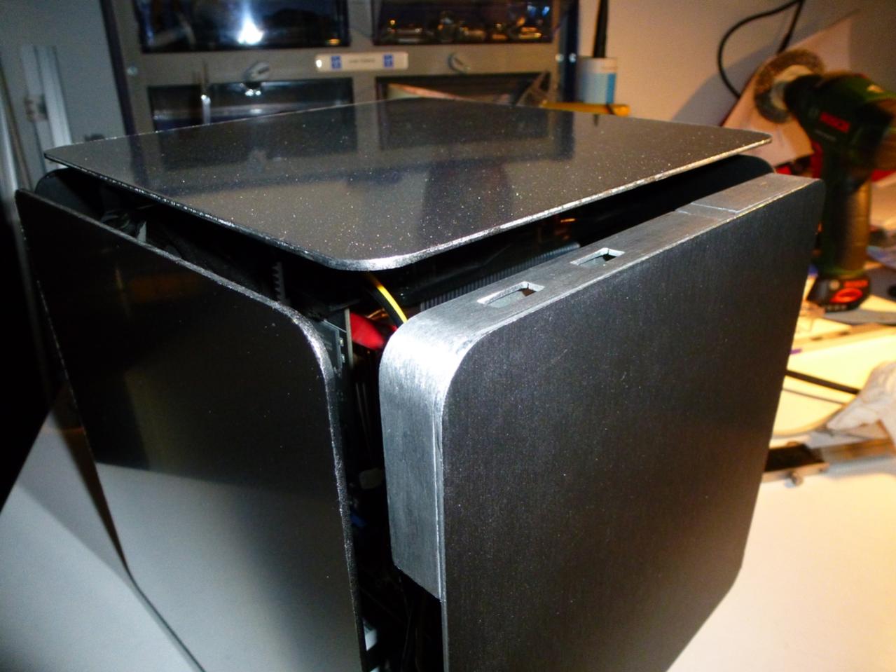

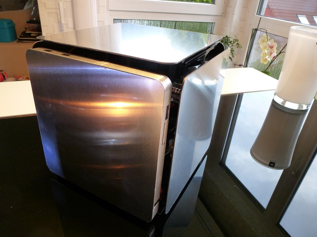

Ich finde das Finsh der Alubleche ja sehr geil, aber es ist unglaublich empfindlich, man sieht jeden Fingerabdruck und wenn man versucht diesen mit einen Tuch (das für Hochglanzküchen geeignet ist) weg zu putzen hinterlässt man Mikrokratzer.
Was würdet ihr tun?
Alles so lassen, mit den Fingerabdrücken Kratzern leben.
Schwarz matt überjauchen, wie die Rückseite.

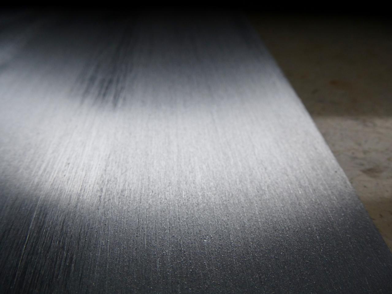

Die Paneele bürsten 60er Papier
Die Paneele bürsten Stahlbürste und Akkuschrauber
Die Paneele bürsten 400er Papier

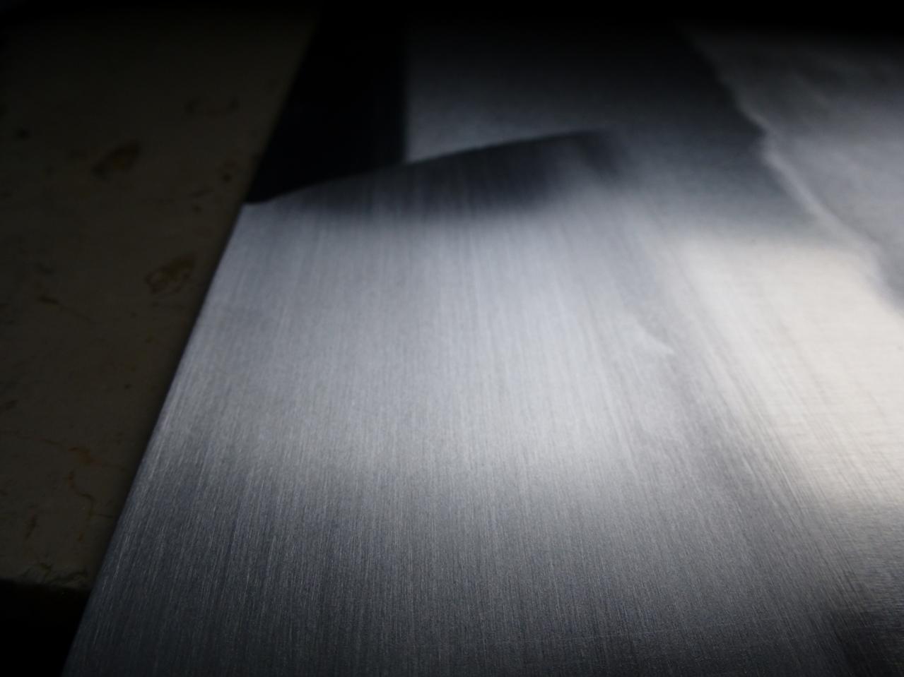

Folie Titan gebürstet
Wenn jemand ne bessere Idee hat, bin ganz Ohr.
M.M.n. sieht es gebürstet mit dem 400er am besten aus. Schwarz matt wäre aber auch eine gute Option.
Die Bauteile werden bei nicht regelmäßiger Reinigung verdammt zustauben :eek:
Mehr als zwei Meinungen zu Post 64, wären schön.
Ich würd es schwarz eloxieren :)
... und eine Spraydose mit schwarzer Farbe reinhalten, damit man die ganzen bunten Kabel nicht sieht ;)
Keine Ahnung ob das funktionieren würde, aber könnte man das Alu folieren? Somit würdest du die "endgültige Entscheidung" vorerst aufschieben.
Könnte mir nur vorstellen, dass das an den abgerundeten Ecken ziemlich nervig wird.
Wobei dein Case auch jetzt schon ziemlich sehr geil aussieht!
Die PCIex-Kabel bekommen noch Schrumpfschläuche,
@ unsubtimal, bitte mal genau hin sehen. Auf dem Frontpaneel ist bereits eine Folie in gebürstet Titan Optik. War ne Sache von zwei Minuten.
Das mit dem eloxieren, hab ich noch nie gemacht und ist mir auch zu aufwendig.
So bleiben zwei Optionen. Folieren, oder mit 400er Papier bürsten.

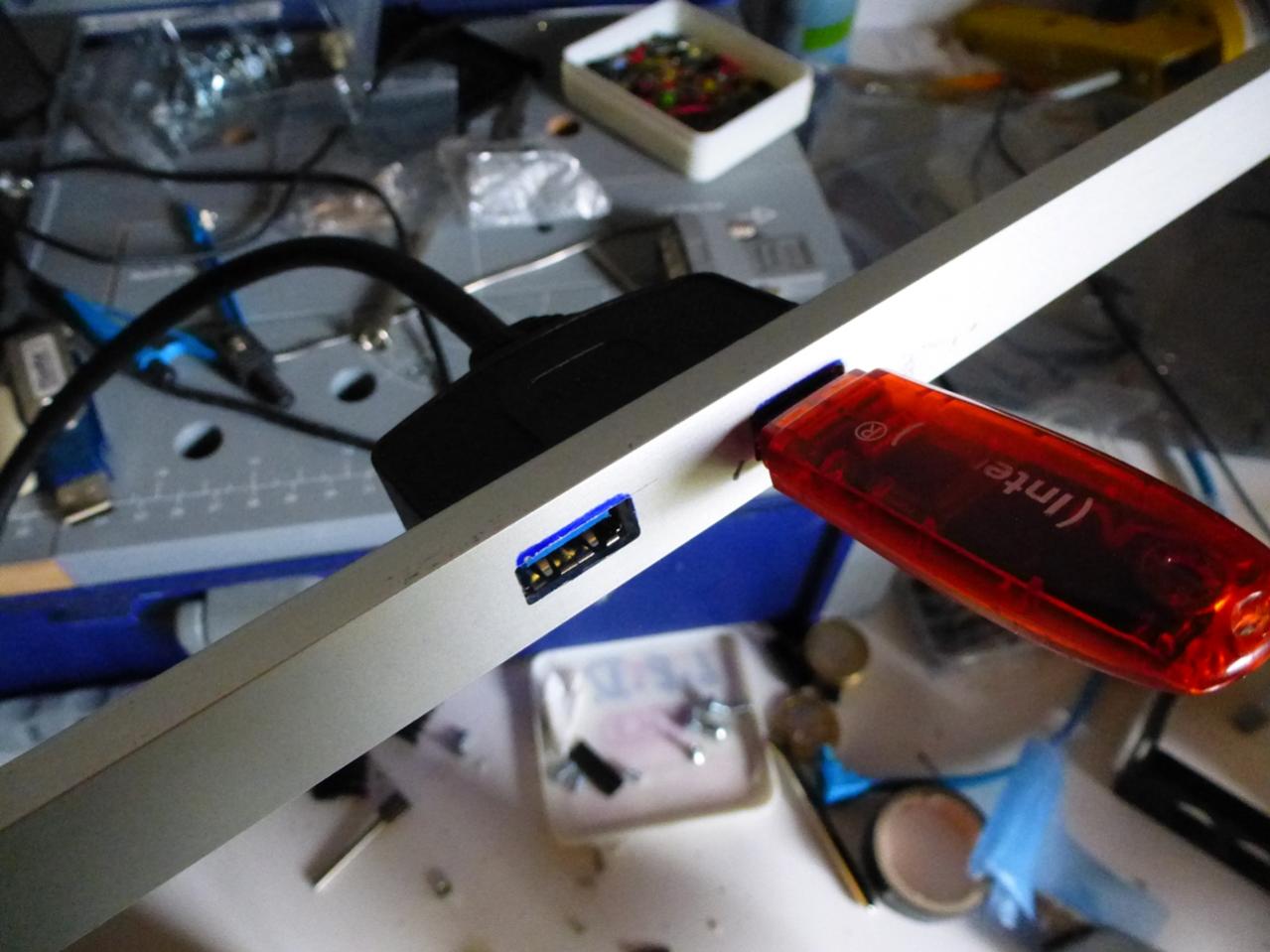

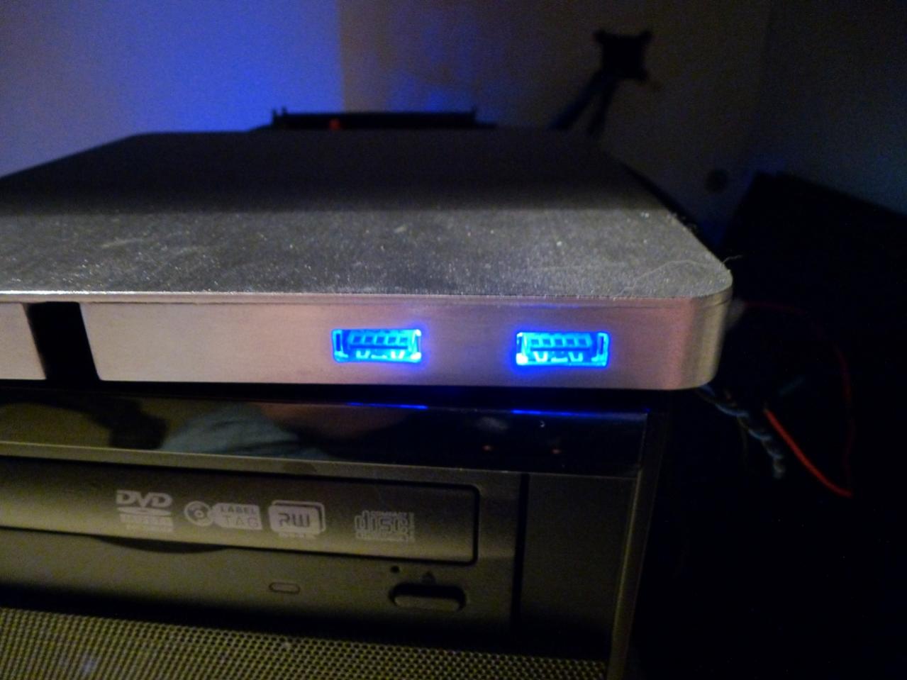

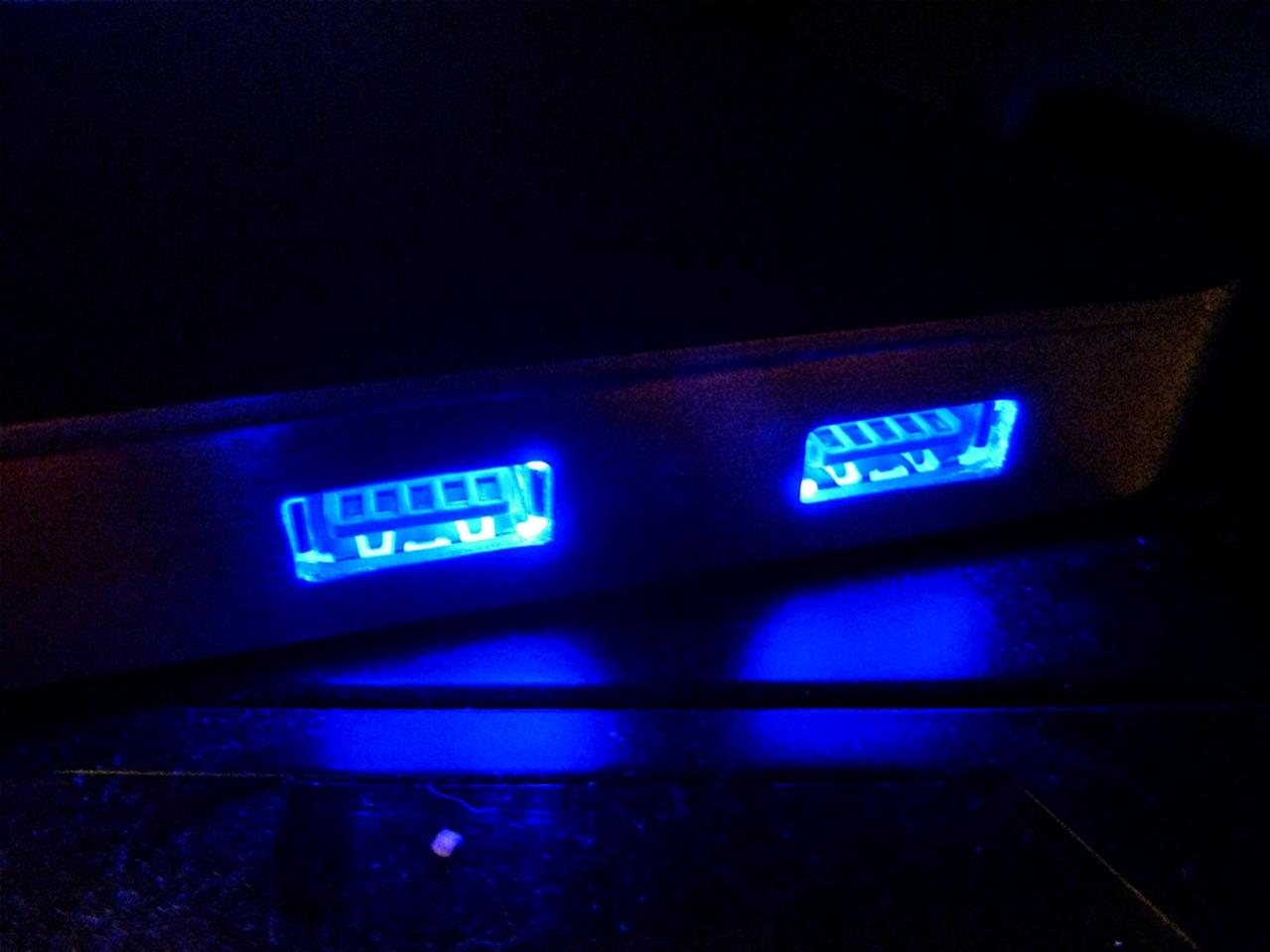

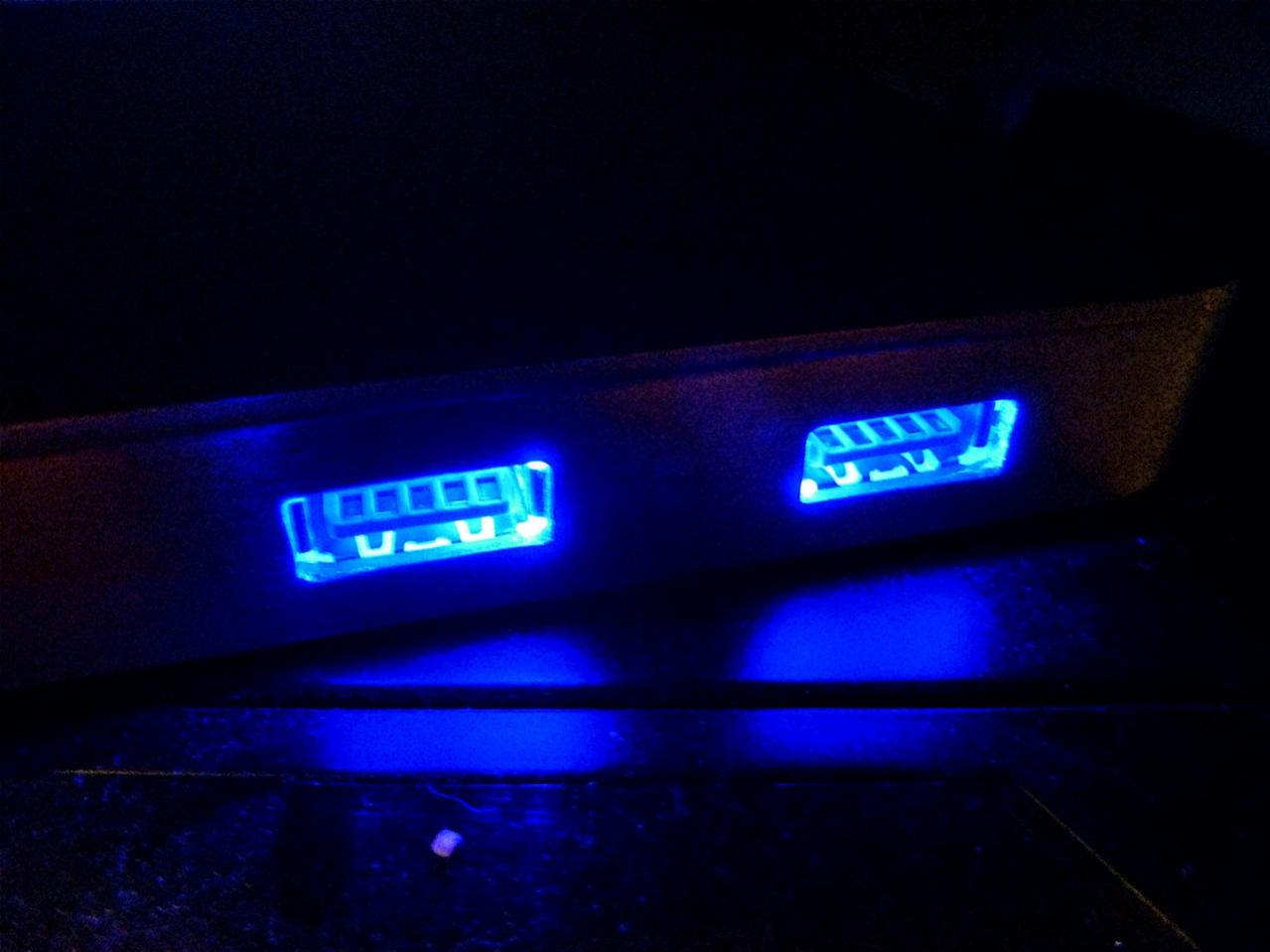

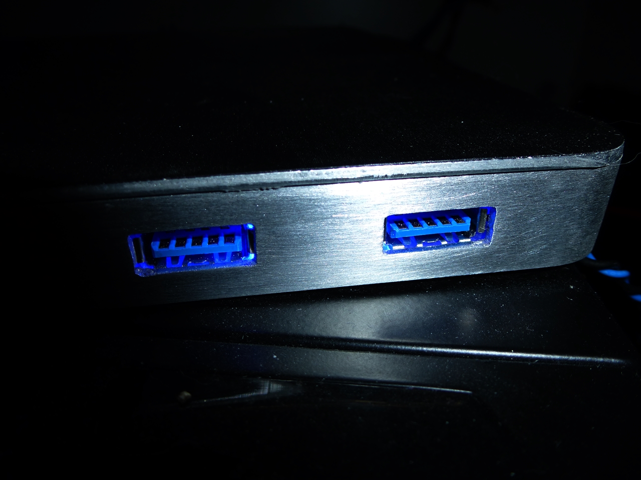

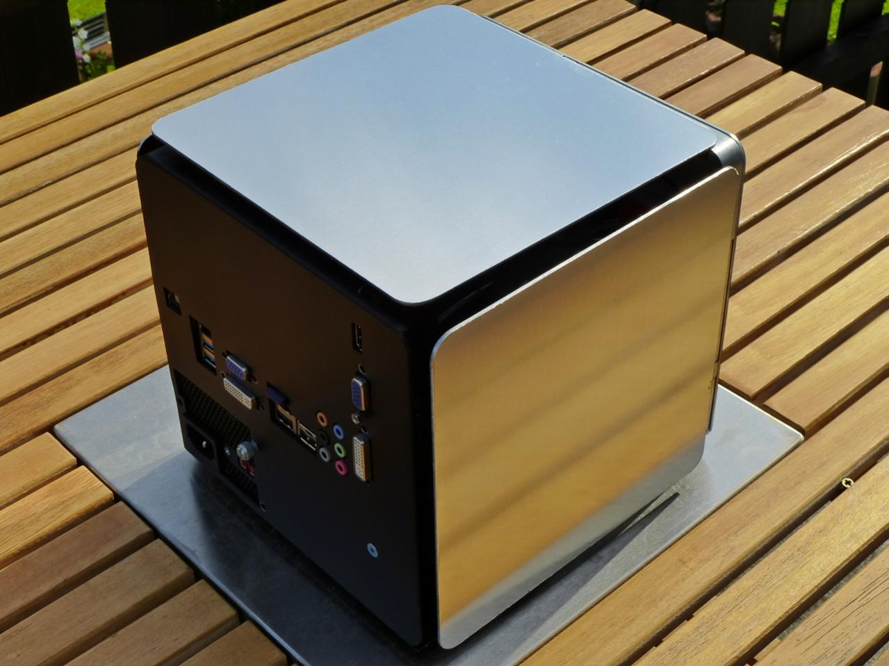

LEDs sind gekommen.
Leider sind die Bilder nicht so geil wie die Realität
Kannst du USB Sticks trotz der Blende und dem Plexiglas vor dem USB Stecker denn noch weit genug einstecken? Ich habe schon erlebt, dass einige kleine USB-Sticks sich nicht weit genug in die etwas nach innen versetzten USB Stecker meines PCs einstecken ließen um erkannt zu werden. Ansonsten Top und vor allem gleichmäßig ausgeleuchtete USB-Ports.
Das ist in dem Fall kein Problem, der Alurahmen ist 1,5mm stark und das Plexiglas nur um den Port, nicht da vor. Problematisch war nur, dass das Plexiglas gegen die Haltelaschen gedrückt und dadurch der Port sehr schwergängig war.
Erstmal: sehr geiles Projekt und eine beeindruckende Professionalität!
Zu Post 64: Auf jeden Fall Bürsten! Das sieht einfach schlicht und edel aus, ein Blick nach rechts auf meinen Lian-Li Mid-Tower bestätigt das :D.
Von den Bildern sah auch das 400er am besten aus.
Danke. N-abled

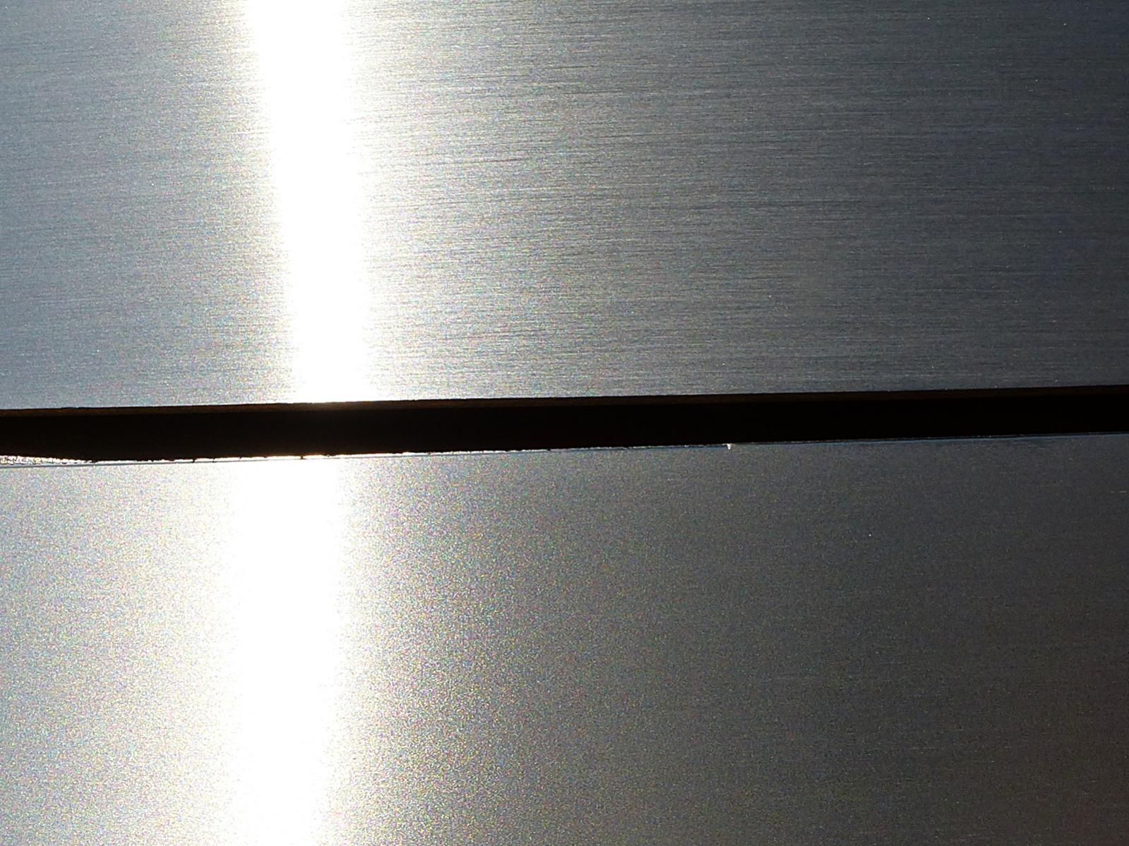

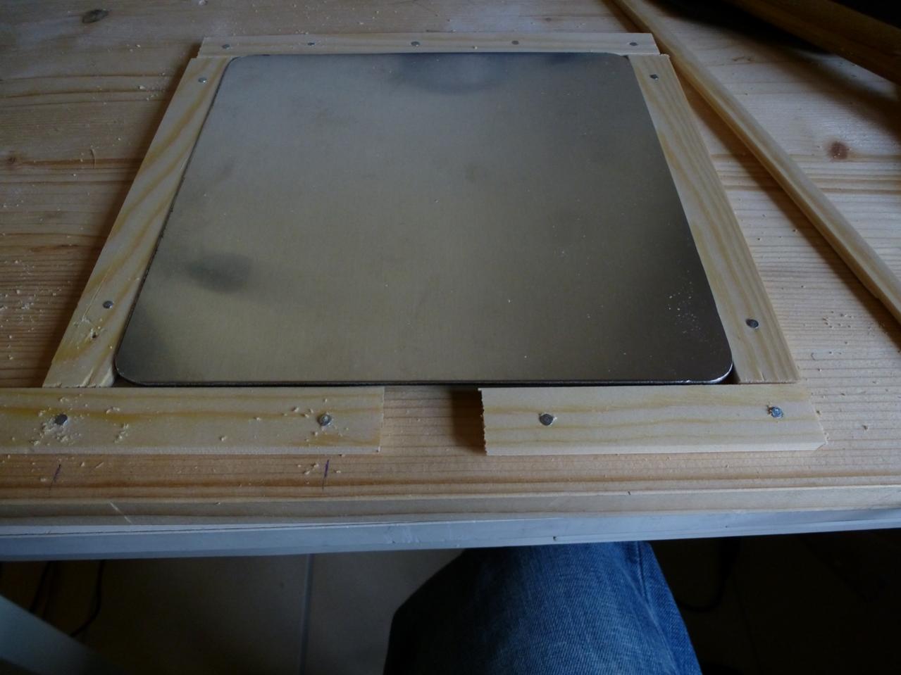

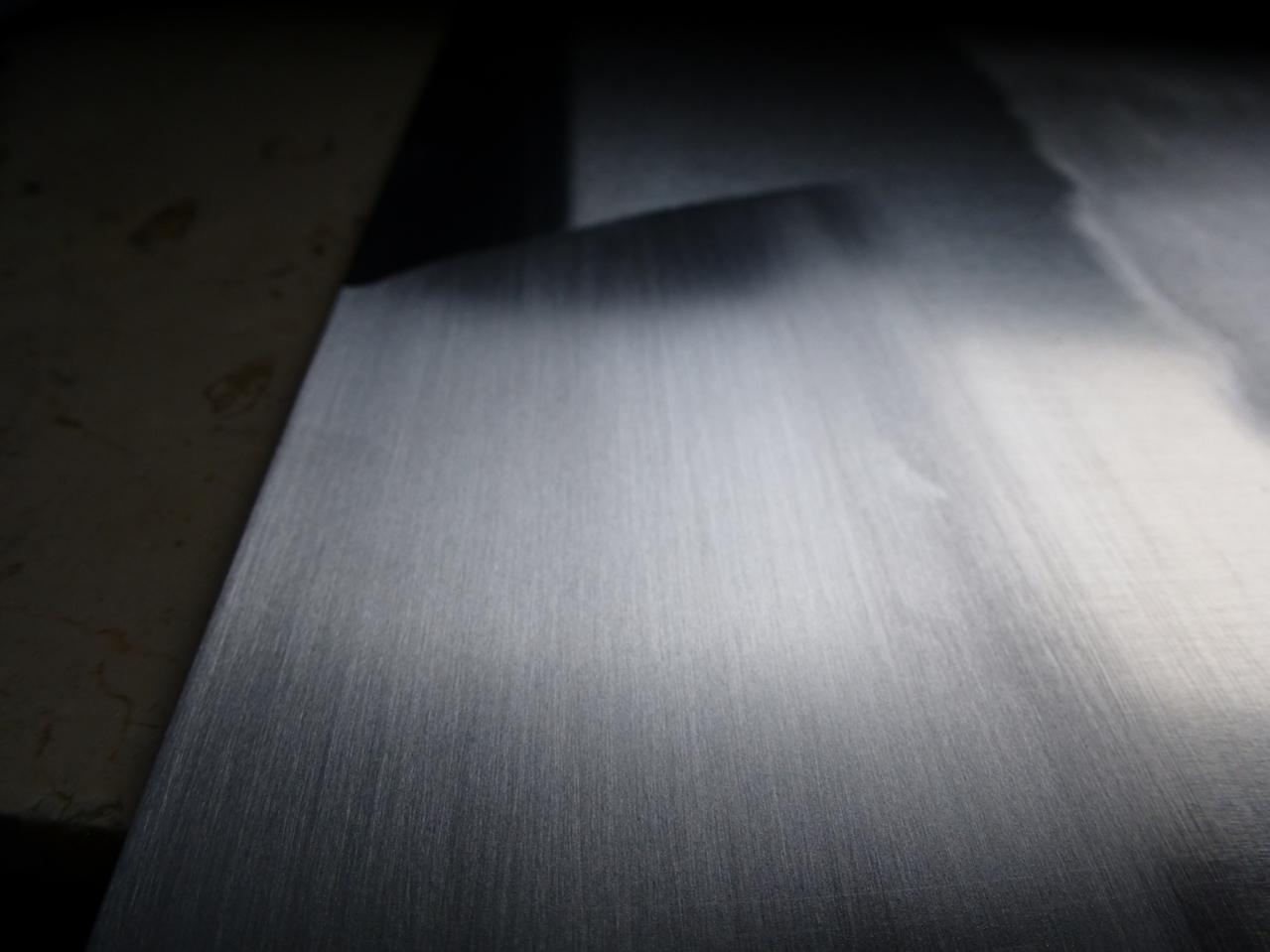

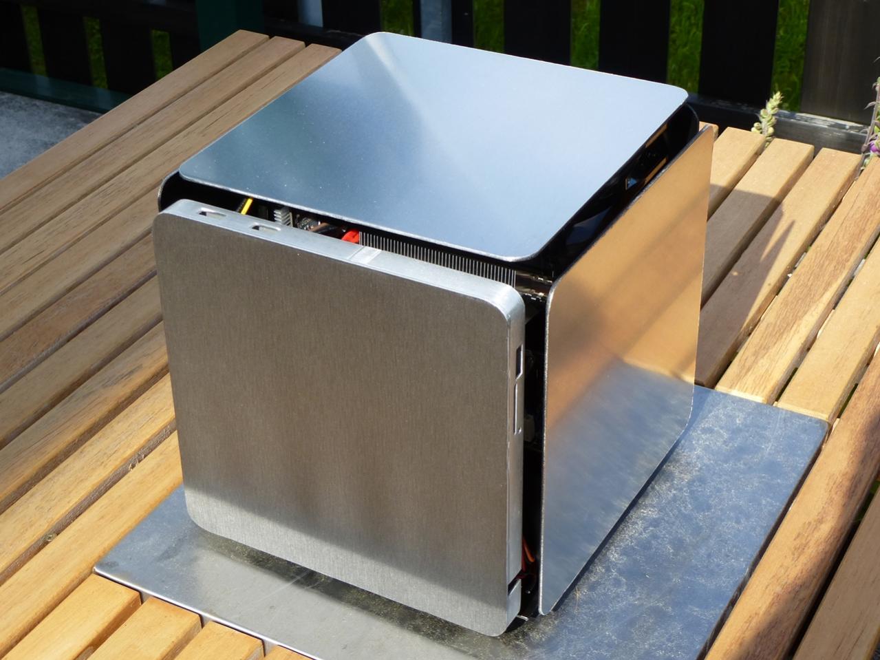

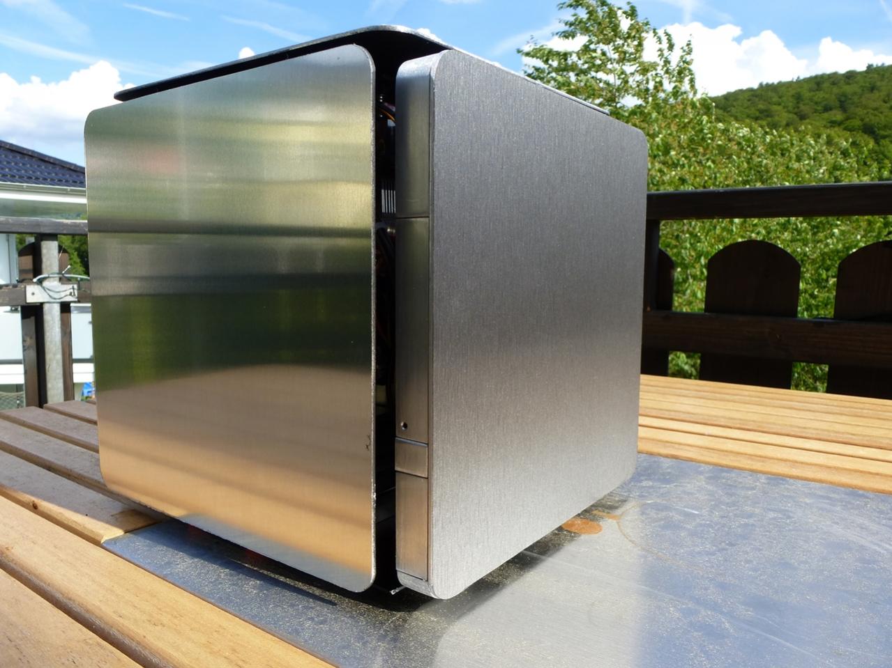

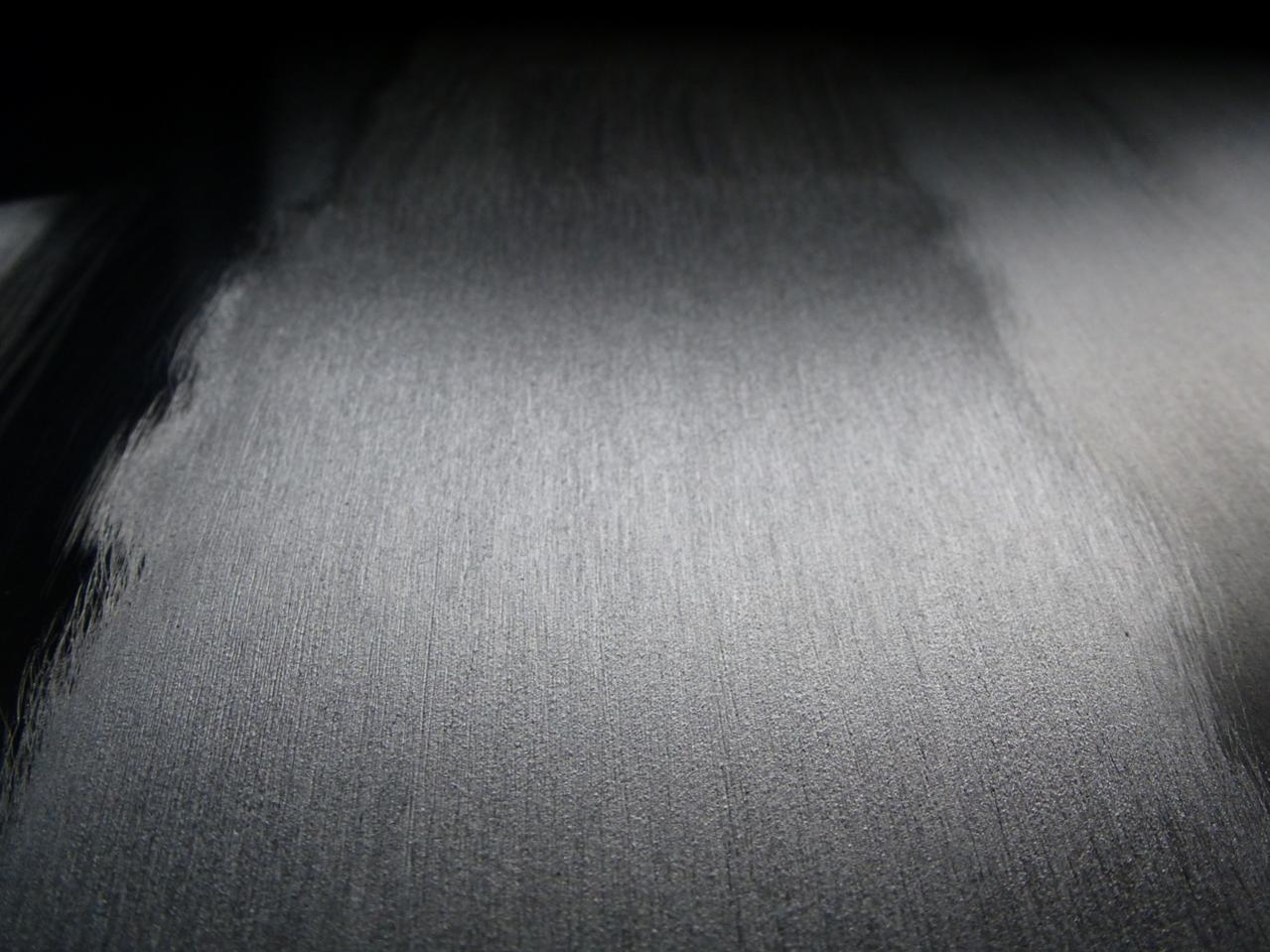

Das bürsten ist schon ein Tick edler als die Folie. Ich hab aber noch keinen Plan wie ich es so gerade und gleichmäßig auf die Paneele kriege so, die Ränder sind da ein Problem. Wenn ich da keine Lösung finde wird es wo die Folie.

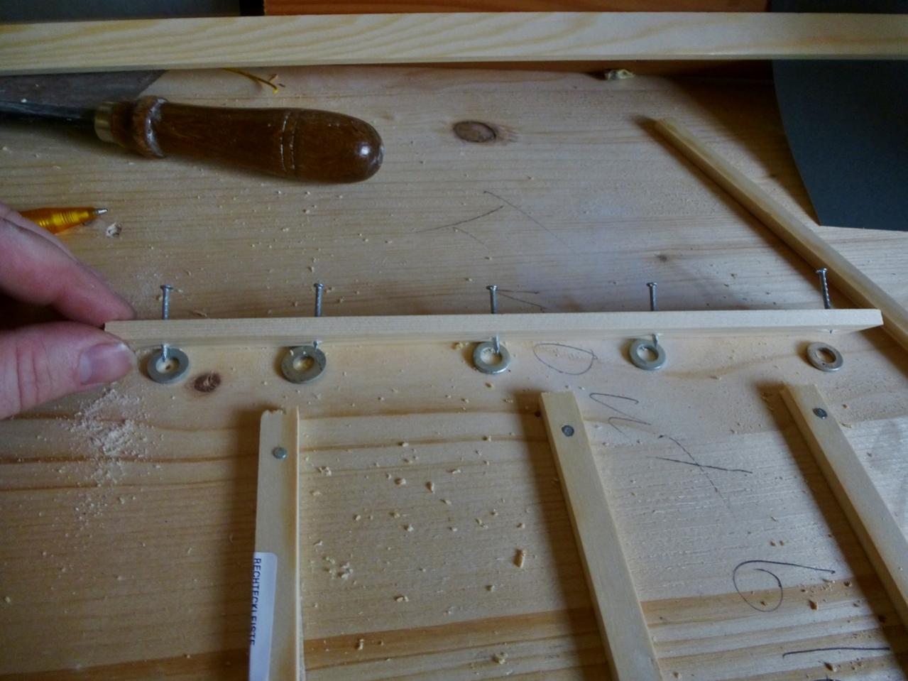

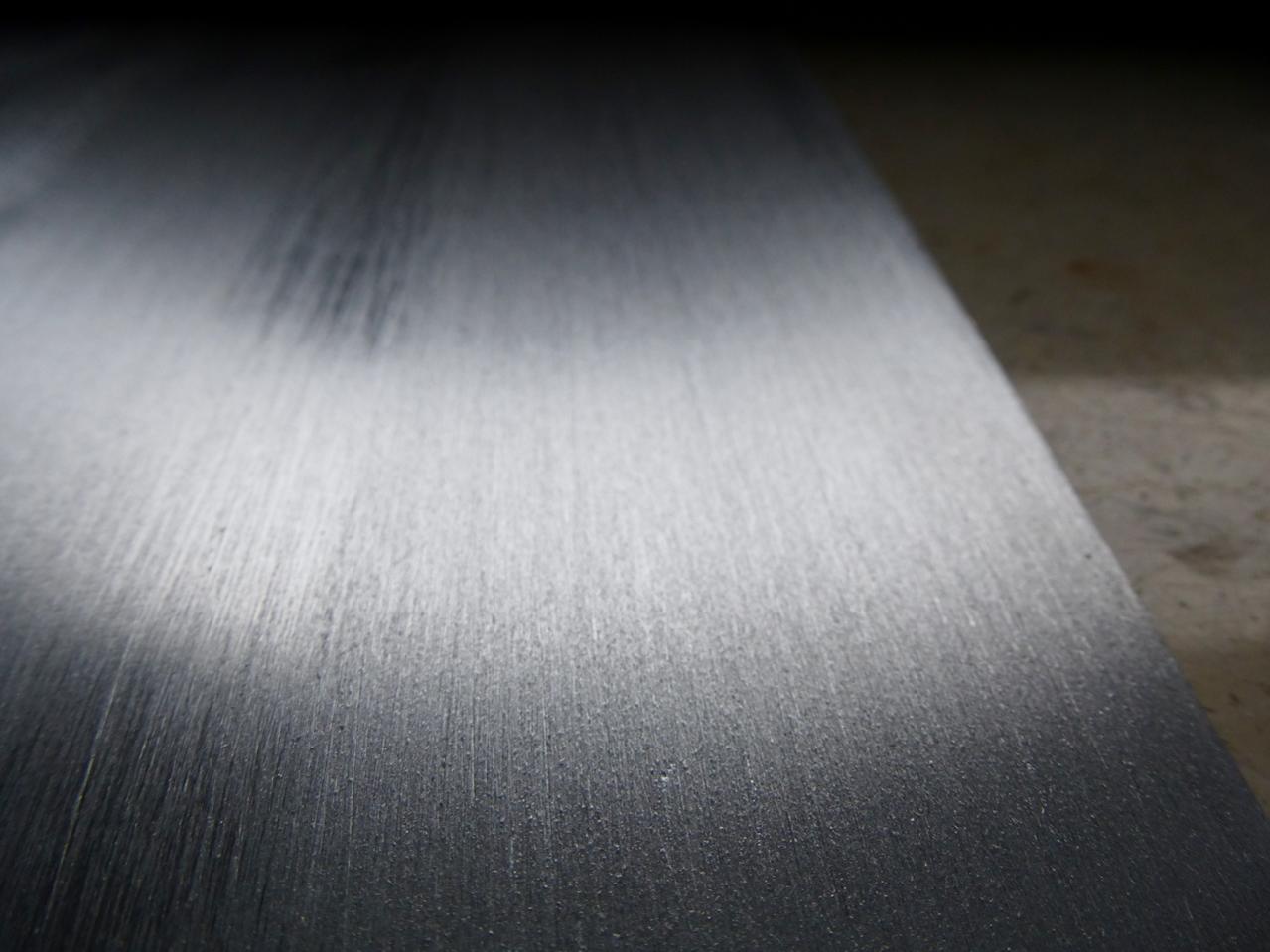

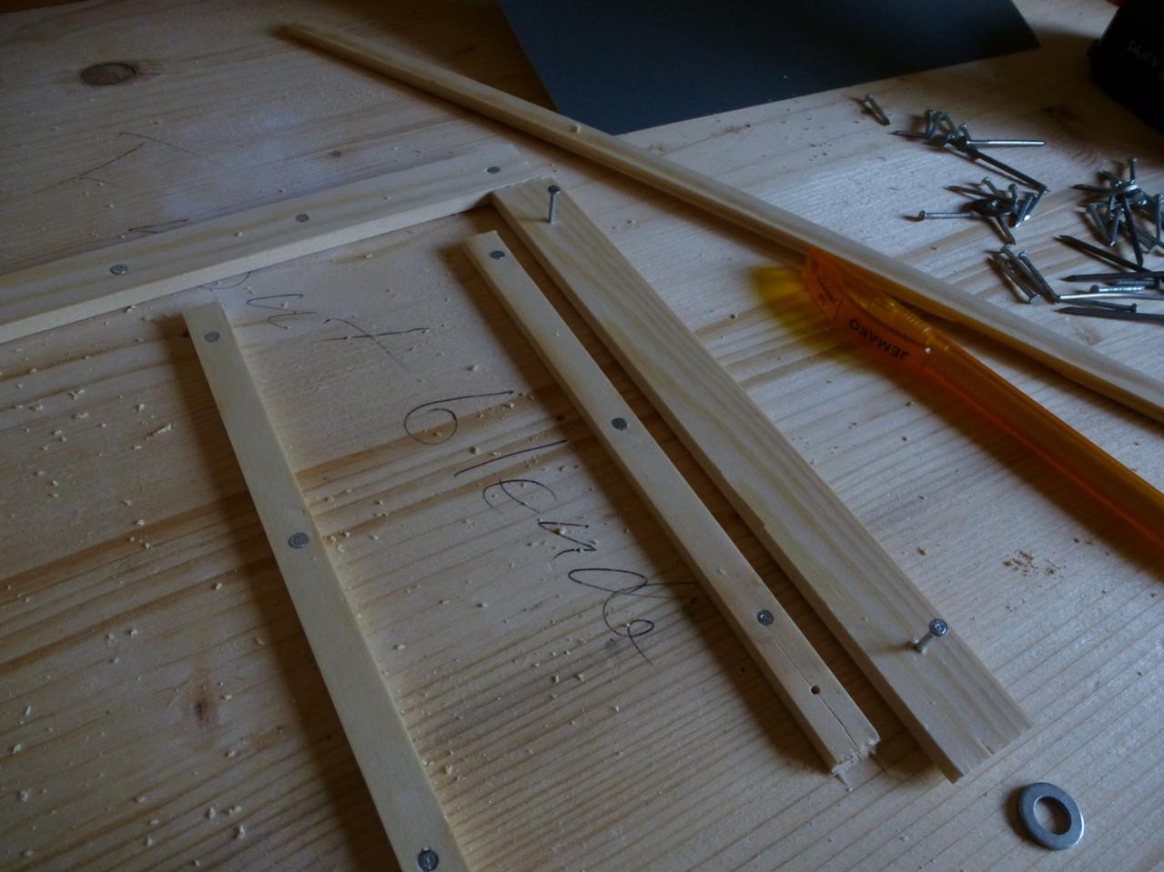

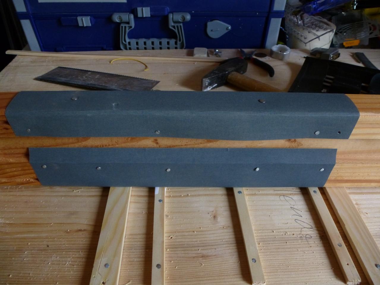

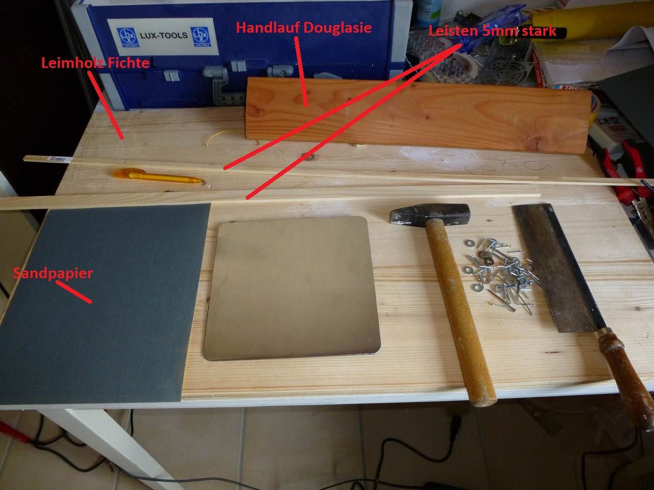

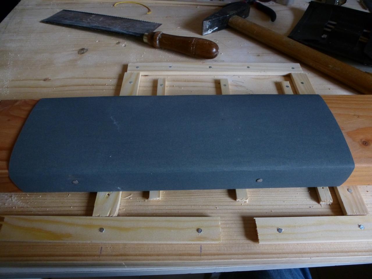

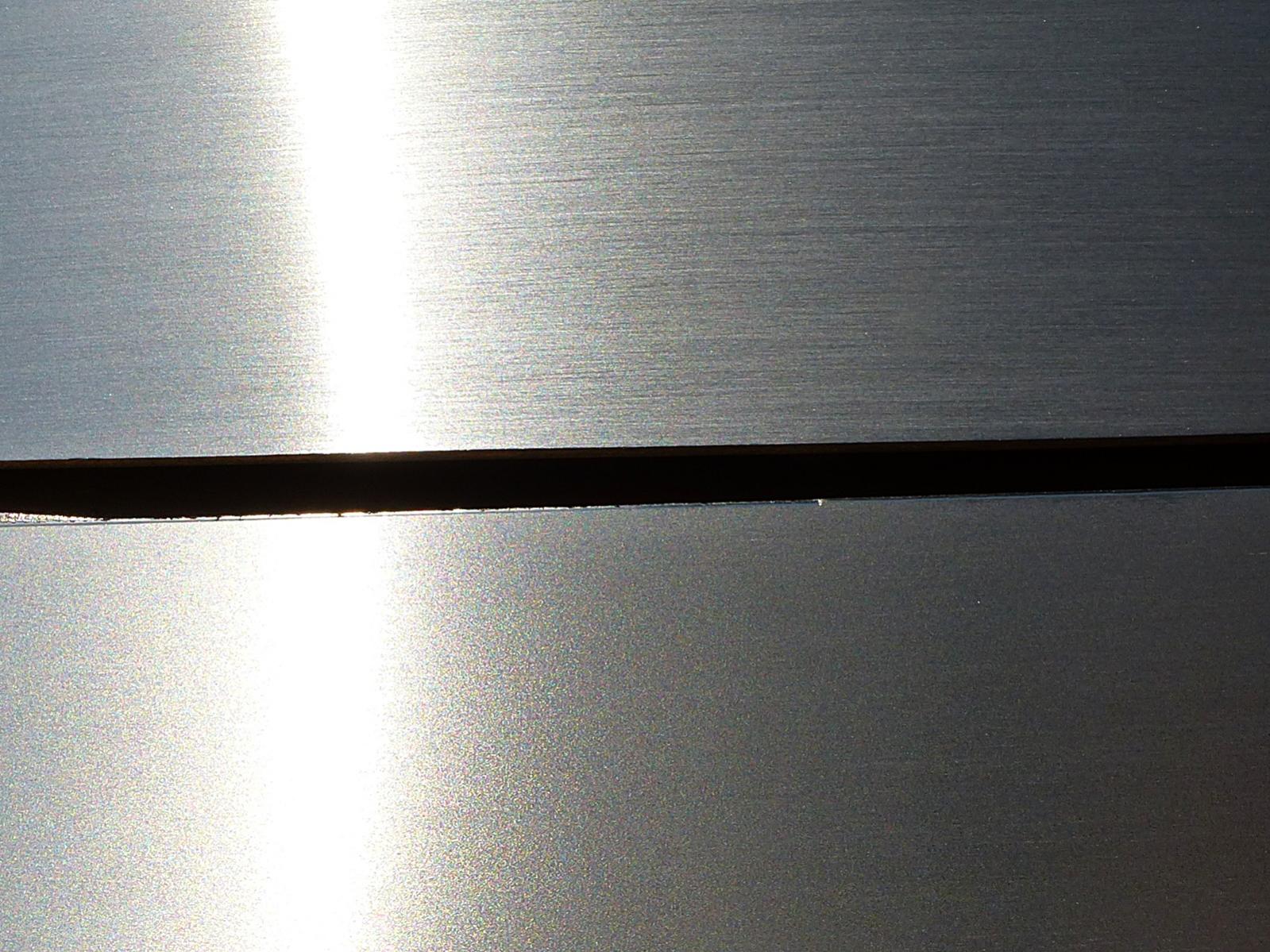

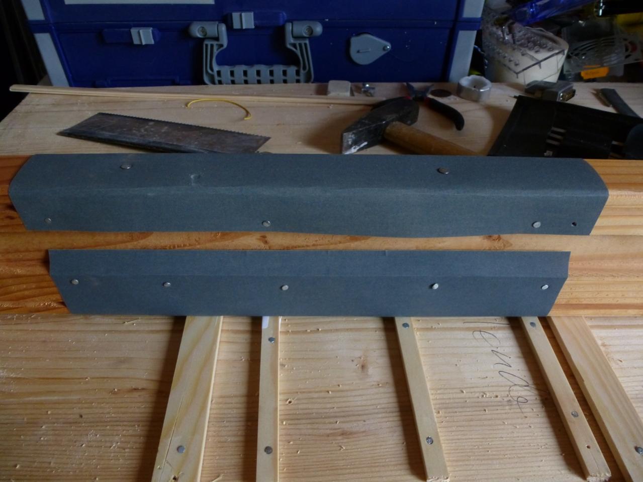

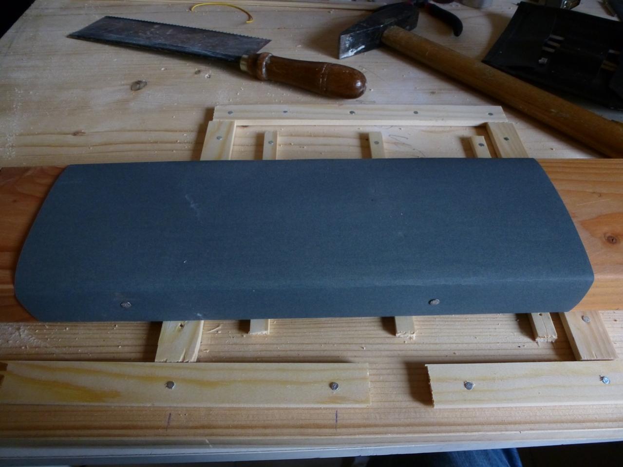

So, weiß jetzt wie ich bürste und hab mir ein Werkzeug gebaut.
Hier ist das Resultat
oben 240er unten 400er Papier
