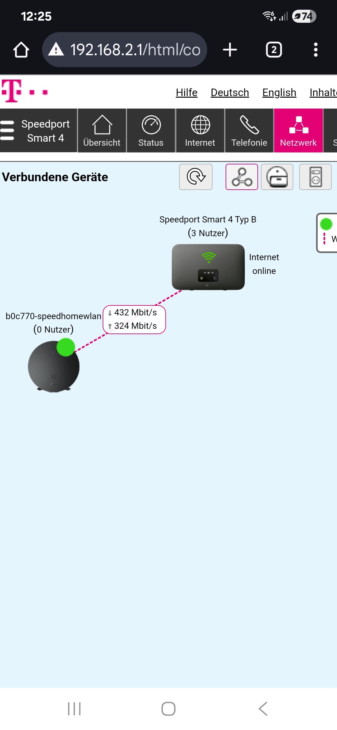

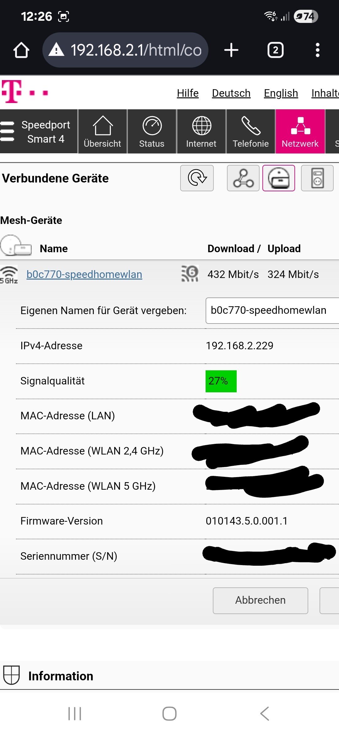

Nein, hier gibt es keine Fussbodenheizung.
Danke für die Screenshots.
27% ist nicht ausreichend für ein stabiles Signal.
40+ sollten es schon sein. Gerne 50 aufwärts.
Kannst ja zum Spaß doch mal woanders hinstellen den Repeater und schauen ob sich was ändert.
Wenn du die Geräte in einem Raum zusammen aufstellst, sollte die Geschwindigkeit im 1-2 Gbit/s Bereich liegen. Kannst du ja auch mal prüfen, dann weißt du auch das die Geräte nicht defekt sind.
Die eine Decke zwischen den Stockwerken dämpft schon sehr extrem bei euch, falls da wirklich keine anderen Gegenstände/Möbel etc. dazwischen sind.
Kannst natürlich auch andere Geräte besorgen, aber die Wahrscheinlichkeit ist groß, dass es bei gleichem Aufstellort nicht wirklich besser/schneller werden wird. Das lässt sich aber pauschal nicht beantworten und müsste man im Zweifel ausprobieren.
Ansonsten ist Kabel legen natürlich immer eine Option (wenn auch aufwendig), da man den Repeater dann per Netzwerkkabel mit der vollen Leistung vom Router beliefern könnte.
Reaktionen: TomH22
Wenn der Repeater am Router via LAN angeschlossen ist, wird das im Menü des Routers ja auch angezeigt?
@Nochneuhier Ja, dann ist die Linie zwischen Router und Repeater nicht gestrichelt (wie in deinem Screenshot) sondern durchgängig. Geschwindigkeit der LAN-Verbindung steht dann auch dabei (max. 1 Gbit/s).
Wenn du die Möglichkeit dazu hast, ist das die beste Variante!
