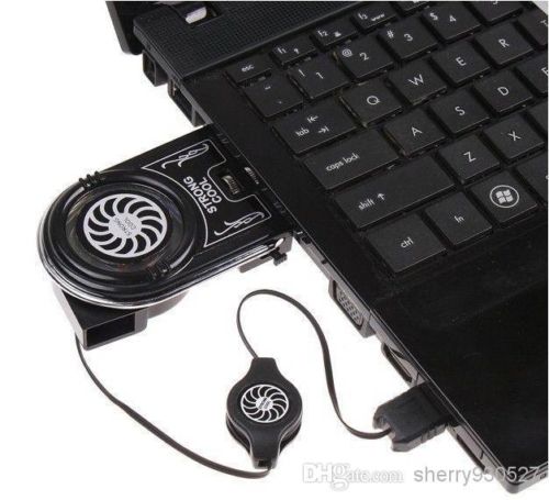

ich bin ja immer auf der Suche nach Innovationen und heute auch wieder in ebay unterwegs. So habe ich eben das Teil hier gefunden: "USB-Kuehler-Fan-Cooler-Mini-Cooling-Luefter-Portable-Fuer-Laptop"
Nun wollte ich mal Euch fragen was Ihr meint, kann so etwas was helfen oder ist das einfach nur Schrott?
Hab mal gelesen, dass die ur laut sind und schlecht für den internen Lüfter, weil sie dem eine bestimmte Drehzahl dann aufzwingen.
Schon Jahre her.
Ausprobieren wollt ichs aber immer schon mal :D
Auf jeden Fall eine Übergangslösung, wenn der interne Lüfter mal den Geist aufgeben sollte und man sich einen Wechsel nicht zutraut (weil man z.b. das ganze Mainboard dafür ausbauen muss), oder es keine Ersatzteile mehr gibt.
Wenn du pech hast, hat das ding ne geringere Fördermenge und ist eher negativ. Würde ich skeptisch betrachten....
da bringt mMn ein kühlpad (was man drunter packt mit lüftern) mehr.

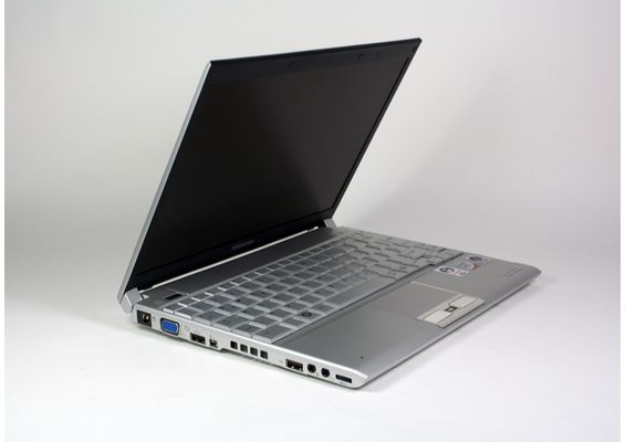

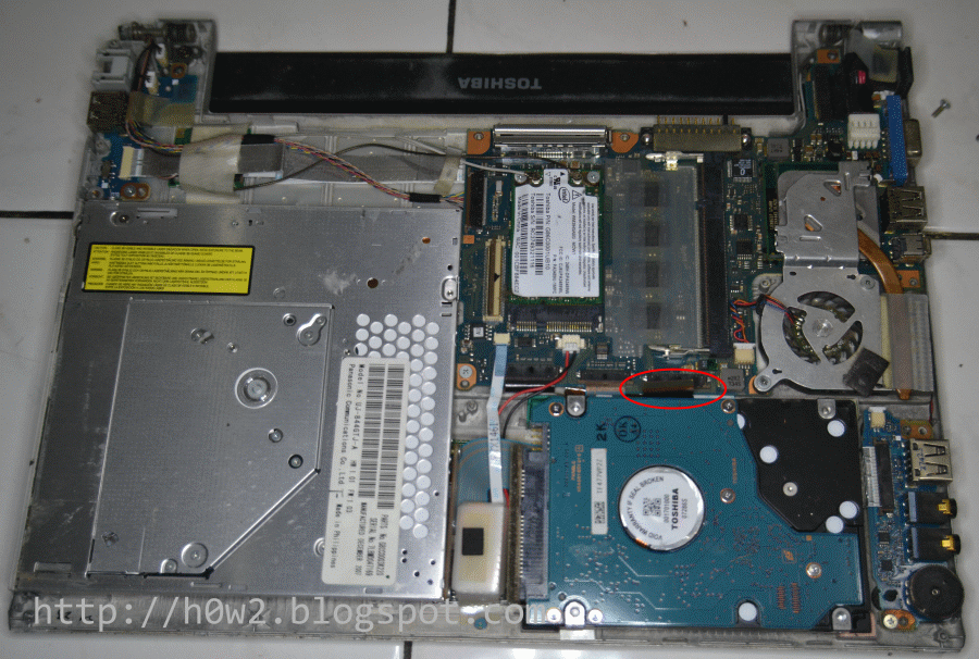

Warum ich unter anderem frage ist, weil ich ein Laptop bekommen habe das ziemliche Wärmeprobleme hat.

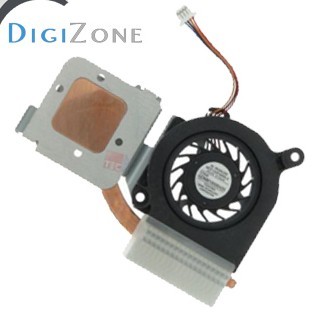

Und zwar ein Toshiba Portégé R500. Der hat einen ziemlich winzigen Lüfter+Kühler und auch durch die Bauform wird das Teil sau heiß.
Gerät: toshiba,8-K-153236-3.jpgLüfter: TOSHIBA%20R500-FAN.jpgUnten: portege+r500+disconnect+dvd.gif
Und für den wäre das vielleicht was?!?
Also da kann man denk ich nicht viel machen ist halt relativ Alt. Ich würde den Lüfter ausbauen dann richtig Entstauben neue WLP drauf und wieder Einbauen. Viel mehr ist da denk ich nicht möglich
schau einfach das der kühler sauber ist ( staub) damit der effektive kühlen kann ansonsten ein pad.

Dann werde ich das mal so machen, erst den Lüfter reinigen und ölen und dann so ein Teil kaufen was Voyager10 vorgeschlagen hat.
Das Teil für den Lüfterausgang kann man wohl ruhig in China unterm Sack Reis verschwinden lassen ;)
