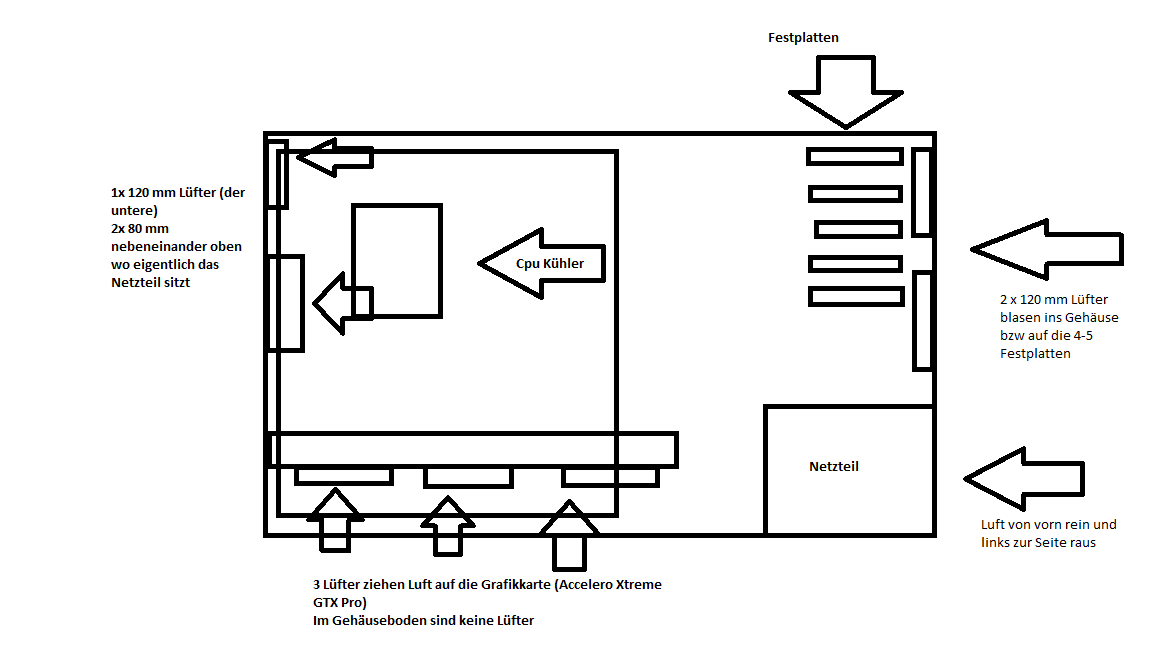

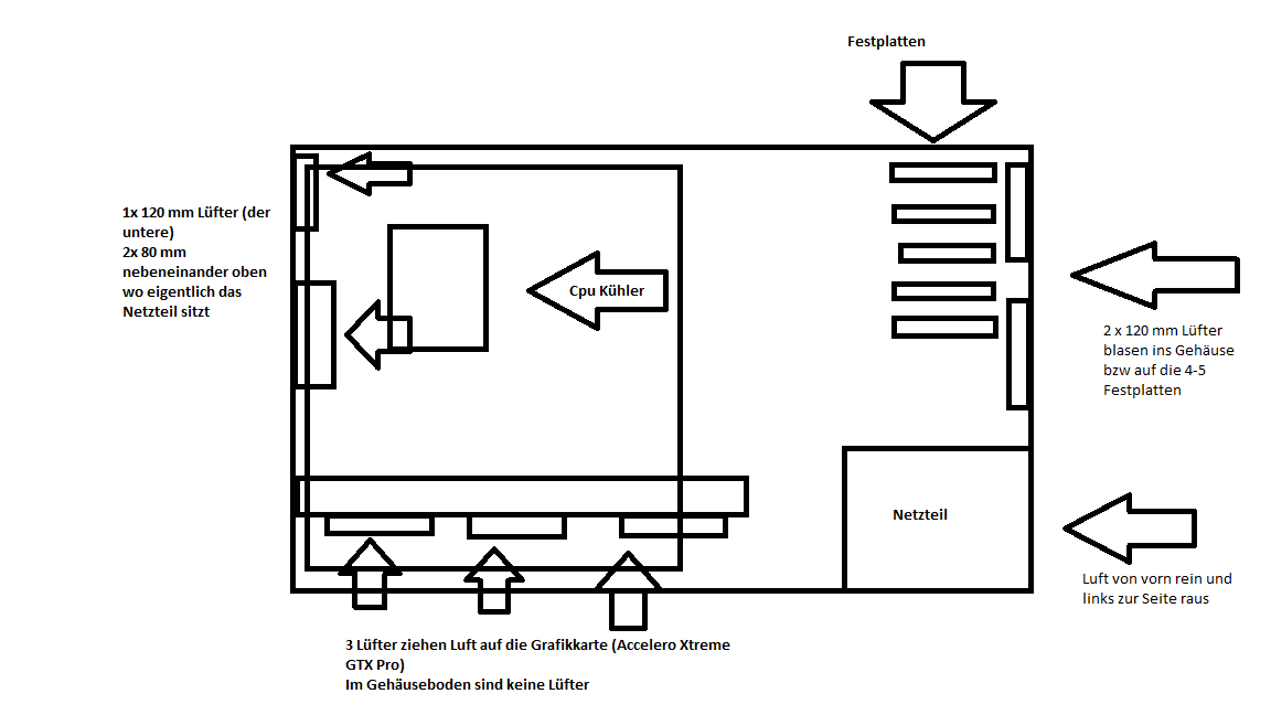

Meinung zum geplanten Luftkonzept
- Ersteller Xaxas-V6
Graka bekommt wirklich wenig frischluft.
Netzteil Lüfter drehen ?
oder das netzteil mit dem 120mm Lüfter an die Front ?
der 4pin Stecker wird wohl sehr lang sein müssen **G
80er Lüfter sind raus.
ist wohl auch mehr optik als nutzen oder ?
sowas verbau ich garnicht mehr
sogar meine Graka hat 2x 92mm Lüfter bekommen.
sonst alles 120, 140 mm

Wenn ich das richtig sehe, sind das insgesamt 11 Lüfter im PC. Falls die nicht regelbar sind, wird das schön laut werden.
Das mit dem Netzteil, wo die Luft gleich wieder rausgeblasen wird, finde ich recht interessant.
- Dez. 2010
- 59
Was ich noch machen könnte, wäre hinten unten einen Lüfter zu installieren, der Luft direkt unter die Graka pustet.
Genug Kabel habe ich... ich will eh sleeven und muss verlängern.
Das Kabel von NT kann ich in einem Umschlag vom gehäuse verstecken und unsichtbar rausführen!
MFG
EDIT: Lüfter sind regelbar
MFG

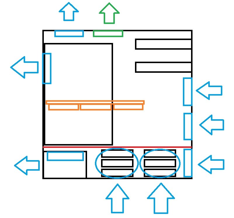

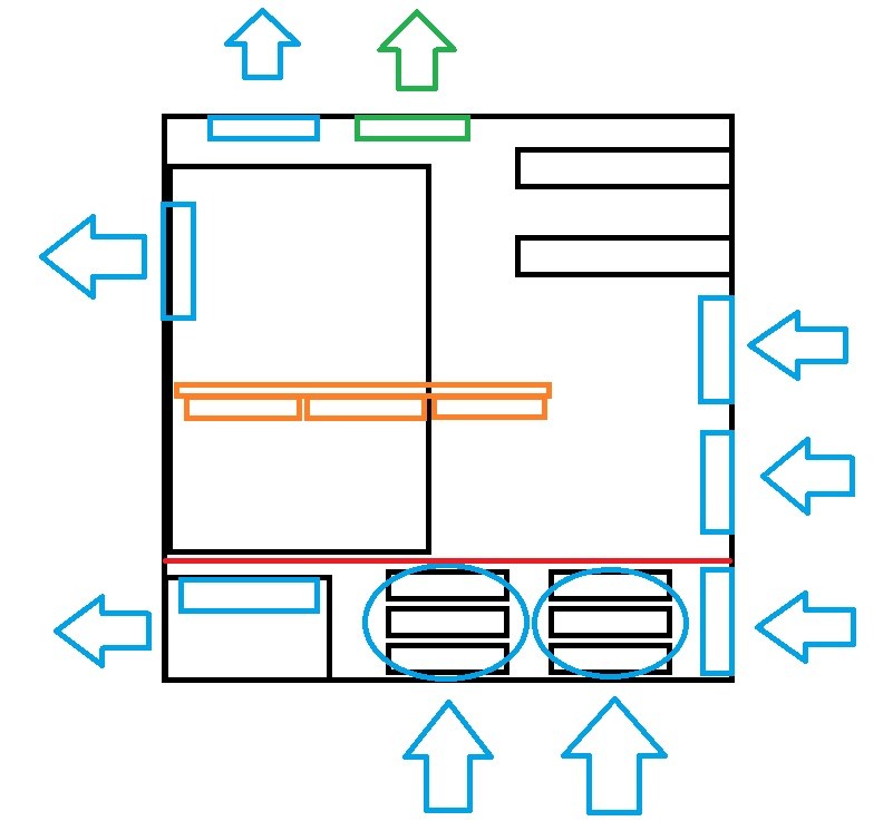

consul75 schrieb:Absoluter Schwachsinn, zu viel Aufwand und Arbeit in solch ein Gehäuse zu stecken.
Der Airflow ist nun mal wirklich schlecht lt. Deiner Zeichnung.
MfG
Es ist ein größeres Projekt.
Die Frage war nur ob der Flow Sinn macht, wenn ich hinten unten noch einen Lüfter reinmache!
Oben der Lüfter ist dafür da, um die Festplatten kühl zu stellen, weil die ohne Lüfter 35° haben! Mit Lüfter deutlich geringer.
Solche krassen Wertschätzungen bitte unterlassen.
MFG
Meine Vorstellung für ein gutes Belüftungsystem
Wenn es so viele Platten sind, mach ich gleich mal 6 Festplatten Plätze im Tower
2x Optisches Laufwerk - evtl. brauchst du ja nur eins, oder garkeins.
- dann kannste auch vorne 3x 120mm Lüfter reinhauen.
grüner Lüfter ist optional - muss nicht sein.
Kannst auch einen 140er Lüfter oben hinhauen.
Rote Linie kennzeichnet, eine andere Kammer
um oben besseren Airflow zu bekommen,
und evtl. die Temps nicht in die höhe Treiben.
Platten seitlich kühlen.
Eine Seite Lüfter mit staubfilter (generell alle die reinblasen)
andere Seite MESHGITTER rein - kann die, durch den Platten, leicht erwärmte Luft
gleich nach draußen.
so schaffst du dir auch bissi mehr ruhe, wenn alle Platten unten extra verstaut sind.
kannst unten auch zu lassen, und netzteil mit beschäftigen.
Platten werden ja nicht soooo heiß.
Grüße
35°C ist aber noch sehr gesund - das macht denen nix.
Laut der Google Studie von 100.000 Platten hatten die langlebigsten Platten immer um die 40°C
meine sind aber auch kühler
ich würde mich um etwas Dämmung kümmern, bei so viele Platten.
evtl. die Kammer unten bissi Dämmen
Grüße
