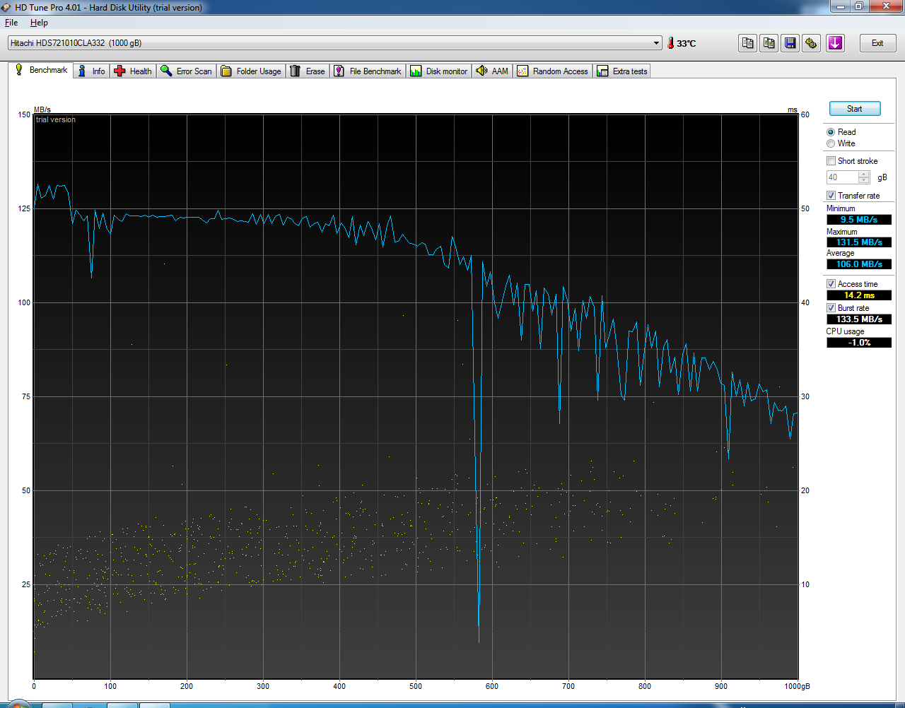

Liebe Community,
ich habe mir die genannte Festplatte gekauft (http://geizhals.at/deutschland/a473573.html).
Was sagt Ihr zu der Auswertung mit Hd-Tune im Anhang. Sind das akzeptable Werte?
Leider ist sie doch insbesondere bei Schreibzugriffen Akustisch deutlich wahrnehmbar.

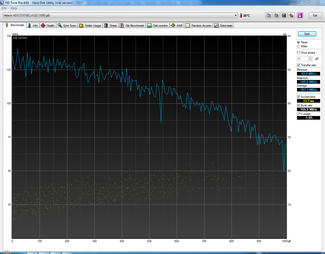

Habe jetzt mal ahci im bios aktiviert und den test nochmals laufen lassen. das sah dann nicht so gut aus (siehe anhang). könnt ihr euch das erklären?
so .. habe jetzt mal den amd ahci treiber von elitegroup (hersteller motherboard - 785g chipsatz) geladen und installiert. da sieht die performance besser aus (siehe anhang). allerdings noch einen tick schlechetr als ohne ahci - könnt ihr euch das erklären?

Die hörbaren Geräusche bekommst du vielleicht per AAM weg... damit kann man einstellen, wie schnell die Leseköpfe bewegt werden - stellt man diese langsamer, wird die HDD zwar leiser, allerdings geht natürlich auch etwas Performance (v. a. Zugriffszeit) verloren. Lade dir das Tool CrystalDiskInfo herunter - da gibts irgendwo im Menü eine Möglichkeit, die AAM-Werte zu ändern...
Die "zufälligen" Zugriffsgeräusche kommen wohl von Zugriffen von Windows... um zu überprüfen, ob die Geräusche von Zugriffen (und nicht von was anderem stammen) kannst den Win7-Ressourcenmanager verwenden - im Reiter Datenträger kannst über die "aktive Zeit" auf die Aktivität der HDD schließen.
Zu deinen Screens: Die Werte liegen - sofern du an den Einstellungen (Blockgröße, Accuracy) nichts geändert hast, im richtigen Bereich.
Zu AHCI kann ich leider nichts sagen...
