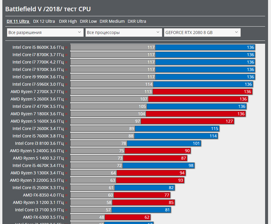

2. Dein Prozessor ist zwar mit seinen 4 Kernen nicht mehr der allerneuste, zum Gamen allerdings völlig ausreichend. Er sollte sich aktuell noch auf dem Niveau vom 6700K bewegen. siehe:
799410
Wenn dir die 970er also nicht mehr reicht, hol dir lieber erstmal für 500€ eine RTX2070(Super) oder die RX5700XT - wenn dir dass nicht reicht kannst du immernoch die Platform wechseln
