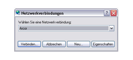

Ich bekomme seit 2 Tagen ständig die Meldung "Wählen Sie eine Netzwerkverbindung" obwohl ich schon mit meiner Fritzbox verbunden bin. Als Browser habe ich Firefox 3 und WindowsXP.
Woher kann die Meldung kommen, und wie kann ich diese wieder abschalten?

Und wer gibt die Meldung aus, hast Du einen Dialer installiert oder einen Virus/Malware/Spyware?
Sieh doch mal nach welches Programm automatisch ins Ineternet möchte. IM IE kannst Du einstellen, das er sich nicht automatisch einwählen soll sondern das Lan benutzt, dann bei FF einstellen das er die Einstellungen des IE benutzt.

Kaspersky und Ad-Adware2008 finden nichts, die Meldung kommt immer wenn ich mit dem Firefox surfe, was genau muß ich im IE einstellen?
Keine Verbindung wählen und bei den Laneinstellungen automatische Suche der Einstellungen. Evtl bei den TCP/IP Einstellungen der netzwerkkarte den Router als DNS und Standardgateway eintragen, Du hast ja DHCP im Router aktiv?
