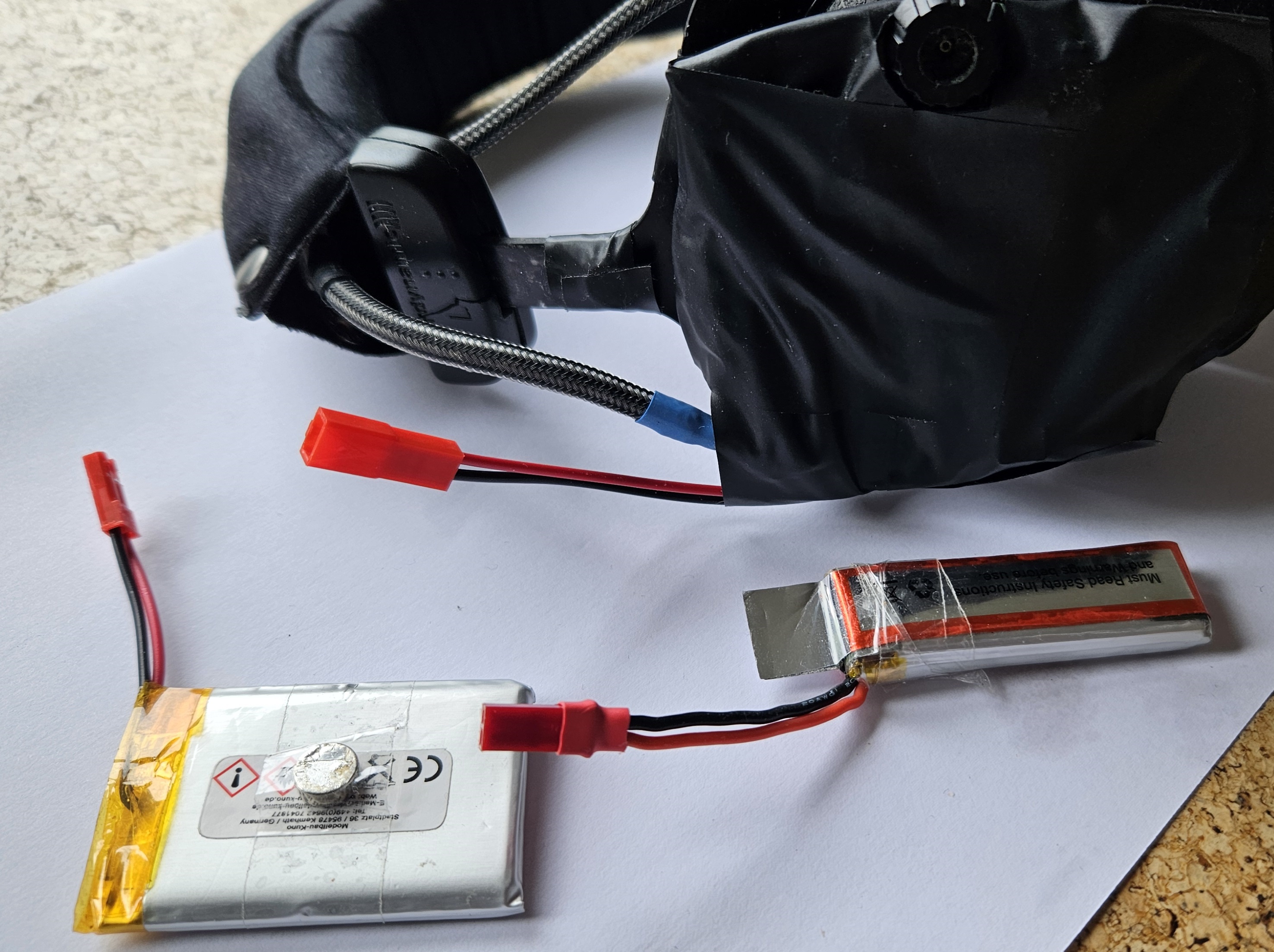

Blutschlumpf schrieb:
Entweder machst du die einfach eckig oder 2 mm dicker
Und dann ist man wieder bei proprietären Akkus, so wie beim Steelseries Headset oder bei den Handys vor 20 Jahren. Nach ein paar Jahren hört der Hersteller auf, originale Nachbauten zu produzieren und die Dritthersteller bieten nur noch Schrott und überlagerte Ware an. Ne, das will niemand zurück.
Ne Alternative wären vielleicht 18650er Lithium Rundzellen, so wie in Taschenlampen und E-Zigaretten verbaut. Da besteht weniger Verwechslungsgefahr, weil in dieser Größe keine 1,2V NiMh Akkus verfügbar sind.
Aber die sind schon recht groß und nicht so leicht in schlanke Gehäuse unterzubringen und auch hier vermute ich, dass Hersteller Angst haben, dass Endkunden (insbesondere Kinder) sich damit schweren Schaden zufügen.
Der Markt verlangt so was einfach nicht und das sage ich mit meinem Wireless Bastelheadset mit tauschbaren Akkus, die ich außen mit Magnet befestigt habe und per JST-Stecker wechseln kann.
Aber so richtig praktisch ist das halt alles nicht und schön schon gar nicht.

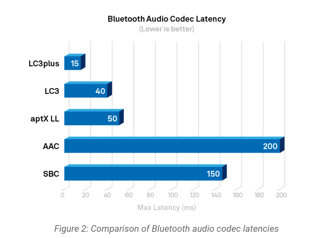

xexex schrieb:
Der "derzeitige Standard" ist BT LE Audio mit LC3 und ermöglich genau das, auch deshalb, weil es speziell auf die Zielgruppe der Hörgerätenutzer hin entwickelt wurde.
Interessant, danke. Die ganze Entwicklung kannte ich in der Tat nicht. Also 15mS kommt schon in einen interessanten Bereich, 40mS ist für vieles noch indiskutabel, Musikmachen z.B. Für lippensynchrones Video ist natürlich toll.
Videosignal hat auch eine Latenz, die Dekodierung von Audio und Video wird ja parallel gemacht. Es ist ja nicht so als gäbe es erst das Bild zu sehen und dann würde man daraus ein Audiosignal erstellen. Bei den bisherigen 200ms+ musste man beides synchronisieren, mit aktuellen Codecs wäre das kein Thema mehr, aber BLE Audio in an einigen Stellen noch eine Baustelle oder wie beim vorgestellten Produkt gar nicht erst unterstützt.
