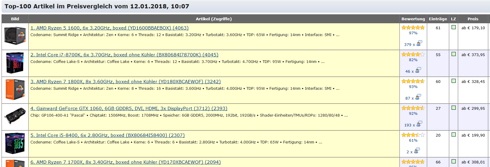

Die Käufer sprechen bereits ein Machtwort und decken sich mit sicheren, schnellen und mit einem upgradefähigen Ökosystem ausgestatteten Ryzen Prozessoren ein, wie man bei Geizhals direkt sieht. Der R5 1600 hat den I7 8700K nach nur 2 Monaten wieder von Platz 1 der Top 100 verdrängt:
Natürlich spielt auch die Preissenkung seitens AMD eine Rolle, obwohl 10 Euro beim R5 1600 jetzt den Kohl nicht fett machen. Die Korrelation is also da.
Und der Umgang von Intel mit den Problemen inklusive dem Versuch es AMD in die Schuhe zu schieben ist wirklich unter aller Sau.
Der 2600K den ich 5 Jahre besaß wird mein letzter Schimmel-Intel Prozessor für die nächsten 10 Jahre gewesen sein.
