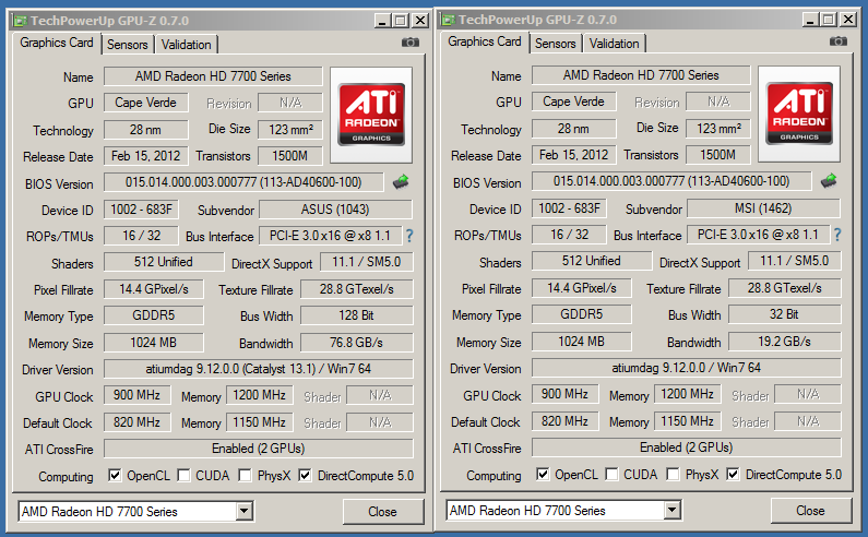

Soeben ist mir beim Benchmarken aufgefallen, dass die Bandbreite der zweiten 7750 bei Aktivierung des Crossfires stark einbricht. Von 128 auf 32 bit. Bin zwar recht unerfahren was CF betrifft, jedoch denke ich nicht, dass das normal ist. Wie könnte man dieses Problem beheben?
der Rechner setzt sich folgendermaßen zusammen
E8400
EP45t-UD3P
2x HD 7750

Was mich da viel stutziger macht ist, wie du PCIe 3.0 auf dem alten Board realisierst?
@8x 1.1 ;)
Das muss auf jeden Fall ein Auslesefehler sein!
Wie schon beschrieben kann ja auch der PCIe wert nicht stimmen.
Auch die Breite des Speicherbuses kann sich nicht verändern,
da müsste sich sonst auch die Speichermenge ändern.
Du könntest den Fehler ja an Techpowerup melden,
damit er in zukünftigen Versionen nicht mehr auftritt.
der PCIe wird korrekt ausgelesen. im tooltip steht das alles erklärt. im idle schaltet der sich automatisch auf 1.1, sonst 2.0, maximal unterstützt wird 3.0. aber nicht vom board, sondern von der karte.
edit:
ok der punkt ist wirklich seltsam. habe auf einem anderen rechner eine sandy-bridge cpu + 660ti und da wird PCIe 2.0 angezeigt bei gleicher gpu-z version.
