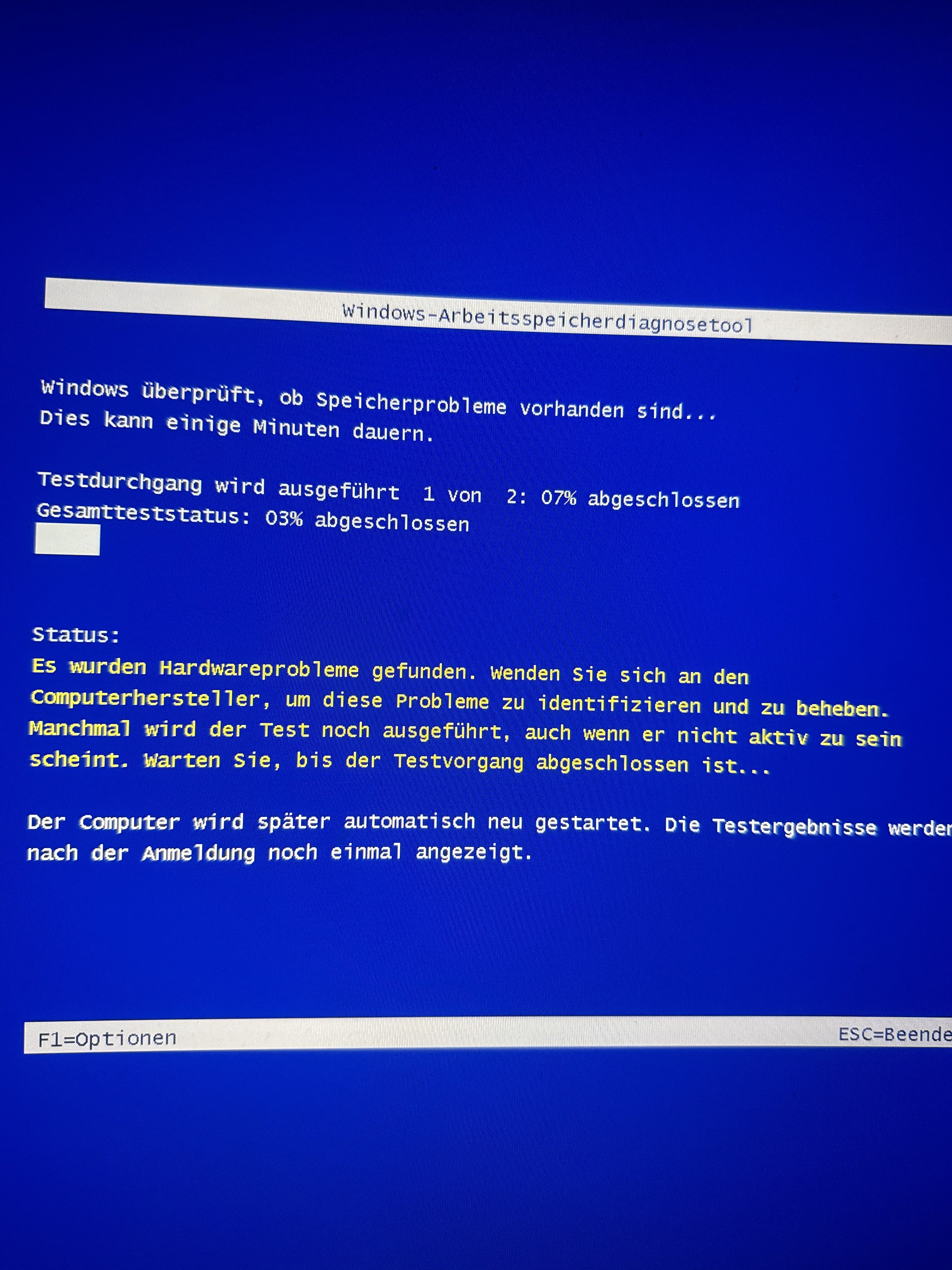

Habe eine Arbeitsspeicherdiagnose gemacht mit der Meldung:“ Es wurden hardwareprobleme gefunden.“, und die Ergebnisse blieben beim Neustart leider aus.
Es hat begonnen seitdem ich win11 neuinstalliert habe und ich habe nicht die Ahnung, woher es kommen kann. Es hängt zwischendurch bis er dann einen Bluescreen macht. Windows 11 habe ich seit Oktober auf den Stick gezogen, aber das macht wohl keinen unterschied oder muss es „frisch“ sein?
Bin echt mit meinen Nerven am Ende .
Edit: jetzt kam von der speicherdiagnose endlich eine Meldung: der Computer hat speicherprobleme

Mache jetzt einen Arbeitsspeicherdiagnose Test. Bis jetzt wurden keine Fehler gefunden, aber wo der zweite drinne war kam direkt ein Fehler.

Der zweite ist jetzt drinne und ich habe das Tool erneut gestartet. Direkt kommt das:

Ich habe den in B2 getestet, wo er die ganze Zeit steckt. Der schlug sofort fehl.

Habe den Übeltäter im anderen Slot probiert sofort kam Fehlermeldung dass es beschädigt ist
