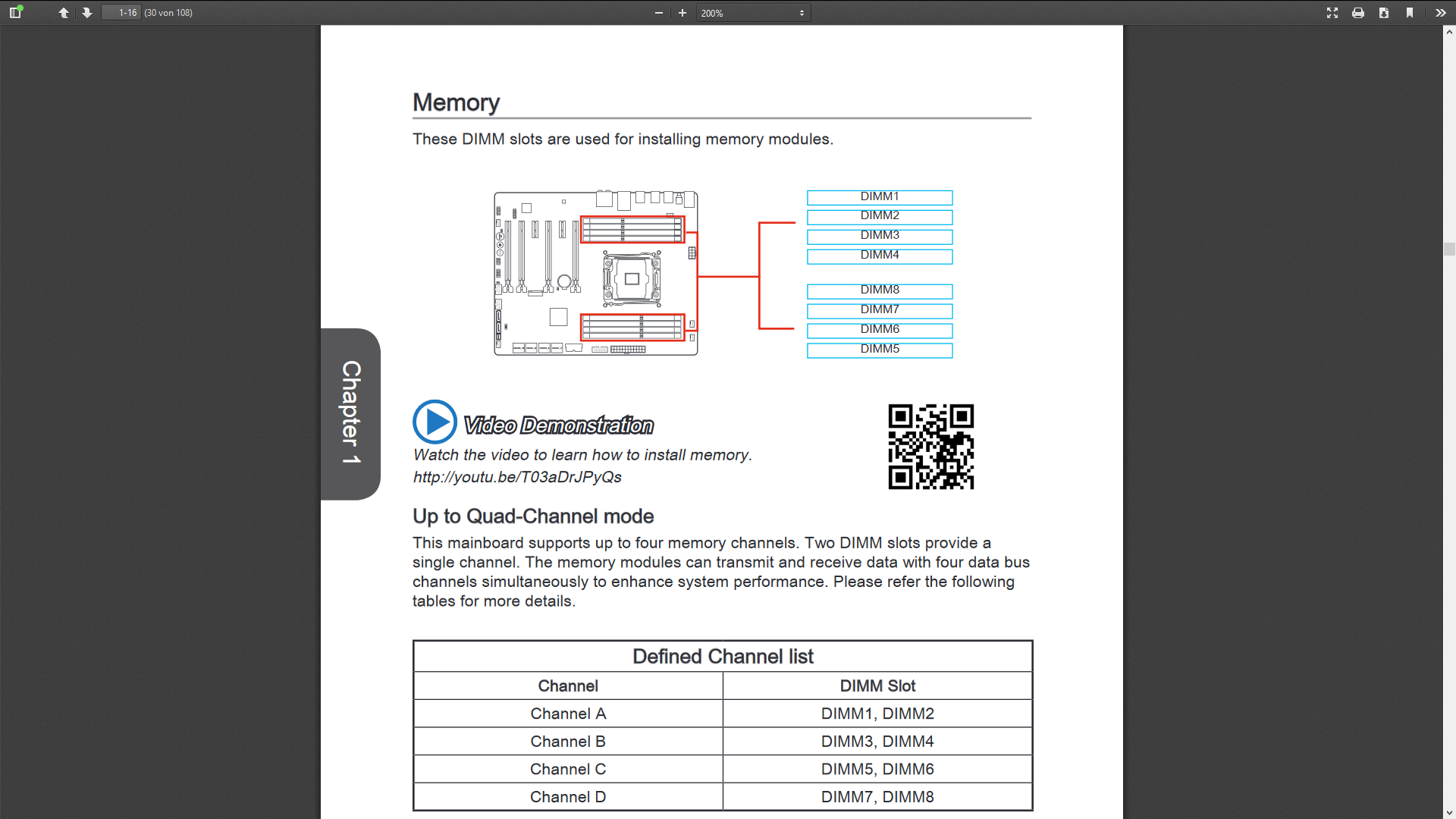

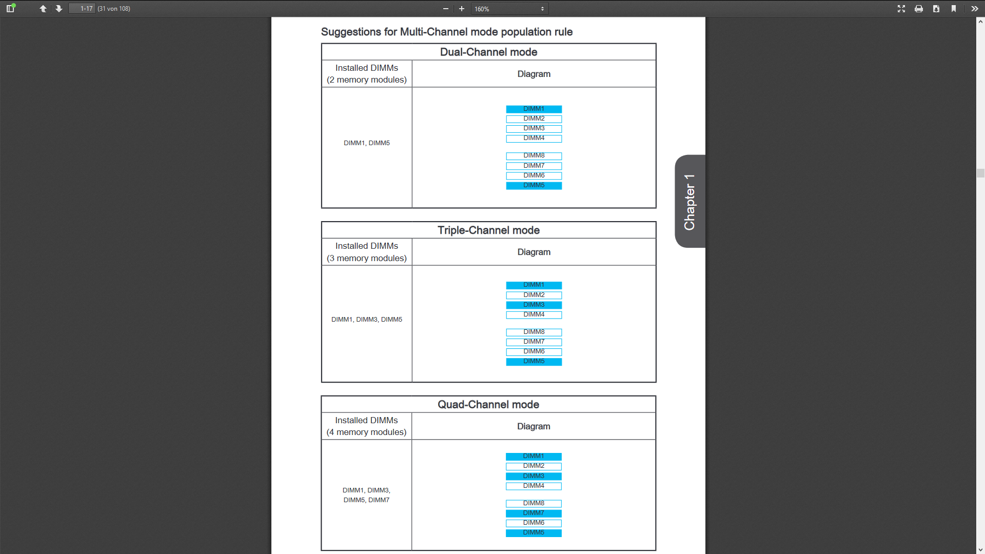

jep wie unter quad channel

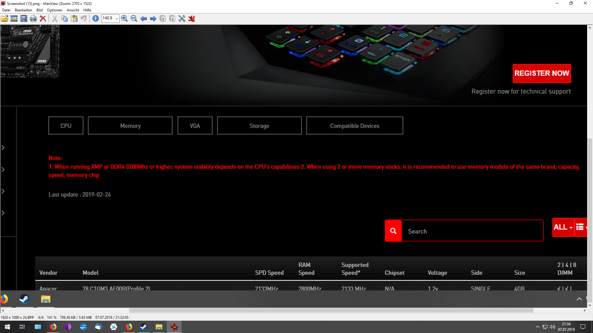

es ist der HX432C16PB3K4/32
riegel 4 lief jetzt auch fehlerfrei durch
Reaktionen: Vollkorn
Habe deine Speicher nicht in der Liste gefunden (das sollte aber kein Problem sein). Jedoch wird ein Hinweis angezeigt.
Hinweis:
1. Wenn XMP mit DDR4 3200 MHz oder höher ausgeführt wird, hängt die Systemstabilität von den Fähigkeiten der CPU ab.
2. Bei Verwendung von 2 oder mehr Memory Sticks wird empfohlen, Speichermodule der gleichen Marke, Kapazität, Geschwindigkeit und des gleichen Speicherchips zu verwenden
Der i7 5930k kann 4 Speicherkanäle und sollte nicht das Problem verursachen
https://ark.intel.com/content/www/d...5930k-processor-15m-cache-up-to-3-70-ghz.html
