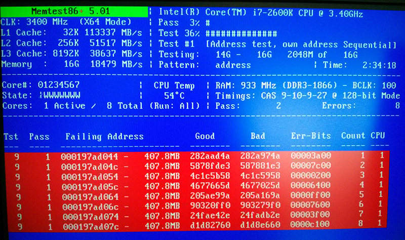

Nun habe ich alle 4 Module in das Mainboard eingebaut und nochmals mit Memtest86+ überprüft. Jedoch erhalte ich jetzt Fehler bei Test 9 (siehe Screenshot).

Falls ein Fehler vorliegt kann man den nur determinieren in dem man auch die einzelnen Riegel durchtestet.
Bei 4 Modulen ist halt die Wahrscheinlichkeit schon recht groß, dass ein Baustein fehlerhaft ist, darum verbaue ich selbst immer nur 2 Riegel wenn nicht mehr erforderlich ist.
Tja, da ist der Speichercontroller wohl überfordert mit 1866 MHz und Vollbestückung.
Teste mal auf 1600 MHz.
Was soll denn ein Einzeltest bringen wenn die schon als Pärchen keine Fehler zeigen?
Hast du die Kits immer in den gleichen Steckplätzen getestet oder auch gewechselt?
Ist es nur der gleiche RAM oder auch die gleiche Revision?

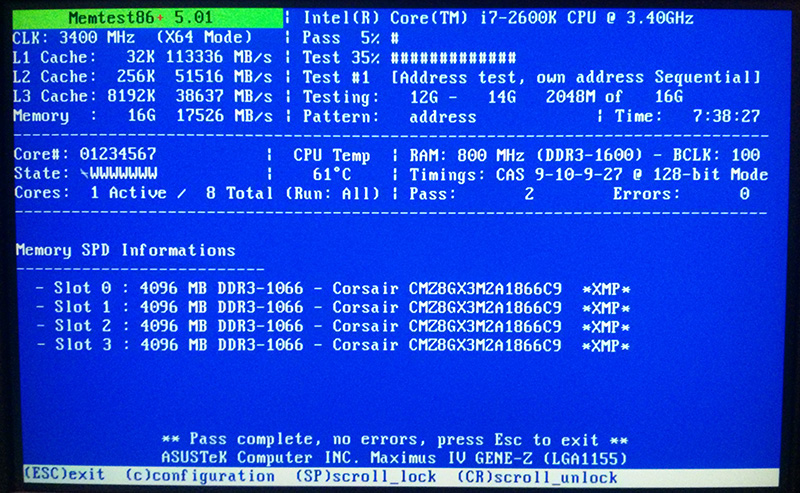

Ich habe nun den Takt von 1866 MHz auf 1600 MHz gesenkt und Memtest86+ zwei mal durchlaufen lassen (siehe Screenshot). Es werden keine Fehler mehr angezeigt.
Sobald ich Zeit habe werde ich den Takt nochmal auf 1866 MHz stellen und die RAM Spannung erhöhen. Den Tipp mit dem Speicher der integrierten Grafikeinheit versuche ich auch mal.

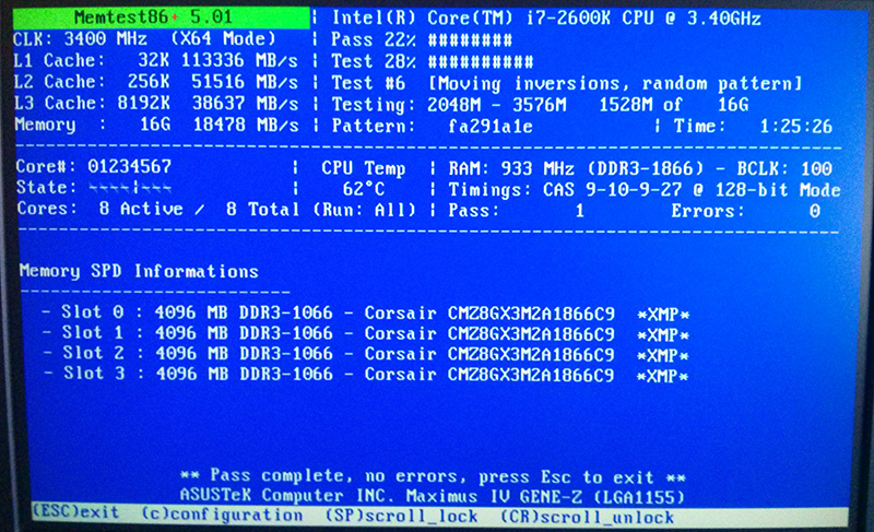

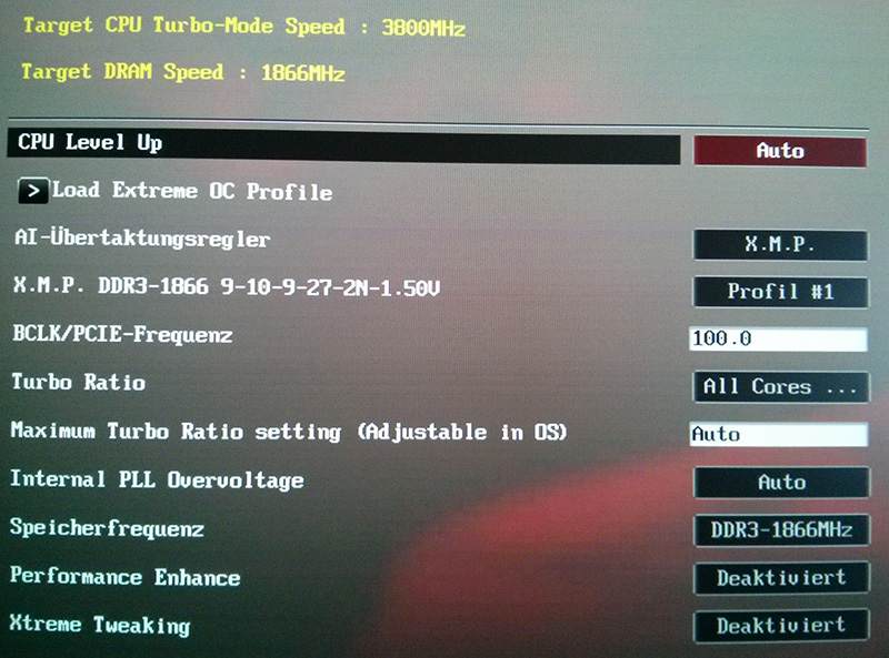

So, ich habe den Takt wieder auf 1866 MHz gestellt und dann die RAM-Spannung erhöht. Zuerst wurde mehrmals Test 9 von Memtest86+ durchlaufen. Zeigte sich kein Fehler wurde nochmals ein Kompletttest gestartet.
RAM-Spannung von 1,5V auf 1,55V - weiterhin Fehler in Memtest86+
RAM-Spannung von 1,5V auf 1,60V - keine Fehler in Memtest86+
Zusammenfassend:
Memtest86+ läuft ohne Fehler durch bei:
1866 MHz und 1,6V oder
1600 MHz und 1,5V
Ich werde trotzdem den Takt wieder auf 1600 MHz und die Spannung auf 1,5V setzen. Nochmals danke an alle :)
