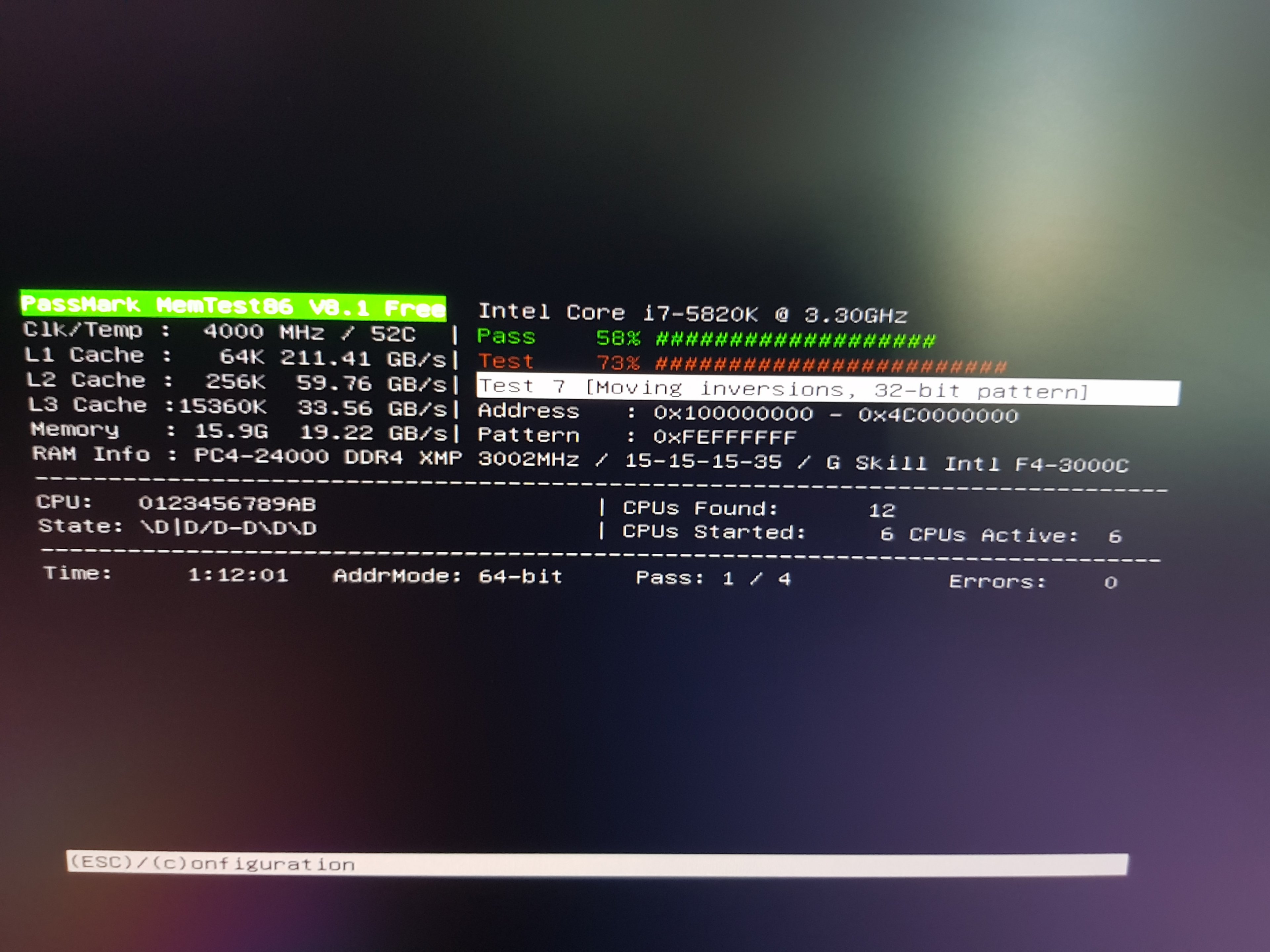

MemTest86 v8.1 PC hing sich auf Test 7
Whitebeard47
Sep. 2008
487
Guten Tag,
hat jemand eine Idee, was man machen kann, wenn sich der PC aufhängt bei Test 7?
Der Ram wird mit 1,45 v betrieben und es sind 4 Stück mit je 4 GB Arbeitsspeicher.
Module Part Number: F4-3000C15-4GRR
Würde mich über eine schnelle Rückantwort freuen.
Mit freundlichen Grüßen
Whitebeard47

Danke für die schnelle Antwort.
Ich habe den Test gestartet ab Test 7 und er ging ohne Abstürze durch.
Lag es vielleicht am Programm selbst, das es abgestürzt ist?
Es gab auch keine Error Meldung und Prime95 hat auch keine Probleme angezeigt.
Läuft der Test nach einem BIOS Reset mit allen Komponenten @ stock?
Falls ja, dann hat's was mit deiner Übertaktung zu tun.
Der Test 7 lief mit OC nach dem Neustart ohne Probleme durch.
Ich kann es noch mal mit Stock durchlaufen lassen.
Des Weiteren hatte ich auch keine Error Meldung und Prime95 mit der neusten Version gab es auch keine Probleme. Deswegen hat mich der Absturz etwas verwundert.
Einfach 3-4 mal durchlaufen lassen um sicher zu sein. Auch wenn es eine ganze weile dauert oder über Nacht durchlaufen lassen.
