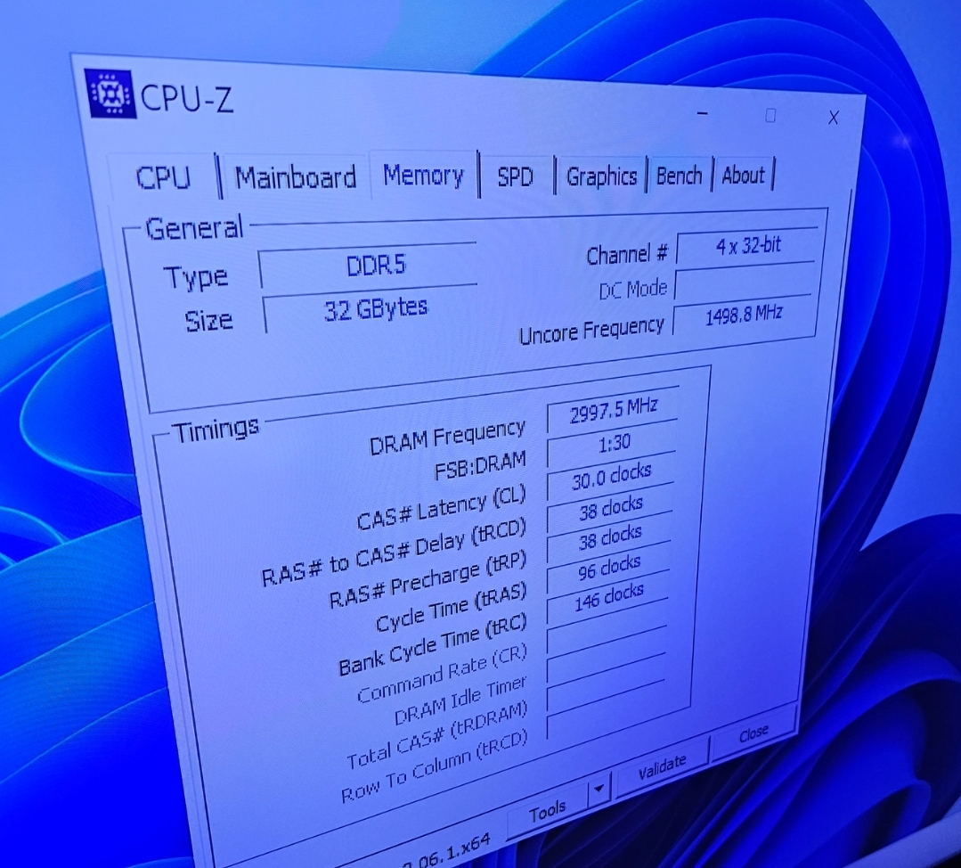

Im BIOS habe ich EXPO I aktiviert und in CPU-Z wird mir das auch so angezeigt:
Was mache ich falsch? Ich nutze das Tool immer und lass es einen halben Tag laufen. Liegt es am DDR5?

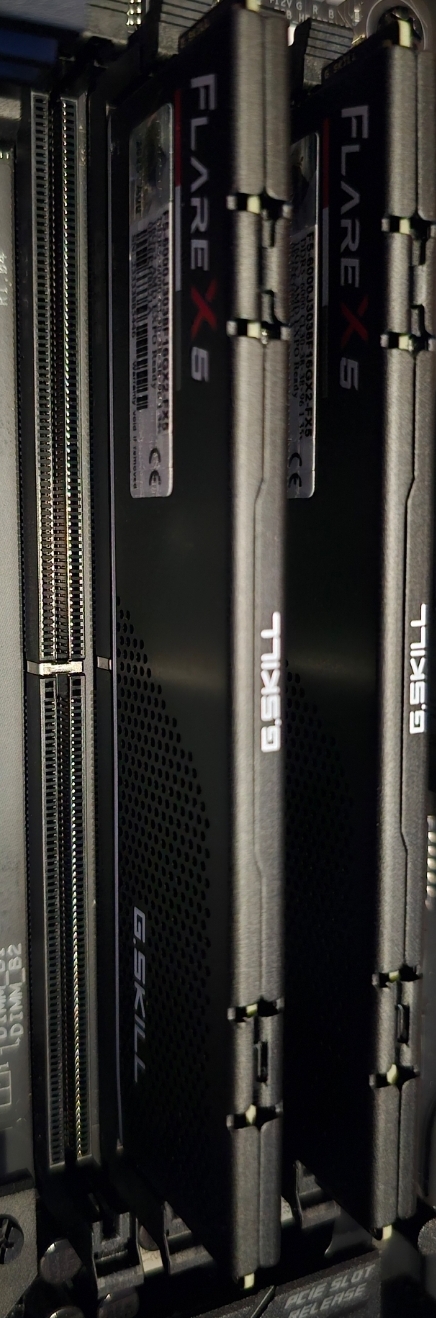

Nutze Slot 2+ 4 und Memtest86 ohne plus aber der Screenshot zeigt das es passt.
DRAM Frequenz ist bei 2997 das musst du 2x nehmen

PS: Slot 2+4 nutzen, wegen Stabilität.

Aber in CPU stehen 2997.5 X2 also alles Richtig so !
Nutze ich ja

Zum Glück hab ich nen Bild gemacht, ist definitiv Slot 2 und 4, so wie es im Handbuch empfohlen wird.

Also wenn CPU-Z DDR5 6000 (3000 Mhz bei Memory) zeigt, dann ist doch eigentlich egal was MEMTEST meldet. Muss halt falsch sein.

Im Screenshot stehen 2997.5 ganz eindeutig !
