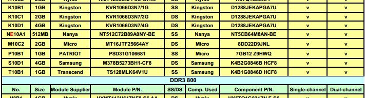

Die Kompatibilitätsliste des MB-Herstellers listet ja nur höchstens 2GB Module... und ich weiß auch nicht so recht welche Bedeutung bzgl. Kompatibilität die Mhz/Volt Angaben haben. Zuverlässigkeit geht für mich vor Leistung!

Du bist ziemlich frei in deiner Wahl da ha auch 8GB Module laufen.
Die Liste ist wie immer dementsprechend nutzlos.
Such halt mal nach Kingston oder Crucial da bist du auf der sichern Seite.
