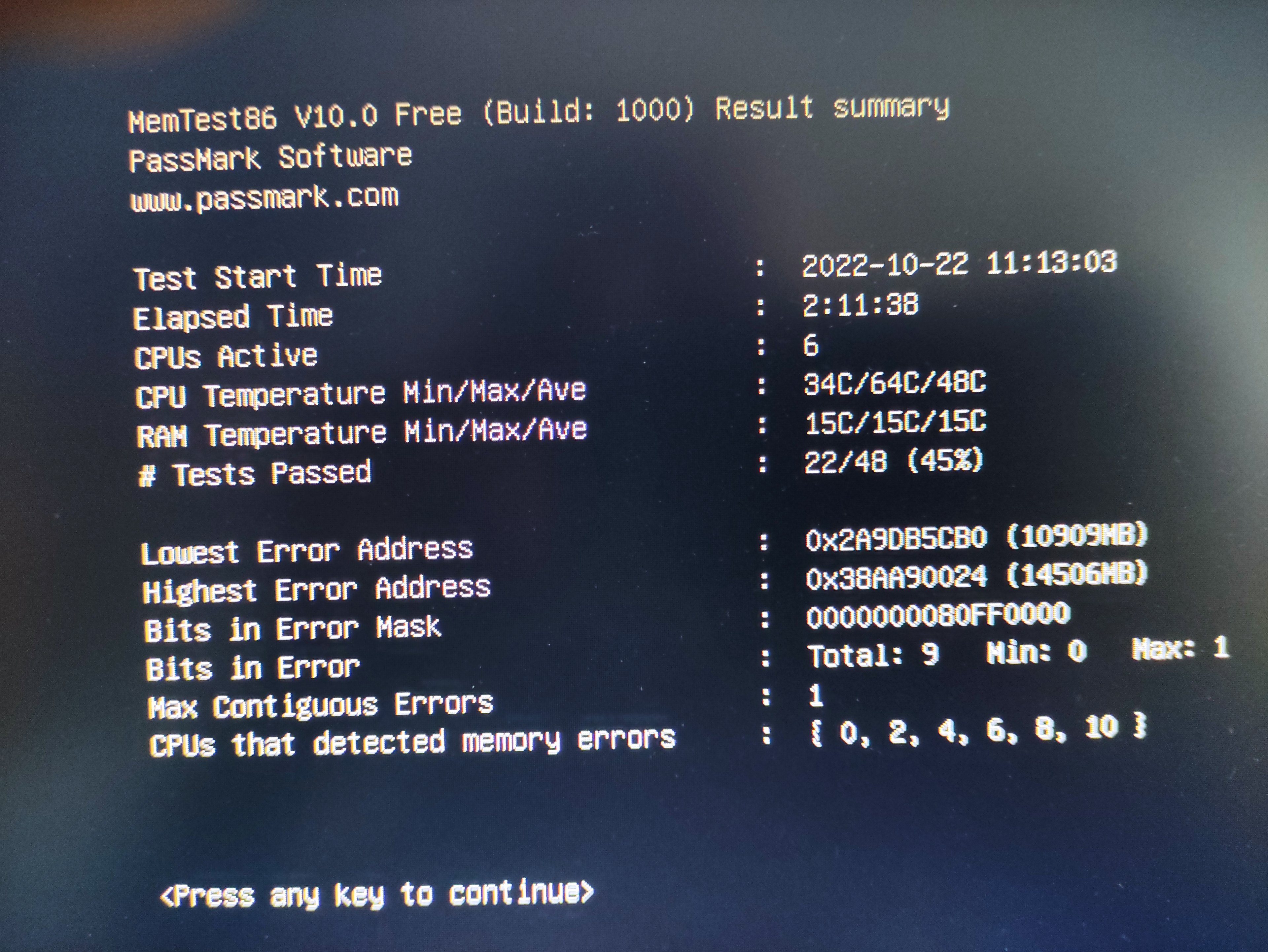

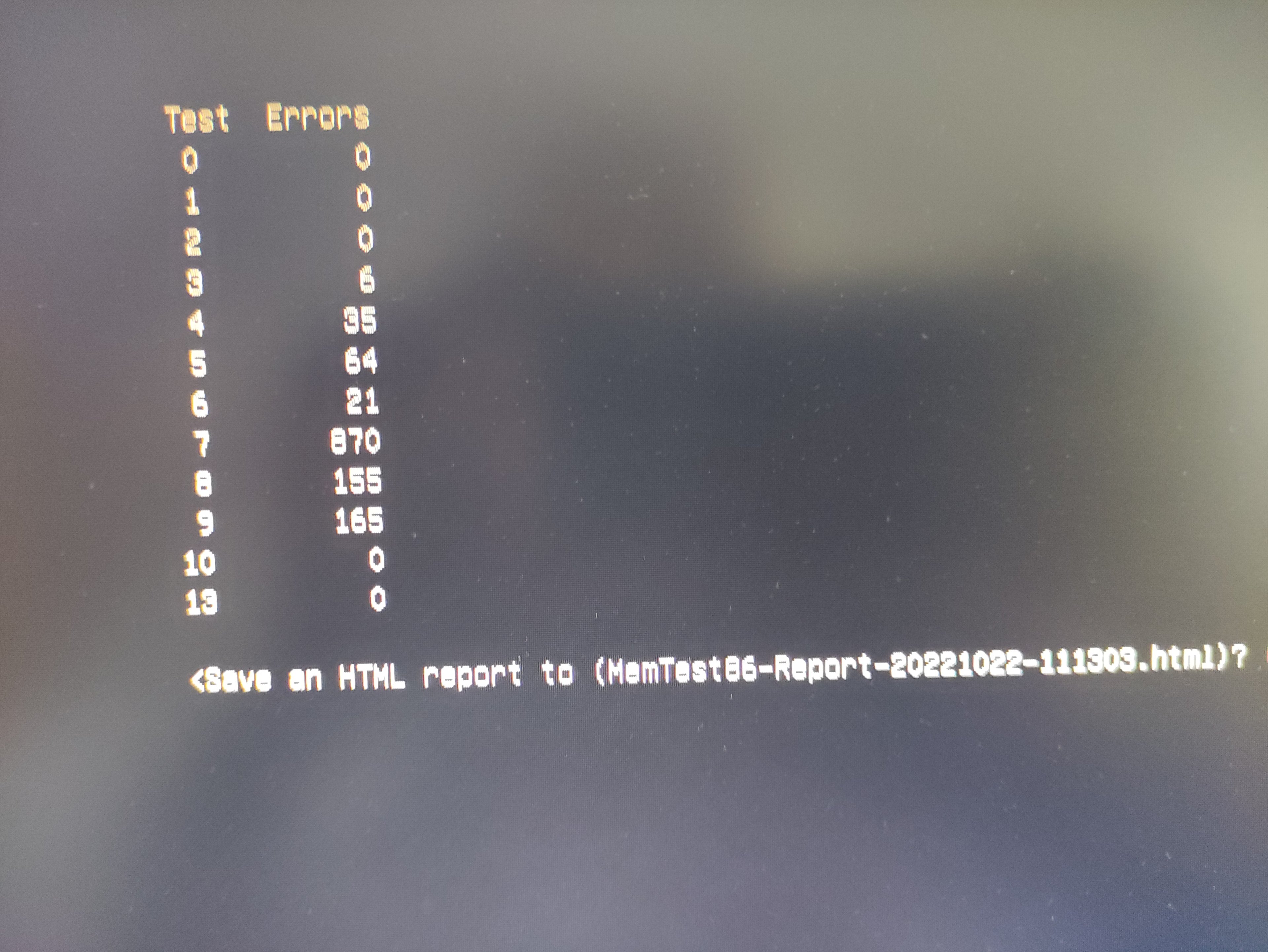

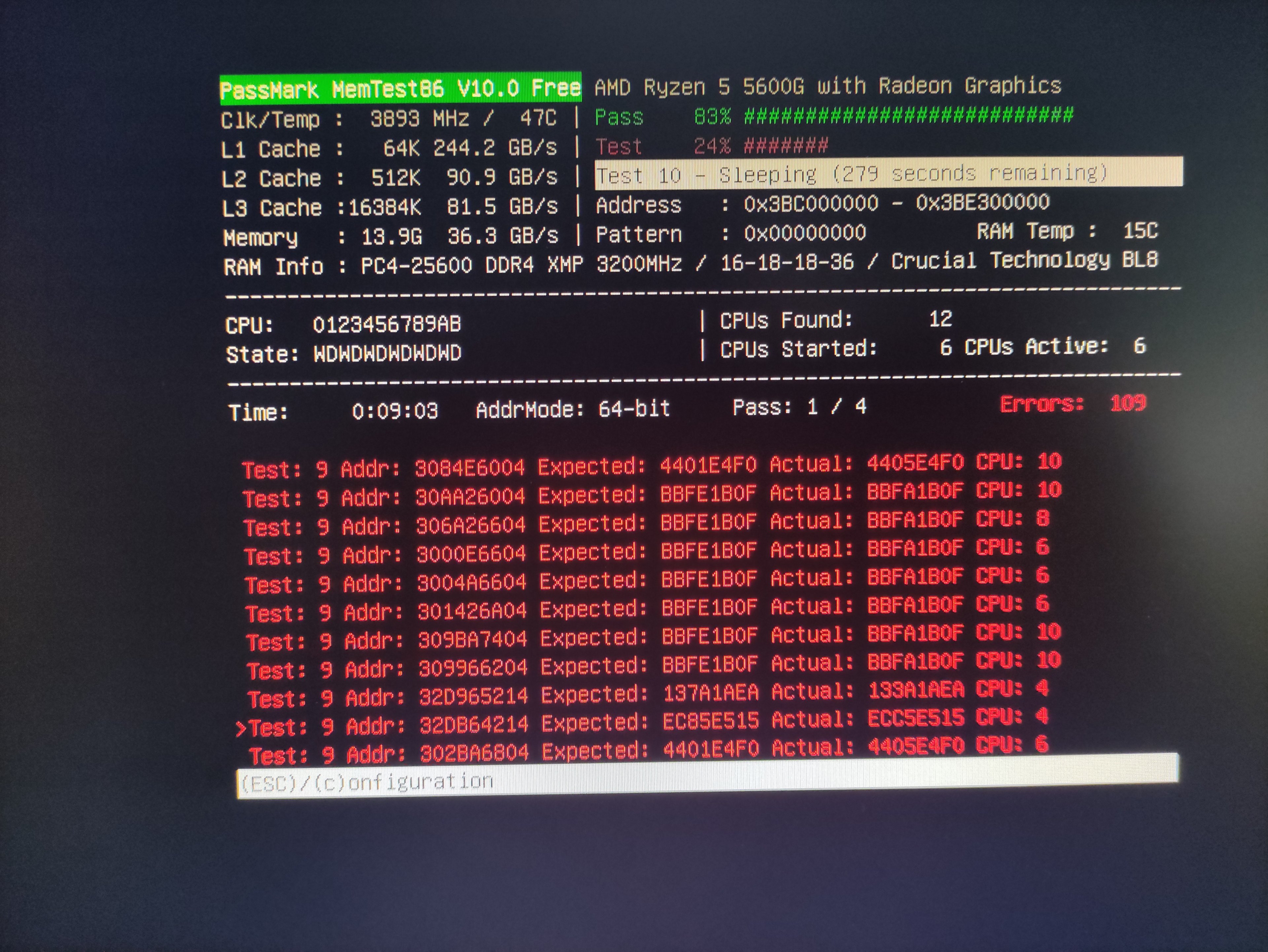

Heute brachte ein Memtest86 folgende Ergebnisse, die ich als Laie nur so interpretiere, es läuft etwas ausgesprochen schief.
Kann mir jemand genauere Hinweise geben? Kommen die Fehler vom RAM oder der CPU

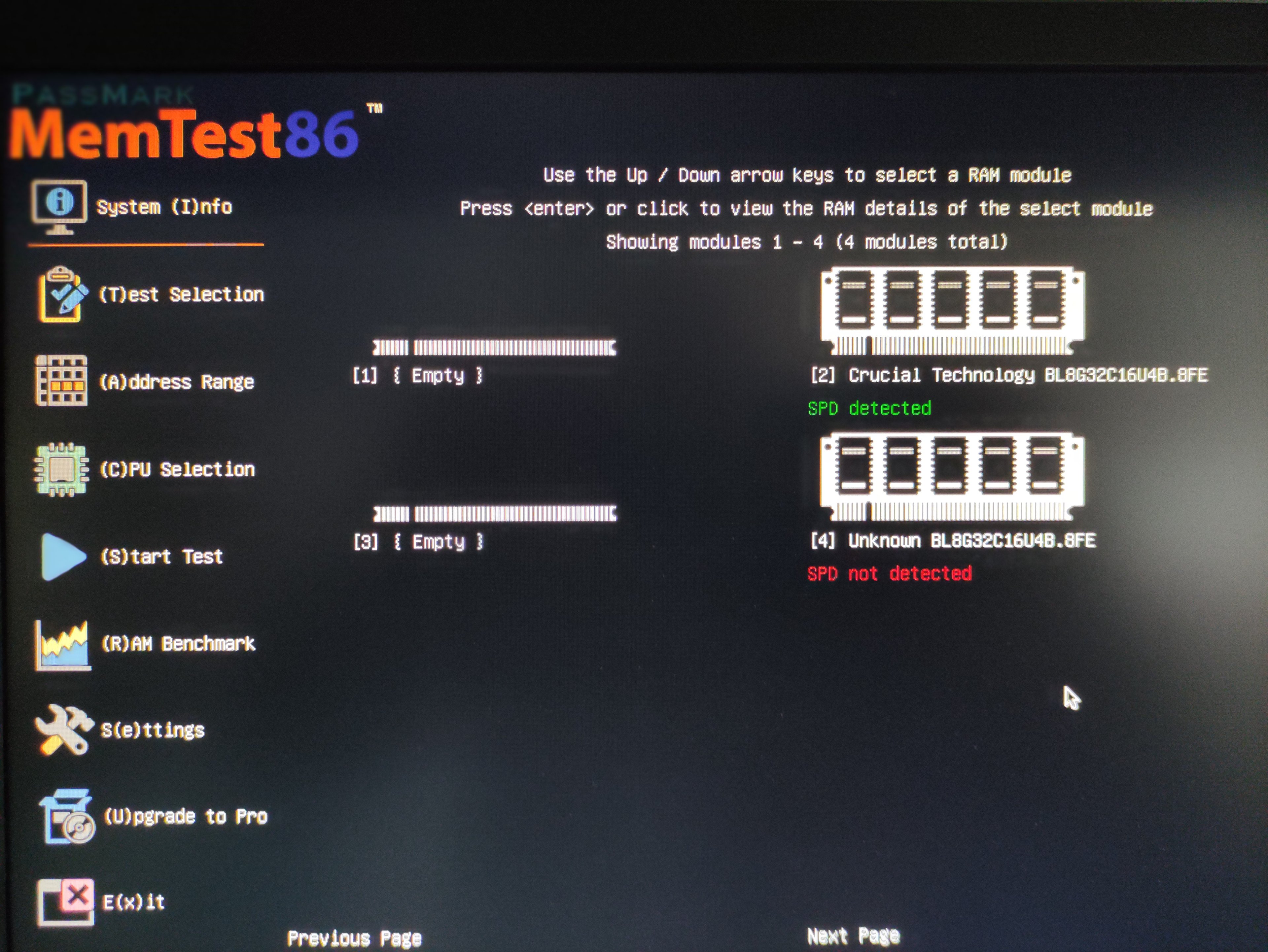

Beim 2. Modul werden die SPD-Informationen nicht erkannt. Stecke mal die Module neu rein (mehrfach rein/raus, falls die Kontakte etwas oxidiert sind) und teste nochmals.

Wie man sieht, läuft der RAM auf 3200 MT/s und liegt damit innerhalb der Spezifikation des Speichercontrollers der CPU.
Es ist aber nur eine Frage bezügl der RAM-Riegel oder ist die CPU auch betroffen? Bei dieser Frage beziehe ich mich auf das erste Bild mit den roten Fehlermeldungen. Da steht nämlich in der letzten vertikalen Reihe immer CPU, das hat mich alarmiert.
Ich erweitere meine Frage dahingehend, kann neben RAM und CPU auch das Board betroffen sein?

Hast Du die Riegel mal neu gesteckt und erneut getestet?
Habe die Riegel neu gesteckt, werden jetzt beide erkannt, aber viele Fehler wie zuvor schon beschrieben.
Kann ich bitte eine Bestätigung bekommen, dass hier ausschließlich die RAM-Riegel die Fehler verursachen, in dem Fall würde ich mich um einen Austausch bzw. Neukauf bemühen.
Ein Fehler im Speichercontroller der CPU wäre theoretisch möglich, ist aber extrem unwahrscheinlich. Es liegt zu 99,x% am RAM selber.
Versuche noch die Riegel einzeln in anderen RAM-Slots, dann kannst Du das Mainboard recht sicher ausschließen.
