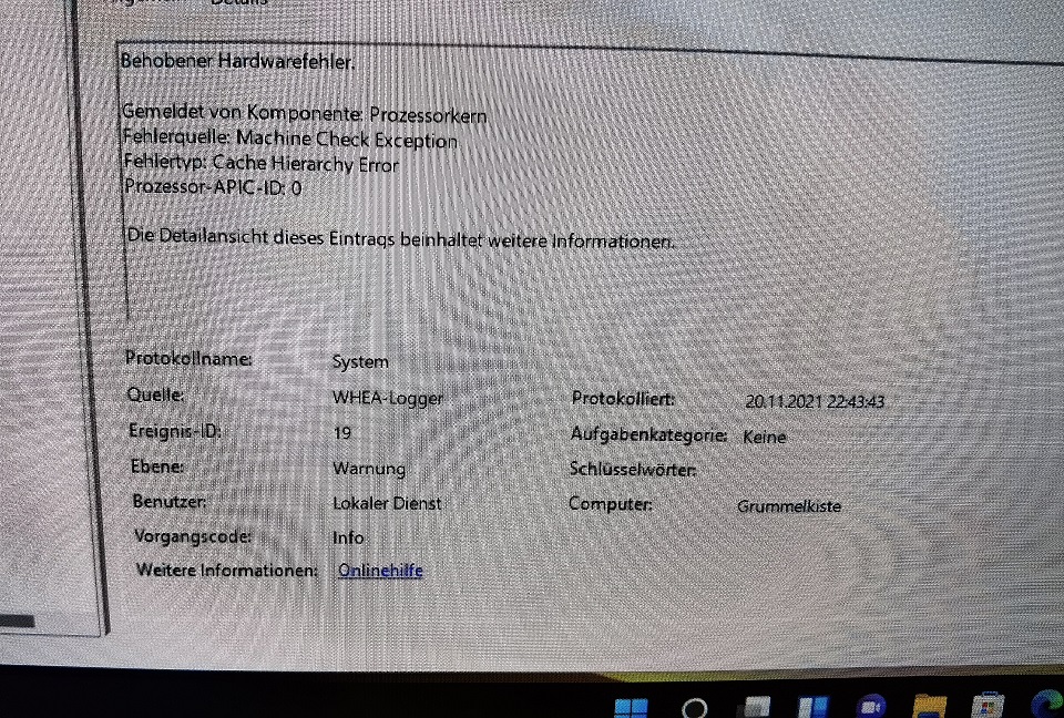

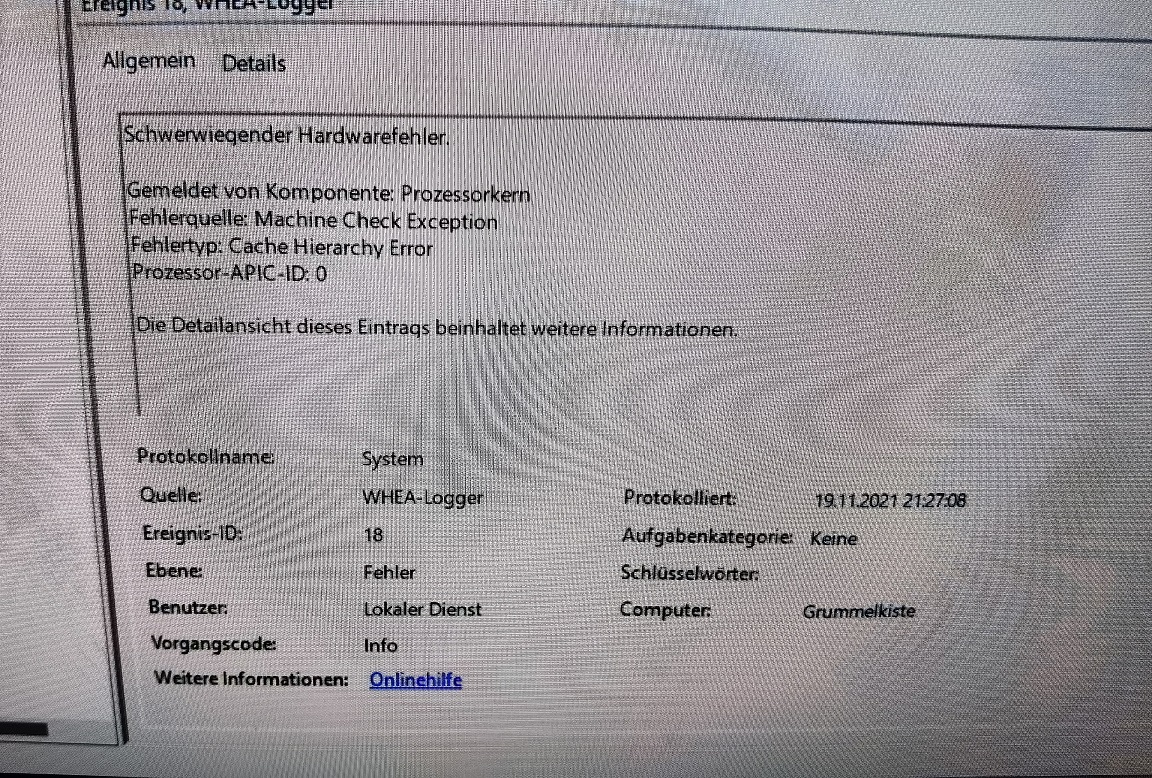

Vermutlich liegt es am CMOS-Reset nach dem ersten Memtest mit XMP und allen Riegeln, dass der so zickt und nun Fehler im Einzeltest ausgibt (meine Vermutung). Hast du eine Idee woher die schwerwiegenden Prozessorkern-Hardwarefehler in der Windows Ereignisanzeige kommen könnten? Diese konnte ich ja noch erkennen, als mein Windows noch länger als ein paar Sekunden lief.Nickel schrieb:Eigtl. nicht, denn eher das XMP bringt Fehler weil das OC ist.

Den müsste man mal sehen, sollte aber wohl nicht sein sowas.Newby-TV schrieb:. Hast du eine Idee woher die schwerwiegenden Prozessorkern-Hardwarefehler in der Windows Ereignisanzeige kommen könnten?

Ziehe dies in Erwägung, wegen "- Improved memory compatibility"
und auch wegen den "WHEA (CPU) Fehler" in der Ereignisanzeige.

Dann noch diese WHEA Fehler bzgl. der CPU trotz BIOS Update.

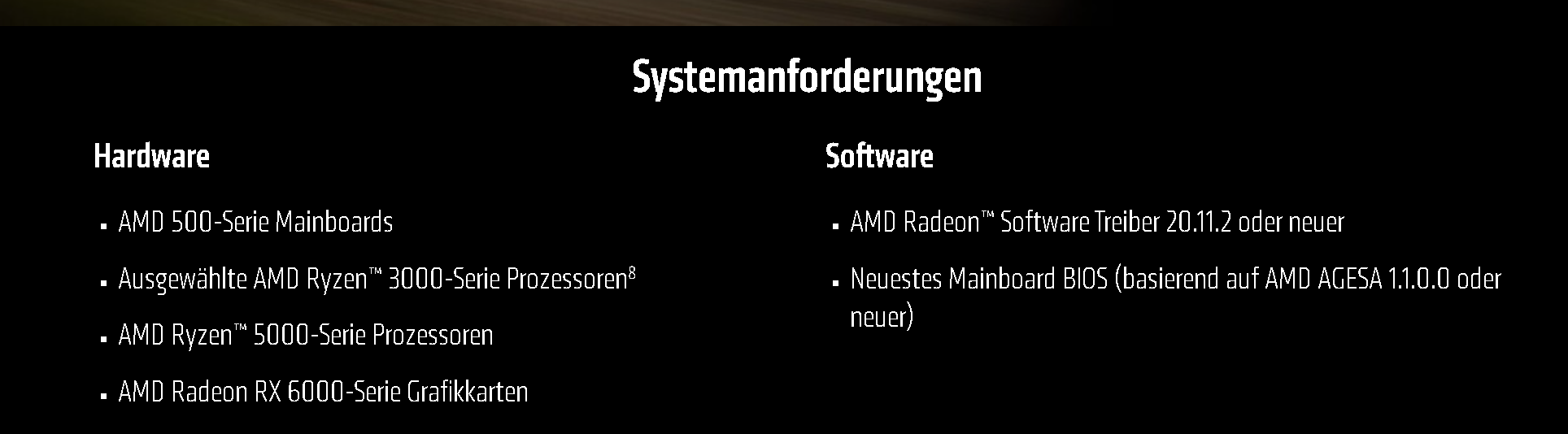

Nein auch die 3000er AMD CPUs können das aber nur auf 500er Chipsatz Boards:Newby-TV schrieb:SAM ist meines Wissens nach nur mit der aktuellen 5xxx Ryzen Reihe nutzbar in Kombination mit den 6xxx Grafikkarten von AMD.
https://www.amd.com/de/technologies/smart-access-memory

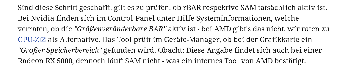

SAM ist auch bei den GPU von NVIDIA möglich, da muss man den Speicherbereich kontrollieren oden mit GPU-Z schauen.
Der Artikel ist zwar schon älter aber das wurde alles weiterentwickelt.
https://www.golem.de/news/resizable...-amd-und-nvidia-grafikkarten-2105-156232.html
