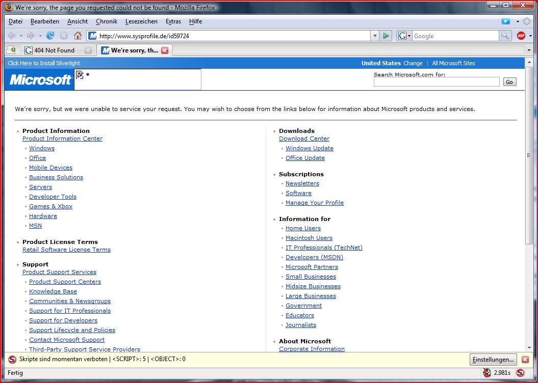

ich brauche eure Hilfe.
Wenn ich eine Seite im Firefox öffne, dann kommen merkwürdige Fehler (siehe Anhang). Es wird zwar die Seite die ich lade in der Adresszeile angezeigt, aber die Seite, die dann kommt, ist eine ganz andere. Internet Explorer zeigt gar keine Seiten mehr an. Aber ich kann mich ohne Probleme z.B. beim Windows Live Messenger anmelden.
Wenn ich den PC neustarte, ist es wieder weg und ich kann ganz normal ins Internet. Also liegt es wohl nicht am Router.
Es hat angefangen, als ich mir den neuen PC geholt hab, es kam aber ganz selten vor und hat mich deshalb nicht sehr gestört. Aber jetzt kommt es jedes Mal, ich kann kurz die Seiten normal aufrufen und nach ein paar Minuten kommen diese Fehler.
Hat jemand sowas schon mal gehabt oder weiß woran es liegen kann?
Danke

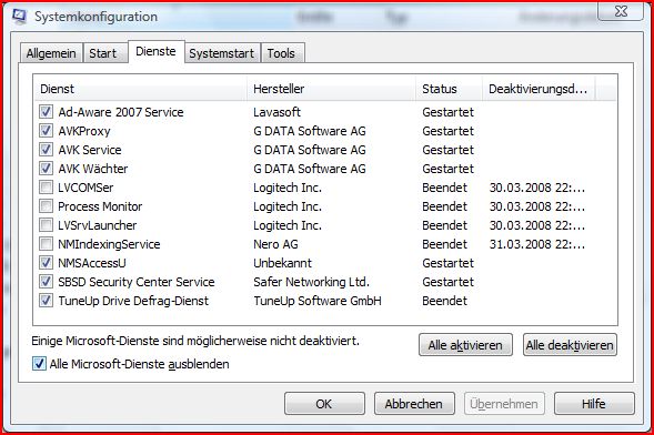

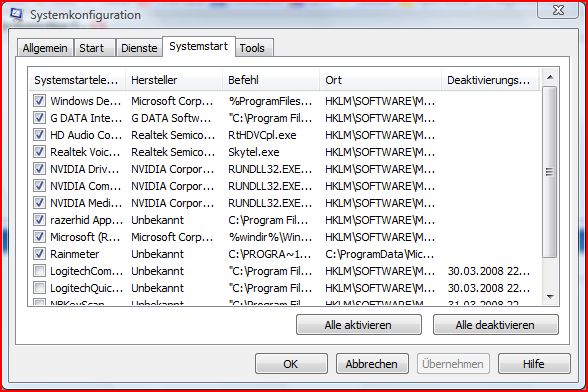

Starte mal msconfig, poste was da steht unter Systemstart, vorher Fenster groß machen (Screenshot).

Hier ist der Screenshot, ich hab da nicht viel drin. Die Dienste hab ich auch gleich mit gemacht. Die restlichen Einträge, die nicht zu sehen sind, sind deaktiviert (konnte das Fenster nicht skalieren).
