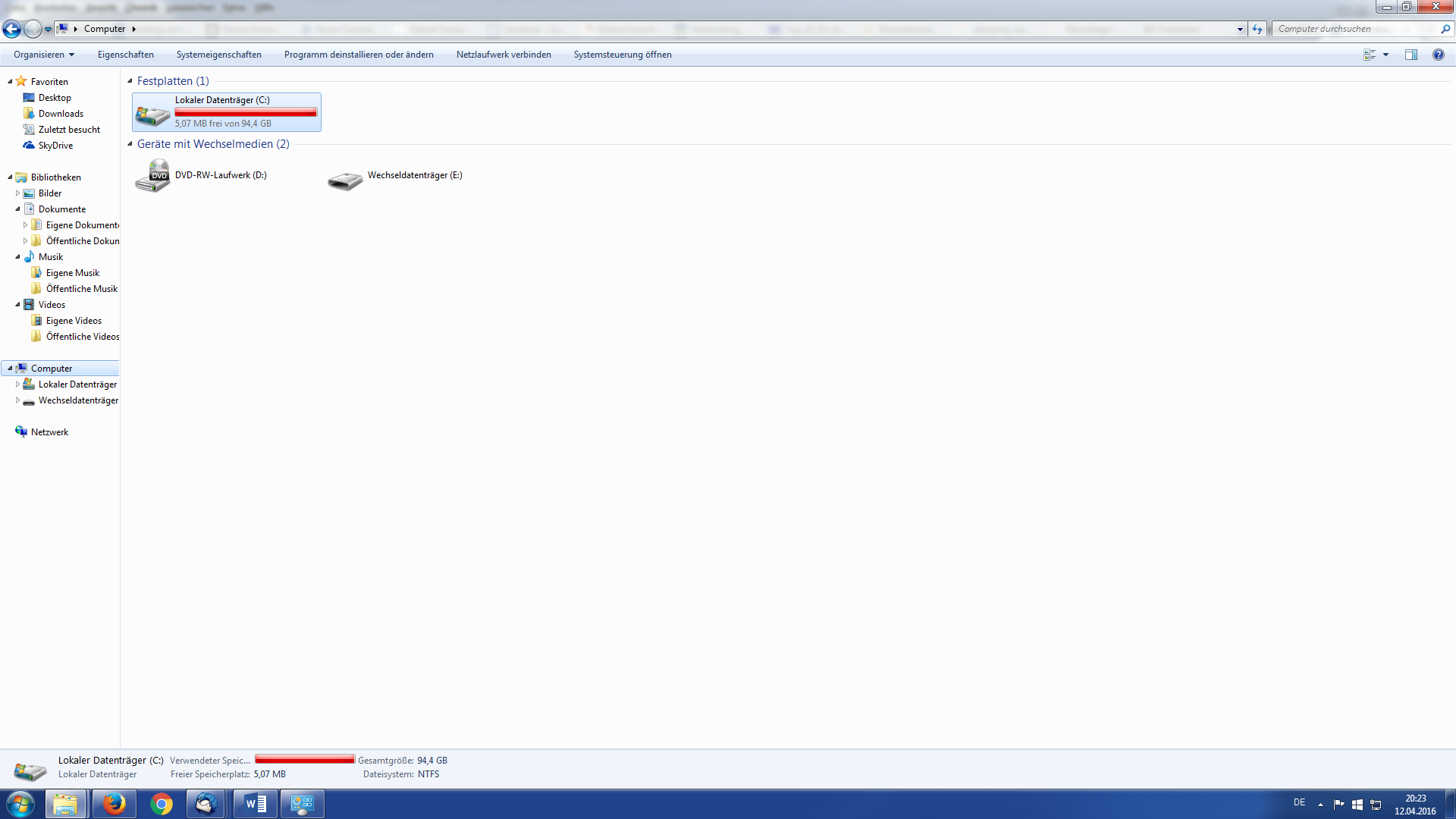

laut Explorer habe ich nur noch 5MB frei! Wenn ich jedoch alle versteckten Ordner und Dateien anzeigen lasse, müsste ich noch knapp 30gb frei haben!
Kann mir vielleicht jemand erklären wie das zustande kommt?

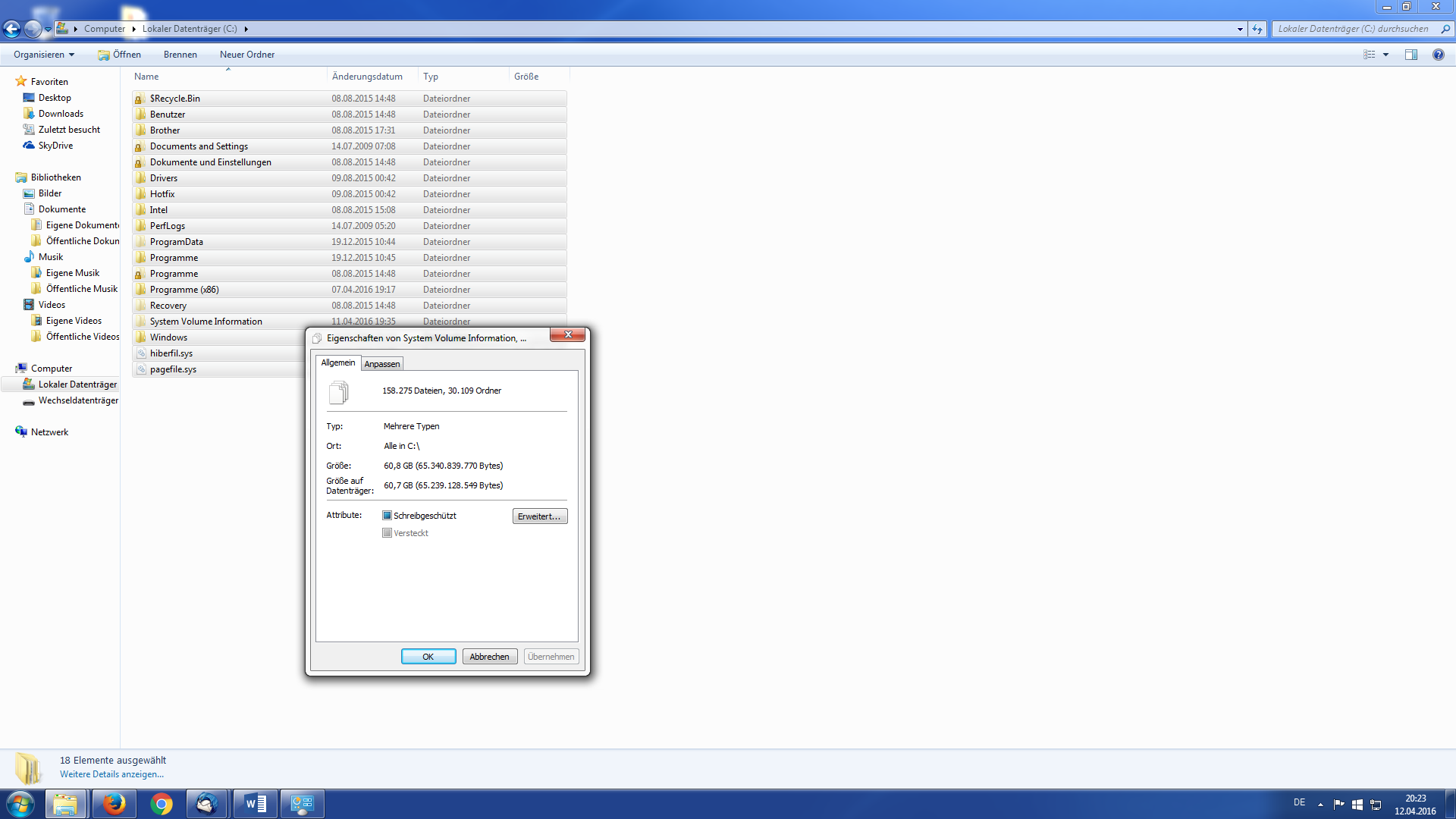

ganz einfach: Du hast auf bestimmte Ordner keine Rechte, dann kann er die Größe nicht ausrechnen. Die 5 MB stimmen schon
Dein Eigenschaftenbild zeigt die von SystemVolume...
Allerdings gibt es an der Datenträgerverwaltung nichts zu diskutieren. Dein Datenträger ist voll.

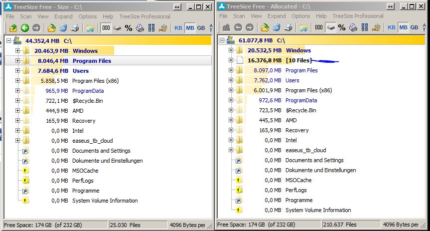

Windirstat oder Treesize nutzen. Auf die Angaben des Explorers kannst du nie vertrauen.

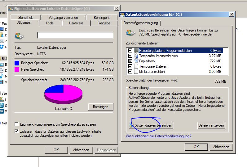

datenträgerbereinigung mal durchlaufen lassen

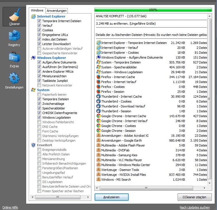

Nach dem Hinweis von azereus noch einmal CCleaner laufen lassen, um auch temporären Müll zu entfernen, der von Windows nicht entfernt wird.
NEIN, bitte keine Cleaner-tools laufen lassen. Die richten mehr Mist an, als sie beheben. wenn zu wenig Speicher da ist, dann ist das nunmal so. Sich dabei noch die Registry zu zerschießen ist keine brauchbare Lösung.
TreeSize Free nutzen um zu schauen wo der Speicher hingeht.

Weißt Du wirklich, was da so alles an temp. Müll rumliegt? Ich denke nicht, dass Dir die entsprechenden Ordner alle bekannt sind. Und daher ist CCleaner für die meisten ein einfach zu bedienendes und sehr nützliches Werkzeug, zumal es schneller geht als die gleichen Dateien manuell rauszupflücken.
Mal ein Beispiel:
Da ist der Papierkorb sogar ausgeklammert.
Und das ist kein ungepflegtes System, das seit Jahren Müll sammelt... ;)
So bleibt für den TE nach der Bereinigung zumindest Luft, um auch mal was zu löschen/deinstallieren, was bei 5MB ja kaum noch möglich sein dürfte.
