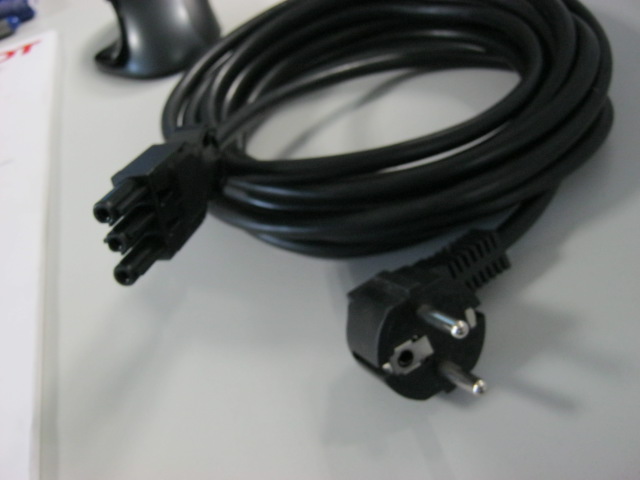

Hallo CB Forum
Ich bin heute auf der Arbeit auf ein mir unbekanntes Kabel gestoßen.
Mein Problem ist ich soll 3 von den Dingern bestellen aber hab keine Ahnung wie diese Steckvorrichtung heißt.
Zur Info: es führt zu einer Mehrfachsteckdose die im Schreibtisch verbaut ist. Ich nehme stark an, dass es sich nicht um einen ISO Stecker handelt sonst würde ich bestimmt etwas dazu finden
im Anhang findet ihr ein Bild von besagtem Kabel.
Im vorraus schonmal vielen Dank

Ich würde mal beim Hersteller der Möbelserie anrufen. Die wissen recht genau welche Steckerserie sie verbauen...

oconda.net/932/10205562/Rittal_Schaltschrankleuchte_SZ_4138_190,_SZ_4138_190,_4138190.html
Absolutes Standardkabel zur Verkabelung von Schaltschrankleuchten. Hier mal bei Rittal schauen.
Das ist kein nach IEC 60320 normierter Stecker, auch wenn es in Richtung Kleeblatt-Stecker zu gehen scheint.
Gibt es irgendwo (am Kabel, am Stecker) eine Beschriftung?
Auf dem Ding steht nur dass es für max. 250 Volt Wechselstrom geeignet ist mit der Beschriftung der Pole Nullleiter, Erdung,L1 und folgende Beschriftung GST1813K1B
Das Kabel hab ich in meinem König + Neurath-Tisch auch drinne..
Ich würde wirklich bei den Herstellern anrufen ;-)
