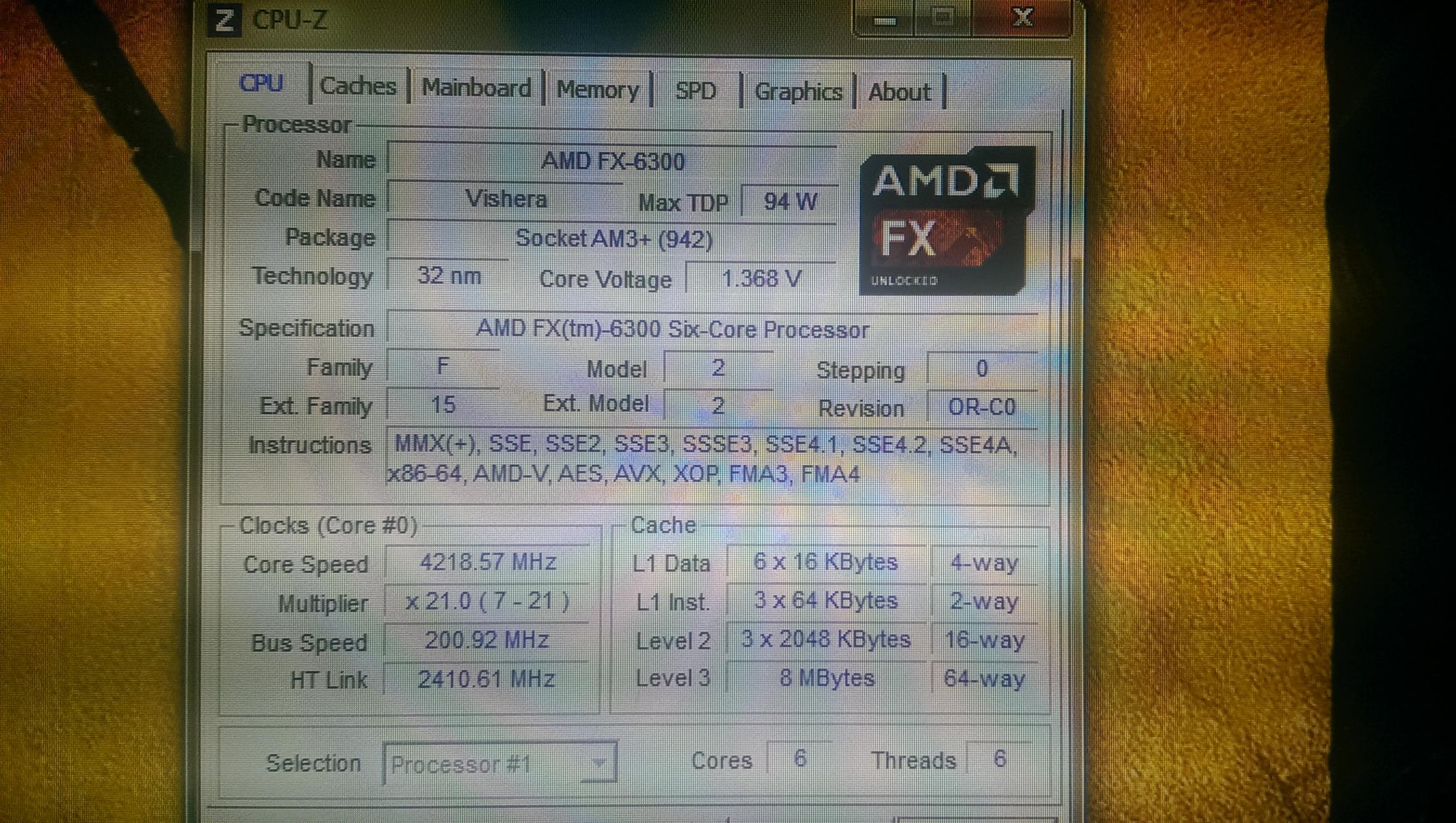

Da ich hab ihn grad auf 4,2GHZ overclock ohne im bios was an der spannung zu verstellen und nach dem doppelten anlaufen gehts

Mit der VCore sollte noch ein wenig mehr drin sein wenn du Glück hast.
So läuft meiner seit Monaten , bzw. fast nen Jahr. Inklusive Filme Umwandeln, Zocken usw.
Auch gerade wieder ein Video am Umwandeln ;)
