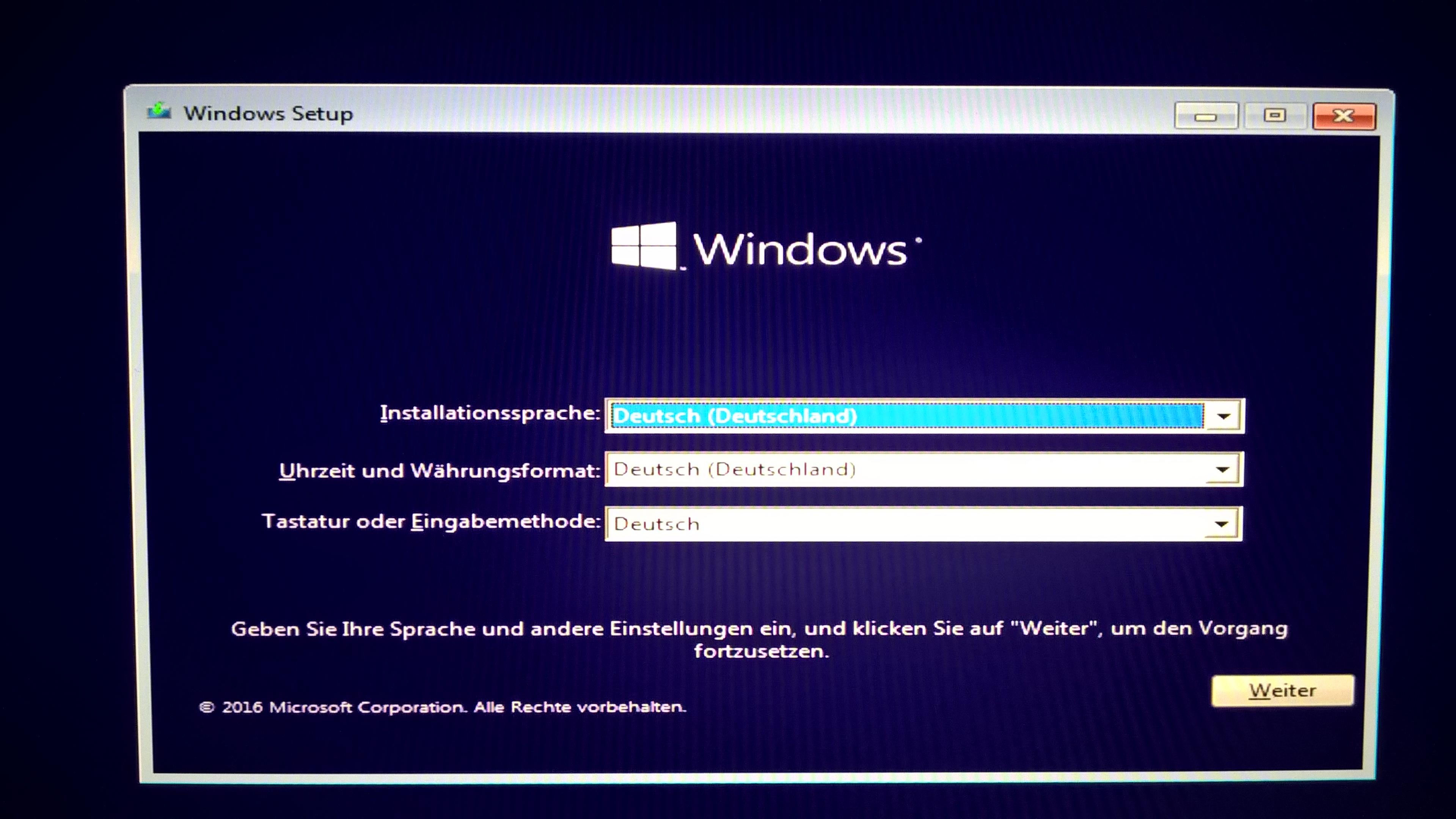

ich habe wirklich keine ausergewöhnliche Hardware verbaut. Wenn ich auf abbrechen klicke, wars das mit dem Installationsversuch.

nein, es geht def. nicht. Egal was ich im Bios veranstalte. SSD wird gefunden, aber Windows will def. immer den Zirkus veranstalten welchen ich hier in 4 Bildern gezeigt habe. Bitte bedenke, das ich immer um hier zu schreiben, eine SSD mit Windows 10 drauf immer wieder anstecke und erfolgreich davon booten kann.
Mein Problem bezieht sich also NUR auf eine neu Installation!
Ich habe 5 SSD zur Auswahl, es geht auf keiner. So nun ist scho wieder halb 1, ich gehe pennen. Wenn noch jemand eine Idee hat, bitte her damit :) Danke :)

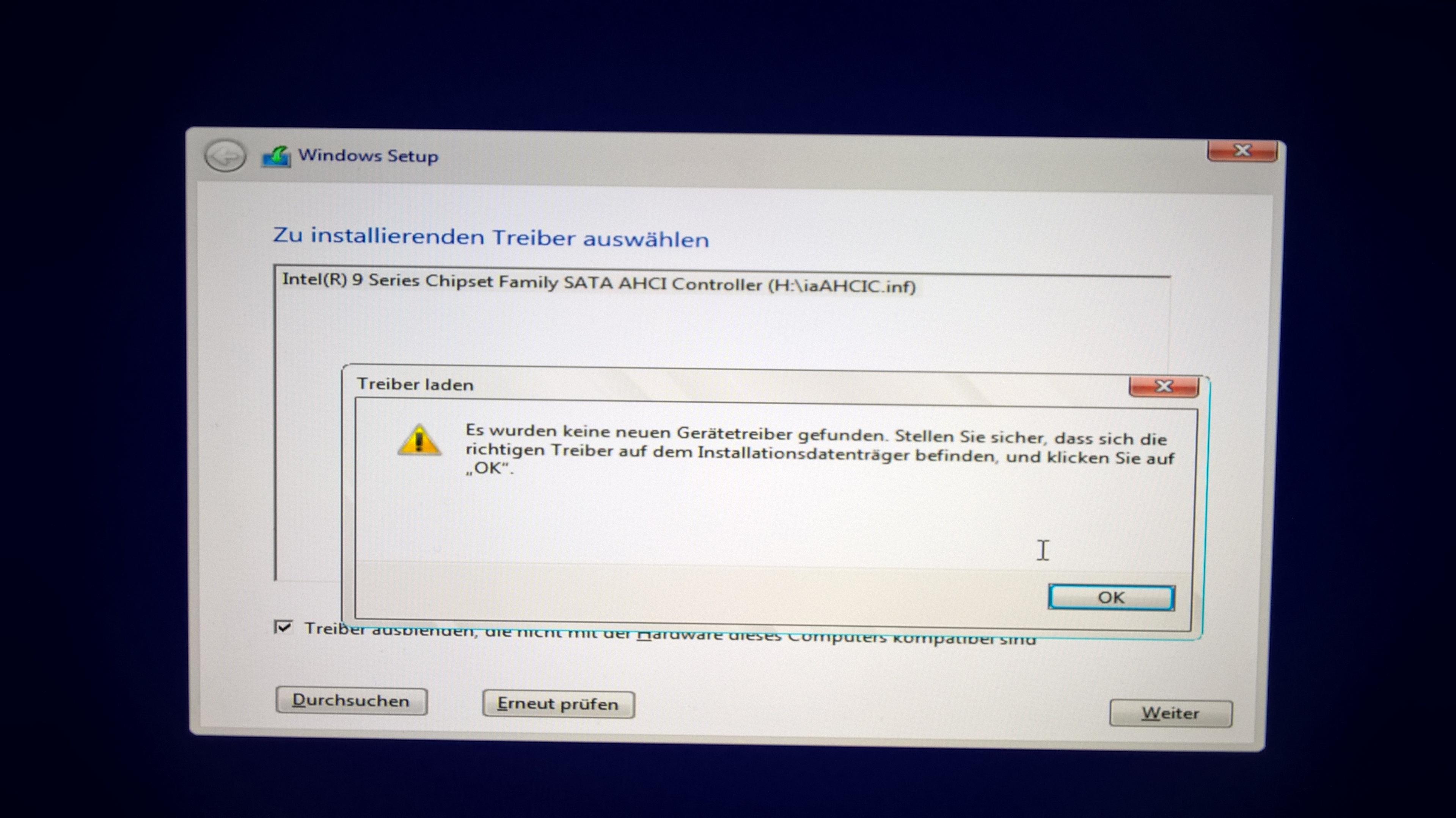

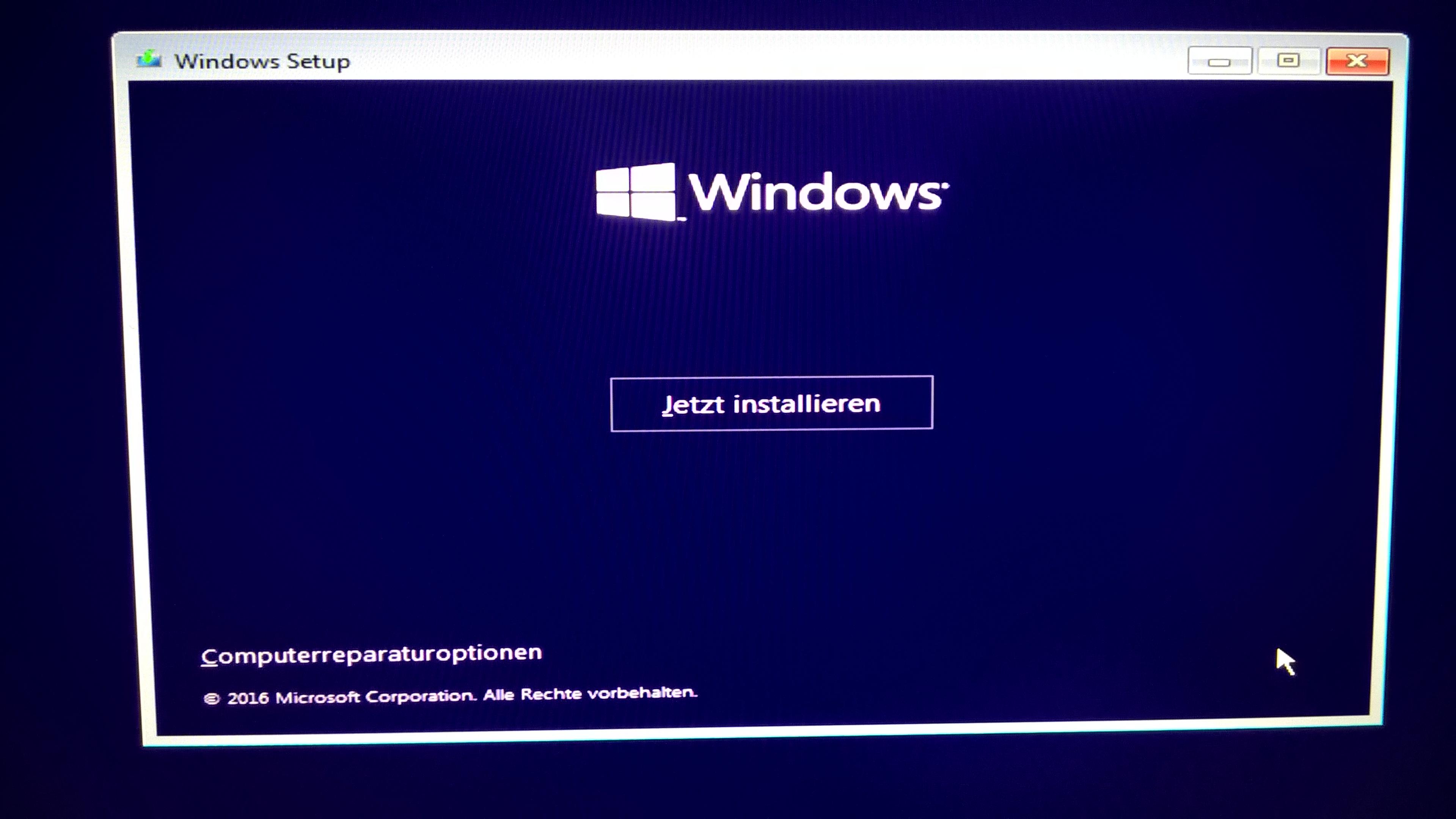

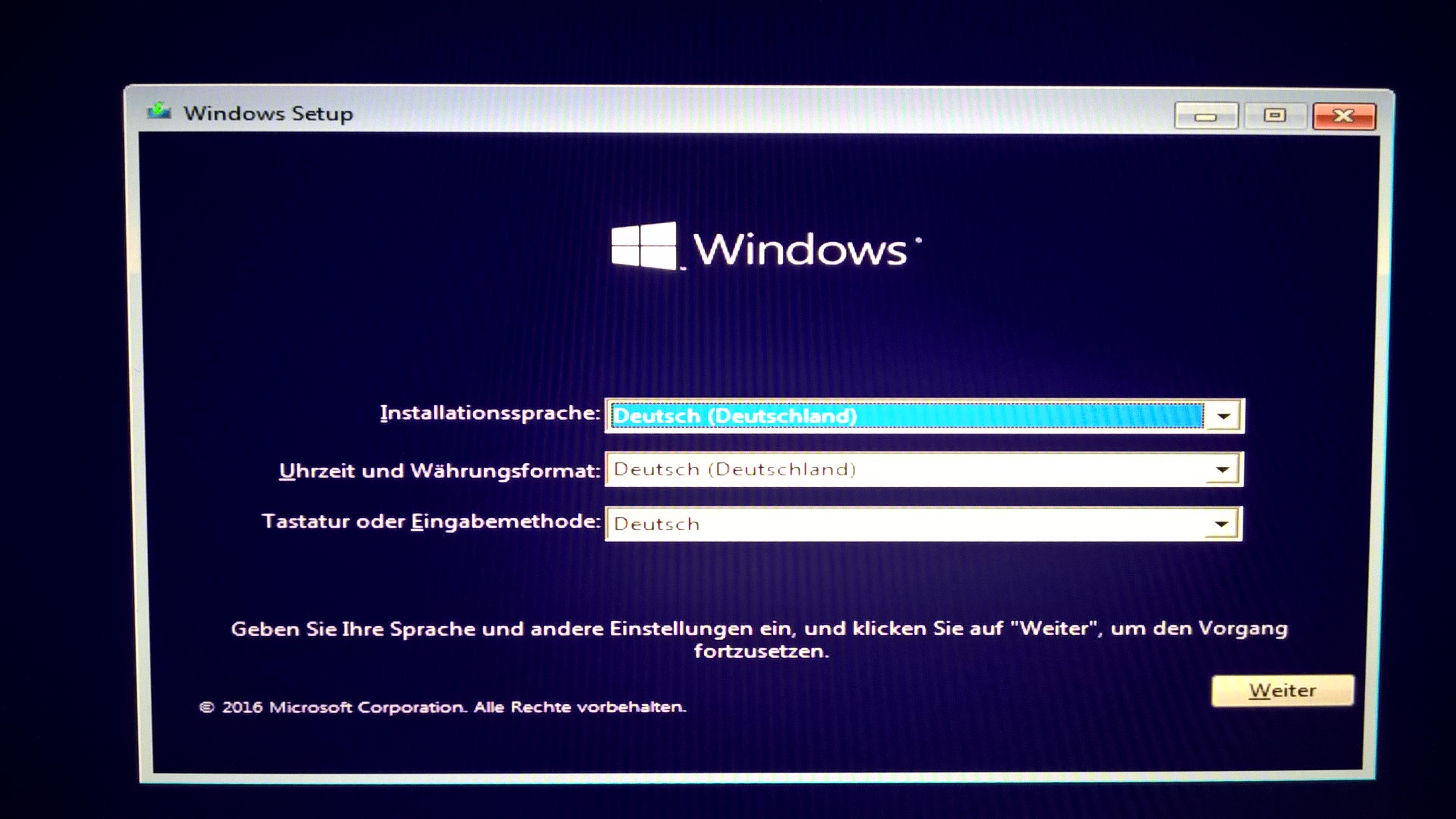

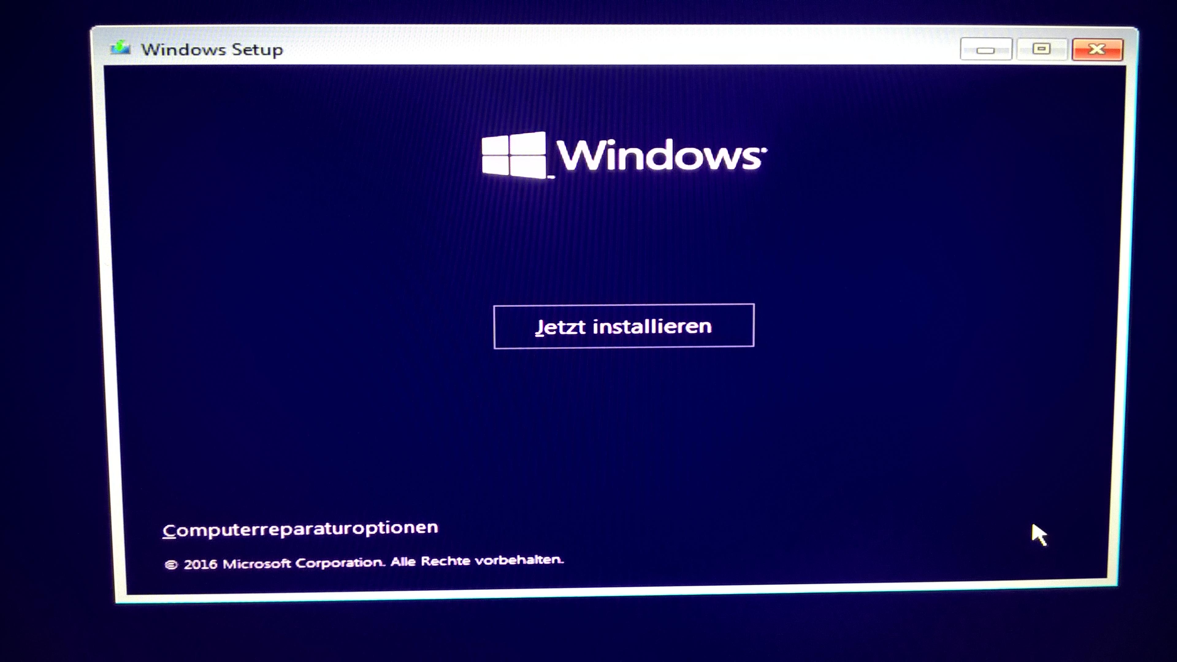

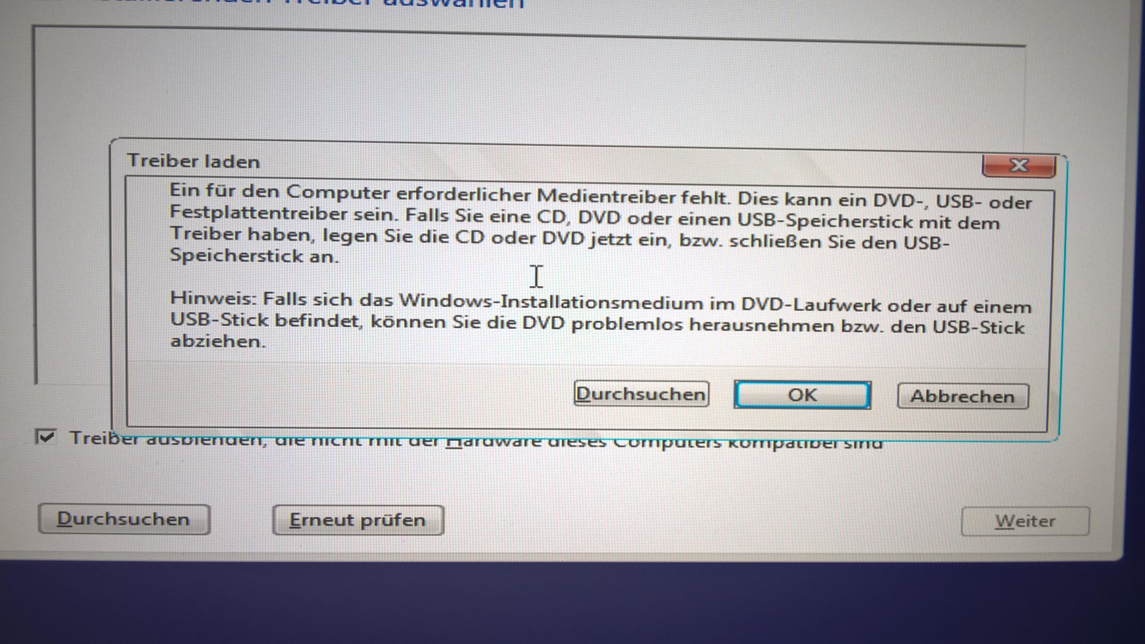

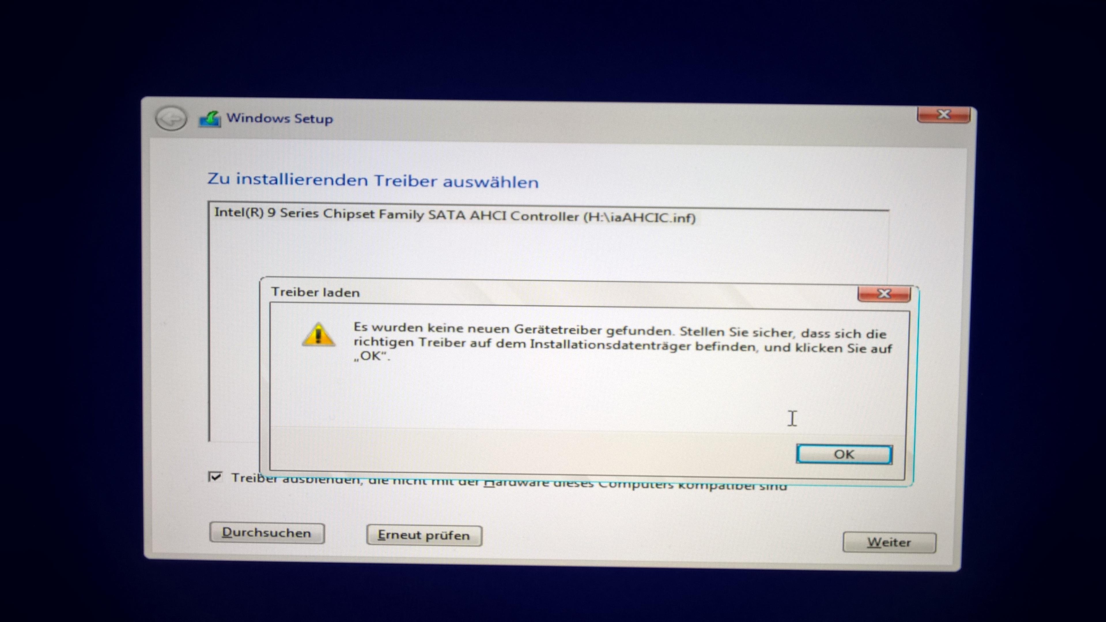

Treiber = brau8che ich eigentlich keinen, denn die gewünschte SSD ist ja zu sehen, nur wird nicht angeboten das ich installieren darf, sondern es kommen immer die Meldungen. Anbei erneut die Pics:

Ich würde auch sagen das das Problem nicht der AHCI Treiber ist (SSD wird ja erkannt) sondern der USB Treiber.
Das Board hat ja keinen separaten USB 2.0 Chip sondern der integrierte USB Controller beherrscht einfach beide Modi, aber alles geht über den gleichen Controller.
Die Setup Routine spricht wahrscheinlich anfangs den Controller im Legacy Modus an, lädt dann die grundlegenden Treiber und spricht dann den Stick über den vorher geladenen USB Treiber an, der aber nicht 100%ig kompatibel ist und kann so die weiteren Setup Daten nicht laden.
Hat der Rechner ein DVD Laufwerk verbaut, dann könntest du mal das Setup über eine DVD probieren. Eine Alternative wäre noch die Installation über eine separate USB 2.0 Karte falls du solch eine noch rumliegen hast.
Eventuell gibt es auch noch eine Einstellung im Bios (UEFI) die das Problem beseitigt, aber nicht im Bereich AHCI sondern beim USB Controller.
