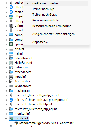

Neustarten, im Geräte Manager mal nach Geänderter Hardware suchen, evtl mal die Ansicht umschalten und schauen, ob er da noch sichtbar ist:
Oder wengistens Ausgebledete Geräte mal anzeigen lassen:

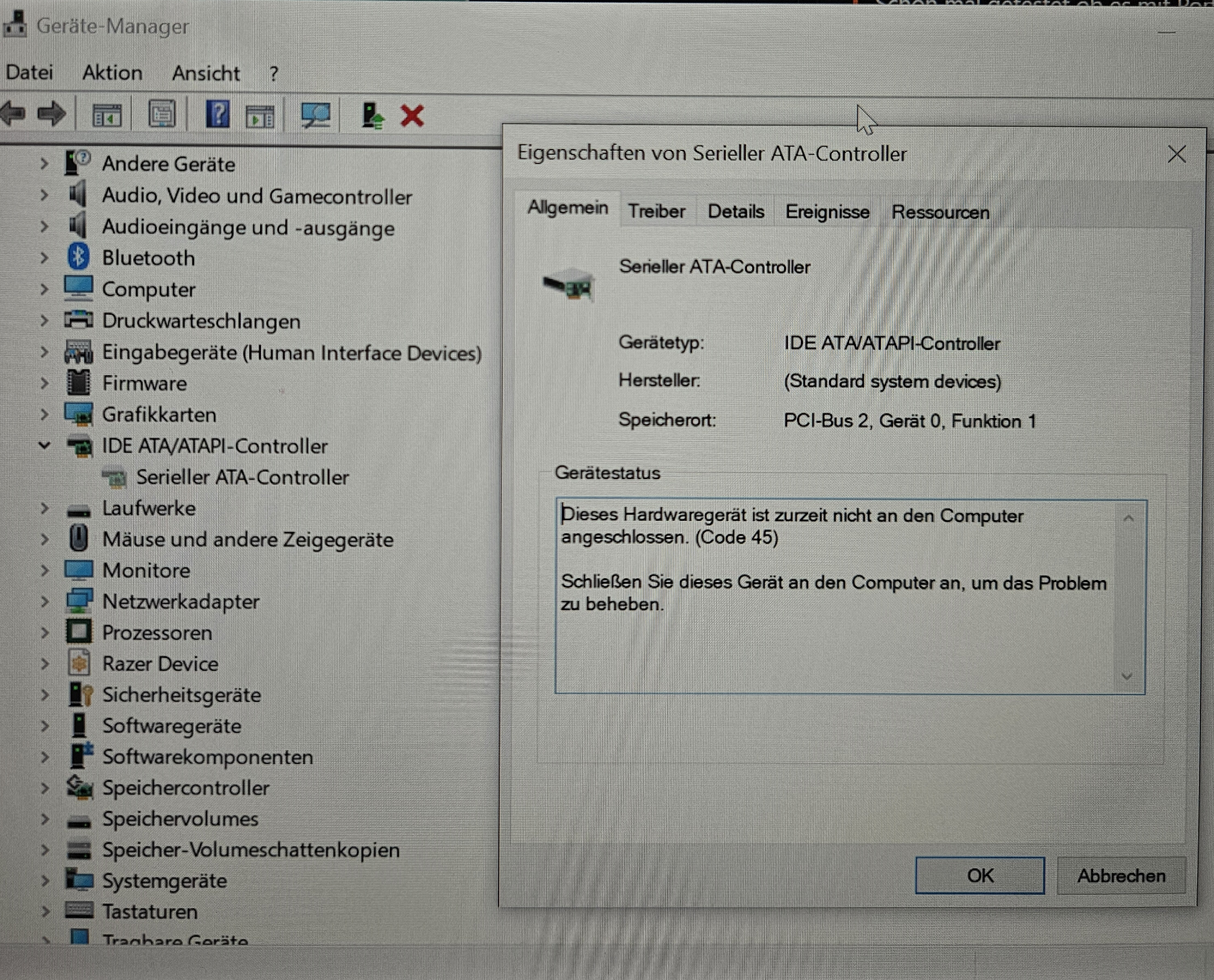

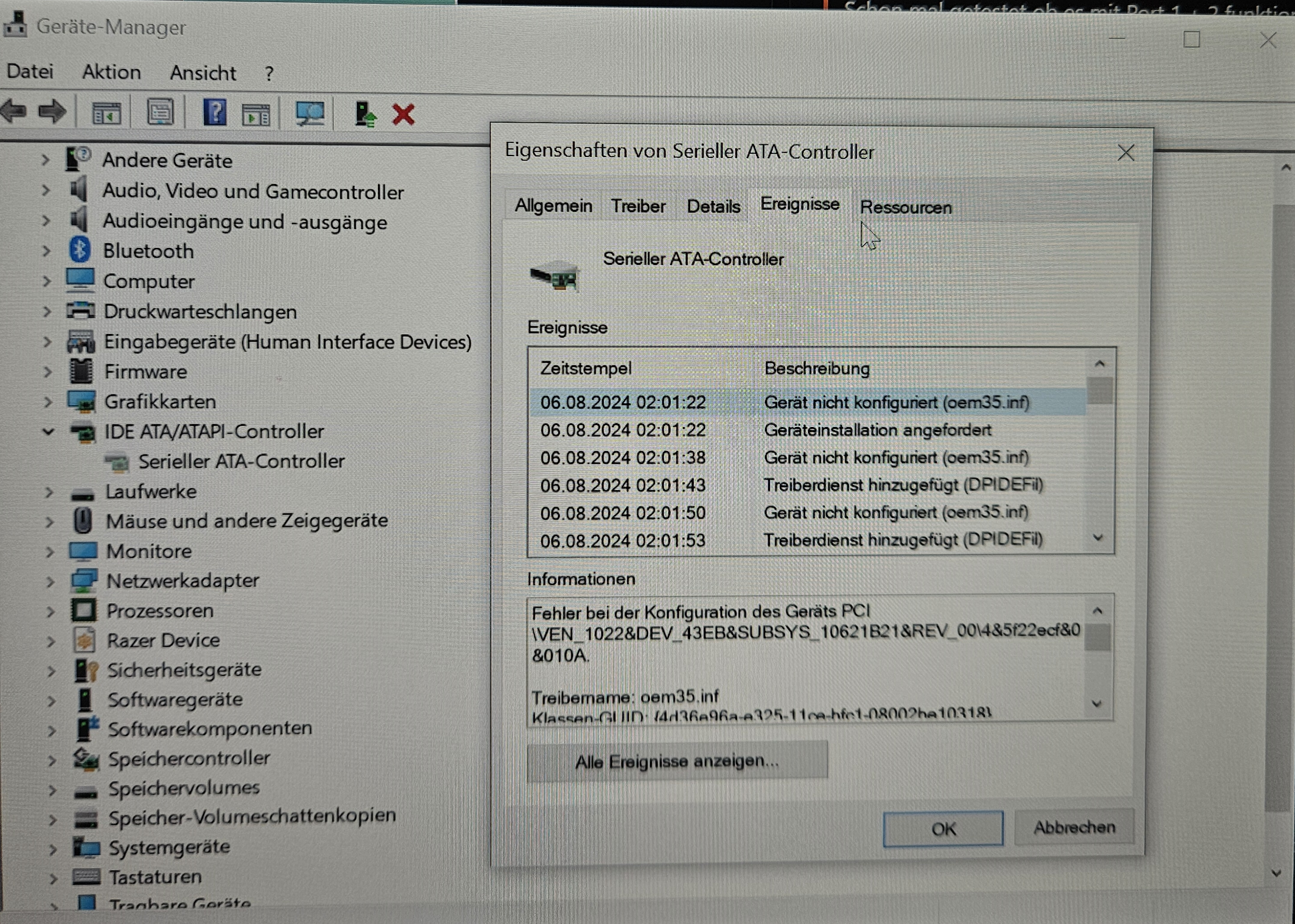

Edit nachtrag da Bild eingefügt wurde:

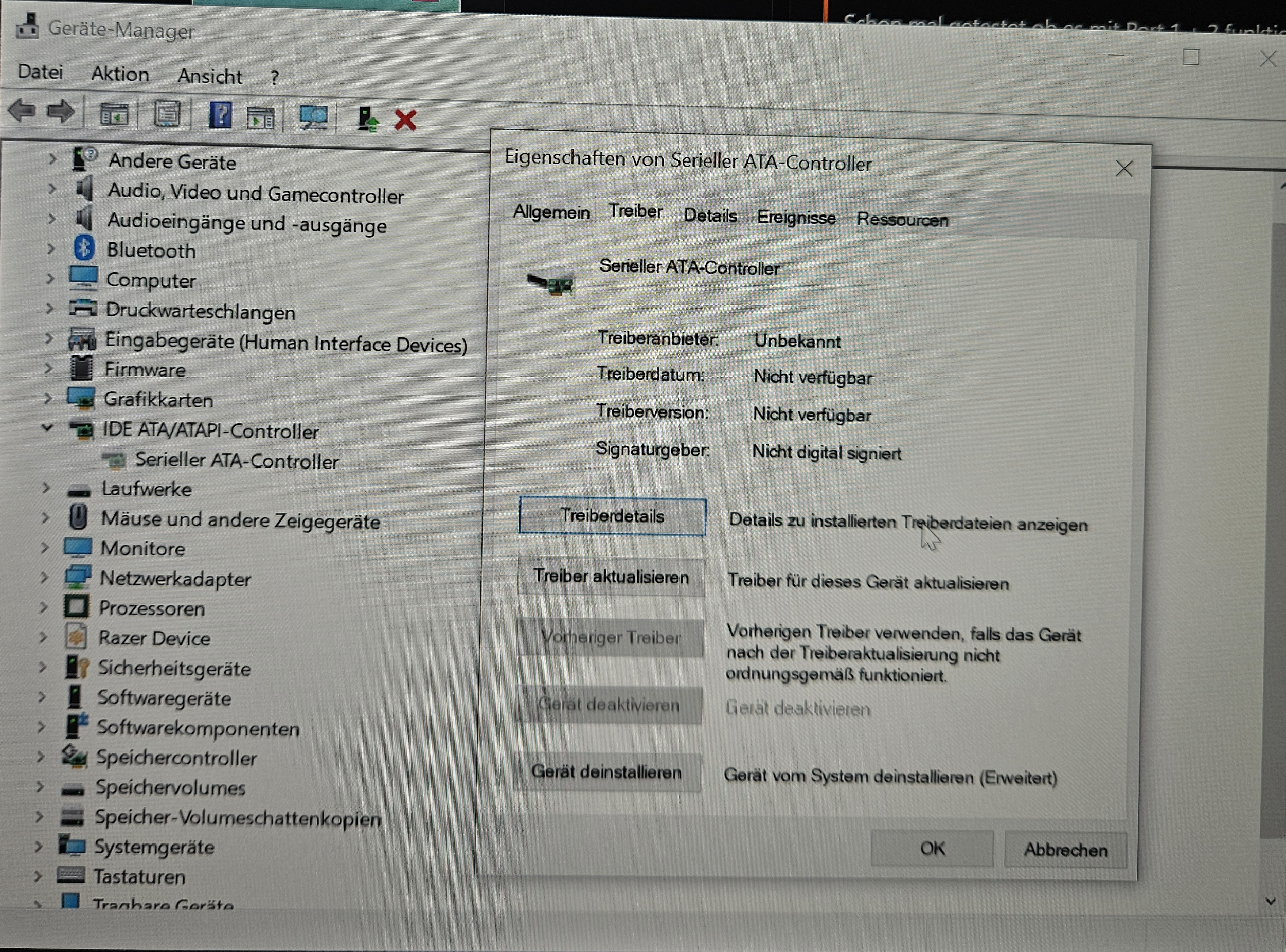

Unter Grafikkarten fehlt der Eintrag "IDE ATA-ATAPI-Controller"
Schon mal getestet ob es mit Port 1 + 2 funktioniert?
für Port 5 + 6 wird oft ein zusätzlicher Treiber benötigt

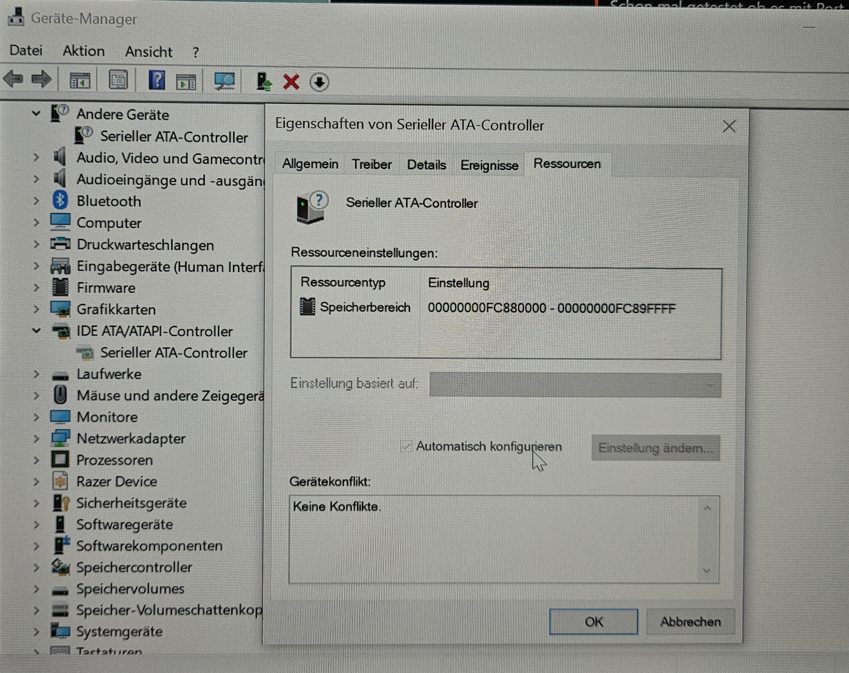

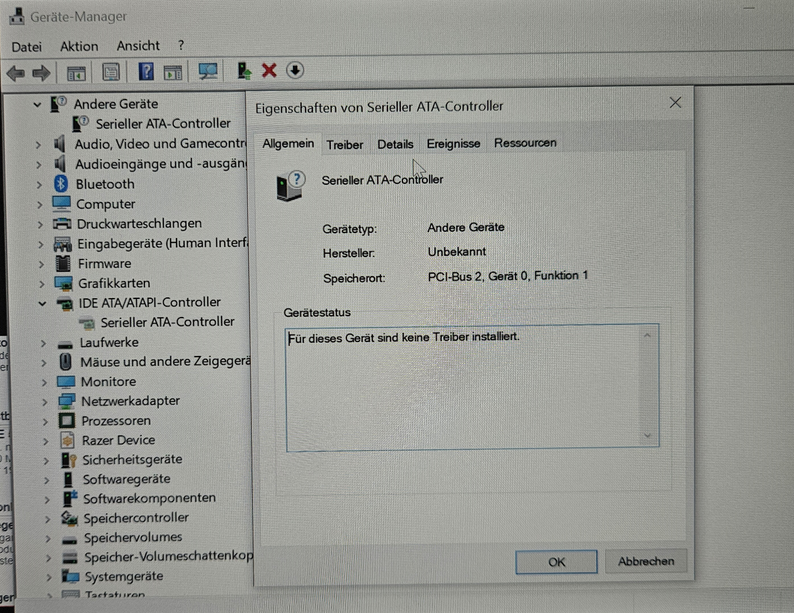

coolyhat schrieb:
was steht im Gerätemanager unter "Andere Geräte"?

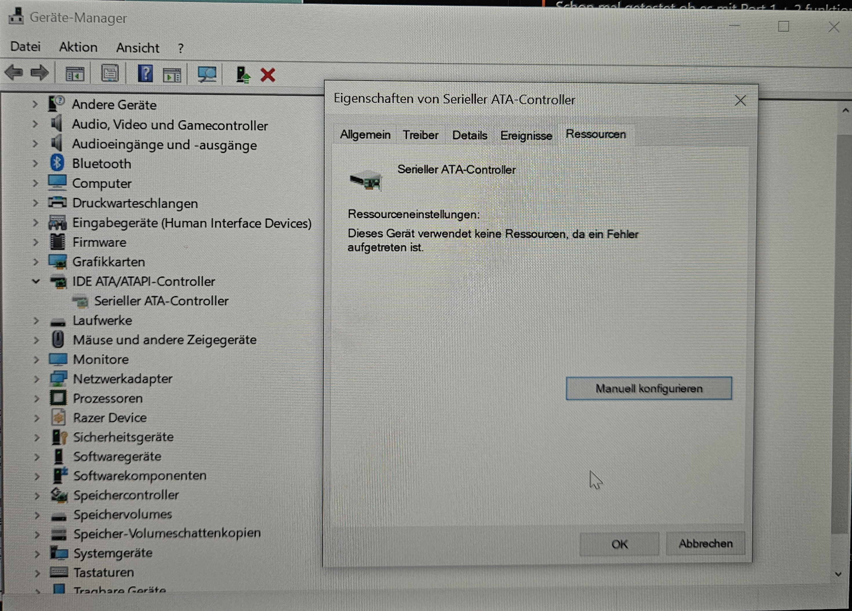

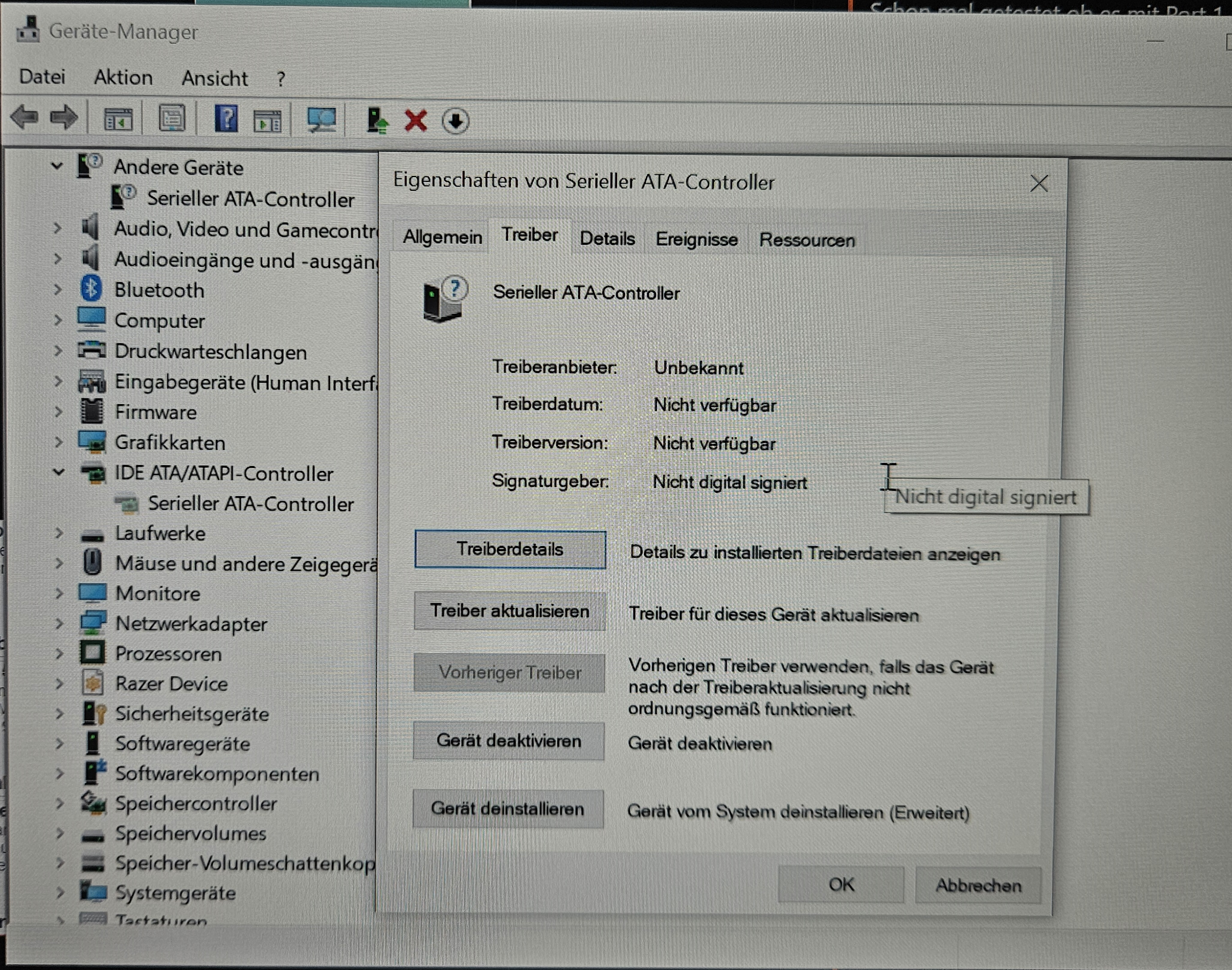

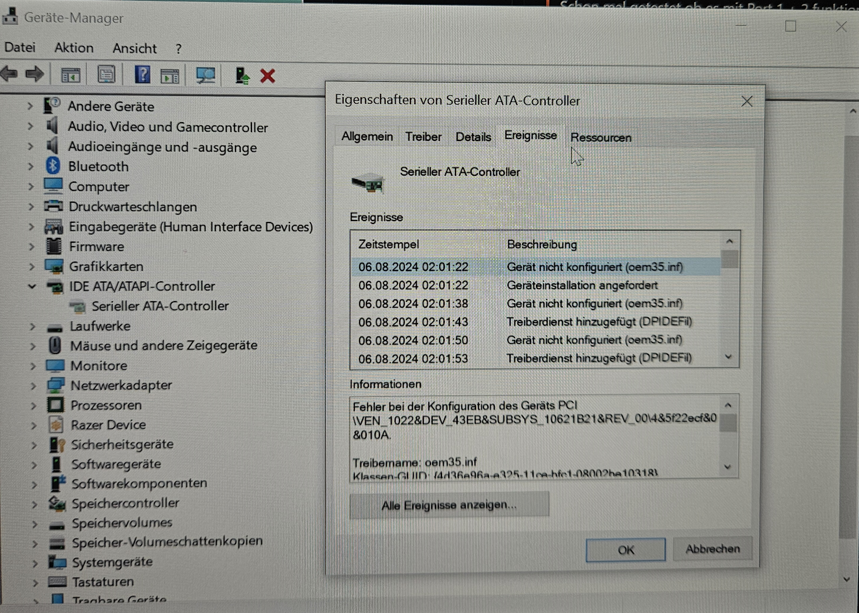

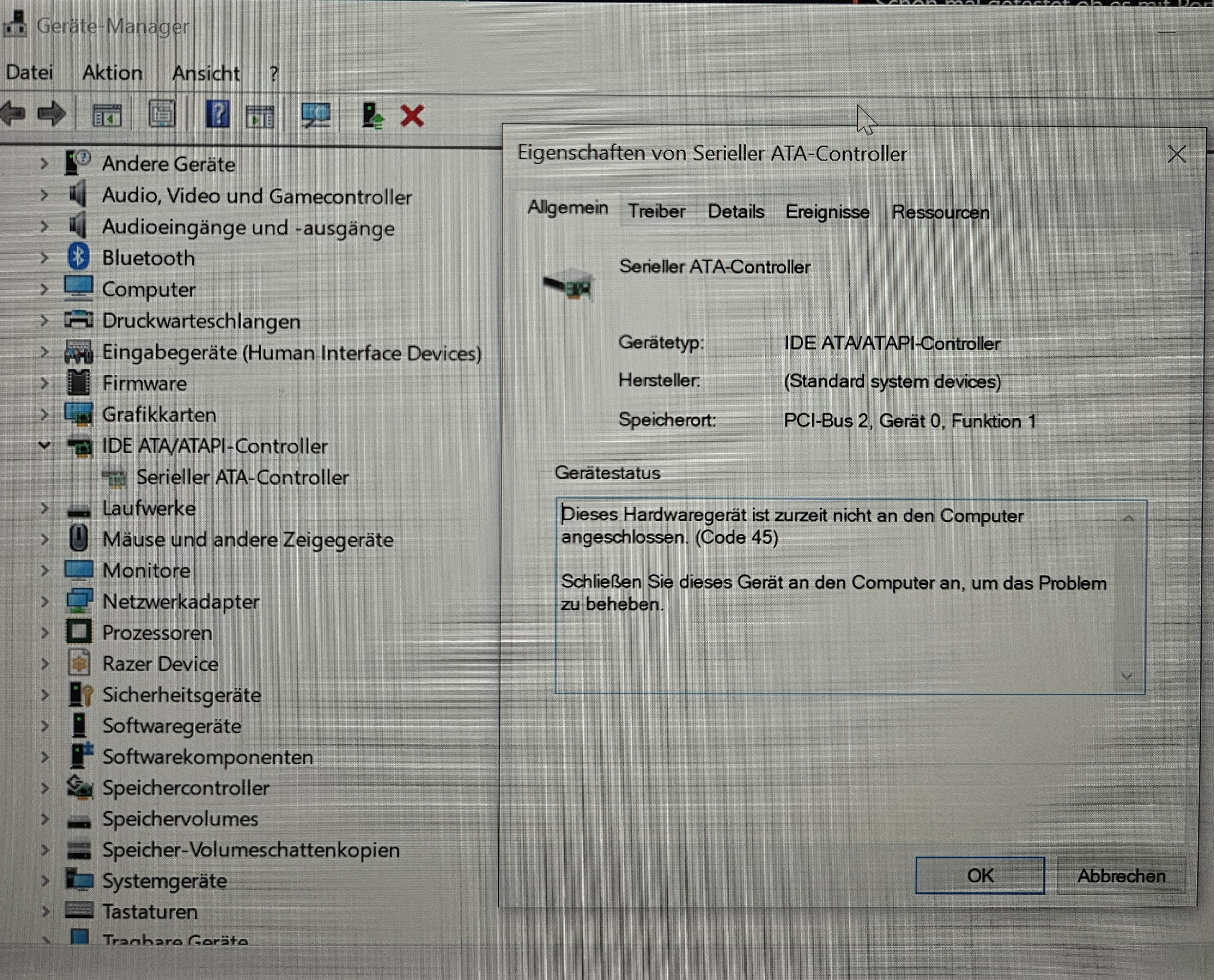

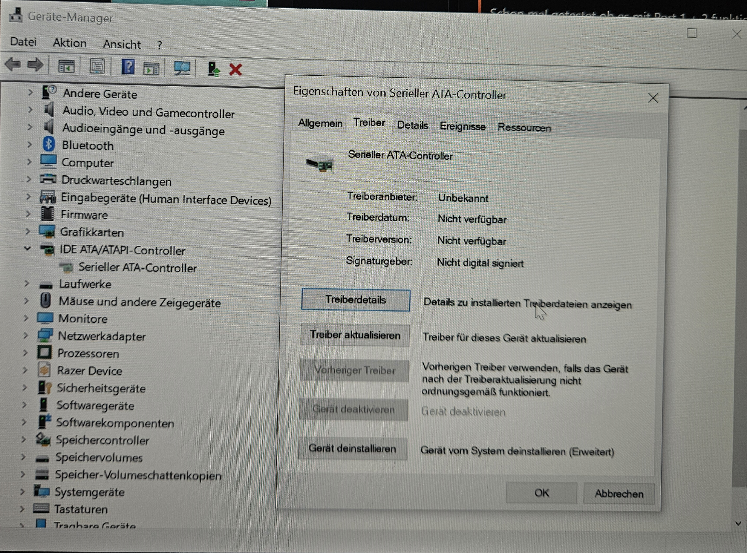

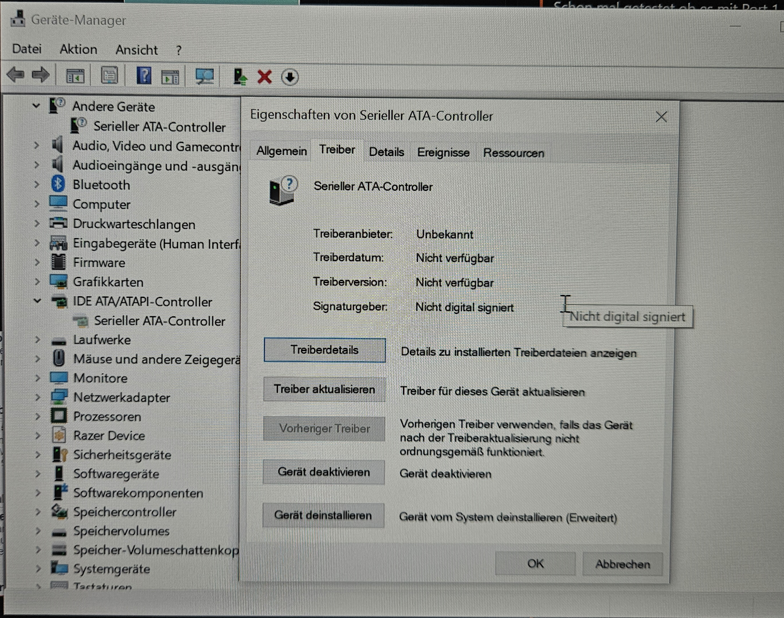

Ich glaube, ihr habt Recht, dass es mit dem ATA Controller zusammenhängen könnte.
Die Eigenschaften sehen wie folgt aus:
Starte doch mal das Windows-Setup vom USB-Stick und schau, ob die Laufwerke dann auftauchen
Wenn nein: Versuch das mal mit einem Live-Linux von USB-Stick.
