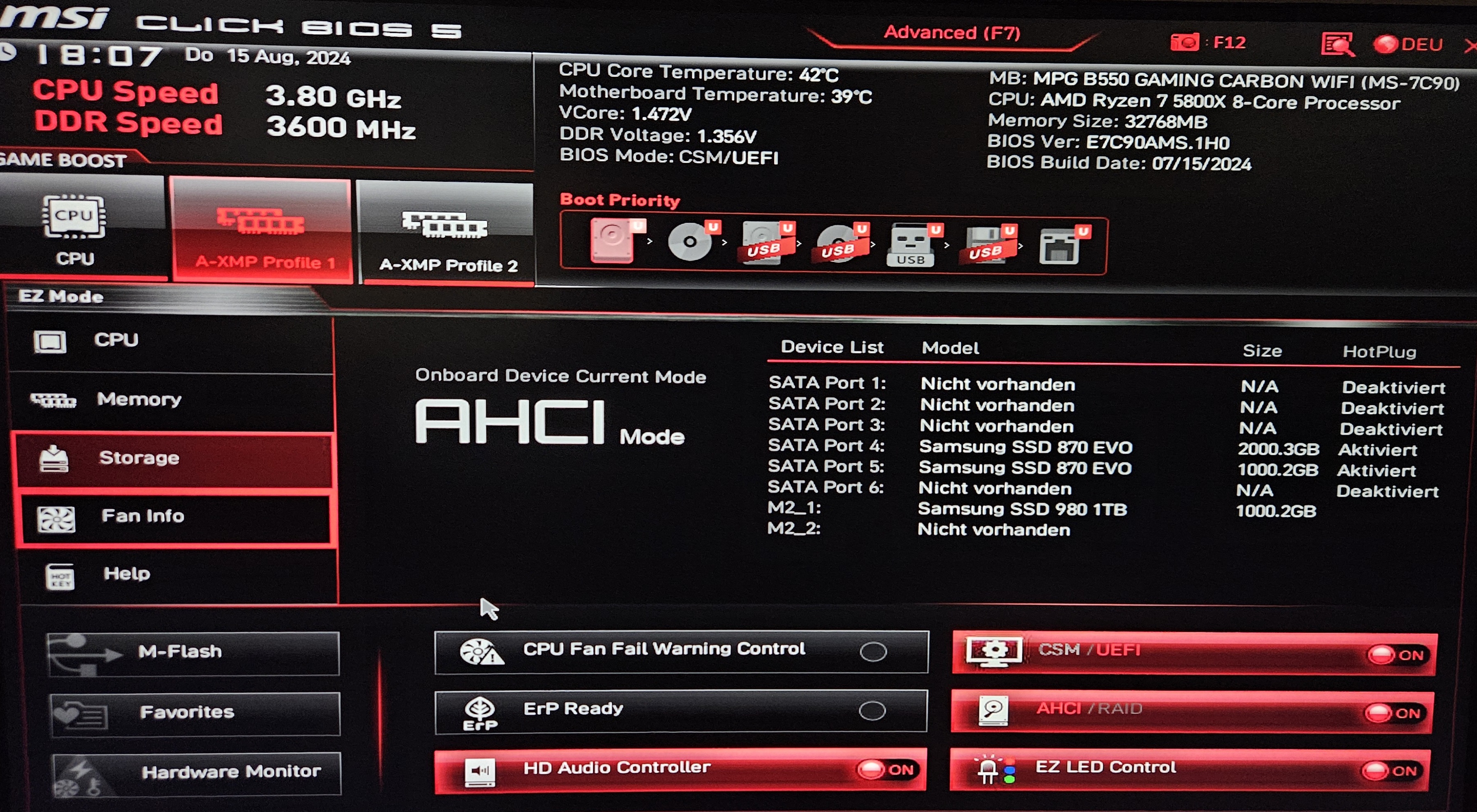

Nicht erkannt ist vielleicht nicht ganz richtig ausgedrückt, da sie im BIOS schon zu finden sind, aber eben nicht in der Datenträgerverwaltung.

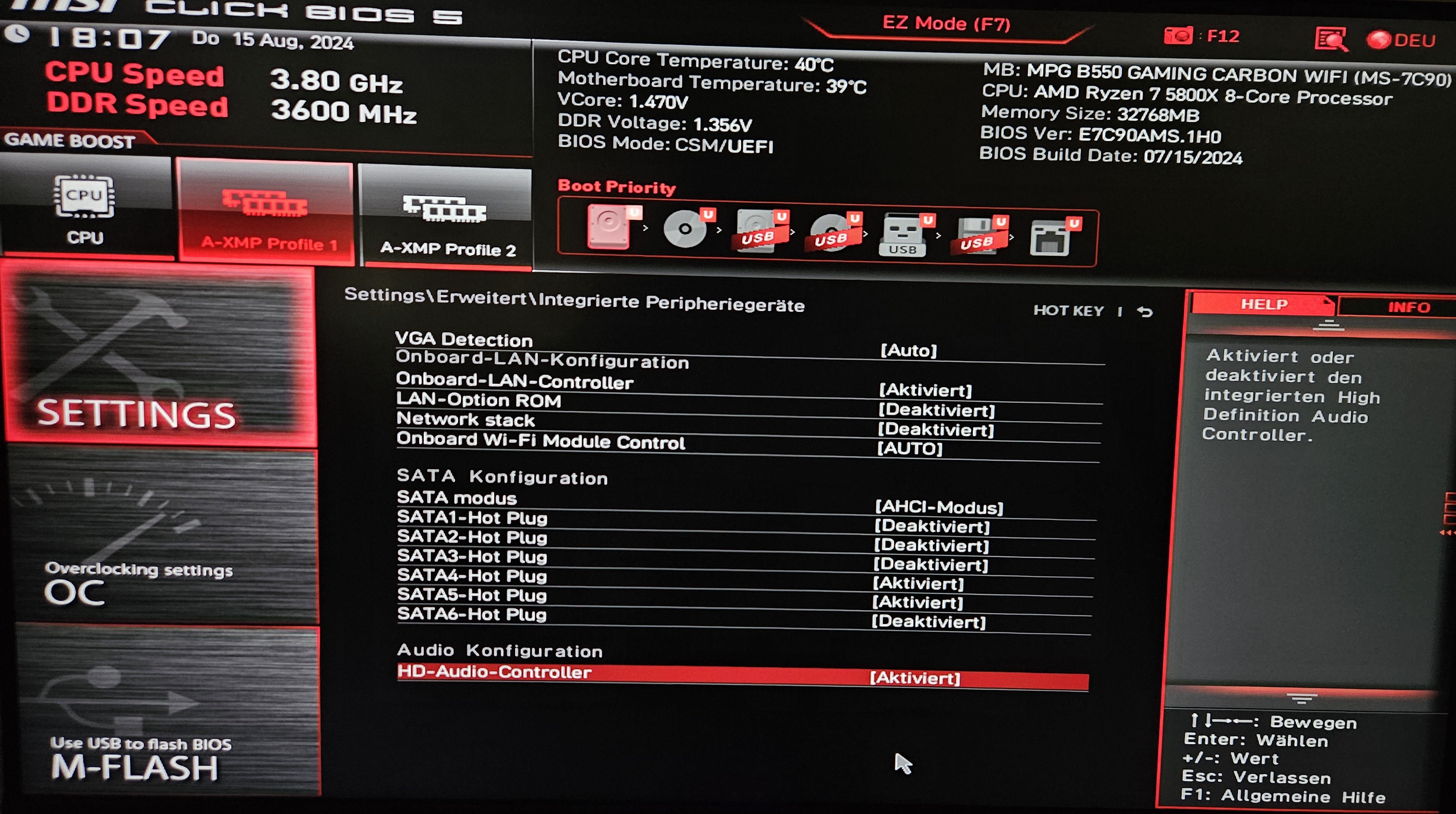

Ich hab natürlich erstmal selber recherchiert und gesehen, dass die beiden SATA Hot Plugs deaktiviert waren. Leider hat es das Problem aber nicht gelöst, sodass nach der Aktivierung immer noch nichts angezeigt wurde.

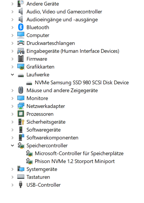

Im Geräte-Manager unter Laufwerke ist ebenfalls nur die NVMe vorhanden.
Und wozu Hot Plug?

Ja, aber ein Bild aus dem Geräte-Manager haben wir noch nicht gesehen...
Wenn ihr mir sagen könntet, was ihr genau aus dem Geräte Manger benötigt, würde ich es nachreichen
Der fehlt
Kannst du mal Andere Geräte aufklappen?
Ist irgendwas aufgeklappt, wenn du den Geräte Manager aufmachst?
Geräte mit gelbem Ausrufezeichen wären interesssant, so wie hier:

Des weiteren ist "Hot-Plug" aktivieren nicht optimal da dann das Windows-Caching abgeschaltet wird.

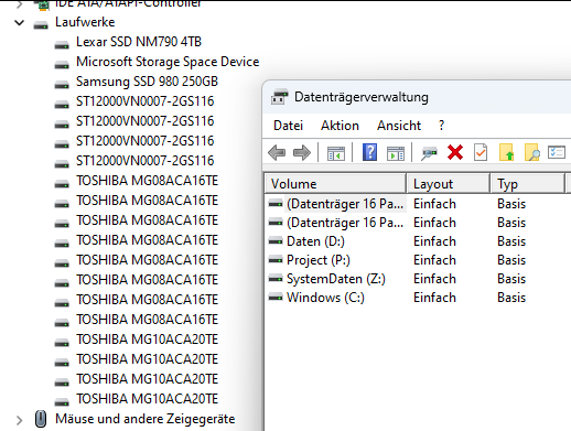

Unter Grafikkarten fehlt der Eintrag "IDE ATA-ATAPI-Controller"
Schon mal getestet ob es mit Port 1 + 2 funktioniert?
für Port 5 + 6 wird oft ein zusätzlicher Treiber benötigt

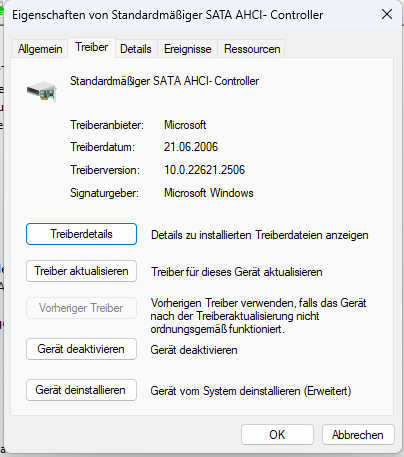

wern001 schrieb:
Die Standard SATA-Treiber erkennt Windows auch ohne Chipsettreiber.
So sieht es aus. Hier unter Windows 11 auf einem X470-Board:
Yap. Außer man kann nicht schlafen, ohne dass die Laufwerke wie andere Removable-Devices (USB-Sticks usw) auch außerhalb von "Dieser PC" im Explorer angezeigt werden ;-)
