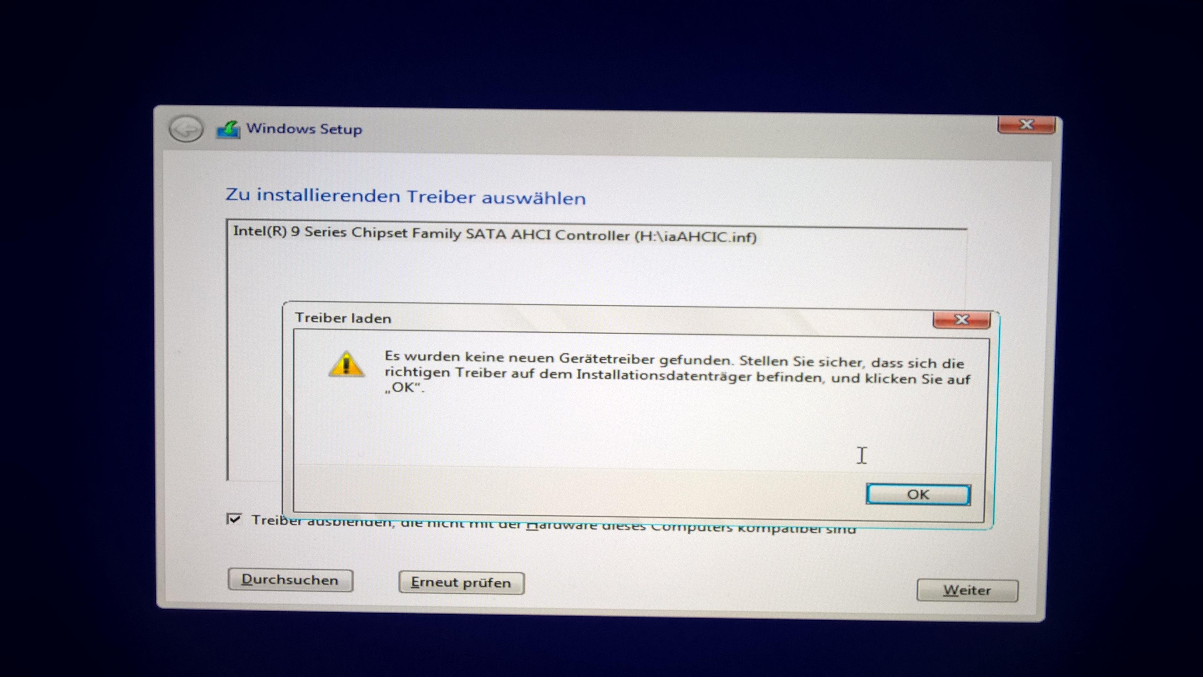

Derzeit versuche ich auf meinem System ( siehe Sig. ) Windows 10, oder 8, oder 7, neu zu installieren.
Egal welches OS ich teste, Windows fragt vor der Installation nach Treibern, SATA / AHCI . Diese gebe ich Windows natürlich artig, immer dem OS und der Version 32/64bit entsprechend.
Dennoch kommt immer eine Fehlermeldung welche ich klassisch mit dem Handy geknipst habe.
Hat dazu jemand eine Idee?
Habe auch schon den aktuellsten INTEL Treiber genutzt, also nicht den von Gigabyte. Dennoch, kein Unterschied.

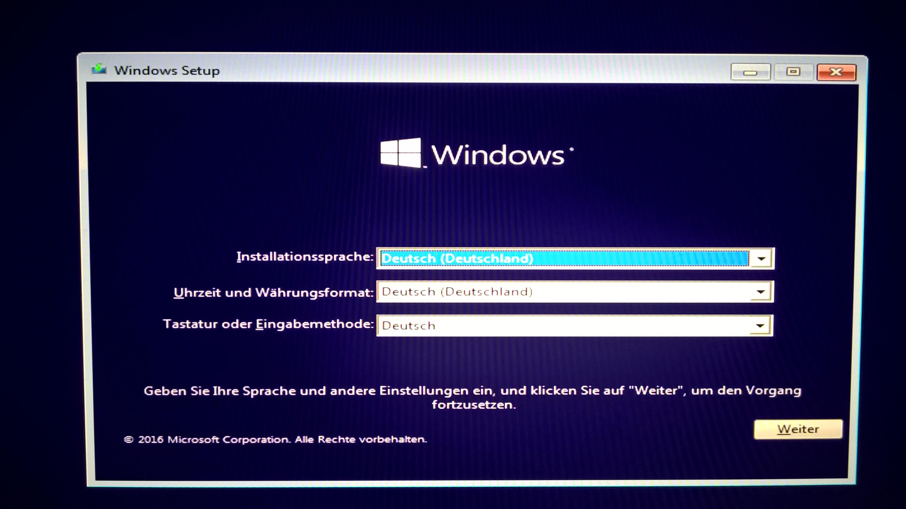

WP_20151112_23_40_57_Pro_LI.jpgWP_20151112_23_41_04_Pro_LI.jpgWP_20151112_23_41_24_Pro_LI.jpgHi,
also alles abgeklemmt und ausgebaut ( die m.2 ausgebaut ) und bei den normalen SSD den Strom abgezogen. Also nur noch 1 SSD im System.

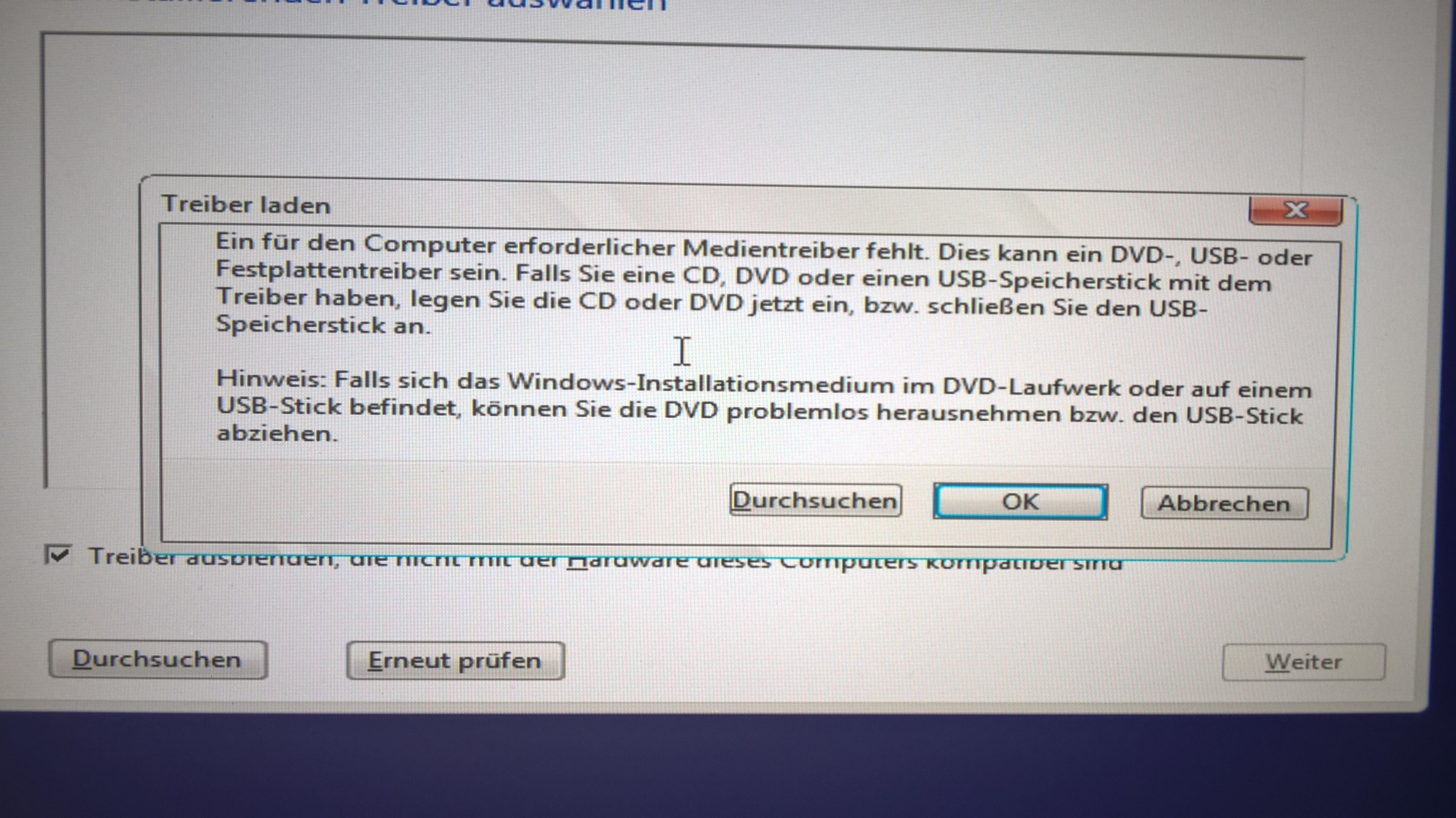

Effekt ist identisch. Was ich merkwürdig finde ist, wenn er nach nem Treiber fragt, geht man auf " Durchsuchen " und dann sehe ich diese SSD ja sogar. Also die beiden USB Sticks ( Windows und den Stick mit dem Intel / Gigabyte AHCI SATA Driver ) und das Laufwerk wo Windows eigentlich drauf soll.
Ich blicks grad nicht :/
Edit:

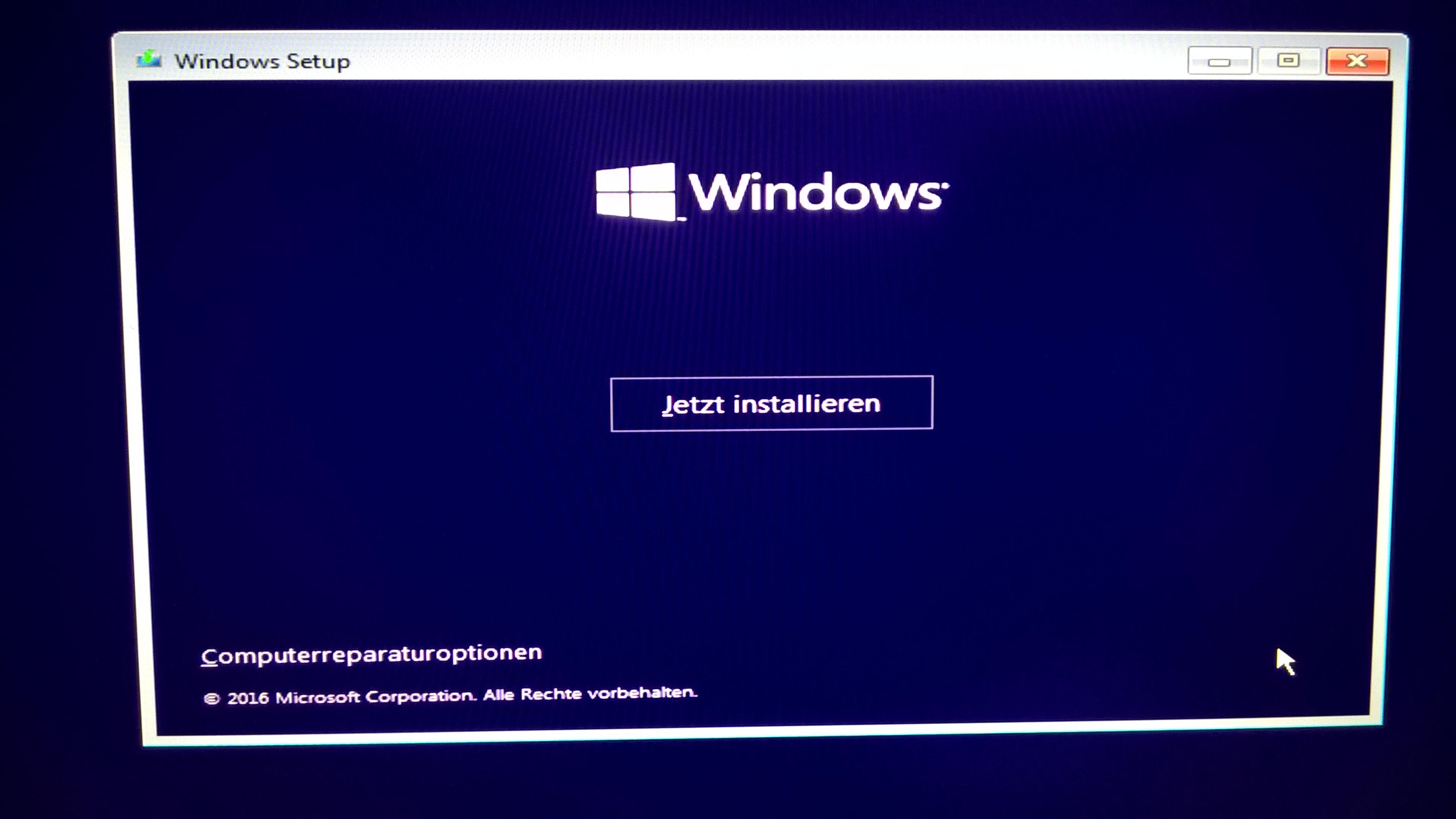

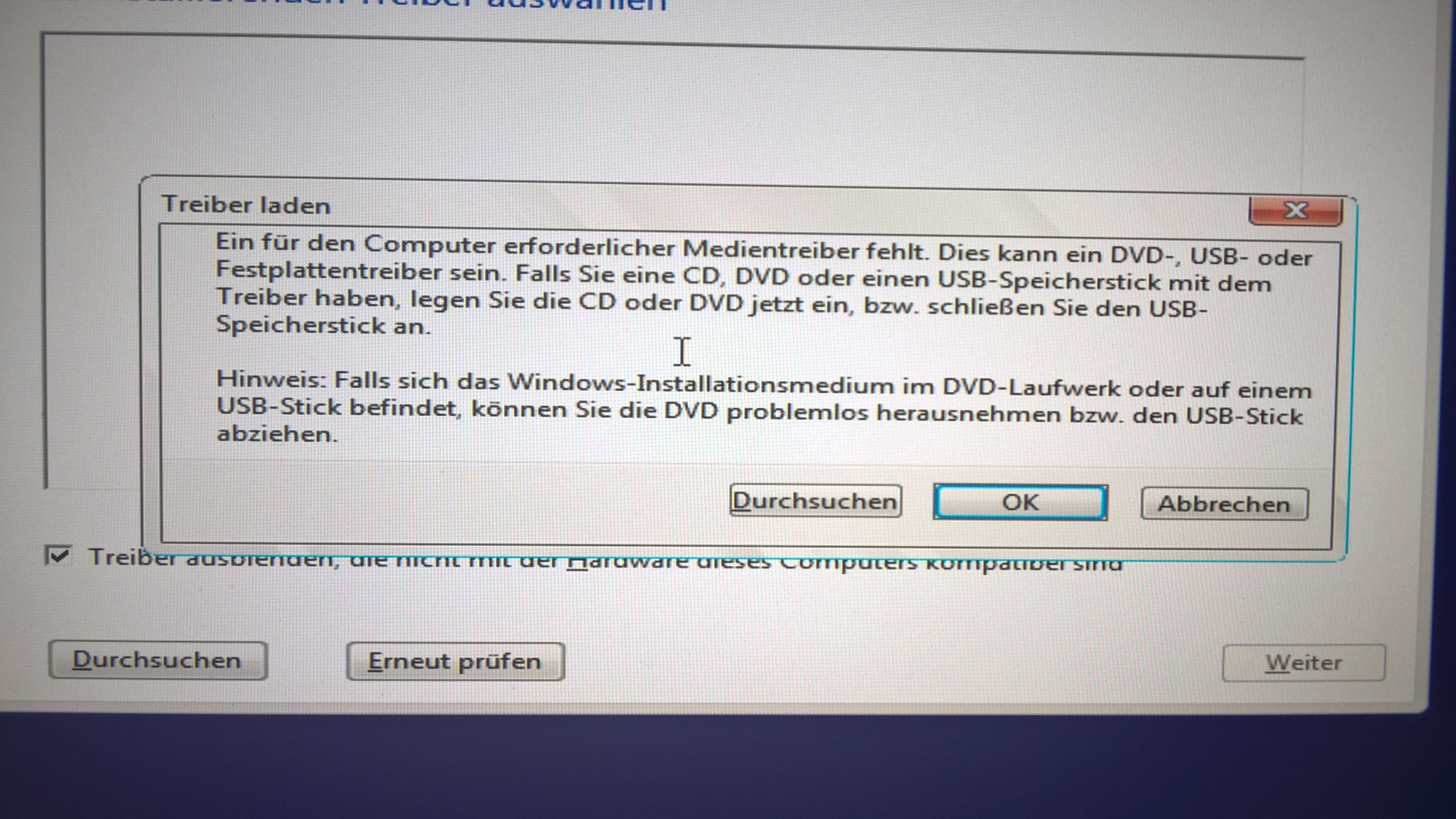

hier noch 3 Bilder die den Installationsprozess zeigen...
In diesem Fall ist es die aktuelle Windows 10 ISO 64bit
Zuletzt von einem Moderator bearbeitet: (Ein paar mehr Bilder zur Erklärung)

Die Screenshots die ich hier gepostet habe ( 4 Stk- ) sind alles was ich zu sehen bekomme.
Also Ergänzung hier nochmal erwähnt. Wenn Windows nach einem Treiber fragt, klicke ich auf durchsuchen und sehe dann die USB Sticks UND auch die SSD wo Windows drauf soll. verstehe also nicht einmal warum Windows einen Treiber haben möchte, und wie gesagt, es ist egal welche Windows Version , 7 8 10 32/64bit vollkommen egal.

Normalerweise hat Win alle Treiber bei sich, die Meldung dürfte eigentlich nicht kommen, es seih denn das du eine Hardware eingebaut hast, wo Win keinen Treiber hat ( USB Karte, Cardreader etc), wenn ja dann ausbauen. Was passiert wenn Du auf abrechen klickst wenn Win den Treiber will und dann auf weiter klickst ?
