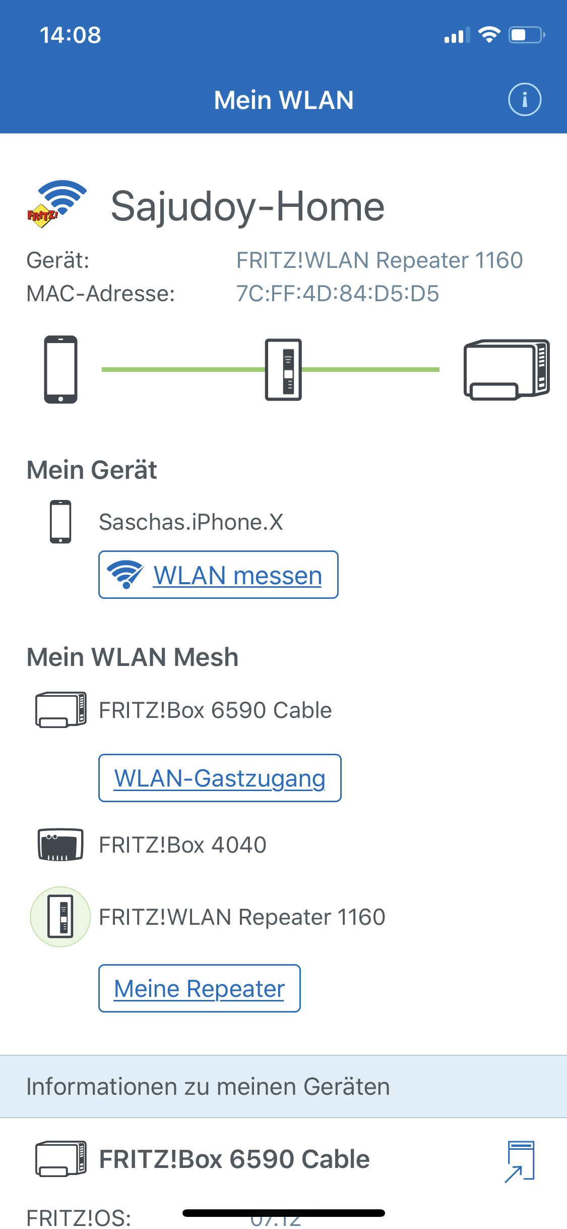

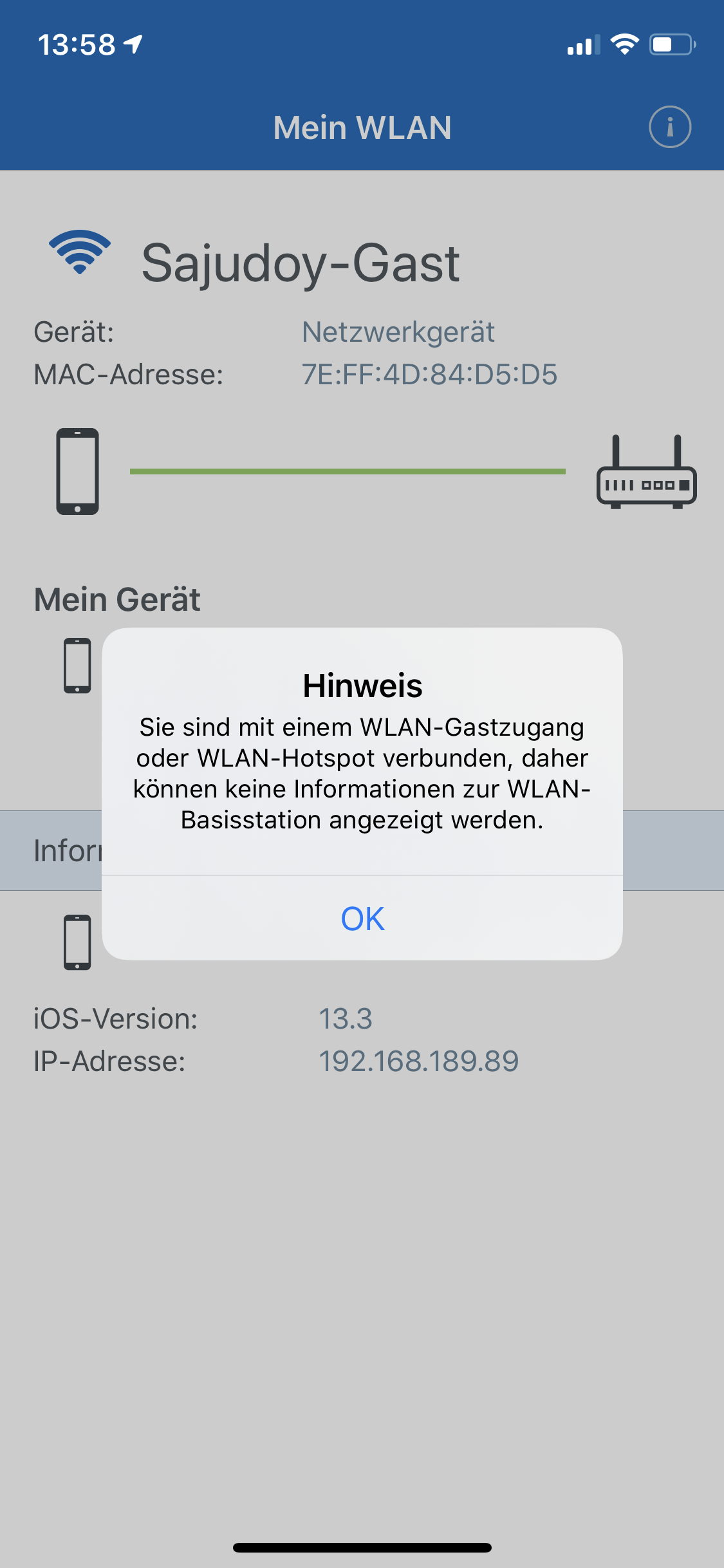

Auch der 1160 mit 7.12 stellt in meinem Szenario mit dem iPhone X eine saubere WLAN Gästeverbindung her.
Unser Mesh im Haus ist 6590 (7.12) als Master und 4040 (7.14) bzw. 1160 (7.12) jeweils als Repeater.
