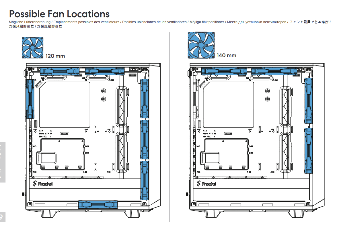

Bei beiden Gehäusen ist angegeben, dass man vorne 3x120mm oder 3x140mm montieren kann, aber die Grafik zu den Platzverhältnssen irritiert mich irgendwie. Und ich finde auch keine exakten Abmessungen des Innenraums.
Hier die Platzverhältnisse Compact vs Compact RGB:
Hier die Lüfteranordnungen (die komischerweise für beide Gehäuse zählen)
Frage: ist das RGB Gehäuse anders aufgebaut und hat grundsätzlich mehr Platz für die GPU? Lassen sich dort dann dennoch 2x140mm montieren, ohne Platz zu verlieren?

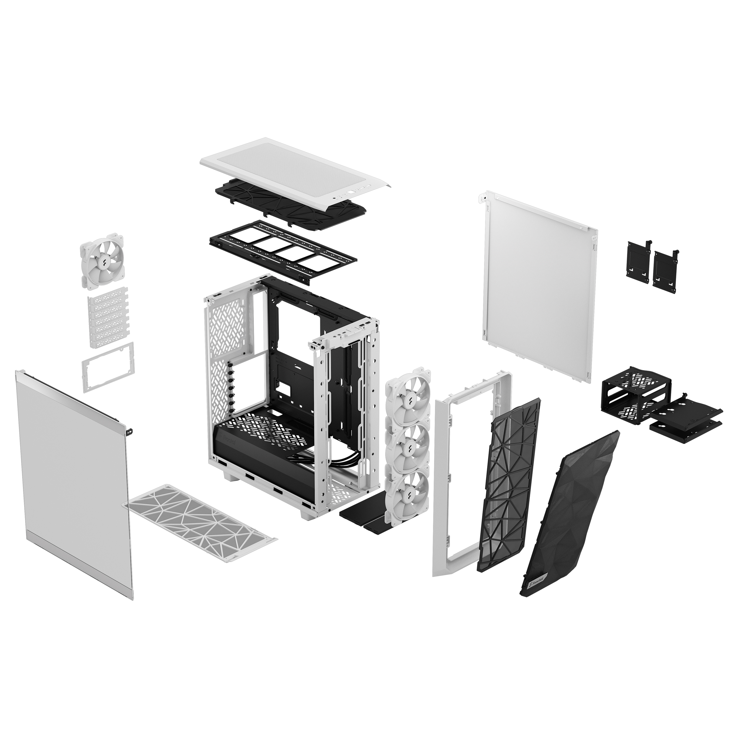

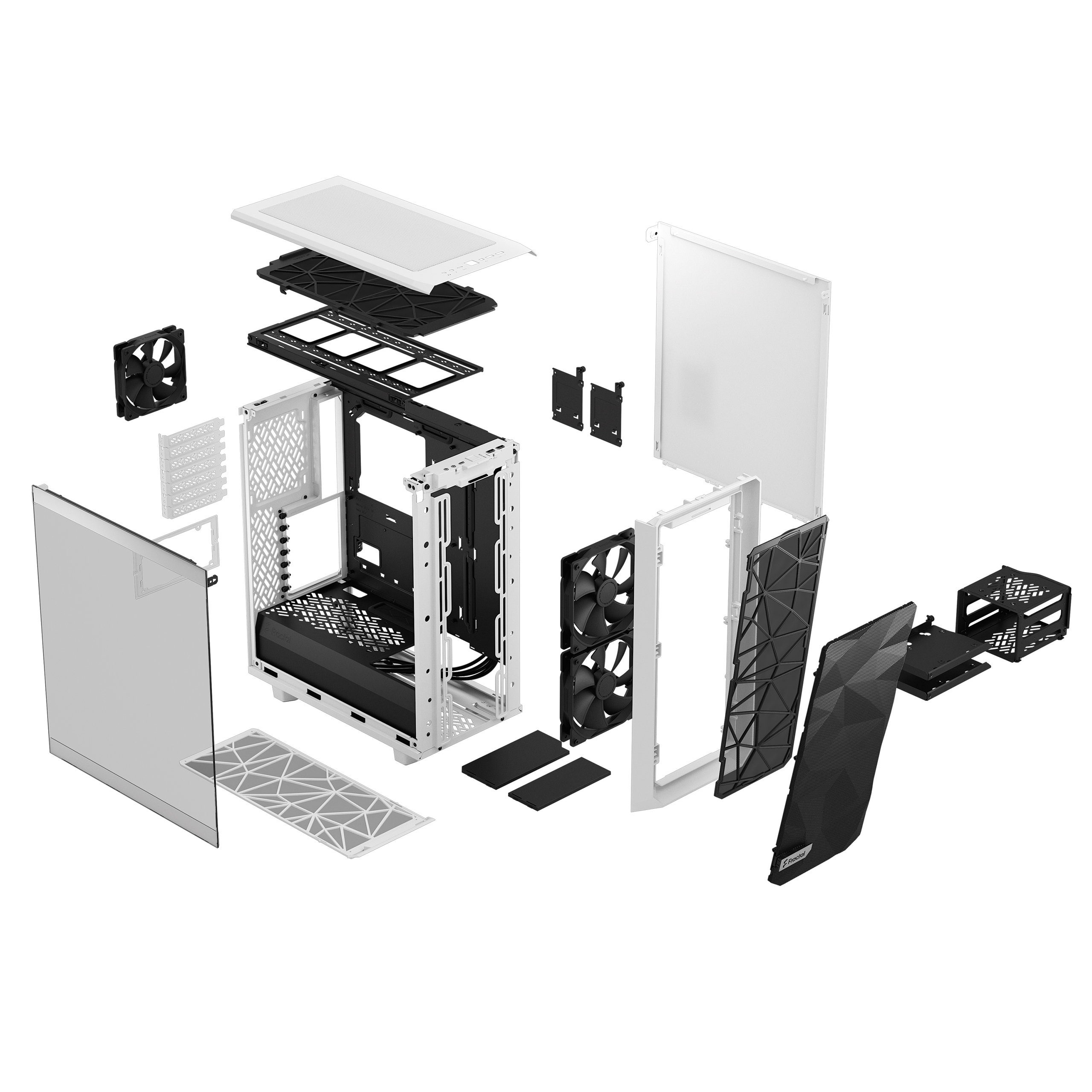

Wenn ich die Produktbilder von Meshify 2 Compact RGB / Non-RGB und meinem hier vorhandenen Meshify 2 Compact vergleiche, dann unterscheiden sich die Gehäuse bezüglich der Befestigung der Frontlüfter deutlich.
  • Bei der RGB-Ausführung wurden die Blechlaschen in der Front nach hinten gebogen,
    die Lüfter werden also von innen verschraubt.
  • Bei der Non-RGB-Ausführung wurden die Blechlaschen in der Front nach vorne gebogen,
    die Lüfter werden also von außen verschraubt.
Das erklärt die im Maßbild gezeigten Unterschiede, was die max. Länge einer Grafikkarte angeht.
Lüfterverschraubung von außen ist einfacher. Relevant ist es aber meist erst beim späteren Umbau von Lüftern und verbautem Mainboard.
Auf die Maßangaben von Fractal kann man sich verlassen. Ich habe aber auch schon eine 332 mm lange Karte in ein Torrent Compact gezimmert, das laut Fractal für bis zu 330 mm geeignet ist (letztes Foto). Die Karte lag dann halt etwas am Rahmen des Lüfters an. Kann man nicht verallgemeinern.
Bei 337 Karte und 341 Gehäuse gibt es definitiv kein Problem. "Sau knapp" ist das nicht. ;)
140-mm-Lüfter lassen sich in beiden Gehäusen verbauen. Beim Non-RGB sind eh schon zwei Stück Dynamic X2 GP-14 ab Werk verbaut. Es gibt IMHO keinen Grund, die durch etwas anderes zu ersetzen.

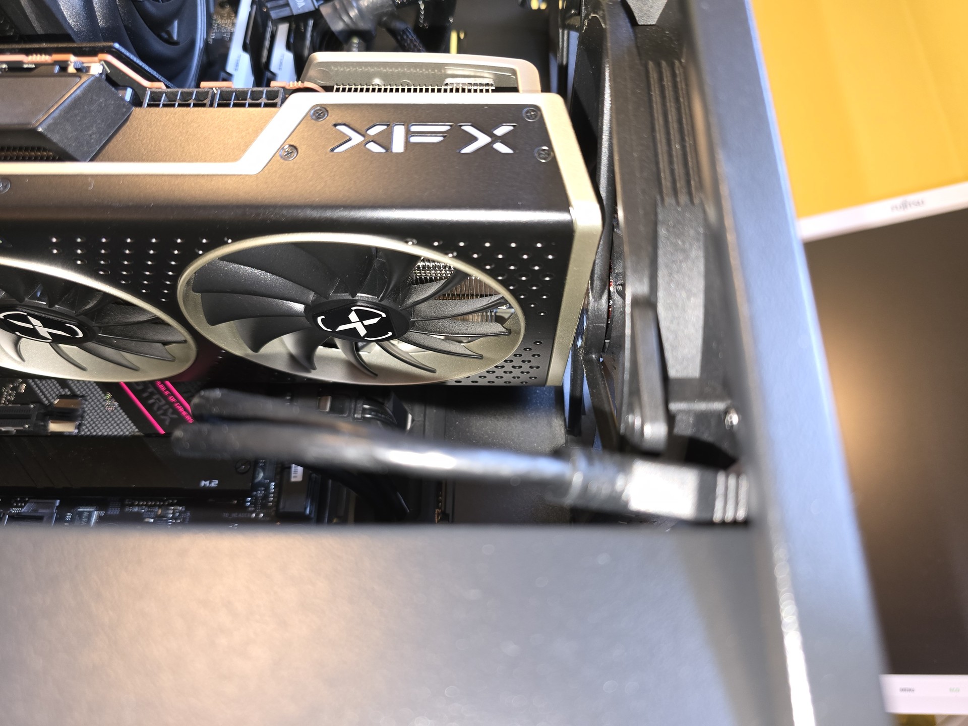

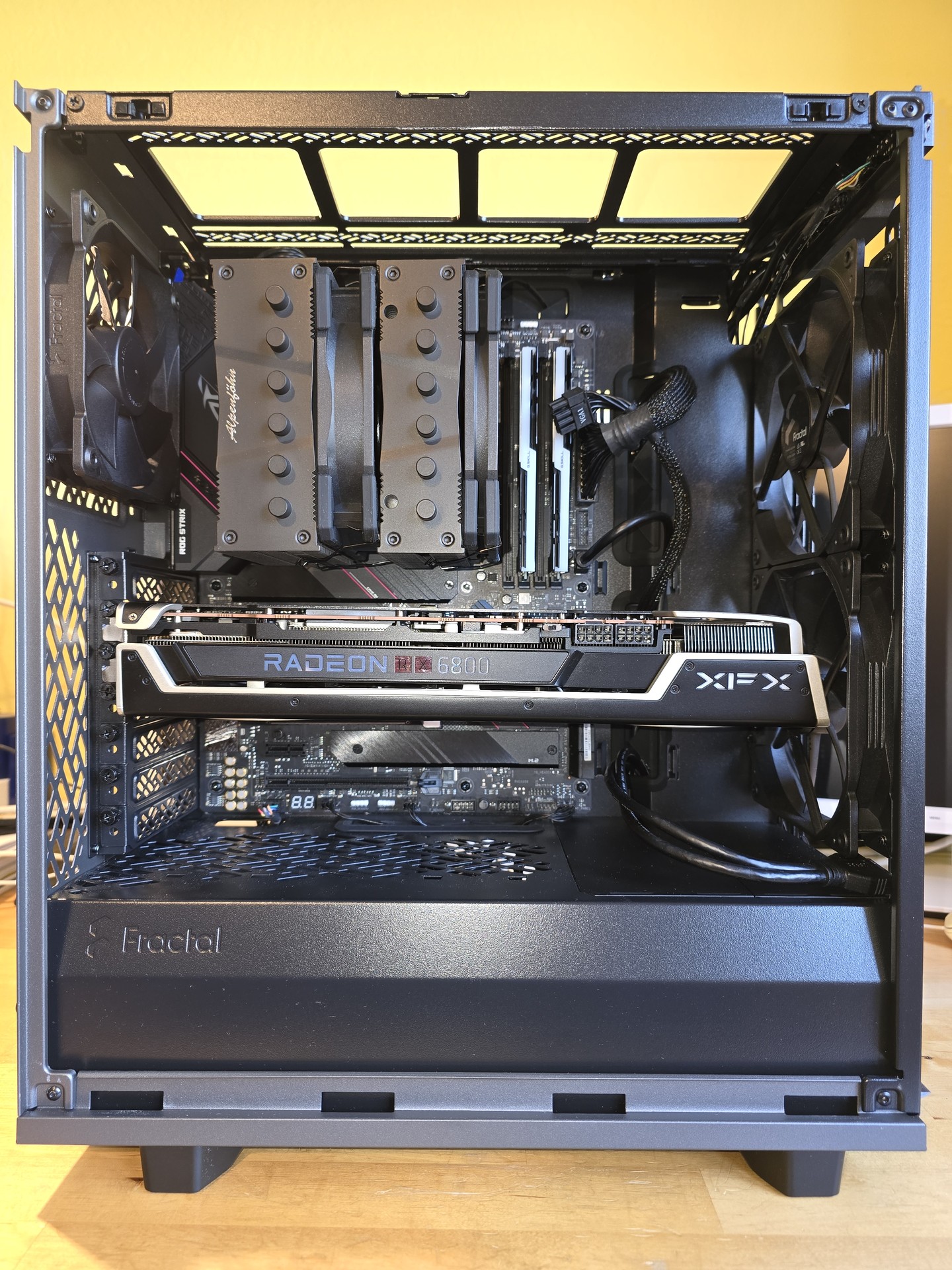

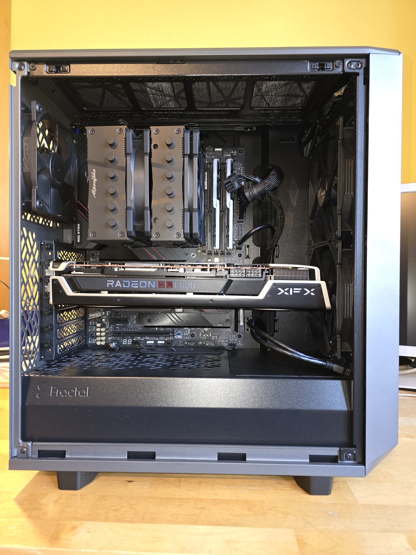

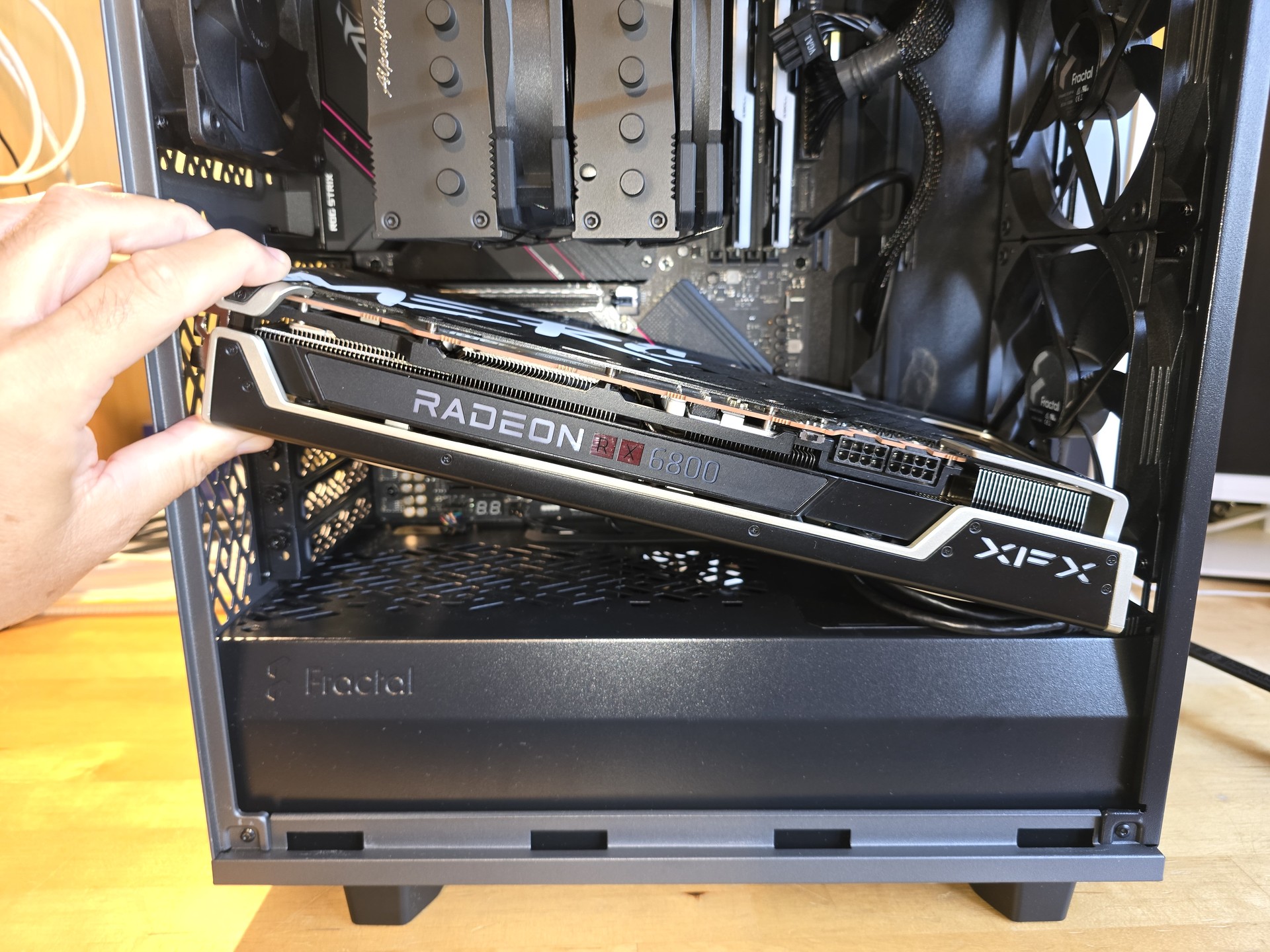

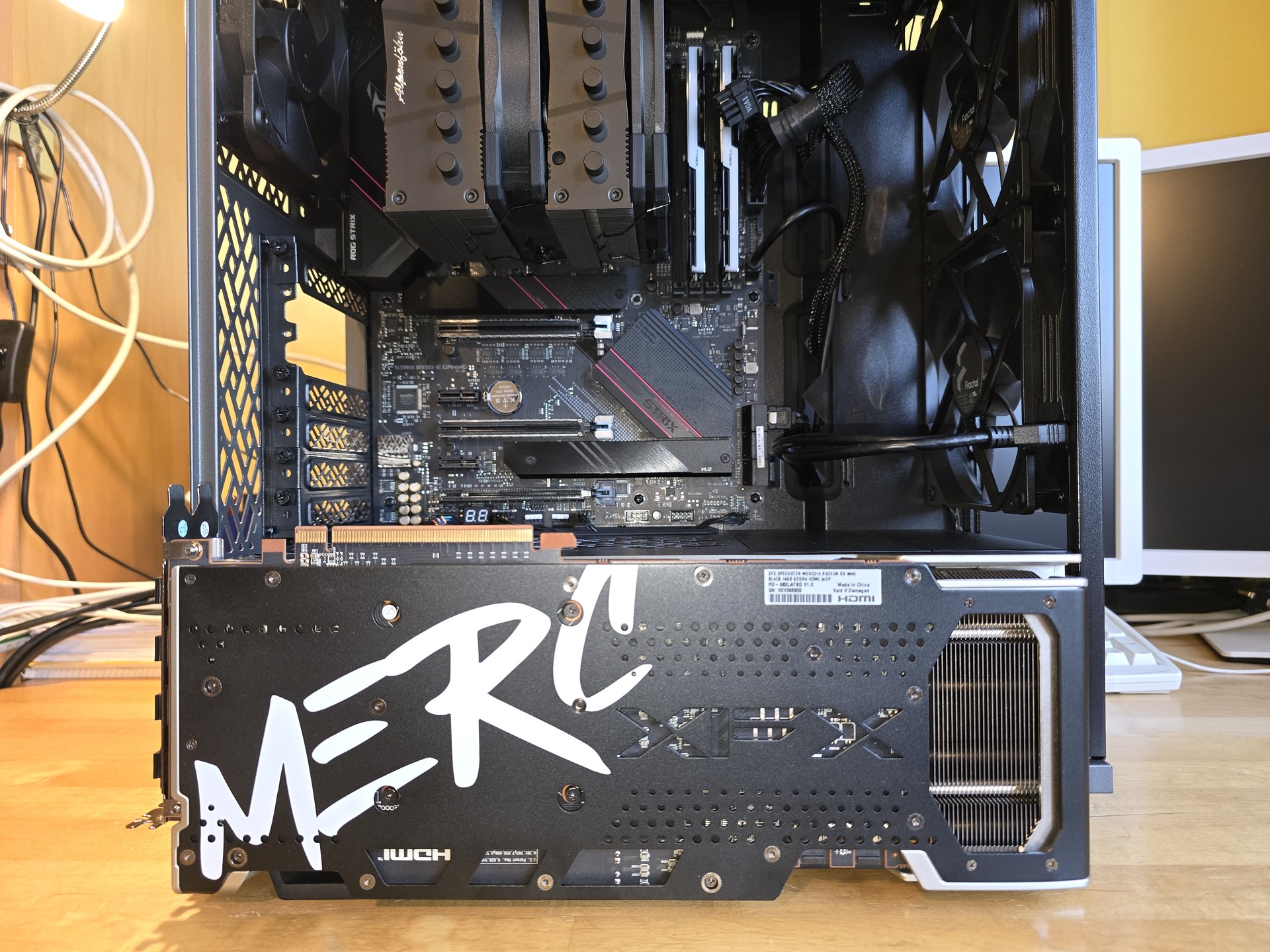

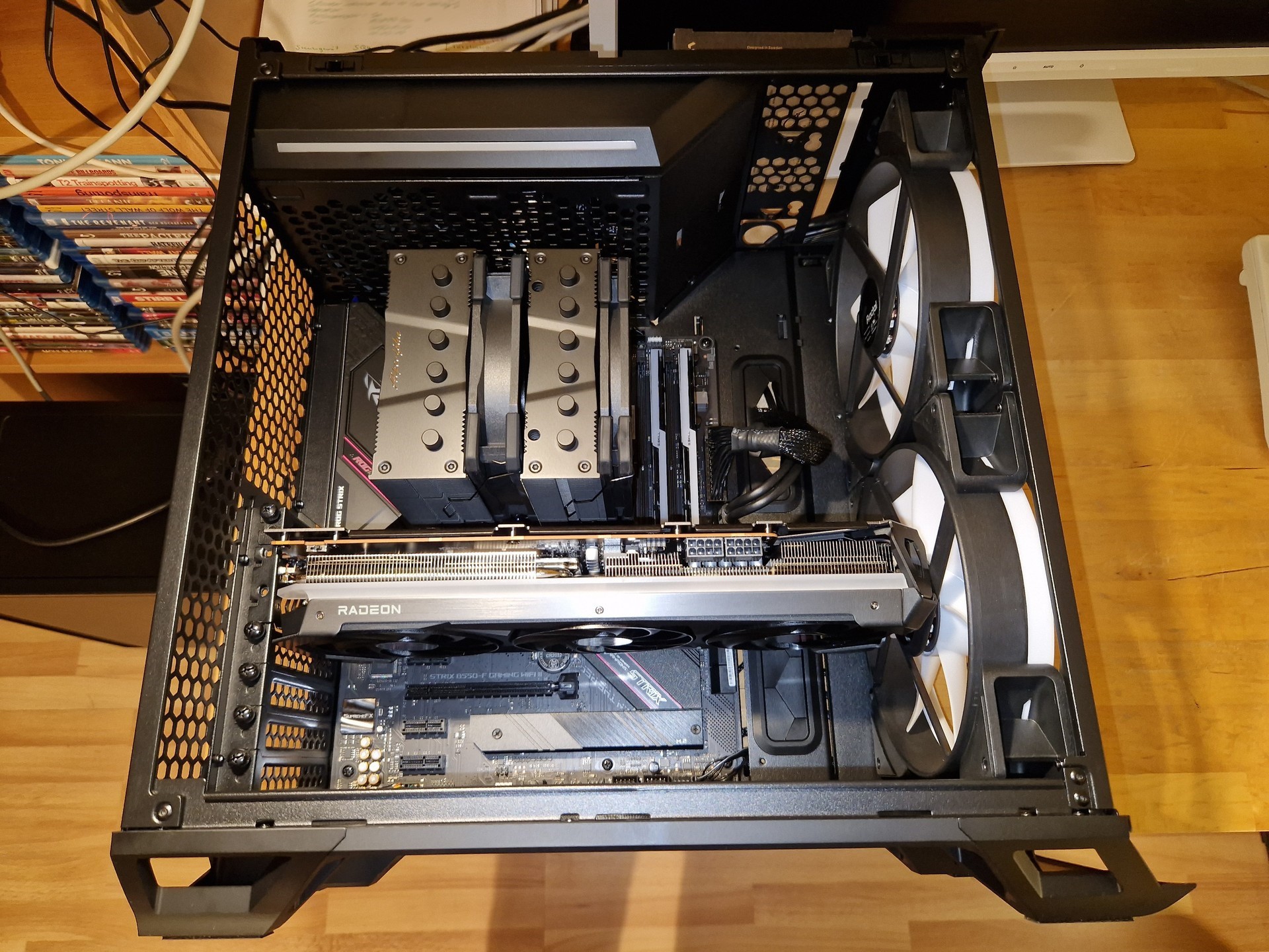

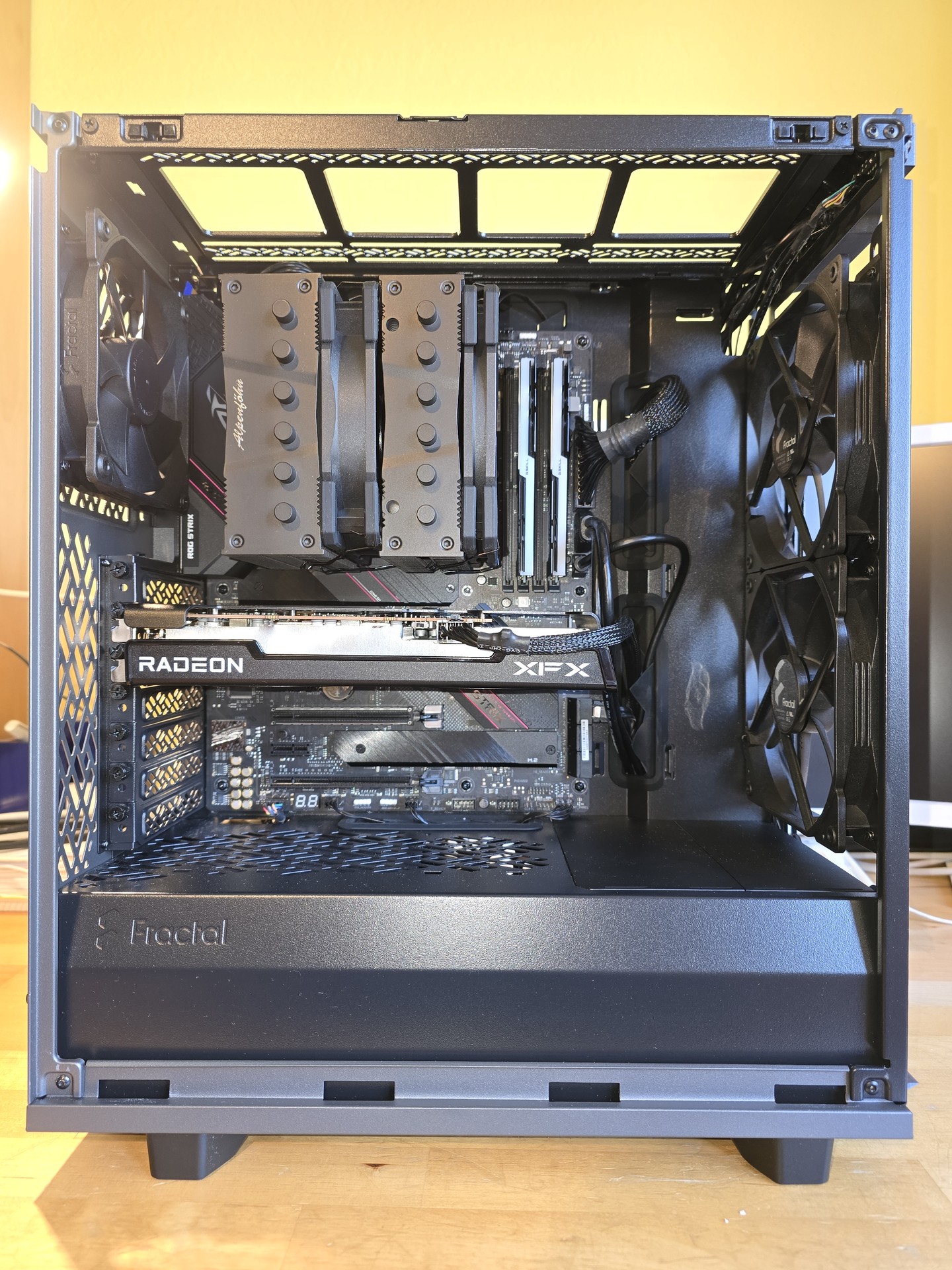

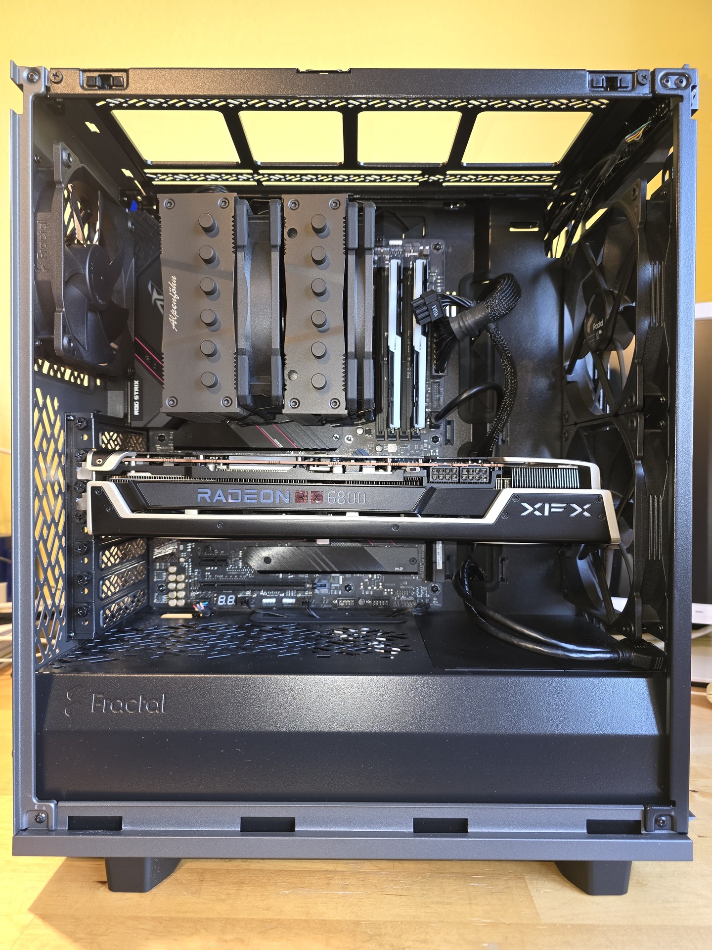

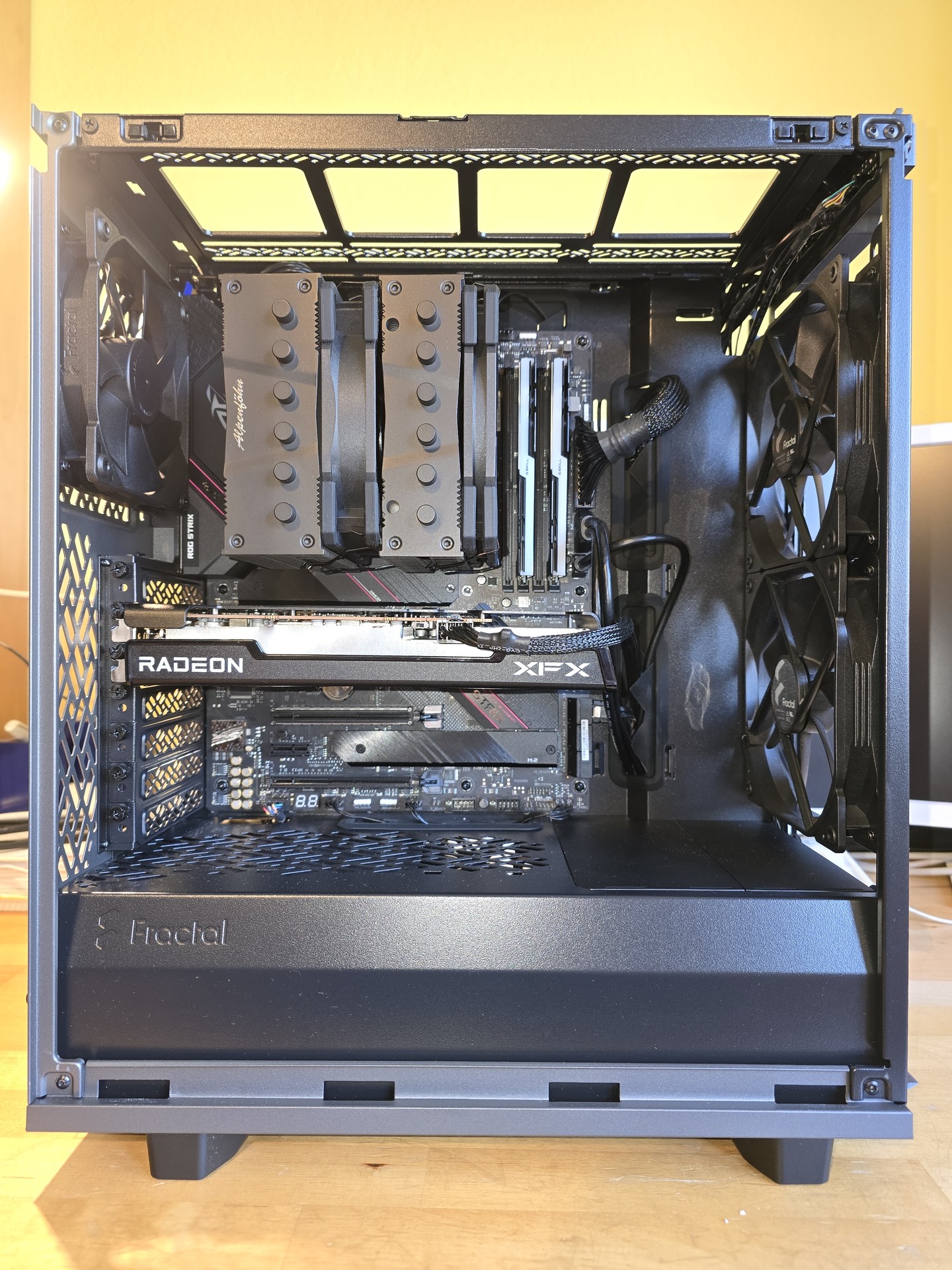

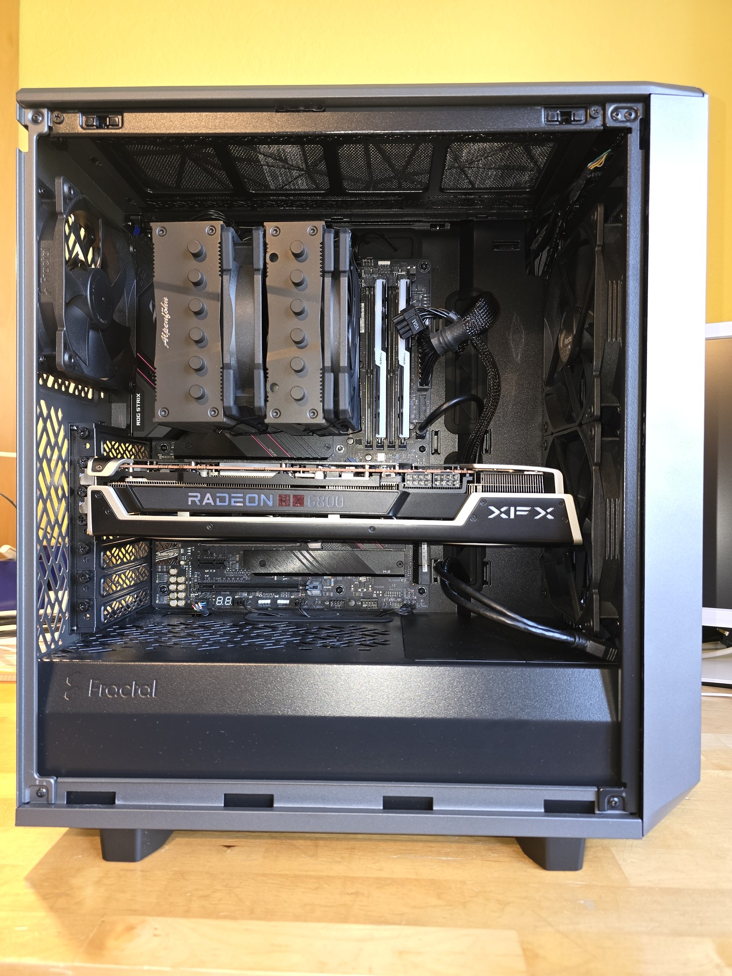

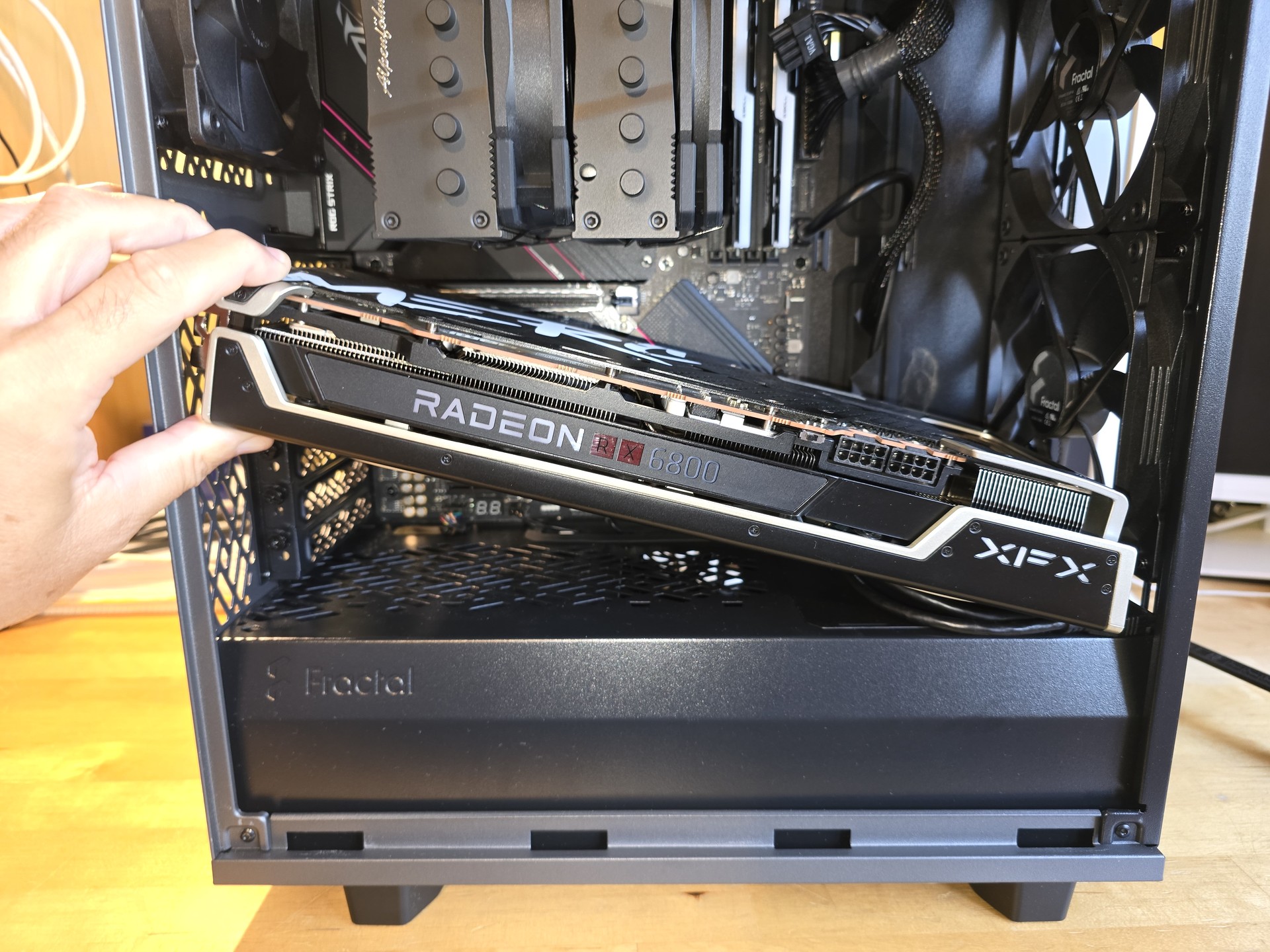

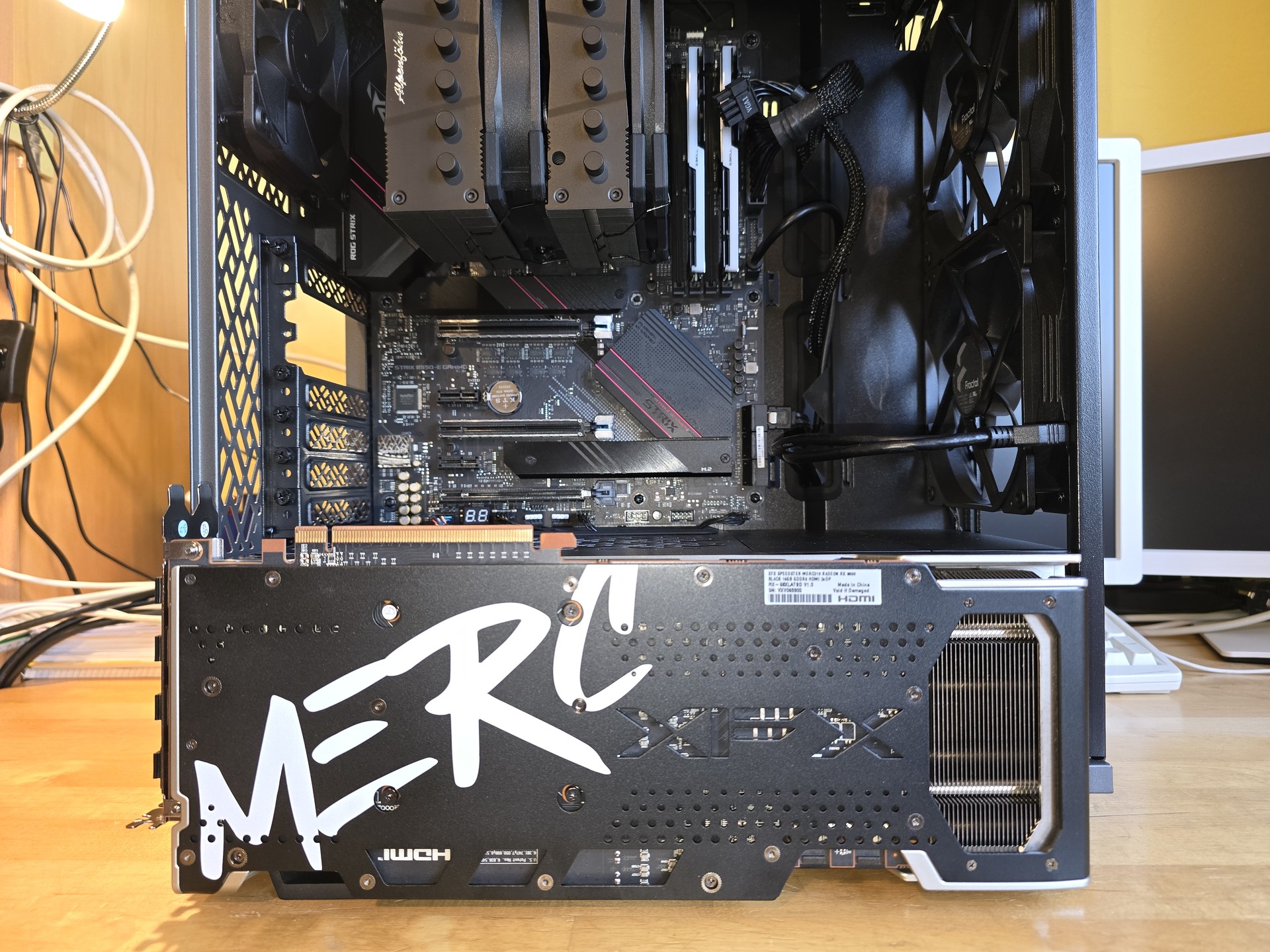

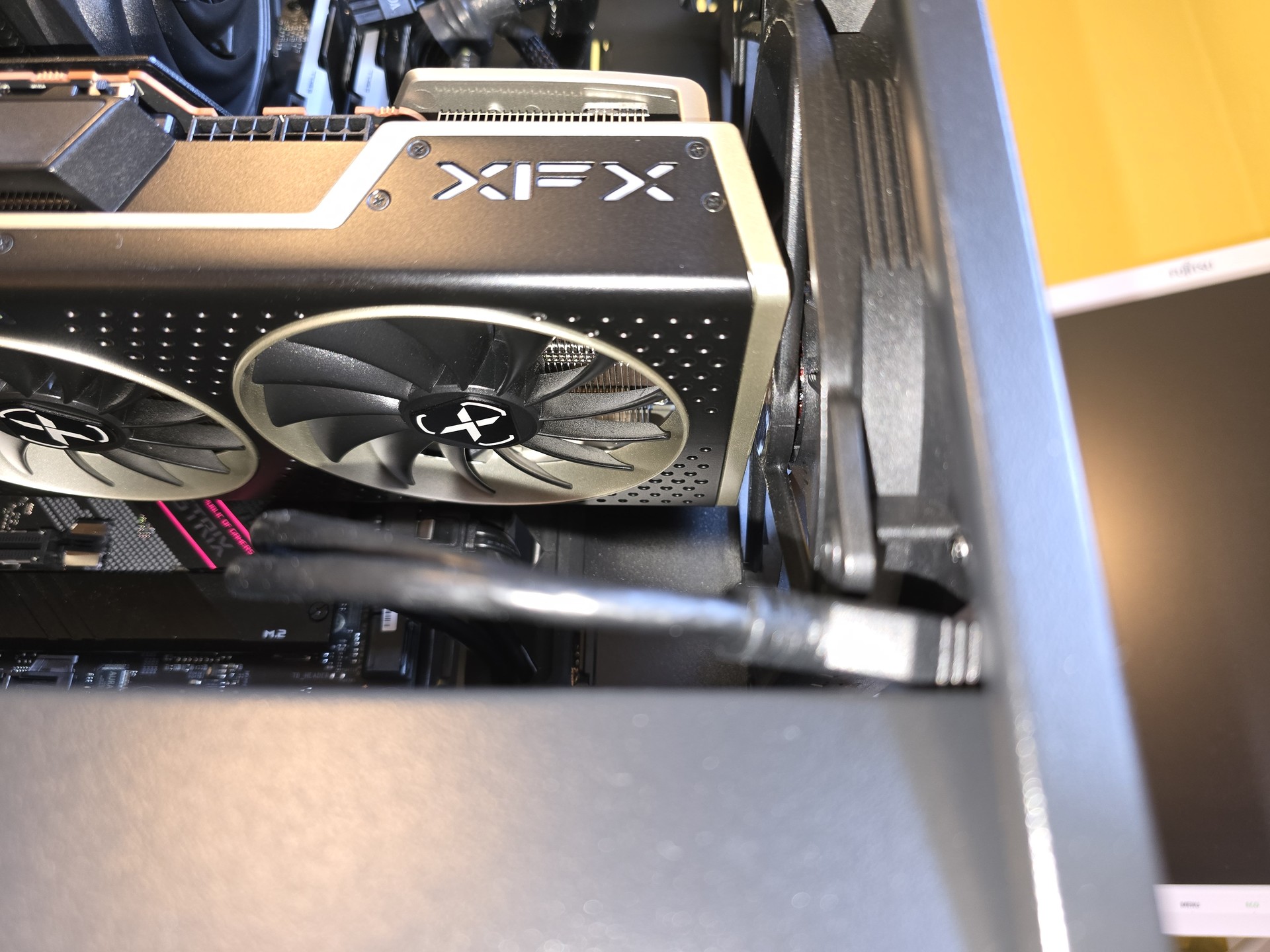

Ich möchte gerne letzte Bedenken wegen der Einbaulänge der Grafikkarte ausräumen.
Deshalb habe ich eben testweise eine Grafikkarte XFX Radeon RX 6800 (340x139x57 mm) in mein Fractal Design Meshify 2 Compact Gray TG Light Tint (Grenzwert 341 mm) eingebaut. Diese Karte hat dann genau den einen Millimeter Platz, den sie nach den Herstellerangaben haben soll.
Zu beachten ist lediglich, dass eine so lange Graka nur schräg ins Gehäuse eingeführt werden kann.

ey yo, deine Grafikkarte hängt übelst durch.. da gehört dringend eine Stütze drunter.. und etwas merkwürdig dass du deinen Festplattenkäfig drin gelassen hast, obwohl der nicht benutzt wird, aber noch viel merkwürdiger dass dort auch noch der Karton mit den Zubehörteilen drin ist ... ;-) MfG

"gebogen" sind die "Blechlaschen" nicht, sondern an anderer Stelle fest verbaut, aber ansonsten hast du absolut recht ;-)

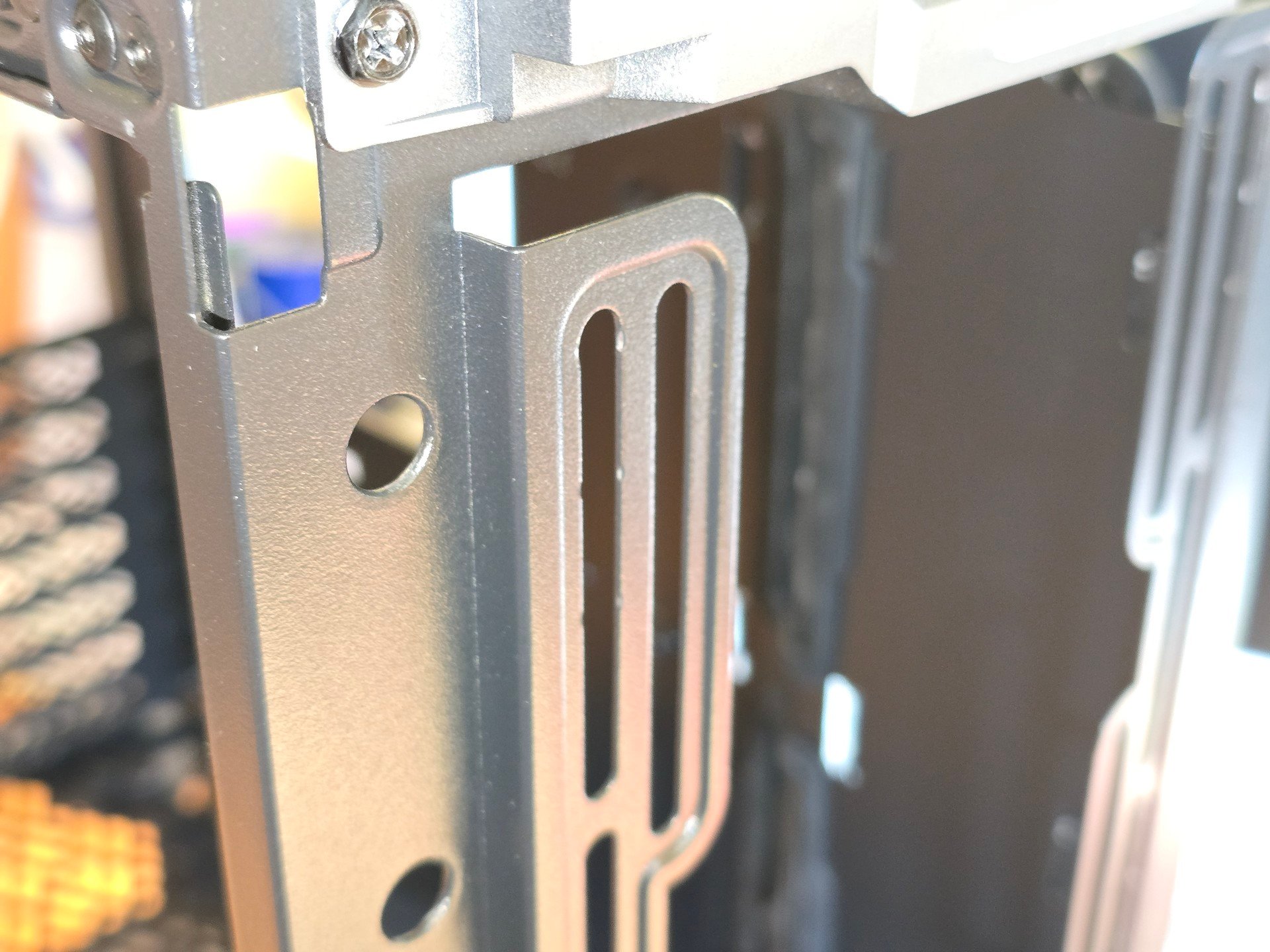

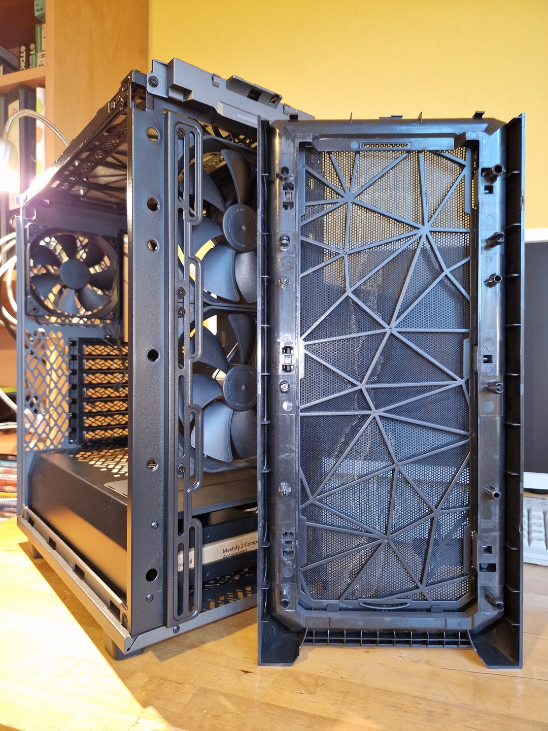

In den beiden Produktbildern von FD in #7 ist erkennbar, dass sich das eigentliche Frontblech hinsichtlich Lüfteraufnahme bei der Standard- und der RGB-Variante leicht unterscheidet: bei RGB ist die Anschlagfläche mit den Langlöchern für Lüfter ca. 1,5 cm nach innen versetzt, bei Standard steht sie um ca. 1 cm hervor, jeweils bezogen auf die Frontblechebene. Ist auch logisch, weil dadurch bei RGB der beleuchtete Rahmen der Lüfter nicht teilweise durch Haltebleche verdeckt wird, wenn man von außen auf das Case schaut.
Weiterer Unterschied: bei RGB reichen die Langlöcher laut den Bildern nicht bis ganz nach unten. Das scheint aber unbedeutend, weil beide Varianten identische Lüfterkonfigurationen bzw. Radiatorgrößen bieten (max. 360 mm).
Mein erste Vermutung war, dass es sich bei den Lüfteraufnahmen um z-förmig gebogene Laschen handelt, die am Frontblech befestigt sind (ähnlich dem FD Torrent). Weil ich aber auch innen keine Nieten oder Schrauben sehe, vermute ich inzwischen, dass es sich um zwei unterschiedliche Frontbleche je nach Variante handelt und die Laschen durch Kaltumformung aus dem Frontblech selbst erzeugt wurden (z-förmige Biegung nach innen bzw. nach außen). Ich erspare es mir für den Augenblick, mein Standard-Gehäuse vom Spitzboden zu holen, um das nochmal zu prüfen.
Ich verbaue Stützen für Grakas durchaus immer dann, wenn es erforderlich ist und wenn sie beim Case inkludiert sind (zwei Torrent bzw. das große Meshify 2 hätte ich im Bestand ). Beim hier diskutierten Mesify 2 Compact ist das aber nicht so und mit max. 341/345 mm Länge ist der Verzicht auf so eine Stütze IMHO noch vertretbar.
Wegen dem durchgängigen PSU-Shrout nimmt der Bereich um den darunter angeordneten HDD-Käfig kaum am Luftaustausch im Case teil. FD formt seine Zubehörschachteln stets so, dass sie in einen Festplattenschuber passen. Warum sollte ich das also nicht nutzen? Ich habe - kein Witz - 12 unterschiedliche Gehäuse von FD im Haus, teilweise mehrfach und fünf davon im aktiven Einsatz. Ich schraube einfach gerne an meinen Rechnern. Wenn ich da jedes mal erst nach dem Zubehör suchen müsste ...

würdest die Kartons längs und mehr an die Ränder Stellen, wäre alles übersichtlich.. aber auch so muss man doch nicht lange "suchen" ..
ich sagte doch bereits dass die Befestigungen für die Lüfter beim M2C RGB an anderer Stelle sind (etwas weiter im Gehäuse)
Pappschachteln im laufenden PC und eine übelst durchhängende GPU sprechen für sich.. Aber wer so viel "Besitz" hat, hat vermutlich wenig Wertschätzung..
100 PC's aber für GPU Stützen hat's nicht gereicht.. klemm doch die Pappschachtel unter die GPU ;-)

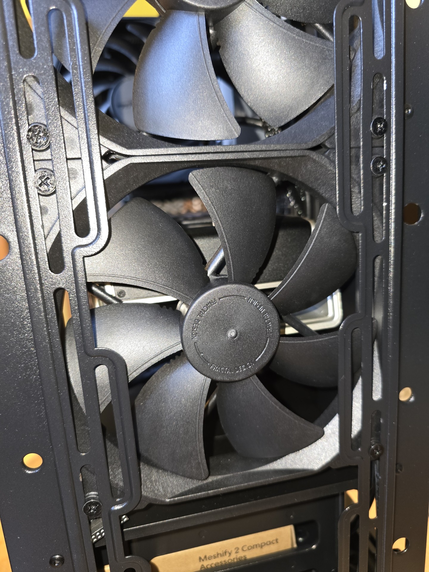

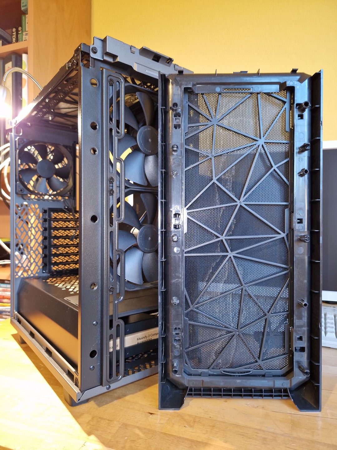

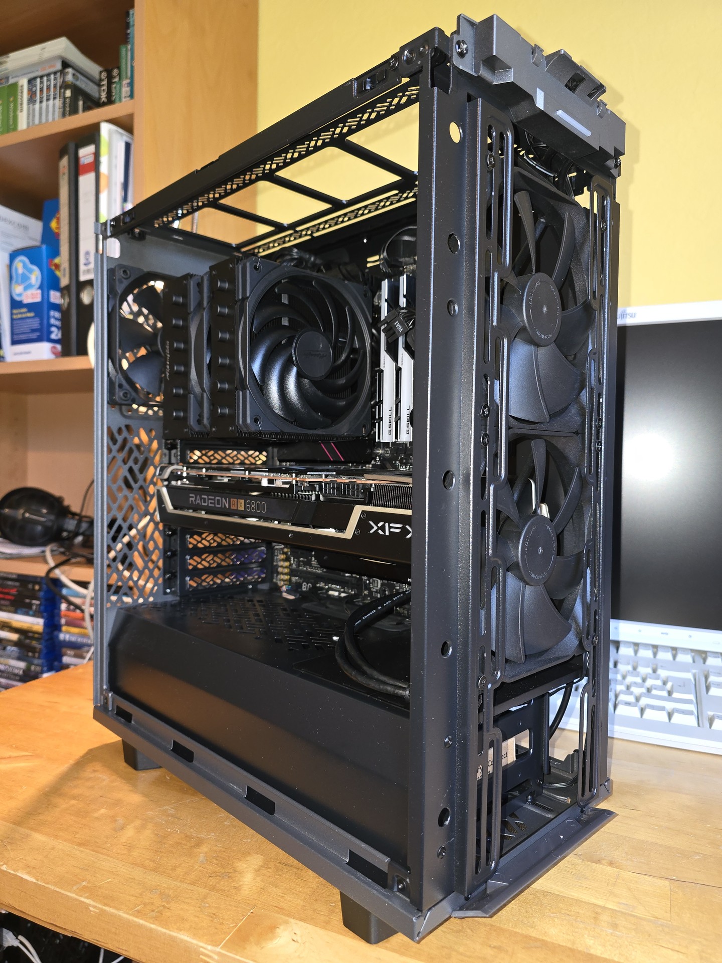

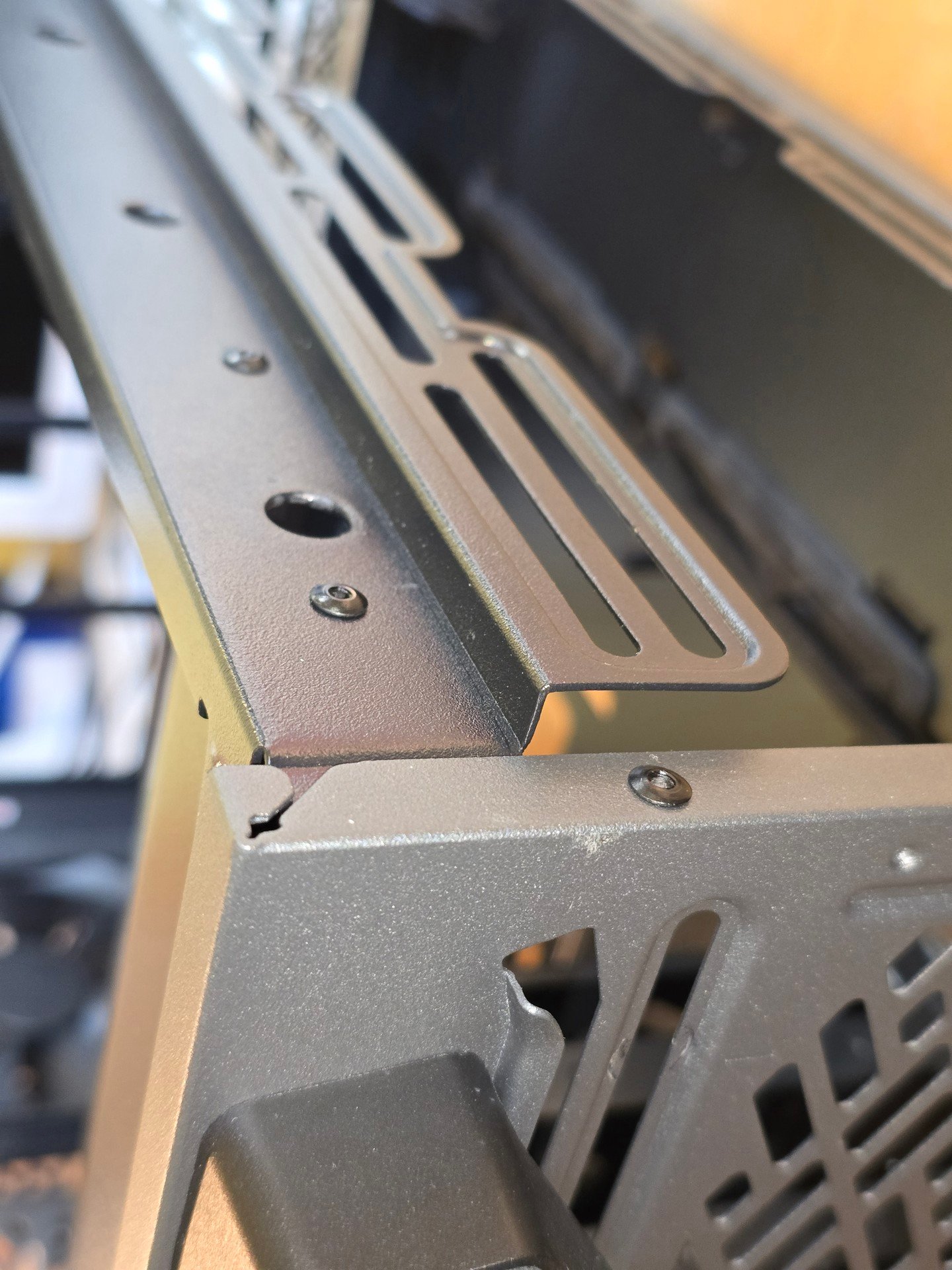

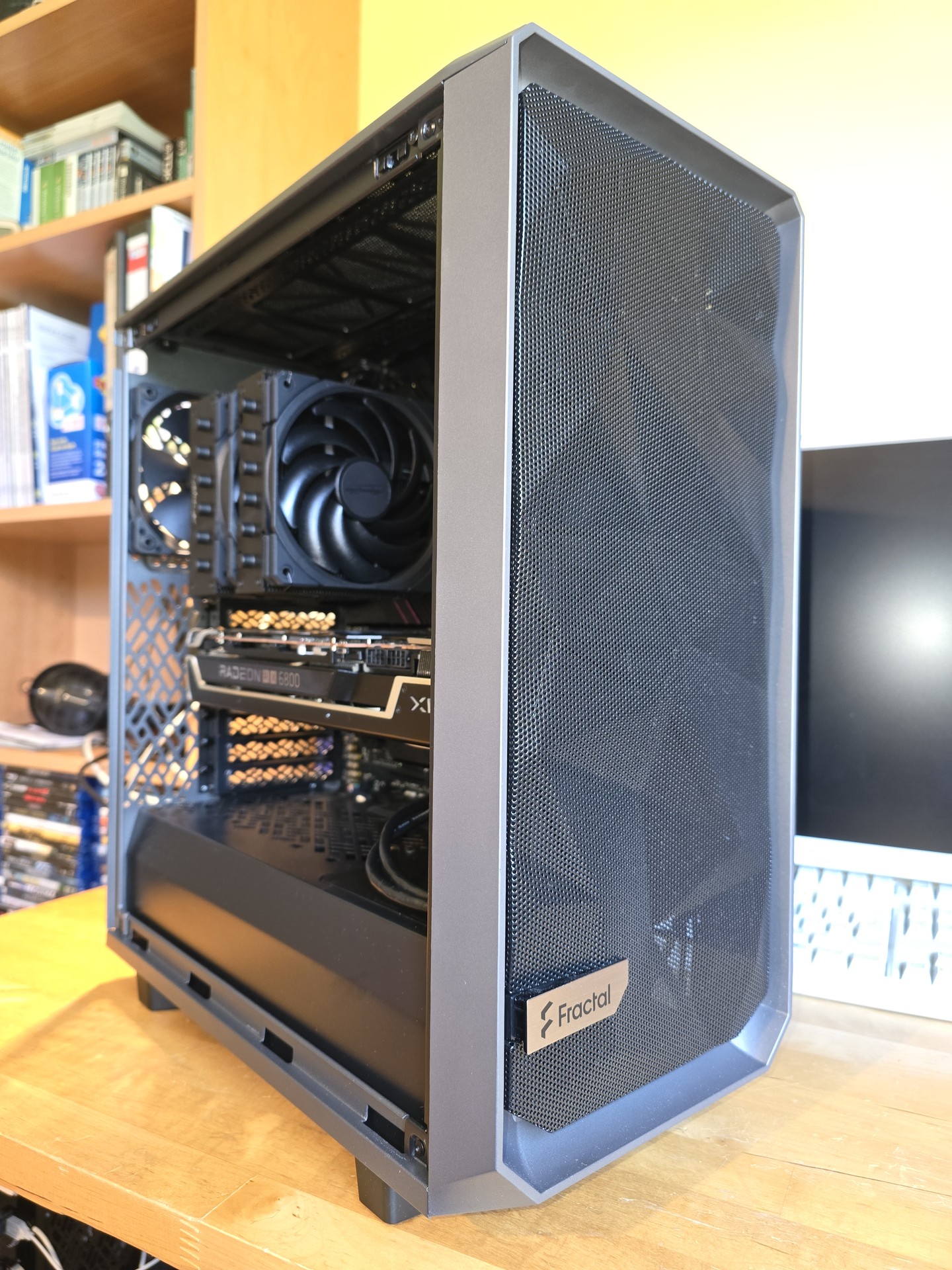

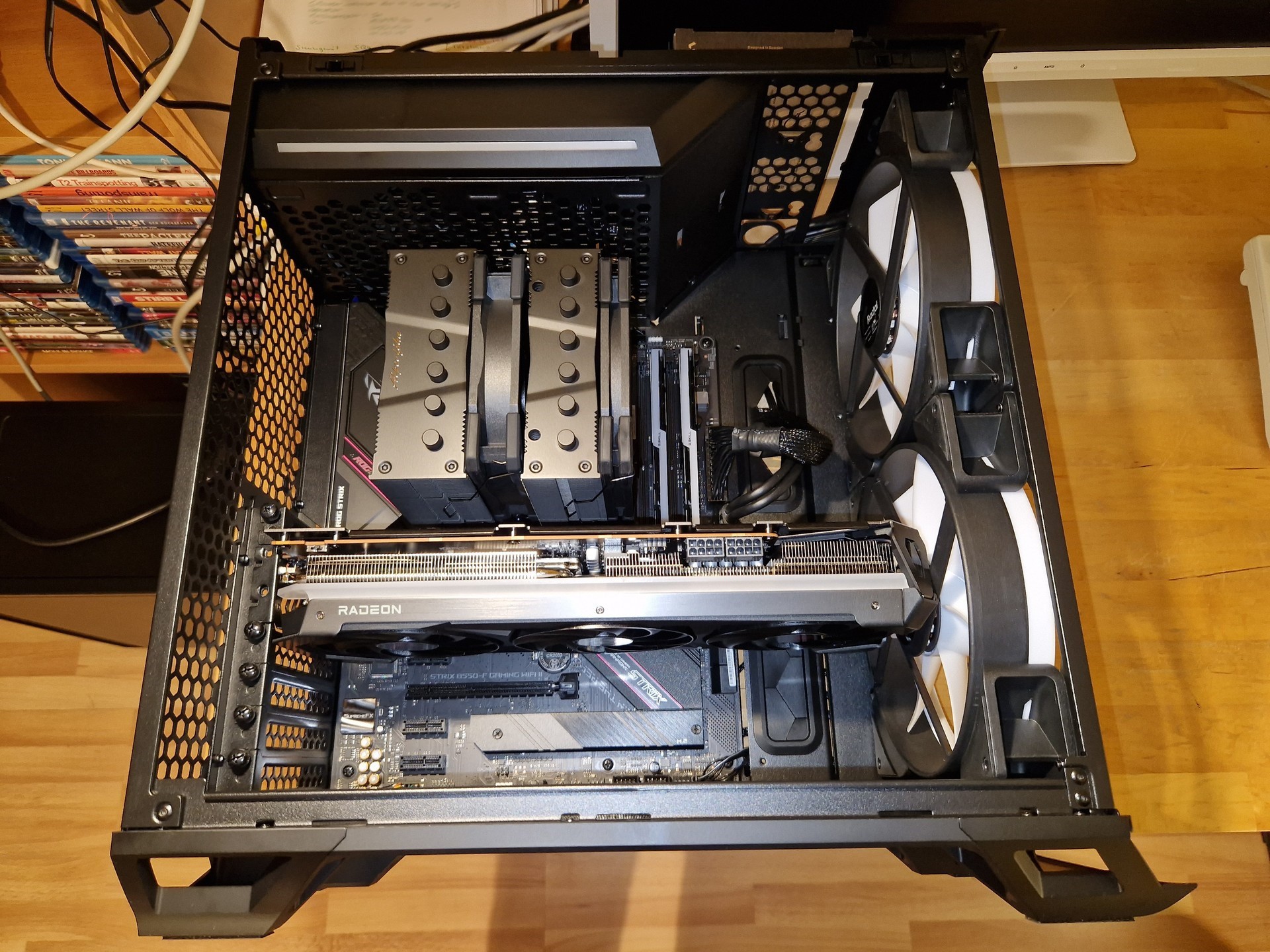

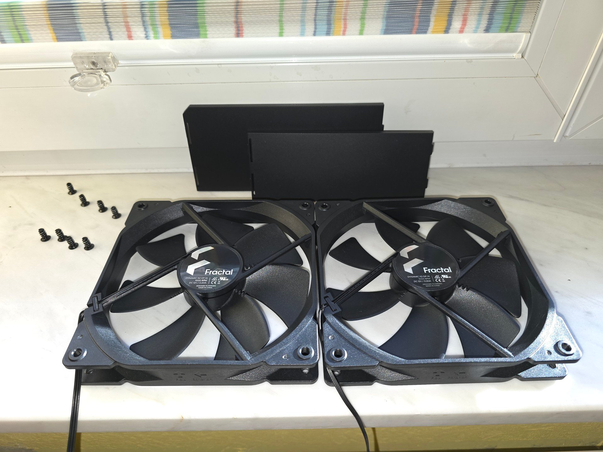

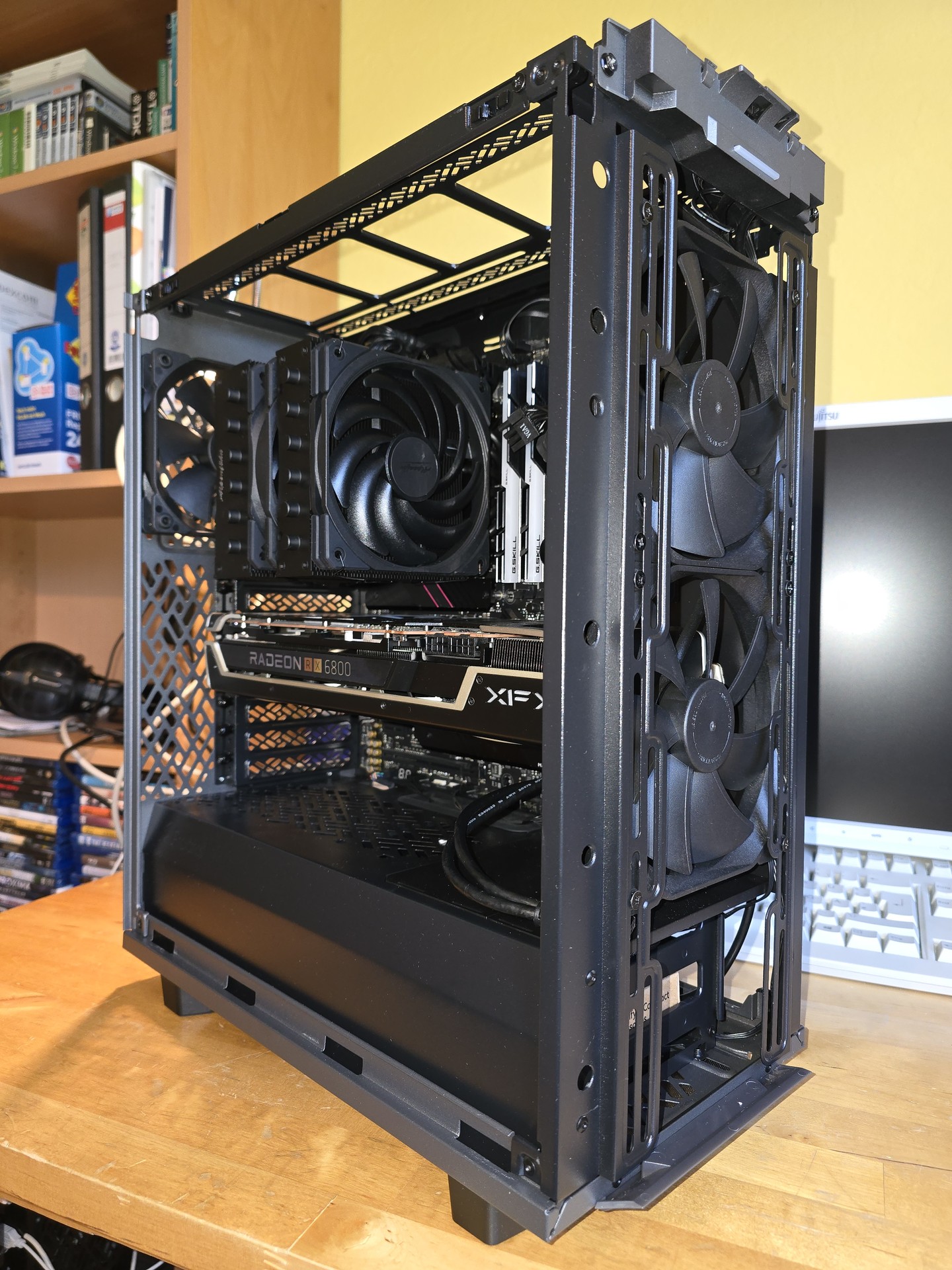

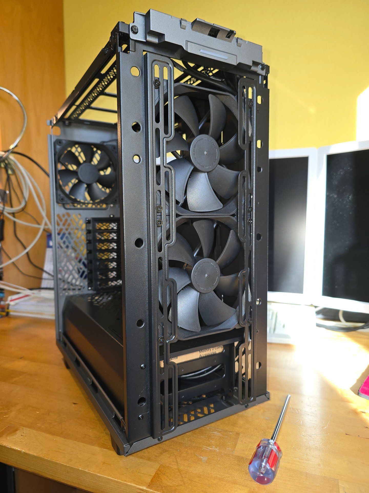

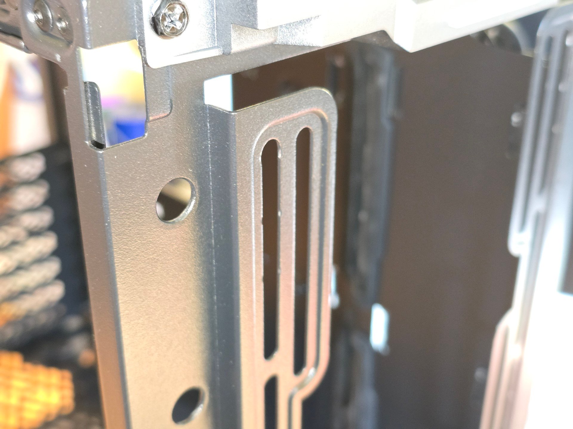

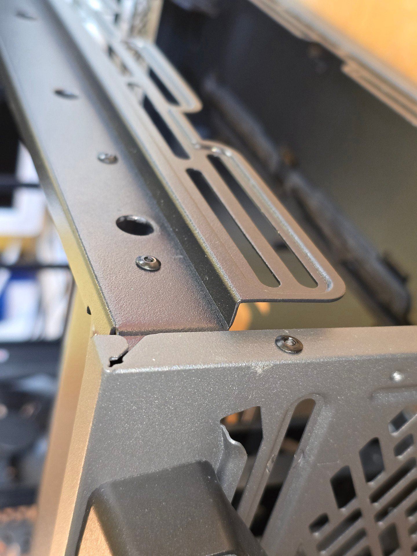

Jetzt habe ich mein Meshify 2 Compact Gray TG Light Tint (FD-C-MES2C-04) doch nochmal rausgekramt.
Die Auflageflächen für die Fans sind klar ersichtlich aus dem Frontblech durch z-förmige Biegung nach vorne entstanden. Auflageflächen und Frontblech sind hier ein Teil.
Kannst gerne mal Fotos von der RGB-Variante hier einstellen.
Nicht völlig auszuschließen ist, dass FD zwischenzeitlich die Fertigung verändert hat (habe hier beispielsweise zwei Define 7 Compact mit unterschiedlichen HDD-Käfigen). Bei einem Blechformteil halte ich das aber für unwahrscheinlich.

..also Z-förmig sind die nicht gebogen, eher eine Art L, aber dann hast du mit dem "biegen" wohl recht.. hab jetzt von meinem (M2C solid black;-) nicht extra die Frontblende weggenommen um nachzuschauen..
Aber apropos "biegen", ..auf die verbogene GPU bist jetzt nicht mehr eingegangen; ..das werte ich als Bestätigung meiner Kritik.. wenn man Pech hat, bricht, bzw. reißt die Platine früher oder später, dann sind ein paar hundert Euro im Eimer.. oder sie verbiegt zumindest, was z.B. den Weiterverkauswert mindert...
eine lange GPU (mit 3 Lüftern) nicht zu stützen empfinde ich als grob fahrlässig und zudem potthässlich, von der offenbaren mangelnden Wertschätzung für die eigene Hardware mal ganz zu schweigen..
