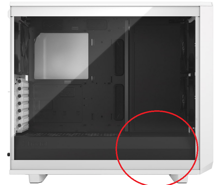

Macht es eigentlich Sinn bei einem Gehäuse wie Meshify 2 Lüfter am Boden festzumachen? Da ja zwischen innenraum und Lüfter dann noch diese eine Platte ist die über dem Netzteil vorkommt. Weil Airflowtechnisch sollte es eigentlich besser sein die kalte Luft aus der untersten "Ebene" ranzuhollen, statt mit dem oberen Frontlüfter die wärmere Luft.
Allerdings weis ich nicht wegen der Platte ob da was durchkommt?

Den Link kenne ich schon, bei dem Gehäuse da ist allerdings vorne nach unten hin offen. bei Meshify 2 und 500dx allerdings nicht:
Daher die Frage ob es viel bringt, von unten zu Lüften bei so einem Gehäuse

Beim Meshify 2 steht halt in der Onlinebeschreibung die Angabe man könne bis auf 9 Lüfter installieren, zwei davon im Boden, und da frage ich mich, bei dem gerade gezeigten Screen, wo. Die Lüfter müssten ja sozusagen da drunter installiert werden, würden aber die Luft gar nicht ins offene Gehäuse pusten weil der Balken dazwischen ist..
