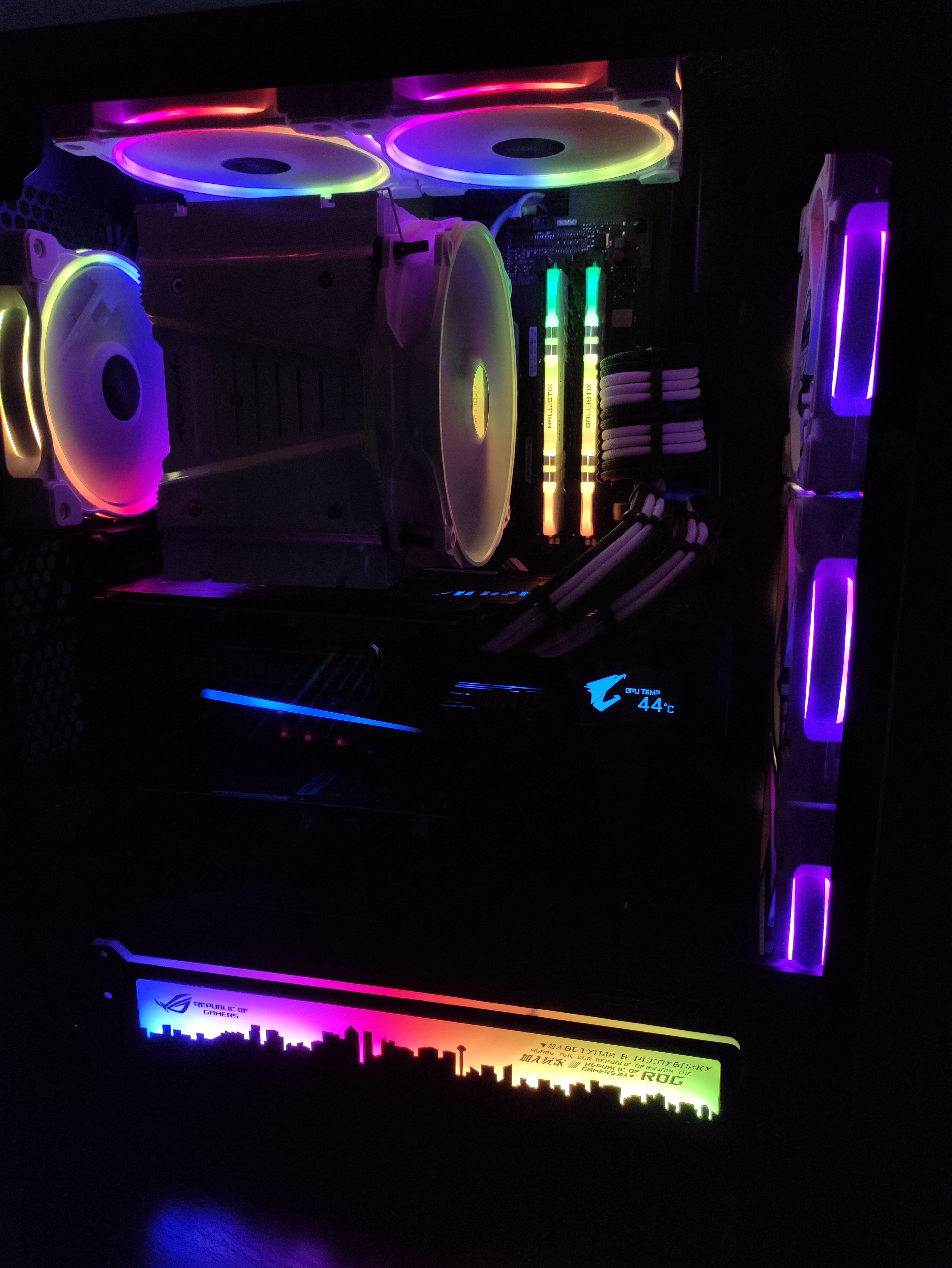

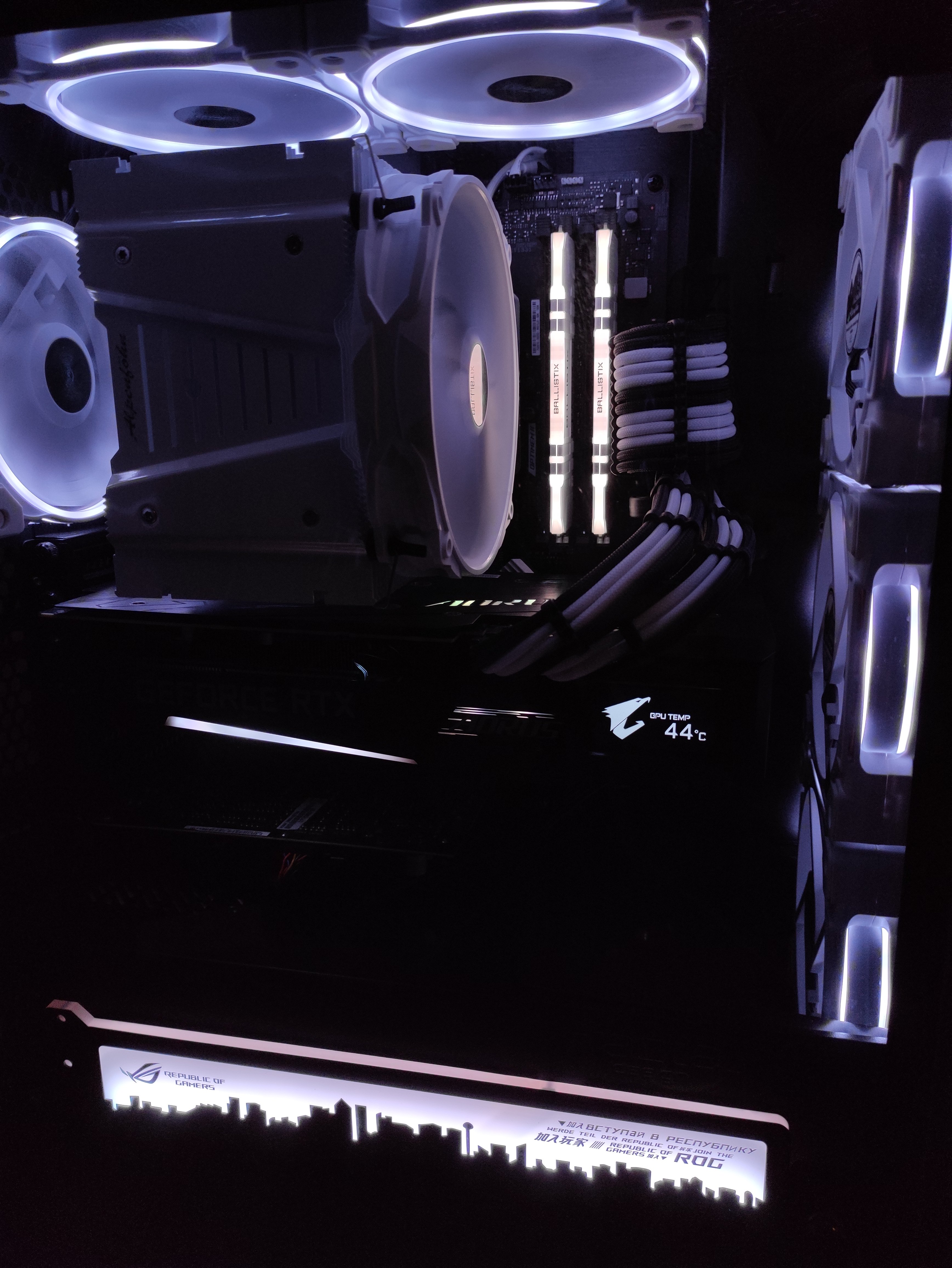

Hier mal mein System im Meshify C im Anhang. Ich hab für den PSU-Shroud noch diesen Einsatz: https://www.thingiverse.com/thing:4356080 damit geht noch mehr Luft in Richtung GPU.
