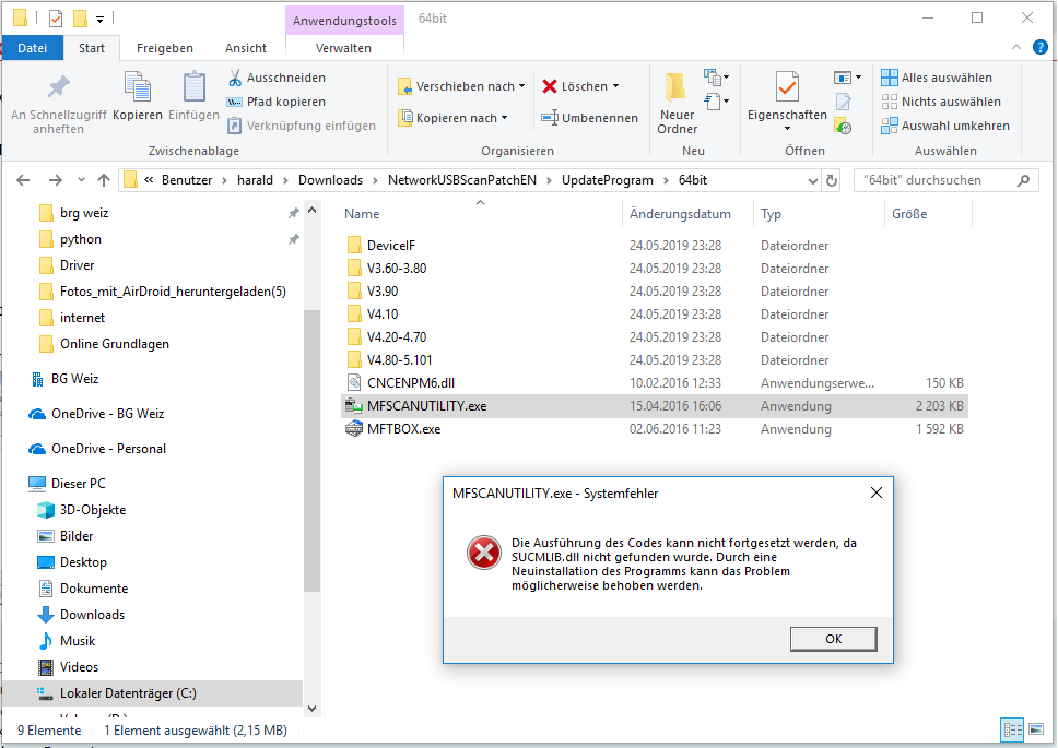

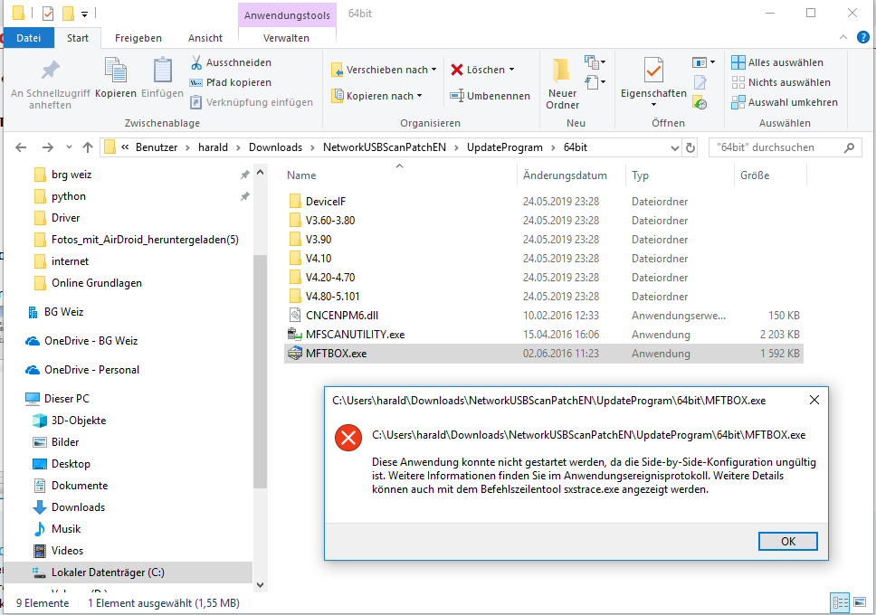

Laut hhttps://oip.manual.canon/USRMA-0155-zz-SS-deDE/contents/11070050_010.html sollte ich da MF Toolbox installieren und MF Network Scan Utility registrieren.
Wenn ich dies aber durchführen versuche bekomme ich bei beiden eine Fehlermeldung (siehe Anhang).
Vielleicht gibt es da noch eine Idee dazu.
Danke

Sieht so aus, als ob Dir ein oder mehrere grundlegende Programme fuer den Patch fehlen.
Im ersten Bild ist es eine DLL im zweiten Bild eventuell eine alte Version von einem .Net.
Weiterhin nennt der Patch einen MF4320-4350 und nicht einen MF5340.
Was davon bei Dir wirklich noetig ist, musst Du raus finden.
