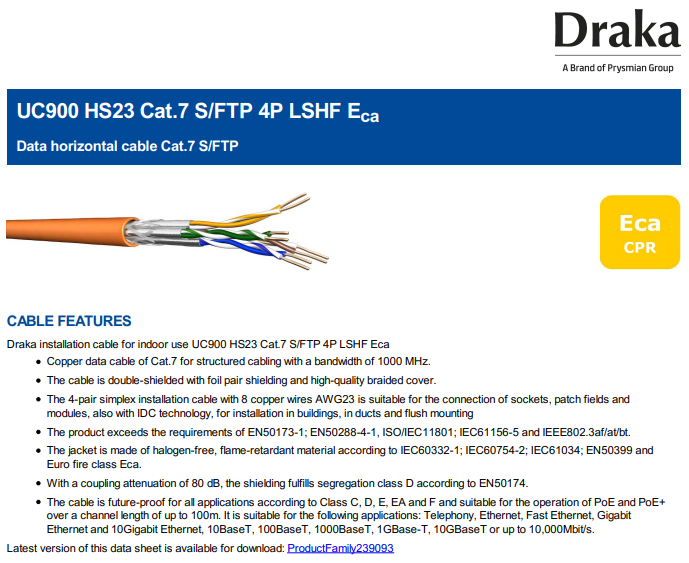

Dieses Kabel ist hingegen "daumendick" und lässt sich nicht immer gut durchziehen und schwer an Dosen anschließen.

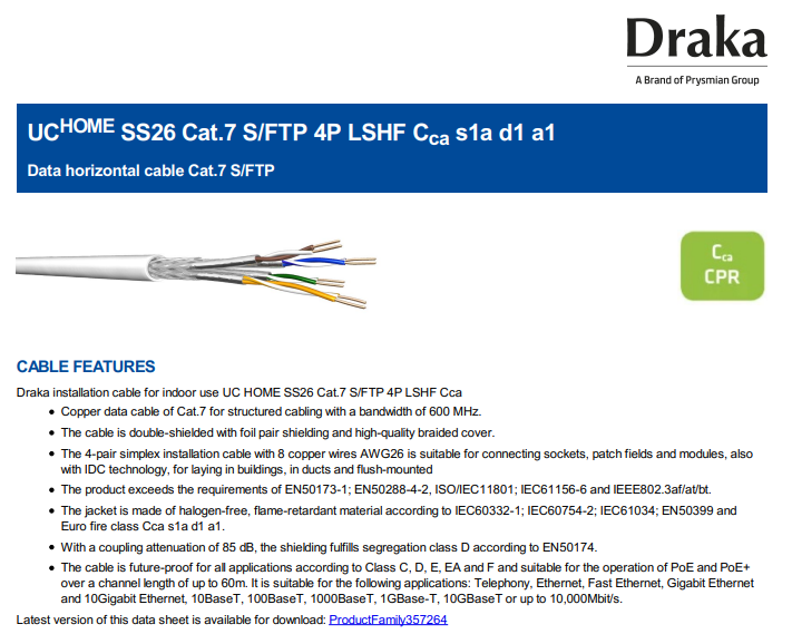

Wir meinen aber schon die gleichen Kabel oder? Draka UCHOME.
Es hat schon seinen Grund wieso es spezielle Kabel für Hausverkabelung gibt. Erstens sind die Kabel meist selbst viel dünner (AWG26) und zweitens verwendet man auch für den Mantel ein anderes Material. Man sollte sich nicht immer nur auf die "Kategorie" verlassen, Cat7 Kabel gibt es in den Kabelstärken AWG22-26.

Das generelle Fazit im Forum scheint zu sein definitiv Cat 7 Kabel zu verwenden, idealerweise AWG26 zwecks leichter Handhabung aufgrund mehr Flexibilität. Zudem sollte der Stecker idealerweise Cat 6A haben. Ist so notiert, vielen Dank. Ich möchte alles über Kupfer und RJ45 machen, da damit die Usability klar höher ist.
Nicht falsch verstehen, keineswegs "idealerweise", sondern abhängig von den Gegebenheiten! Idealerweise nimmst du dicke Kabel und wenn ich mir deine Räumlichkeiten so ansehe, dann nimmst du besser keine AWG26 Kabel. Einen Nachteil haben die Kabel nämlich auch, sonst würde man nur dieses Kabeldurchmesser nehmen.
Erfüllt mindestens die Anforderungen der Klasse EA mit einem Leiterdurchmesser in AWG26 bei einer max. Übertragungslänge von 60 m anstatt 90 m im Permanent Link.
POE und POE+ gemäß IEEE 802.3at
