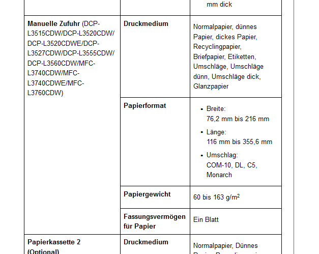

Üblicherweise lassen sich bei Druckern für die Papierkassette unter dem Drucker nur die vorgegebenen Standardformate auswählen.
Frei definierte Formate lassen sich meist nur für die manuelle Zufuhr an der Front einstellen. Dabei darauf achten, dass die Mindestmaße nicht unterschritten und die maximalen Maße fürs Papier nicht überschritten werden, in der Regel hilft hier das Handbuch weiter.
Im Falle des hier genannten Modells gelten folgende Vorgaben:
Automatischer Duplexdruck ist größtenteils nur mit den Standardformaten wie DIN A4 oder Letter möglich.

Ich fürchte nur, dass es bei dir trotzdem nicht für dieses Format funktionieren wird. Diese Größe (also die 42cm) lässt sich auch auf diese Weise nicht einstellen...
Das stimmt mit den Angaben aus dem Handbuch überein, die @Darkling71 netterweise herausgesucht hat. :)

Zum Erfolg komme ich damit leider nicht, da die Papiergröße auf 355,6mm beschränkt ist, ich aber 420mm benötige grummel
42 cm ist vermutlich mit keinem A4-Drucker machbar, da wirst Du ein A3-Gerät brauchen.
