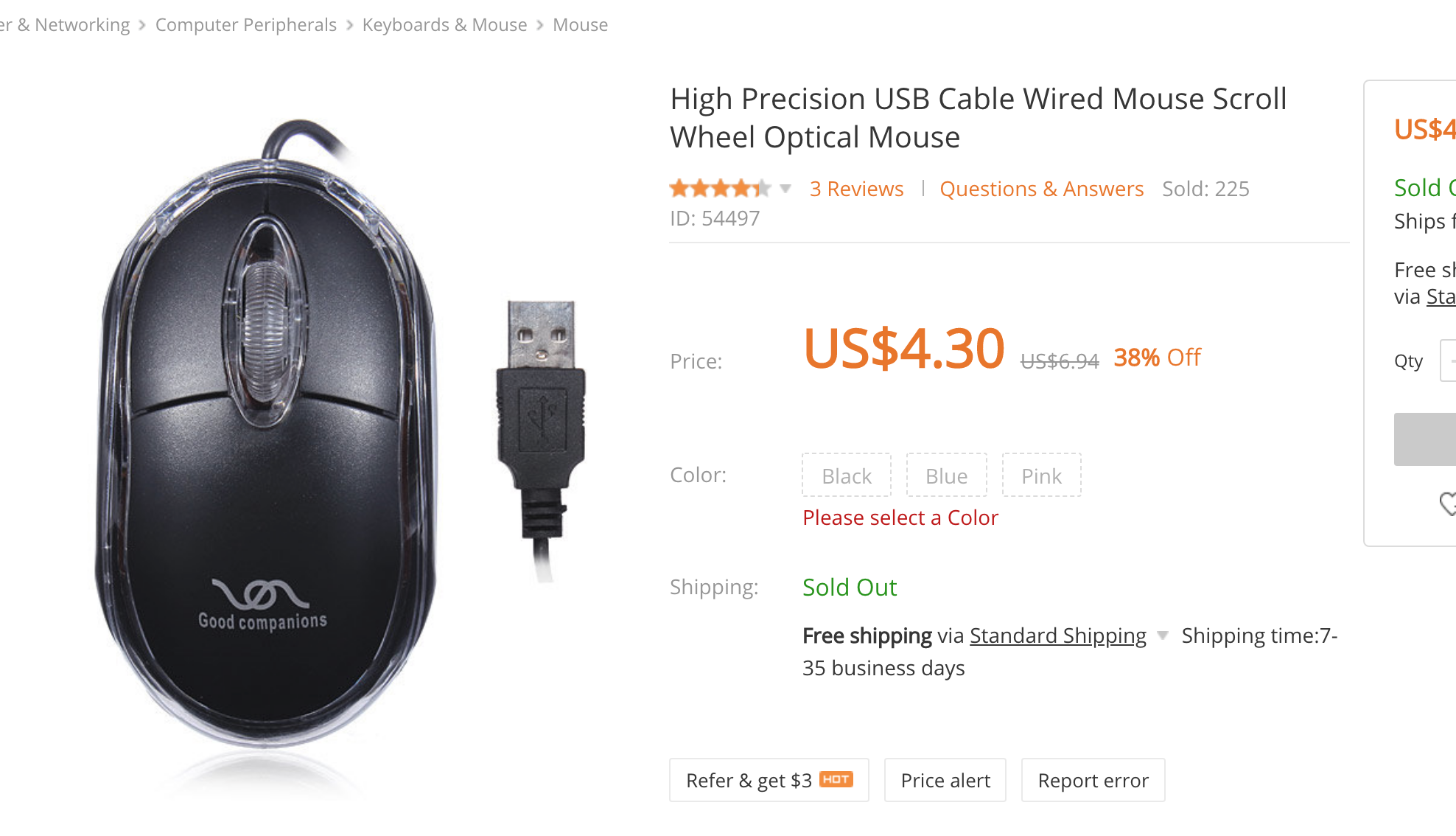

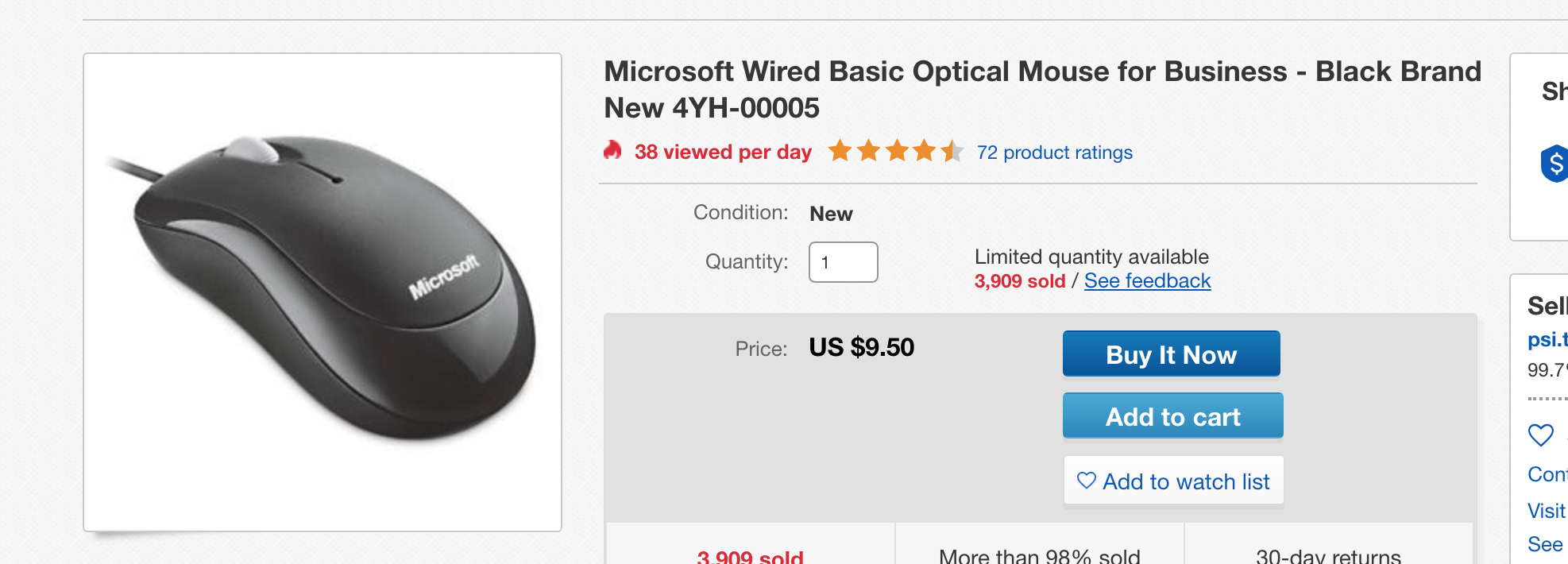

aus dem vorhin verlinkten "raspberry pi mouse" video:
Bildschirmfoto 2019-01-29 um 19.08.16.pngBildschirmfoto 2019-01-29 um 19.08.19.png
aus diesen beiden mäusen wurden tasten etc entnommen, also gehe ich mal davon aus, dass es "individuell" zusammenbastel bar ist und auch die positionen durchaus veränderbar sind.
@Schizokren Hmmm, da wäre ich mir gar nicht mal so sicher. Wenn du aufgrund der Behinderung nicht auf eine all zu strange Tasten-Position angewiesen bist und die Tasten quasi weiterhin nebeneinander sind, sollten sich die Tasten & Co in ein neues Gehäuse genausogut verschrauben lassen wie im alten Gehäuse.
Solange die originalen Aufnahmepunkte - z.b. die der Tasten - beim neuen Gehäuse gleich sind, sollte es den Tasten eigentlich ziemlich egal sein ob sie jetzt höher, tiefer, angeschrägter oder was auch immer sind.
