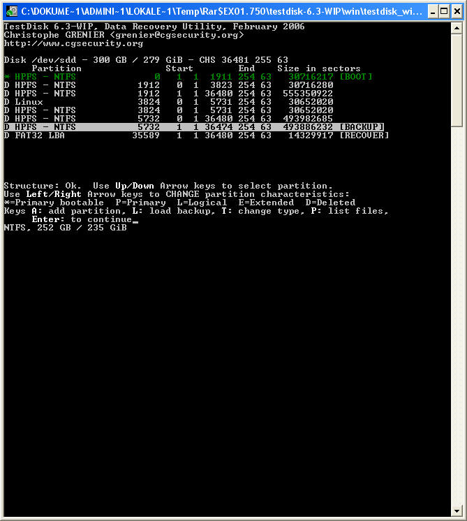

Hi @all,
endlich hab ich ein Forum gefunden was mir weiterhelfen kann.
Hab folgendes Problem (Kurzfassung):
SATA Festplatte 300 GB (alles NTFS)
alte Struktur: 15 / 15 / 15 / 241
daraus sollte mit PM8 15 / 271 GB werden
PM8 abgestürzt :mad:
1.Part mit 15 GB noch da - Rest 271 GB ist wech
Hab mir GetDataBack 3.01 NTFS für teuer Geld gekauft
schon gefreut: alle Dateien & Orndestruktur werden angezeigt
aber: ist aber alles unbrauchbar
im Fenster von GetDataBack (Partitionsauswahl)
werden unten (Dat-Starts) alle Dateien der alten 241er angezeigt
oben (MFT-Starts) wo die passenden MFT Einträge sein müssten steht fast nix
nun die Frage:
Lässt sich; da die Verzeichnissstruktur ja noch da ist, die Daten auch noch - das ganze aber nicht zusammenpasst; das ganze wieder irgendwie wieder zusammensetzen ?
Vielleicht hilft eine Diagnose mit Testdisk wenn die alte Partitionsstruktur mit den Daten noch gefunden wird.
Mache mir mal 3 Screenshots von Testdisk zur Diagnose.
Lade dir mal Testdisk Version 6.3 beta.
Link dazu gibt es hier;
https://www.computerbase.de/forum/threads/faq-datenrettung-testdisk-anleitung.110869/#post-1793553
Starte Testdisk, wähle deine betroffene Festplatte aus und bestätige mit Enter, bestätige bei Partition Table Typ Intel, bestätige bei Analyse mit Enter und setze mir einen Screenshot.
Bestätige bei Proceed und setze mir auch einen Screenshot.
Bestätige weiter bis du zum Menü kommst wo unten steht [Quit] [Search] [Write] und gehe mit dem Pfeil auf [Search] (tiefere Suche) und lasse es laufen.
Setze mir auch einen Screenshot.
Die betroffene Partition sollte wenn du den Screen machst markiert sein.
Markiere mal die betroffene Partition und drücke p auf der Tastatur ob deine Daten angezeigt werden oder eine Fehlermeldung.
Zurück kommst du mit q drücken.

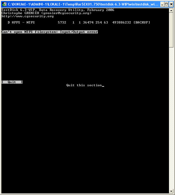

Hallo Fiona,
danke erstmal für Deine schnelle Hilfe.
unten die angehängten Screenshots.
kommt leider eine Fehlermeldung
Gruß
Liddll

Habe ich mir mal angeschaut.
Bei der Partition Backup nach der tieferen Suche wird ein Fehler angezeigt.
Deine große Partition mit 271 GB fehlt aber in der Partitiontabelle.
Siehst du auf deinem ersten Bild das dort nur die primäre und eine erweiterte (Extended) vorhanden ist.
Aber das logische Laufwerk fehlt.
Testdisk findet die aber am zweiten Screen.
Ist die untere grüne Partition mit L für logisches Laufwerk.
Problem ist die zeigt kein Label (Name für das Volumen) an.
Markiere die mal und drücken p ob deine Daten angezeigt werden oder auch ein Fehler.
Auch teile mal mit wenn die markiert ist was am Screen in Testdisk ganz unten in der letzten Zeile steht.
Sind Bootsektorinfos.
Kann man überlegen wenn da was ist einen neuen zu erstellen.
Anleitung wird dann von mir gesetzt.
Mache da nichts unnötig da es kritisch sein kann.
Wenn dort deine Daten angezeigt werden könntest du die in der Partitionstabelle bei Write in Testdisk eintragen.
Anleitung würde auch folgen.
