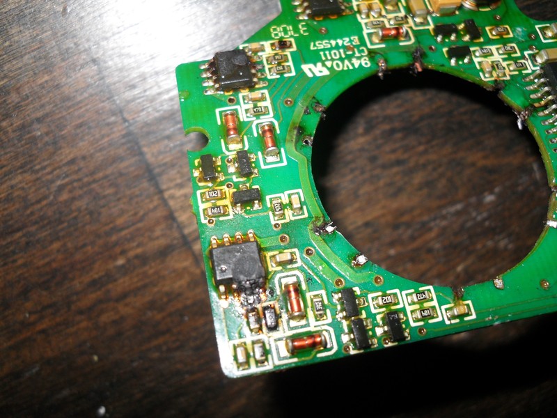

Ach, was liest man es so oft, dass die gute, altbewährte Laing DDC praktisch "unkaputtbar" ist... bereits im letzten (oder vorletzten?!) Jahr ging mir meine erste Laing DDC über'n Jordan, das halbe PCB war weggeschmort, nachdem sie zuvor über 3 Jahre problemlos lief. Wasseraustritt führte übrigens nicht zum Defekt, da war alles dicht.
Aktuell meldete sich beim eben erfolgten Hochfahren des PCs erneut die Warnung der angekoppelten Lüftersteuerung, die Laing DDC pumpt nur noch mit lächerlichen 60 Umdrehungen pro Minute! Um einem Anzeigefehler vorzubeugen, habe ich den Durchfluss am Ausgleichbehälter (Einfluss-Schlauch aus dem Wasser gehoben) kontrolliert und ja: da ist nicht wirklich viel "Flow".

Die gute DDC, gibt so einige Themen darüber das die gerne mal abraucht (meine ist vor Monaten auch abgeraucht, ich hörte sie "rattern" sah das sie vor und dann wieder rückwärts lief und bevor ich meinen pc stromlos hatte hat sie sich dann verabschiedet..
Habe mich dann viel eingelesen
Wenn du Löterfahrungen hast (weil die DDC ist die beste pumpe imho) dann kannst du den PCB erneuern (die Wicklung der Pumpe sollte eigtl nix abbekommen haben)
Die Pcb´s von Sanyo sind eh die besseren, viele bauen ihre funktionierenden DDC sogar auf Sanyo PCB´s um
Lange rede , kurzer Sinn
http://www.diyinhk.com/shop/ddc-pump/41-laing-ddc-pump-18w-repair-pcb-wled-smd-soldered-mcp355.html
da bekommst den PCB
hier hab ich mal meine Pumpe fotografiert
Ob da iwie ne kalte Lötstelle war das die anfing zu brutzeln oder sonstwas...

Ha! Genau die selbe Stelle (bzw. das IC daneben) hatte bei meiner letzten DDC auch gebrutzelt. Ich schau grad mal, ob ich auf die Schnelle noch die Fotos finde...
Allerdings war mein halbes PCB schwarz, man konnte jedoch gut erkennen, dass betroffenes IC regelrecht komplett weggebrutzelt war.

Du kannst auch schlecht Pumpen aus dem Aquaristikbereich mit 230V und ohne Elektronik mit Pumpen für 12V und Wandlerelektronik vergleichen. Gerade bei der Laing DDC ist die Elektronik nicht gerade robust. D.h. dass bei zu hohem Durchfluss (bei weniger Durchfluss muss die Pumpe weniger leisten) die eingeengte Elektronik sehr warm wird und schnell altern. Dazukommt, dass die Schaltung (Leistungsfets, die die IMMER durchbrennen) sehr knapp bemessen ist. Also ist die Elektronik das Hauptproblem der "ordentlichen Pumpen", also alles ab Eheim 1046 und Laing DDC aufwärts. Die Mechanik hält dank Keramiklager (Eheim1046) und gar keiner Reibung (der Rotor der Laing DDC hebt beim Pumpen leicht von der Keramikhalbkugel ab) locker mehrere Jahre Dauerbetrieb aus. Daher hast du auch so ein gutes Bild von den Aquaristikpumpen.
Ich hatte schon einige defekte Pumpen auf Basis der Eheim 1046. Bei der HPPS(+) gibt es auch eine Schwachstelle, die zum Totolausfall führen kann. In der HPPS ist ein 1ohm Widerstand verbaut, der der Messung der Stromaufnahme des "Motors" dient, aber auch sehr knapp bemessen wurde (SMD) und öfter einfach abraucht. Allerdings passiert dieser Defekt nur wenn die Spannungsversorgung der Pumpe nicht ganz sauber ist oder der Spannungsaufbau des Netzteils zu lange dauert. Dagegen habe ich so eine Schwachstelle noch bei keiner Aquastream gefunden, obwohl die Ansteuerschaltung sehr ähnlich ist. Also würde ich vom Bauchgefühl klar zur Aquastream raten. Eine (defekte) D5 hatte ich bis jetzt noch nicht in der Hand und kann dazu nichts sagen.

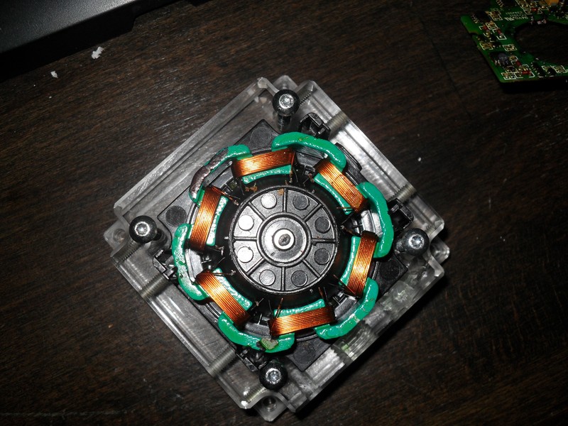

Puh, da hats ja ganz schön gefackelt bei dir, gut das nicht mehr passiert ist. Aber bei dir sieht se so aus als wenn die eine spule hinüber ist, ist aber fix zu reparieren, am besten mit Doppel lack Draht, den brauchst bei der pumpe net versiegeln. Weiß ja nicht ob von dir aus ein Interesse besteht die pumpe zu retten, aber wenn dann sag einfach.

Falls das nicht deutlich genug rüber kam, die Bilder der "abgebrannten" Laing sind bereits 2 Jahre alt. Da war auch nix mehr zu retten, du siehst doch, dass die eine Spulenwicklung stark gelitten hat. Bevor ich DA irgendwas rumfummel, kauf ich's mir lieber neu - so hatte ich es ja auch mit der bis jetzt im Betrieb befindlichen, neuen Laing DDC getan, die ja nun schon wieder kränkelt und schwächelt.
