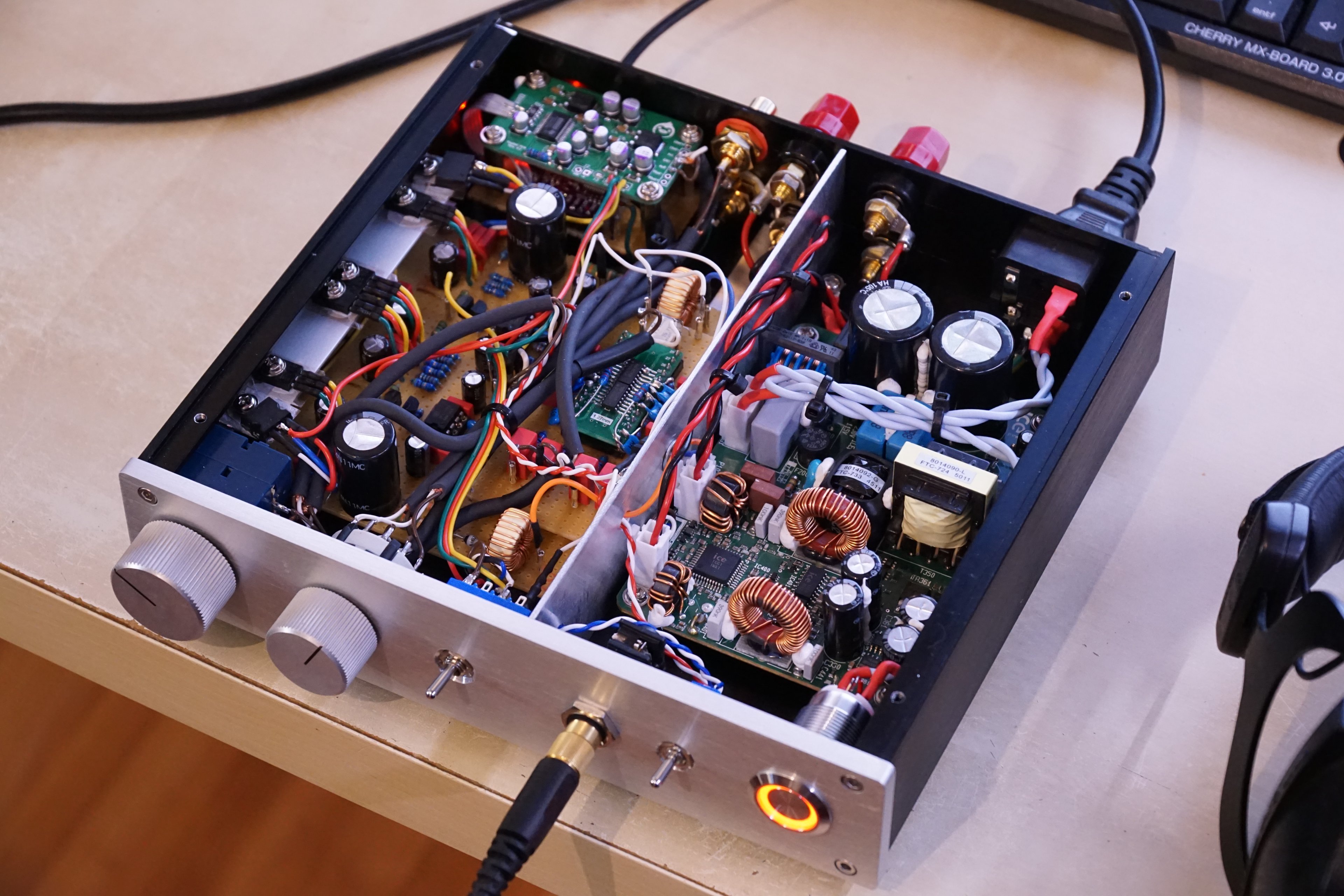

So was ähnliches hab ich mal gebaut, weil ein Kollege es gebraucht hat und wir kein passendes Gerät auf dem Markt gefunden haben.
Ohne Selbstbau resultiert das eigentlich in zwei Geräten, einem Interface und einem Verstärker. Du könntest natürlich auch einfach Aktivboxen bauen. Wenn man die Boxen ohnehin selbst baut macht das vom Aufwand auch keinen Unterschied mehr.
