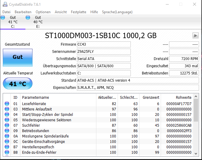

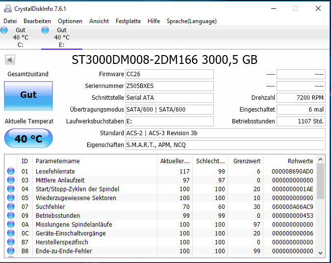

Poste doch bitte mal die Screenshots von CrystalDiskInfo für alle internen Platten, ziehe aber bitte das Fenster soweit auf, dass alle Attribute und auch die Rohwerte vollständig sichtbar sind.
Hoffentlich ist das so richtig

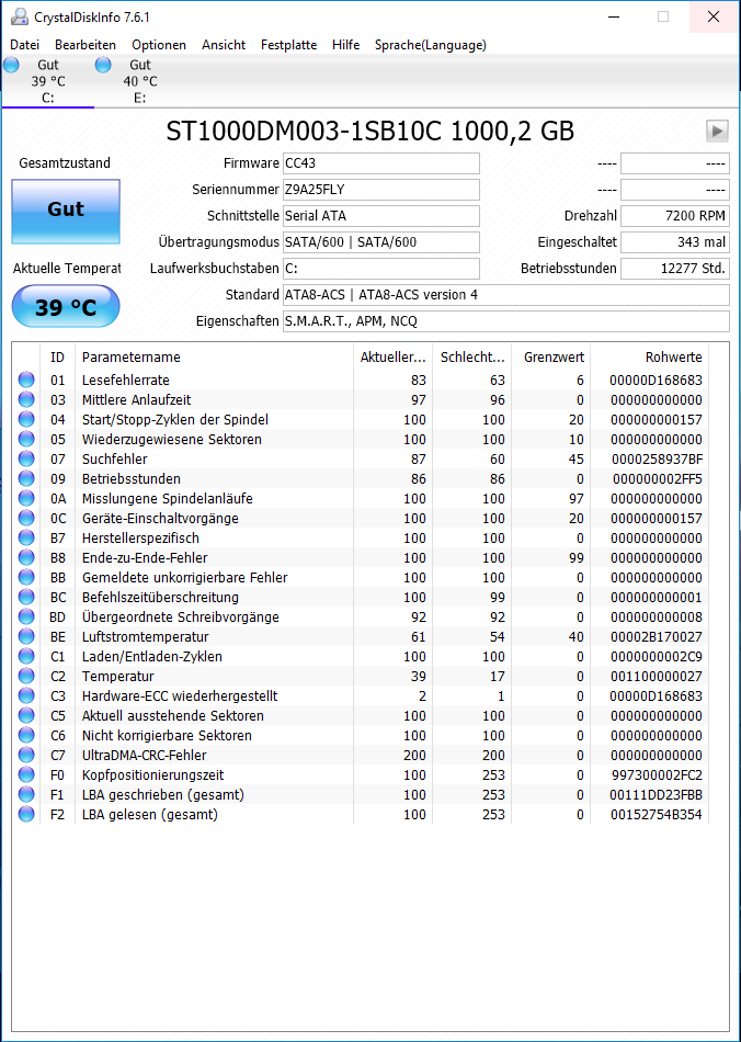

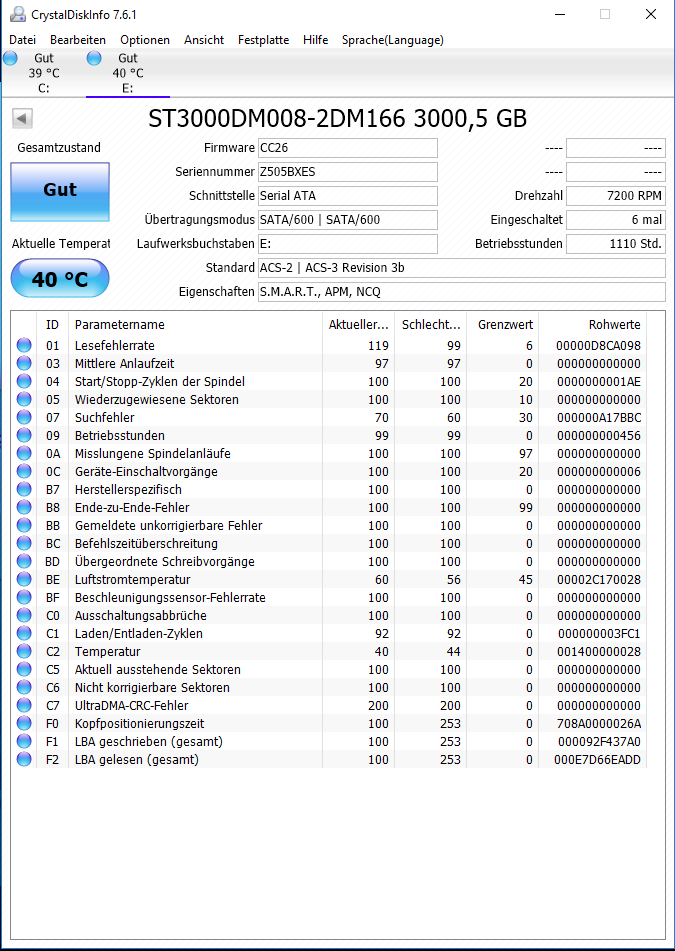

Nein, leider sieht man nur die Hälfte der Werte, dabei hatte ich darum gebeten das Fenster aufzuziehen.

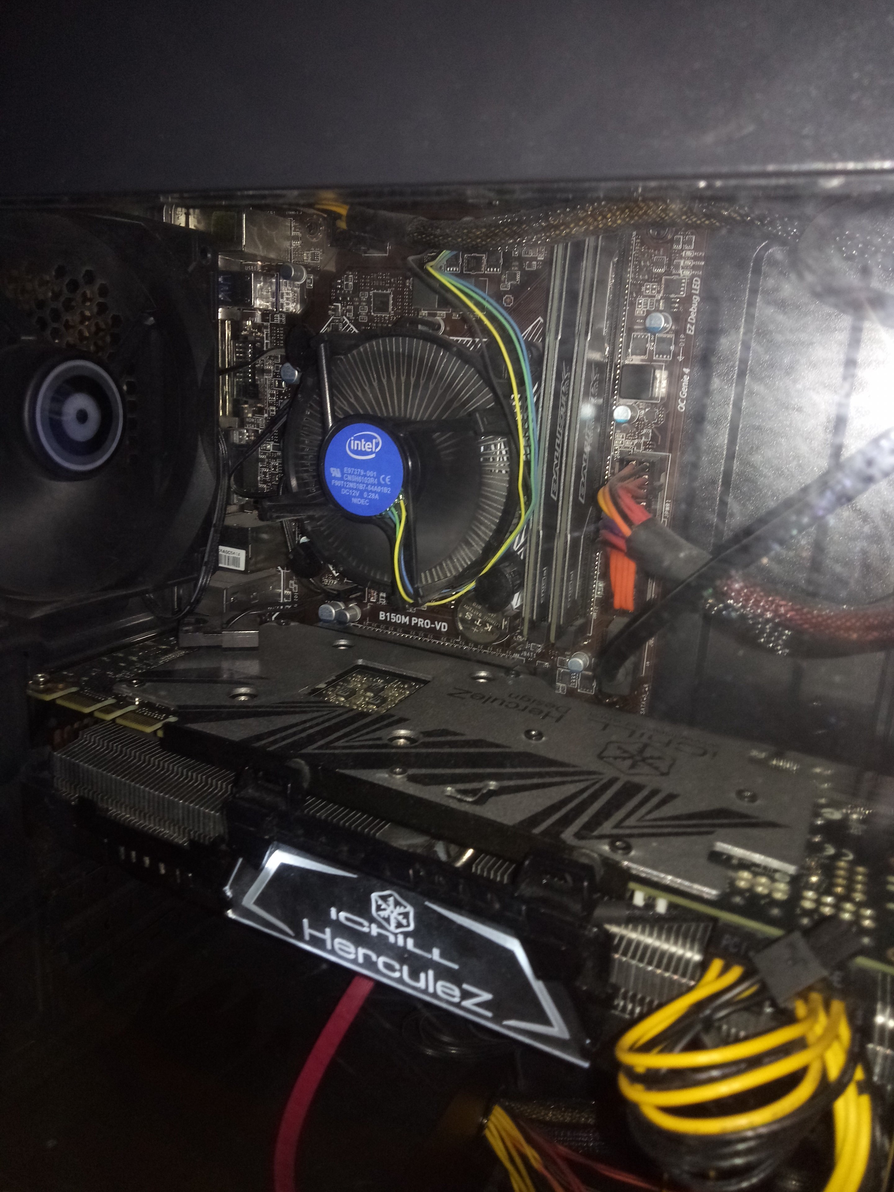

Tjmax=65°C laut Intel, kühler wäre besser . Schick mal ein Foto vom eingebauten CPU-Kühler hoch.

Licorice03, es könnte an den Energiesparfunktionen der HDDs, liegen, also am Parken der Köpfe (Unload) und am Stoppen der Spindel (Standby). Gehe mal bei CrystalDiskInfo auf "Optionen" -> "Erweiterte Optionen" -> "AAM/APM Verwaltung", wähle oben nacheinander beide HDDs aus und stellen dann unten den Schieber für APM ganz nach rechts bis daneben FEh steht, dann "Aktivieren" und das Fenster schließen. Wenn die Probleme dann weniger werden oder weg sind, liegt es am Unloadzustand und um die Einstellung dauerhaft zu machen, wiederhole die Einstellung ggf. (wirkt nur solange die Platte Strom hat) und setze je einen Haken bei "Optionen" -> "Erweiterte Optionen" -> "AAM/APM Autoanpassung" und "Optionen" -> "Mit Windows starten", dann wird CDI jedesmal gestartet und nimmt die Einstellung automatisch vor. Den Standby musst Du sicher über die Energieoptionen von Windows deaktivieren, aber im Grunde wäre eine SSD sowieso die beste Lösung.
oh, OH, also wenn man dran zieht reißt man den Kühler unten an den beiden PINs am Sockel raus.
NICHT MACHEN ! Du mußt die Push-Pin-Köpfe auf die andere Seite drehen und nochmal fest reindrücken.
Sollte "ratsch" oder "klackklackklack" machen. Oben rechts sehe ichs leider nicht.
Lass alles beim Kühler wie es ist und schau erst mal mit HWInfo und Sensors ob die Temperaturen überhaupt zu hoch sind, die scheinen mit nämlich jetzt nicht unbedingt das Problem zu sein. Schau auch ob der Lüfter hinten im Gehäuse richtig arbeitet, sonst wirbelt der CPU Kühler nur die warme Luft im Kreis rum.
