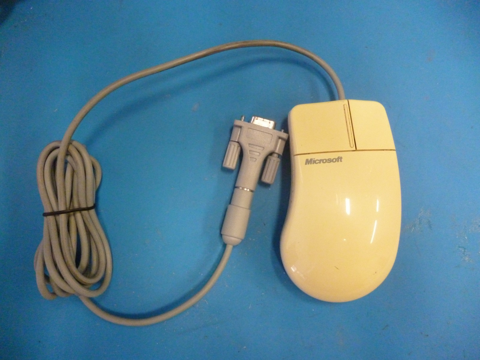

Zum Vergleich: Meine Microsoft IntelliMouse Optical von Anno Dazumal funktioniert nach wie vor - zwar nur mit den damaligen DPI - und das Mausrad müsste mal "geölt" werden, aber sie funktioniert.
Das gilt sogar für jene hier:
