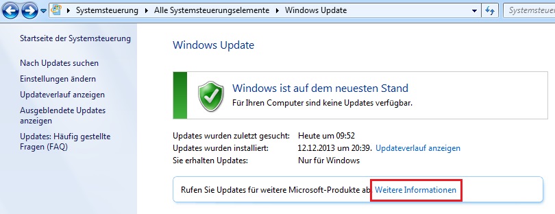

ich stand die Tage vor dem Problem, dass einer meiner Rechner mit Win7 Pro und Office, keine Updates mehr für Office suchen wollte. Die Option unter den Update-Einstellungen war einfach nicht mehr da.
Wie diese Option aus den Einstellungen verschwindet.

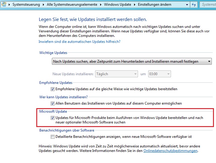

Entfernt man in den Update-Einstellungen den Haken bei "Microsoft-Update" und bestätigt die Meldungen mit "OK" so verschwindet nicht nur der Haken sondern die komplette Option.
Diese Funktion ist echt sinnfrei, wer hier aus Versehen klickt, bekommt keine Updates mehr für Office und kann es so ohne Weiteres auch nicht wieder aktivieren.

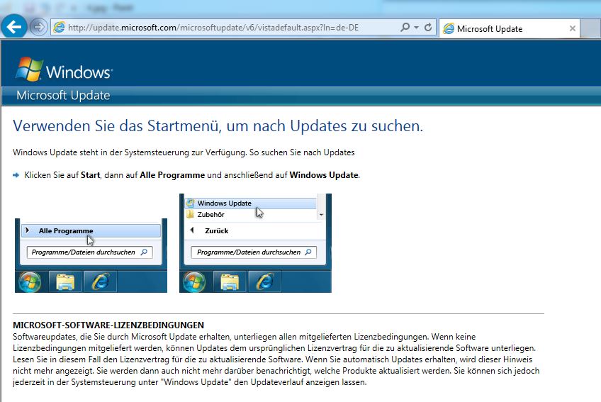

Manche sagen jetzt, ja klar auf der Übersichtseite ist doch unten ein Link, dieser führt zu der Seite http://update.microsoft.com/microsoftupdate/v6/vistadefault.aspx?ln=de-DE (Bitte mit dem IE ansteuern), dort stellt man das Update wieder an und alles ist i.O..
Tja, dass funktioniert auf meinem PC mit Win7 Enterprise, aber auf zwei Rechner mit Win7 Pro (das eigentliche Problemkind und eine Version in der VM), gelankt man nur zu der Übersichtsseite, die einem erklärt, dass das Update über das Startmenü zu erreichen ist.

kopiert man sich in den normalen Windows-Editor und speichert es nicht als .txt, sondern als .vbs ab. Dieses führt man als Admin mit Doppelklick aus und schon ist die Option in den Update-Einstellung wieder da und man kann wieder nach Office Updates suchen.

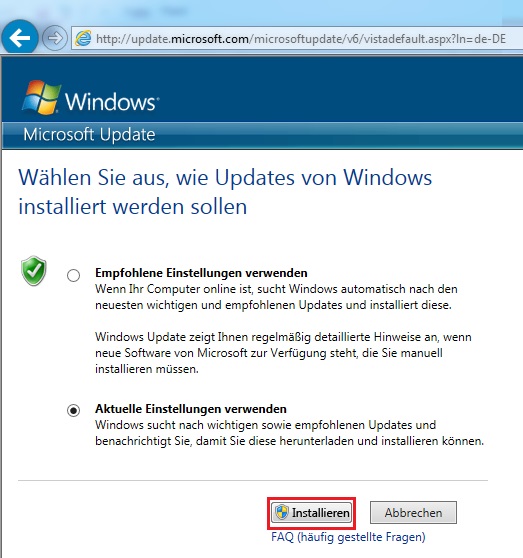

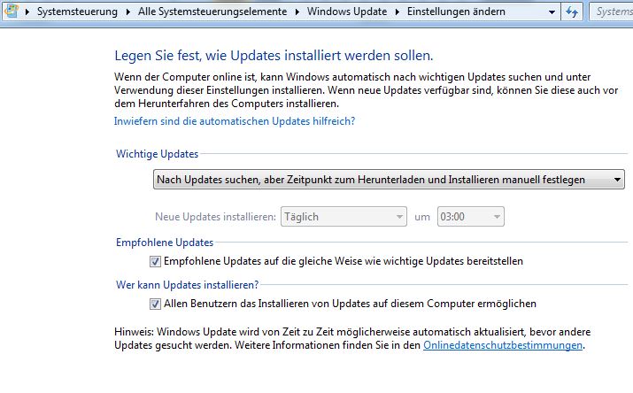

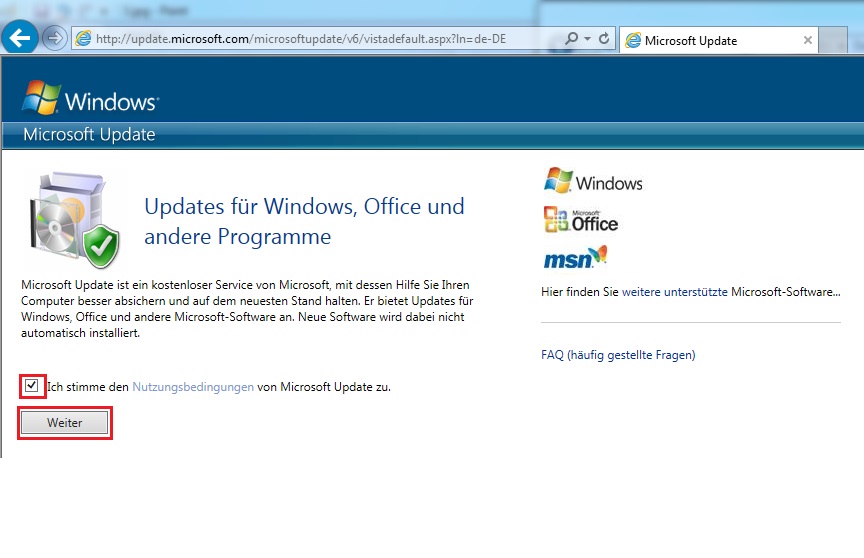

Andere Lösungsmöglichkeit:
-den IE öffnen (es geht nur der IE!)
-Rechts oben aufs Zahnrad klicken, "Einstellungen der Kompatibilitätsansicht" öffnen
-Website hinzufügen: microsoft.com
-diesen Link in die Adressleiste kopieren: http://www.update.microsoft.com/microsoftupdate/v6/vistadefault.aspx?ln=de-de
-es sollte nun so aussehen wie im 4. und 5. Bild von hoermann, es öffnet sich Windows-Update und es sollte möglich sein, Updateeinstellungen für Office vornehmen zu können.
Das Problem entsteht durch eine Verschärfung der Sicherheitsrichtlinien im IE11, die die Seite sogar mit dem Internet Explorer auf Anhieb unzugänglich machen. Die Lösung besteht darin,
microsoft.com
zu den Kompatibilitätseinstellungen hinzuzufügen.
Gruß, VZ
