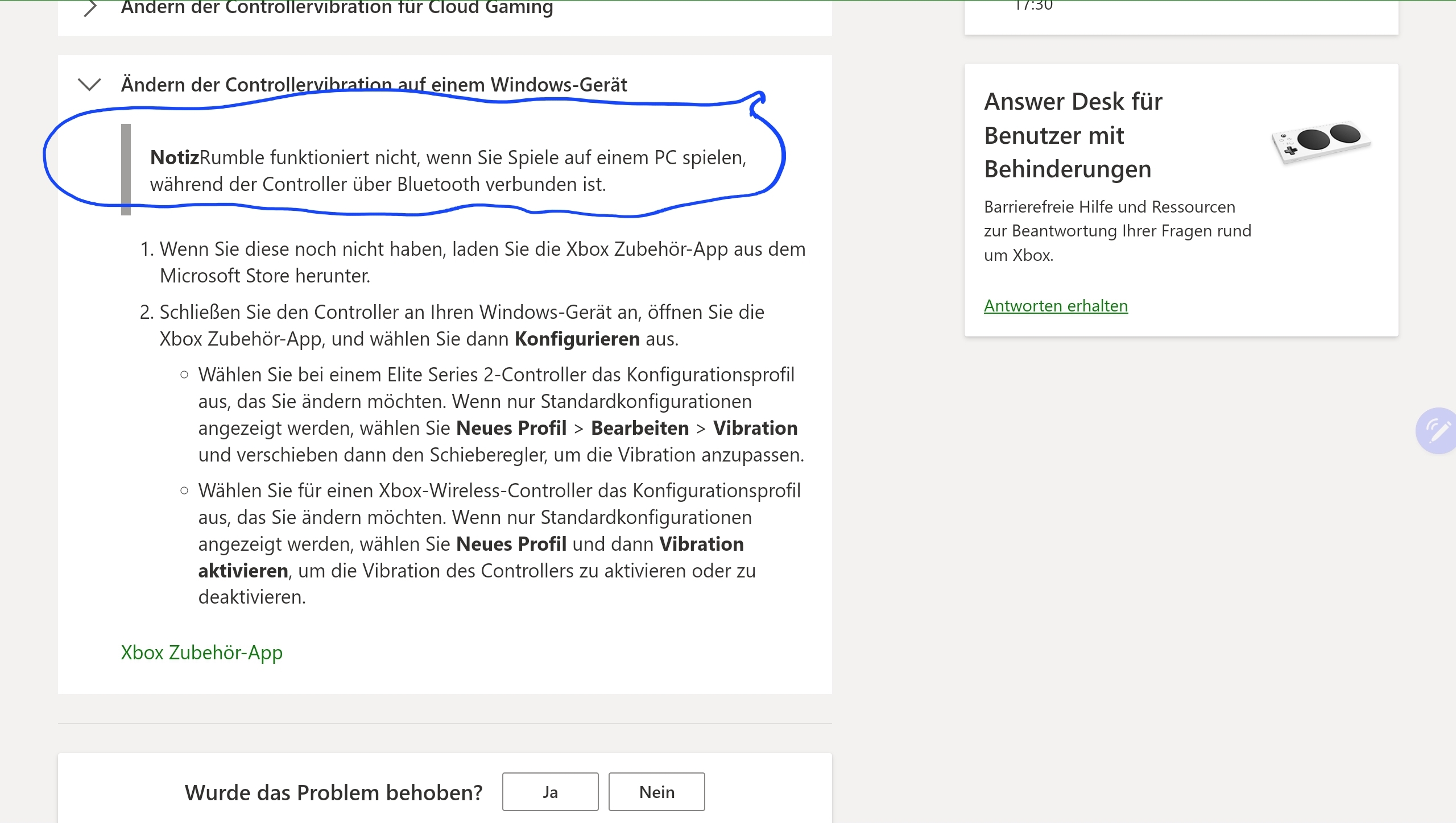

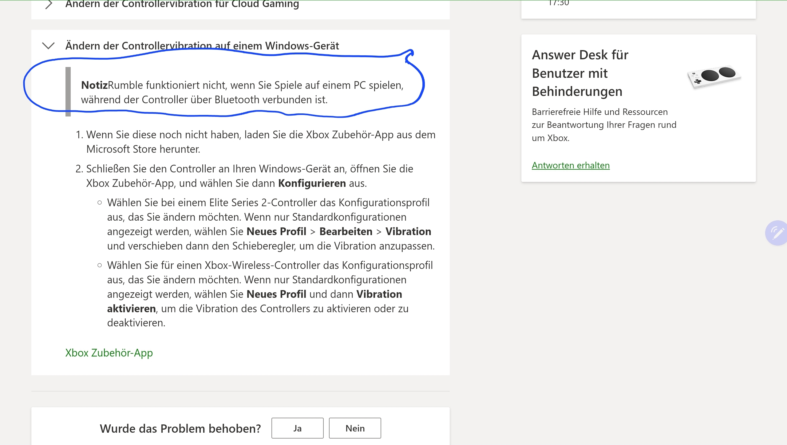

Laut der Xbox Seite sollte Vibration über Bluetooth gar nicht gehen. Hast du eventuell überlegt dir den Wireless Adapter zu kaufen?
Würde ich begrüßen, anscheinend wissen die über ihre eigenen Produkte nicht Bescheid.
