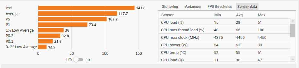

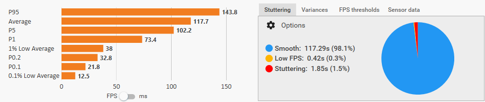

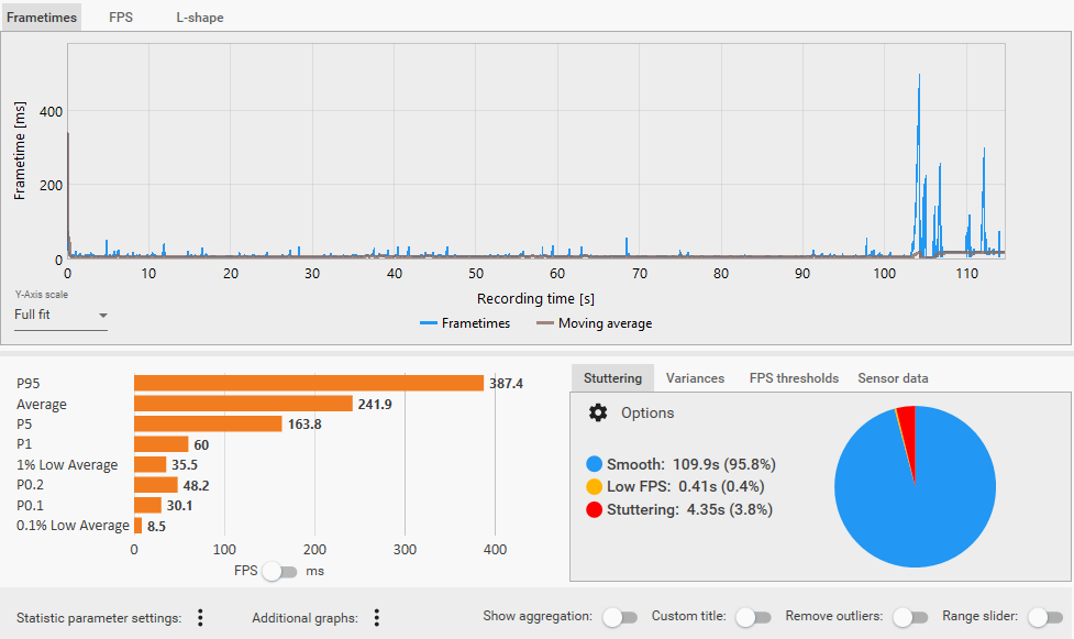

Schlechte 1% & 0.1% Lows, microstuttering in CS2 und PUBG bemerkbar was beim Spielen sehr störend ist.
Im Anhang bereits ein paar Aufzeichnungen mit CapeFrameX. Supportticket bei Zotac habe ich ebenfalls bereits eröffnet - nur lässt da der Support noch ziemlich auf sich warten.. (:

Aufnahme CapeFrameX; Sanhok, nähe Bootcamp.

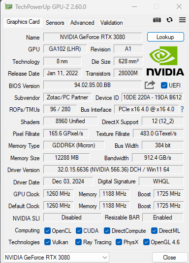

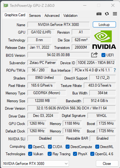

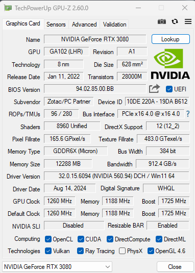

Evtl. Grafikkartentreiber nochmal neu und den aktuellen installieren. GPU-Z zeigt, dass PhysX nicht installiert ist. Ist da bei der Installation vielleicht etwas schief gegangen?

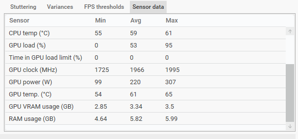

Außerdem sieht man in den CapeFrameX Sensordaten, dass mindestens ein CPU-Thread zu 100% ausgelastet war (CPU-Limit).
Reaktionen: LETNI77
Danke für deinen Hinweis! Habe eine Neuinstallation des Treibers vorgenommen.

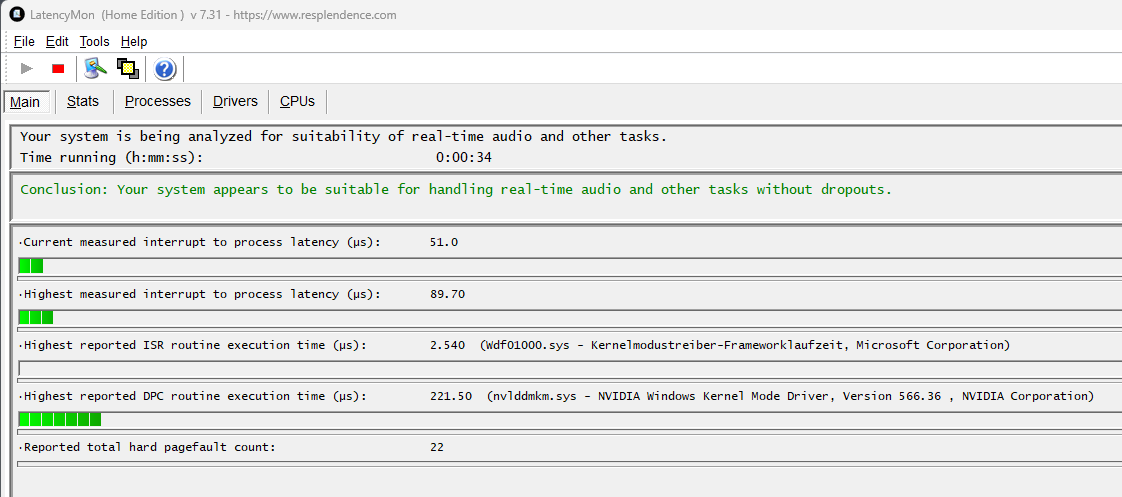

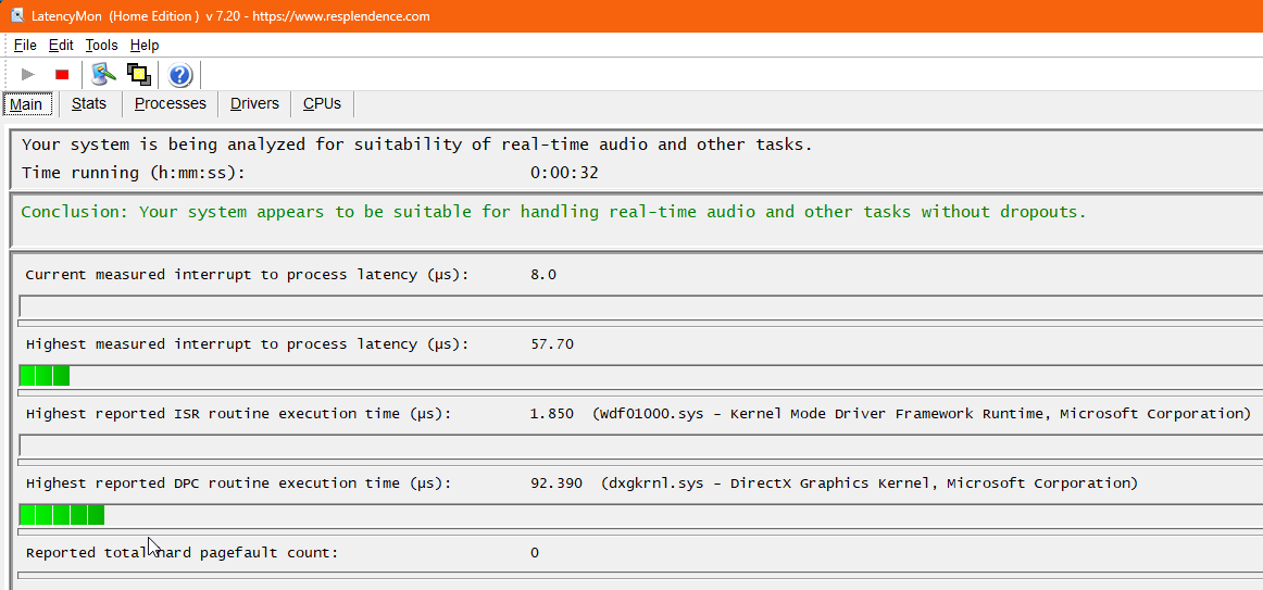

Bei / nach der Aufnahme des Screenshots ist "Highest reported DPC routine" auf 745 gesprungen.

Ich sehe hier keine Probleme mit der Hardware. Solche 1% & 0.1% Lows sind für PUBG normal (kann man ja einfach mit anderen vergleichen -> hier).
Läuft PUBG bei dir mit DX11 oder DX12? DX12 scheint in dem Spiel schlechter abzuschneiden.
Reaktionen: Marco199
@Wo bin ich hier Läuft mit DX 11 enhanced. Ich spiel das Spiel möglichst mit competitive Settings, sprich alles auf Low. Deshalb meine ich, müsste das schon bissl gschmeidiger sein.
Die Low-Settings nehmen primär nur Last von der GPU weg. Hier ist das Problem aber die CPU - die ist aktuell der Flaschenhals.
Ich würde als allererstes mal im BIOS alles abschalten, was Du nicht brauchst. Z.B. einen zweiten LAN port, SATA, Audio wenn Du eine externe Lösung hast. Das kann was bringen.
Dann im Windows Gerätemanager alle Devices abschalten (disable), von denen Du weißt, das Du sie nicht brauchst.
Auch mal alles unnötige von USB abklemmen. Zum Beispiel habe ich 'ne NVMe SSD in einem externen Gehäuse. Wenn ich die anklemme, geht die DPS (latency) ganz gut hoch.
Und hier ist etwas, was die ganze Ruckelei in meinem System abgeschafft hat:
ca 1min 50sek im Video
Ich habe bisher keinerlei Nachteile bemerkt.
Mein latencymon heute (zugegeben ohne Browser usw. offen aber so viel macht das auch nicht):
Vorher: "Current measured interrupt to process latency": 40-150 manchmal höhere Ausreißer.
"Highrest reported ISR" und "Highest reported DPC" waren WESENTLICH höher.
Obig verlinkter Test:
und da gibts keinerlei Ausreißer.
Ich merke es selbst beim Windows Start; sobald der Desktop sichtbar ist, kann ich Programme starten und die sind auch SOFORT da. Vorher dauerte es dann gerne mal 2-5 Sekunden länger. Ist nichts weltbewegendes, aber Spiele sind um einiges flüssiger in min fps.

So, habe nun mal im BIOS die RAM auf auf 3200 gesetzt, und FPS auf 120 gecapped.
Ja ich sehe. Die 0.1% und 1% Lows bei Ultrasettings sind dieselben wie bei mir - nur dass ich alles auf Low habe. Aber ja, wenn das normal ist, kann ich das natürlich akzeptieren. Ich dachte mir das ganze geht auch flüssiger!
