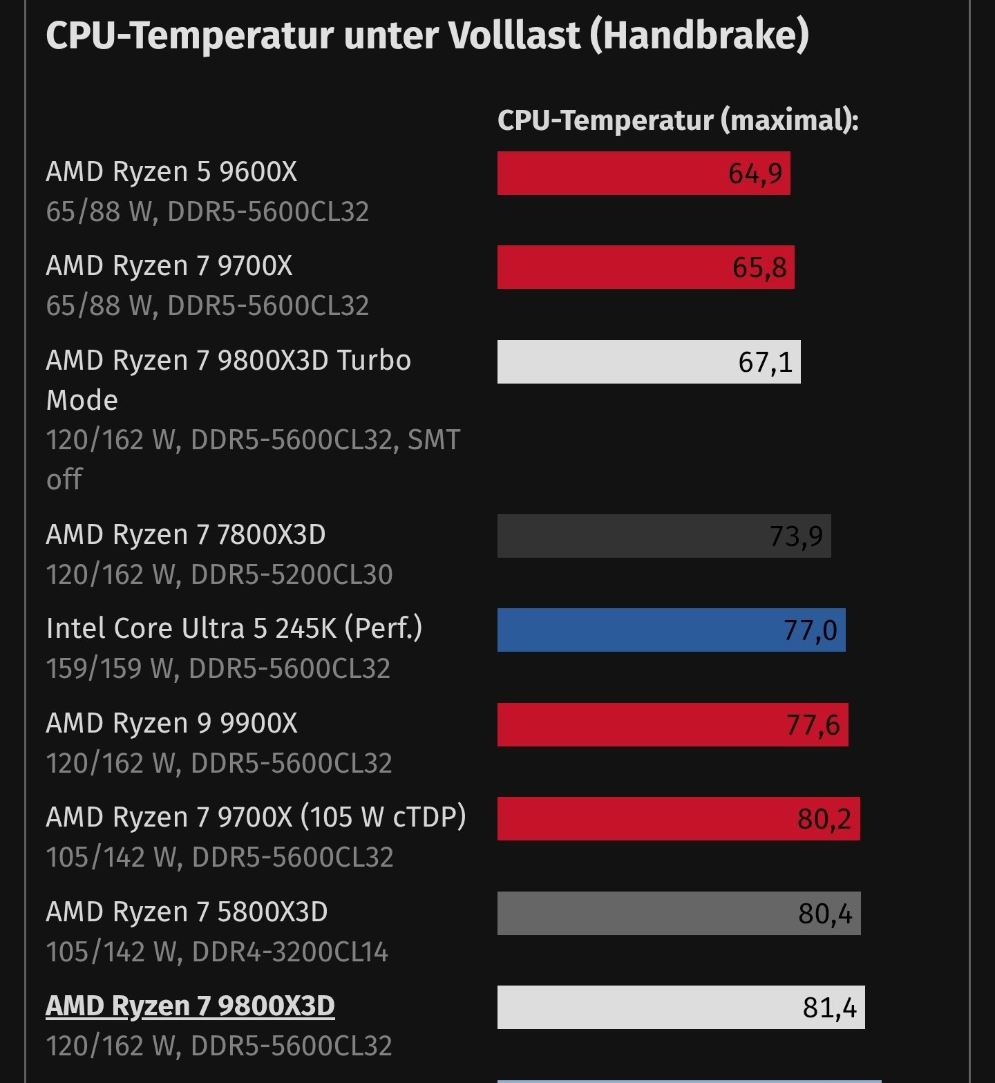

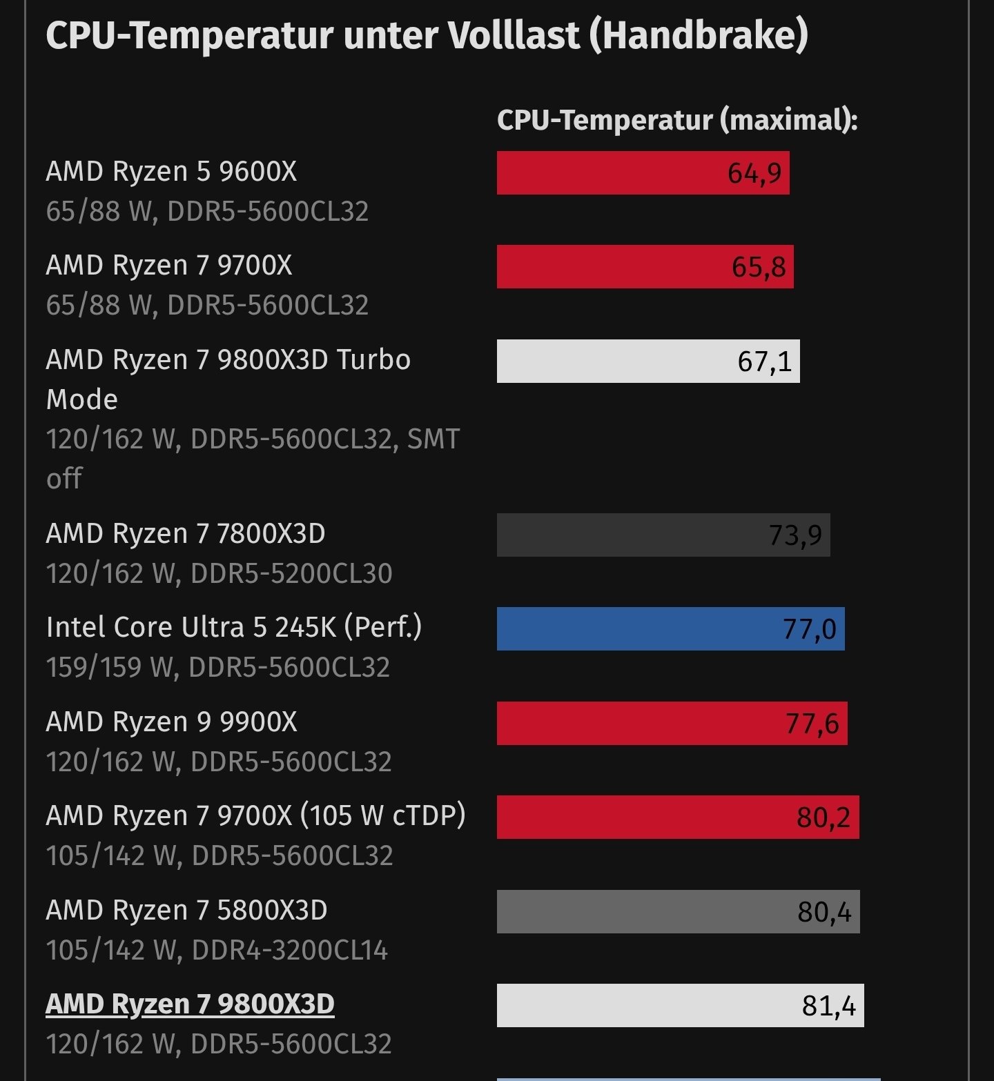

Bei CB mit 82° gemessen unter Volllast und deren Kühllösung ist jetzt auch keine Custom Wasserkühlung mit Chiller.
Was CB misst, entspricht nicht immer der Realität. Wenn es ein Sample ist das vom Hersteller bereitgestellt wird, ist es idR. ein Selektiertes. Das kann man nicht immer auf andere Fälle übertagen.
Das ist jetzt aber weit hergeholt. Gut. Computerbase testet auch Stock. Aber was ich so aus der Community (also den diversen Foren) mitnehme, ist schon, dass man den 9800X3D mit einem großen Kühler Stock recht easy in den niedrigen 80°C-Bereich bekommt.
Wenn man mit moderaten CO rumhantiert geht das auch mit kompakteren Kühlern wie bspw. dem D12L. Meinen 9800X3D bekomme ich durchaus auch mit einem L12Sx77 unter 90°C gedrückt.

Doch real sind die Ergebnisse schon. Ich habe schnell mal auf ein paar anderen Websites in den 9800X3D Test geschaut und die lagen für Volllast (Prime, Rendering etc.) auch näher an 90°, im Gaming 60-70°.
Die "Selektion" ist eher ein Mythos, die letzte "handverlesene" Gaming Hardware war meines Wissens die 980Ti Kingpin Edition und ein paar Gskill Ram Kits. Es ist einfach wie du schon selbst sagst die Serienstreuung bzw. Beschaffenheit von Heatspreader, Verlötung und Kühler (bzw. dessen Boden).
Reaktionen: Yogi666, kachiri und Maxysch
Messwerte bei mir und ein paar Freunden decken sich auch sehr mit den CB Tests. Die sind schon sehr gut. Denke auch dass "Selektion" kaum relevant ist außer man jagt das letzte Quentchen synthetische Benchmark Leistung.
Reaktionen: Maxysch
