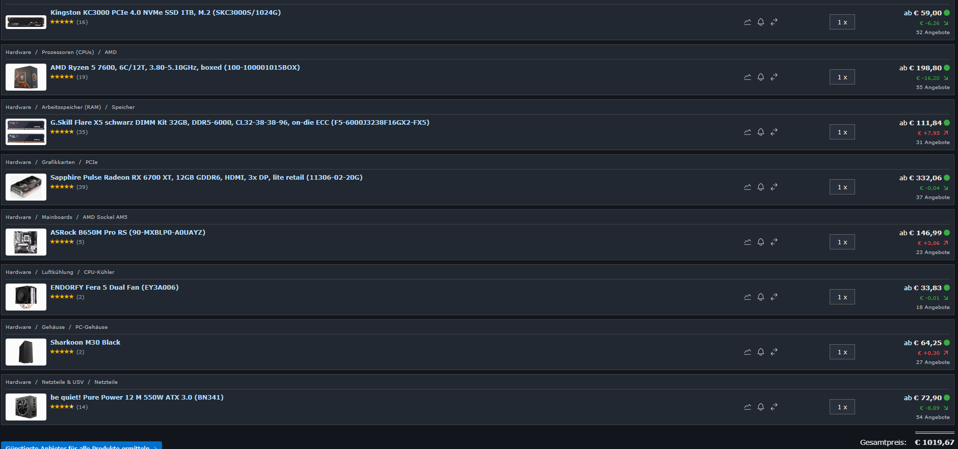

dann lieber so bauen: Geizhals.de-Link der 1000€-AMD-Empfehlung: Wunschliste
hier als bild zum link
als die PCs von Saturn oder gar CP, wo das P/L Verhältnis komplett hinfällig ist bei dem Budget
Reaktionen: Perdakles und Clubautermann

Würde noch die 6700XT gegen die momentan gleich teure 6750XT tauschen: https://geizhals.de/xfx-radeon-rx-6750-xt-v101578.html
wäre dann diese hier
XFX Speedster QICK 319 Radeon RX 6750 XT Core Gaming, 12GB GDDR6, HDMI, 3x DP
wobei ein fps unterschied von 3 das auch nicht mehr wett machen würden

einen 8400 kannst du nicht mehr mit einem AMD Ryzen 5 7600 vergleichen
zudem ist die AM5 plattform aufrüstbar. bei seinem sockel ist end-station

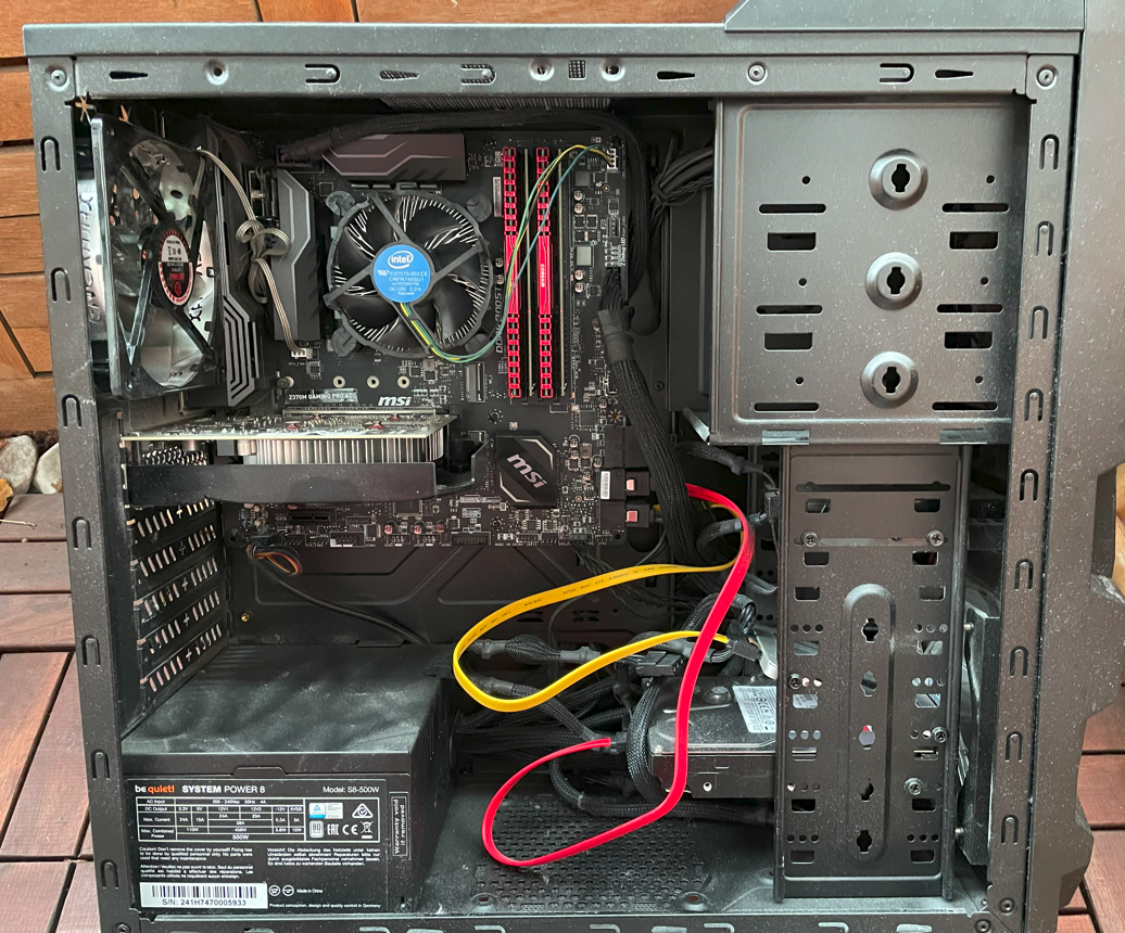

Ich habe gerade mal durch die Plexiglasscheibe geschmumelt. Es müsste das..
BE QUIET! SYSTEM POWER 8 S8-500W 500WATT ATX 20+4-PIN 80 PLUS​
.. verbaut sein.
Prinzipiell ist die Situation nicht, dass ich auf "Teufel komm' raus" einen neuen PC kaufen müsste.. Nicht zuletzt aufgrund des anfallenden "Mülls".
Ich werde den Rechner jetzt mal herunterfahren, ihn mal wieder sauber machen und euch so viele Infos wie möglich geben (RAM, Netzteil (um das o.g. zu untermauern), Gehäuse (wo steht die Bezeichnung?), GPU Kühler).

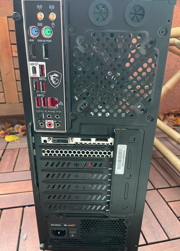

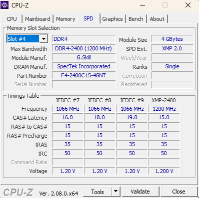

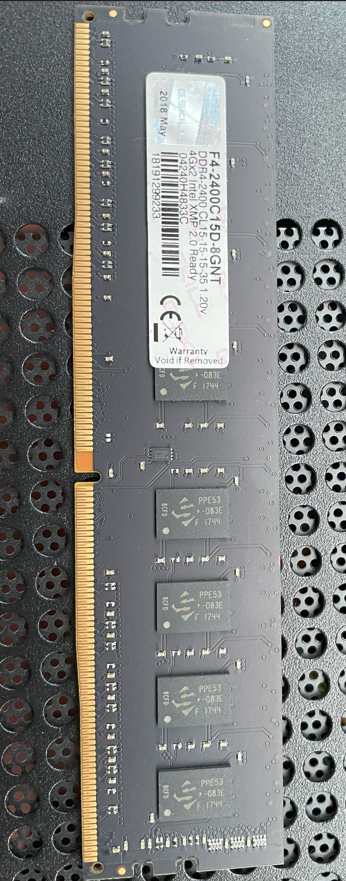

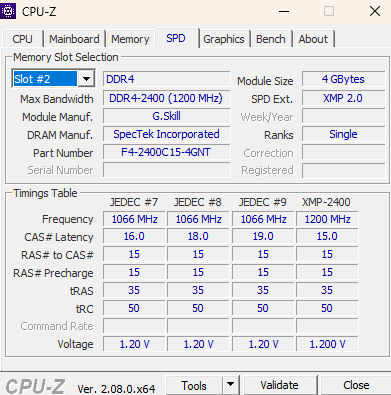

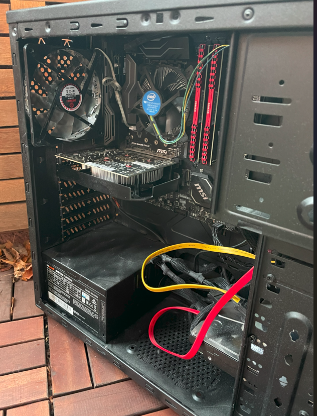

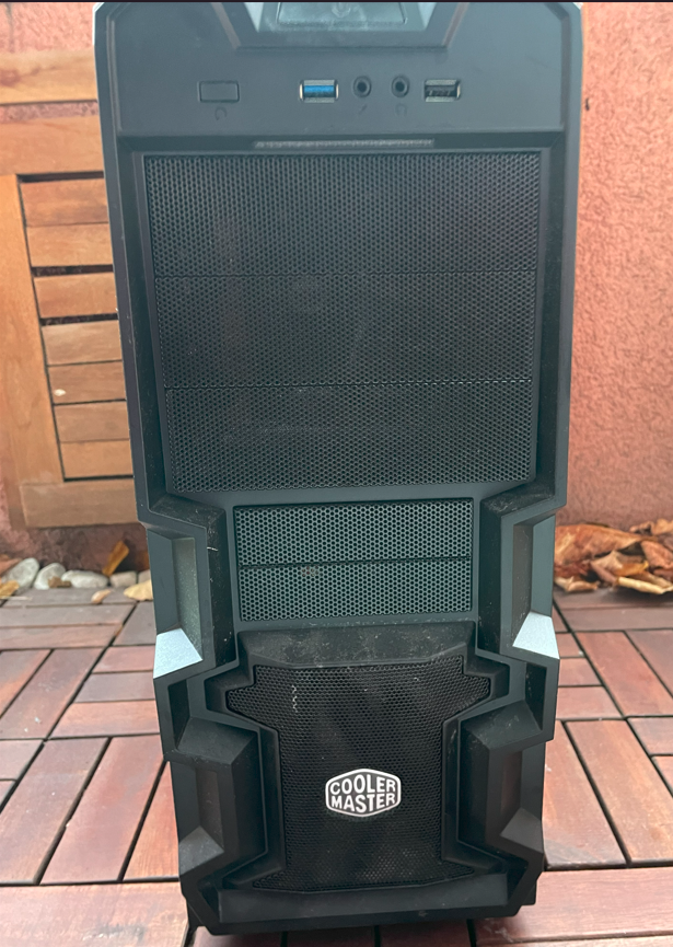

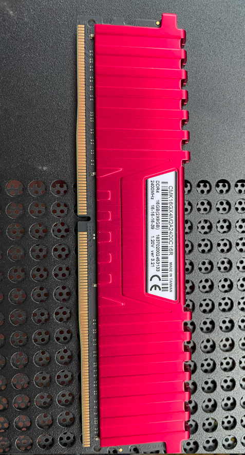

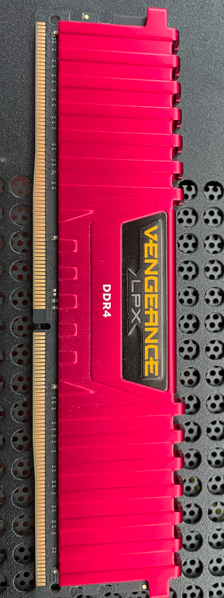

Ich habe nun ein paar Fotos und Screenshots machen können. Ich hoffe, das hilft euch weiter?

Die RAMs müssten getauscht werden: die roten sind langsamer und müssten in slot 2 und 4, die anderen sticks in 1 und 3. Kein wunder, dass du da probleme hast. Man spannt das Kit mit den langsamsten XMP-Timings in die slots 2 und 4 und daran orientieren sich die Kits in den anderen slots.
