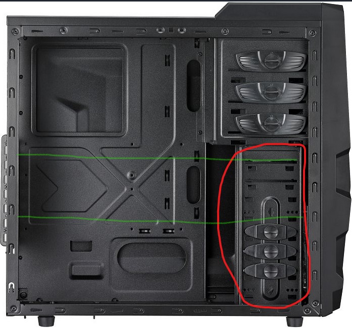

Das Gehäuse sieht mir stark nach dem https://geizhals.de/cooler-master-k380-rc-k380-kwn1-a838321.html aus.
Die nur 316mm für die GPU sind auf jeden Fall eine Einschränkung, die genannte 6750XT würde da dann schon nicht mehr passen, du könntest höchstens schauen ob man die Festplattenkäfige ausbauen kann, ohne diese hätte man mehr Platz für die GPU aber häufig waren diese genietet und nicht nur verschraubt.
Sorry, da kann ich mir gerade nicht so viel drunter vorstellen. :watt:
Meinst du mit den 316mm den vertikalen Platz für die GPU? Wenn ich die Käfige ausbauen würde, hätte ich doch nur mehr horizontalen Platz oder?

Ich habe mal versucht es zu skizzieren, wenn der HDD Käfig weg (rot) ist wäre dort mehr Platz für längere Grafikkarten (grün).

Ok habe ich oben schon das es vermutet, dass es nicht geht, aber gut mal Nachschauen kostet nichts, heißt auf jeden Fall wenn man beim Gehäuse bleibt, muss man die GPU Länge im Hinterkopf haben.

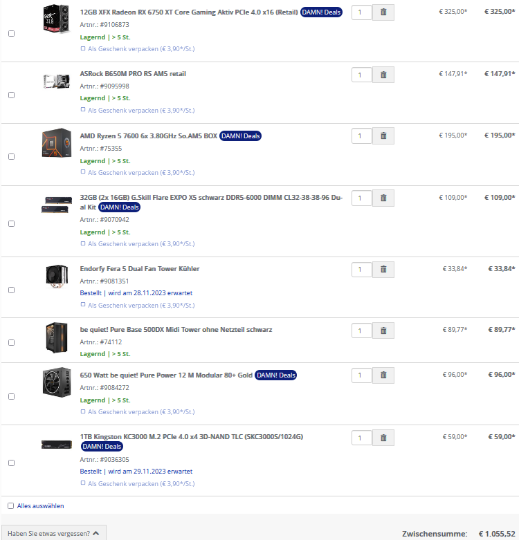

Ich denke mal, dass ich mir einen neuen PC kaufen werde. Aber hinsichtlich der Zukunft etwas, das ich später besser aufrüsten kann. Würde die CB Konfig das matchen? Also hinsichtlich MB, Gehäuse etc. pp.?
Halte dich an die AMD Konfiguration von @NerdmitHerz. Die ist grob gesagt gut gewählt. Ich mag z.B das Bios von AsRock nicht, aber das ist subjektiv. Viel Auswahl hast du allerdings nicht. Gehäuse nach Geschmack wählen und wenn du dir nicht sicher bist, kannst du ein paar hier verlinken und wir sagen dir schon was wir davon halten. ;)

Das wäre jetzt mein finales Build. Würdest Du das so absegnen? :heilig:

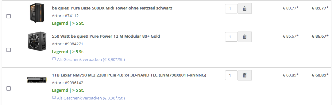

Auch hinsichtlich NT 550W? Wären dann rund 1050€
nen 550w kann man verbauen, doch wenn du später mal die 6750xt ersetzen willst dann brauchst auch wieder ein neues netzteil weil das wird dann 100pro nicht mit 550w starten wollen
daher würde ich gleich nen 650 bzw 750er kaufen
Ok. Macht Sinn. Kannst Du da eins empfehlen, welches den Preis jetzt nicht unbedingt weiter hochtreibt und trotzdem recht leise ist?

Stärkeres NT kostet logischerweise auch etwas mehr, grundsätzlich kannst du einfach die 650W/750W Version des PP12 nehmen.

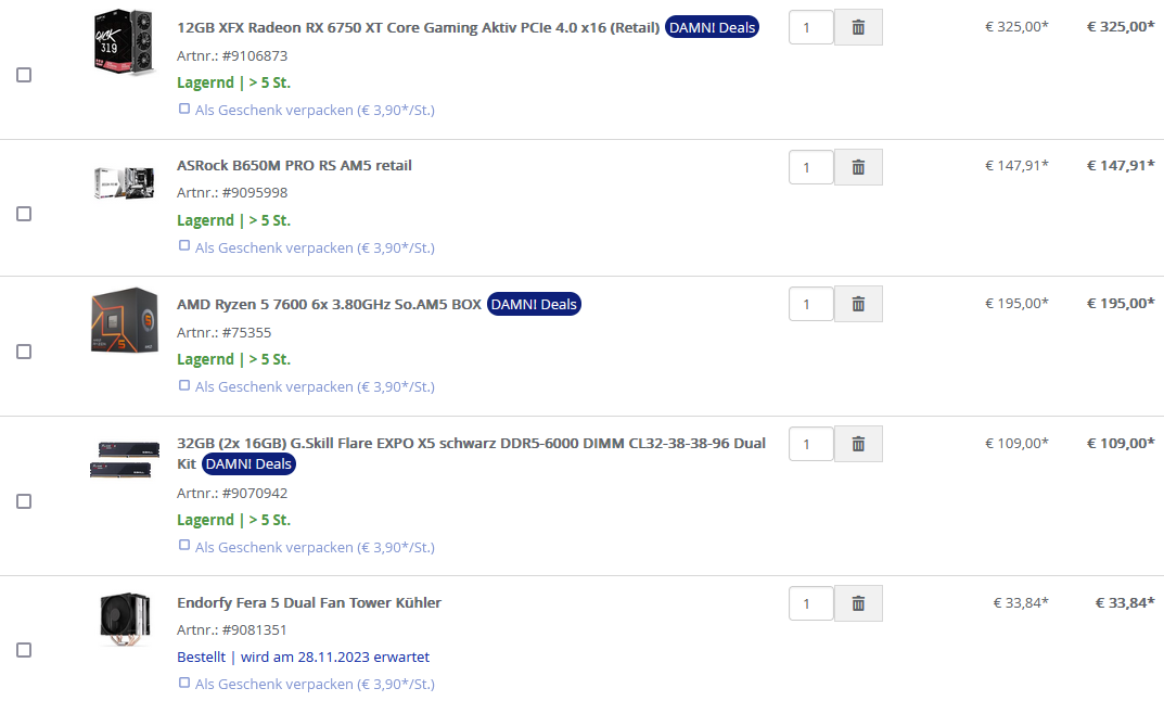

Wäre diese SSD M.2 ebenfalls eine Option für das 1k€ AMD build?
MF
In den DAMN Deals gibts aktuell die KC3000 für 59€ bei gleichem Preis würde ich die KC3000 vorziehen, da hast du noch Dram Cache.
Ich musste mich gerade selbst etzwas zügeln, was die Lieferzeit angeht. Dann dauert das eben eine Woche. :hammer_alt:
Das ist nun das finale Build, das ich bestellen werde. Vielen Dank für eure Hilfe!!!:love:
