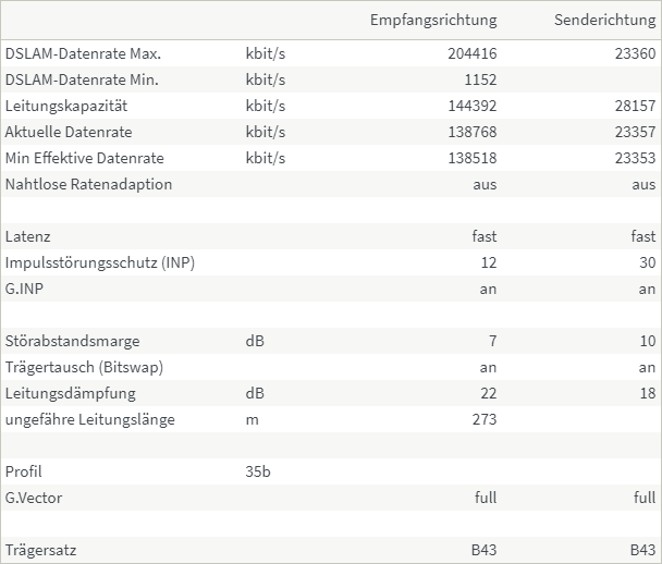

Dose 3 synct mit 140/16, relativ stabil, alle 2-3h ein Abbruch. Messwerte in der Fritzbox sind auch sehr bescheiden.

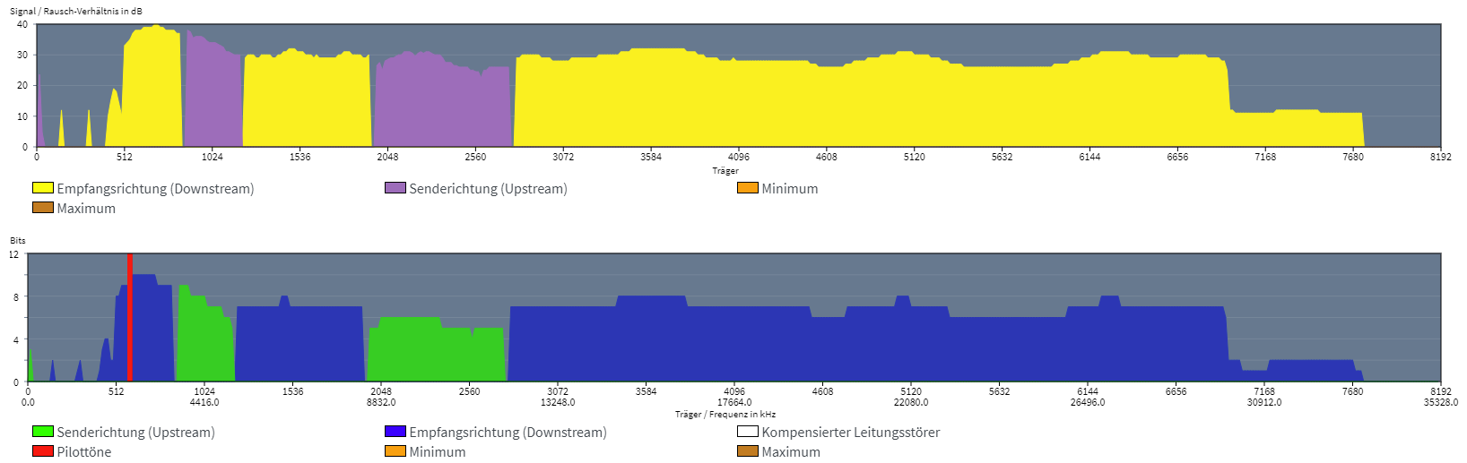

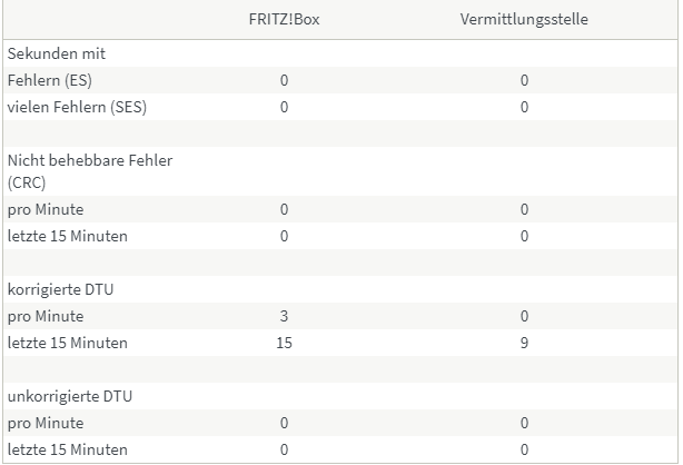

Hier noch mal alle Werte aus der FB:

Aber warum Synct dann Dose 2 voll bzw so viel besser? Müsste diese nicht mindestens gleich schlecht syncen wie an der 1?

Für mein Verständnis müsste die Anzeige in der FB zum SNR-Verhältnis (siehe #42) immer den aktuellen Wert anzeigen, d. h. man beseitigt eine störende Parallelschlatung und das SNR macht einen Satz nach oben. Damit hätte man ein gutes Werkzeug zur Fehlersuche. Aber wie gesagt, das ist halt nur eine Vermutung.
