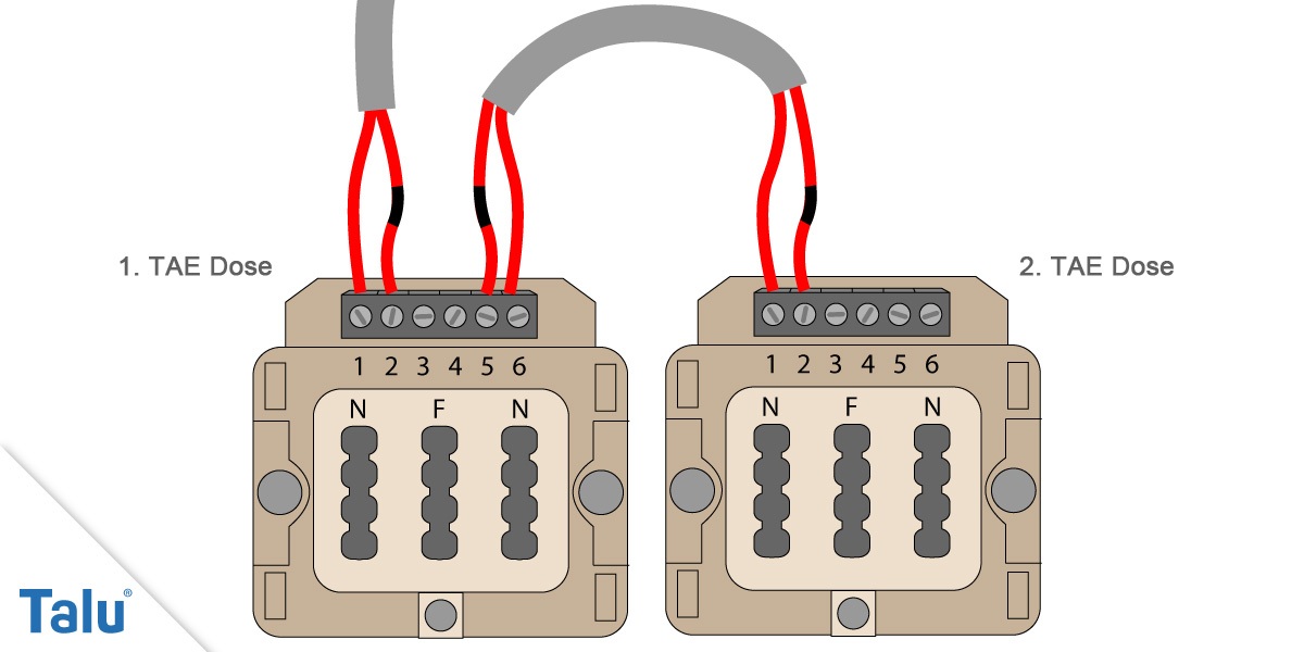

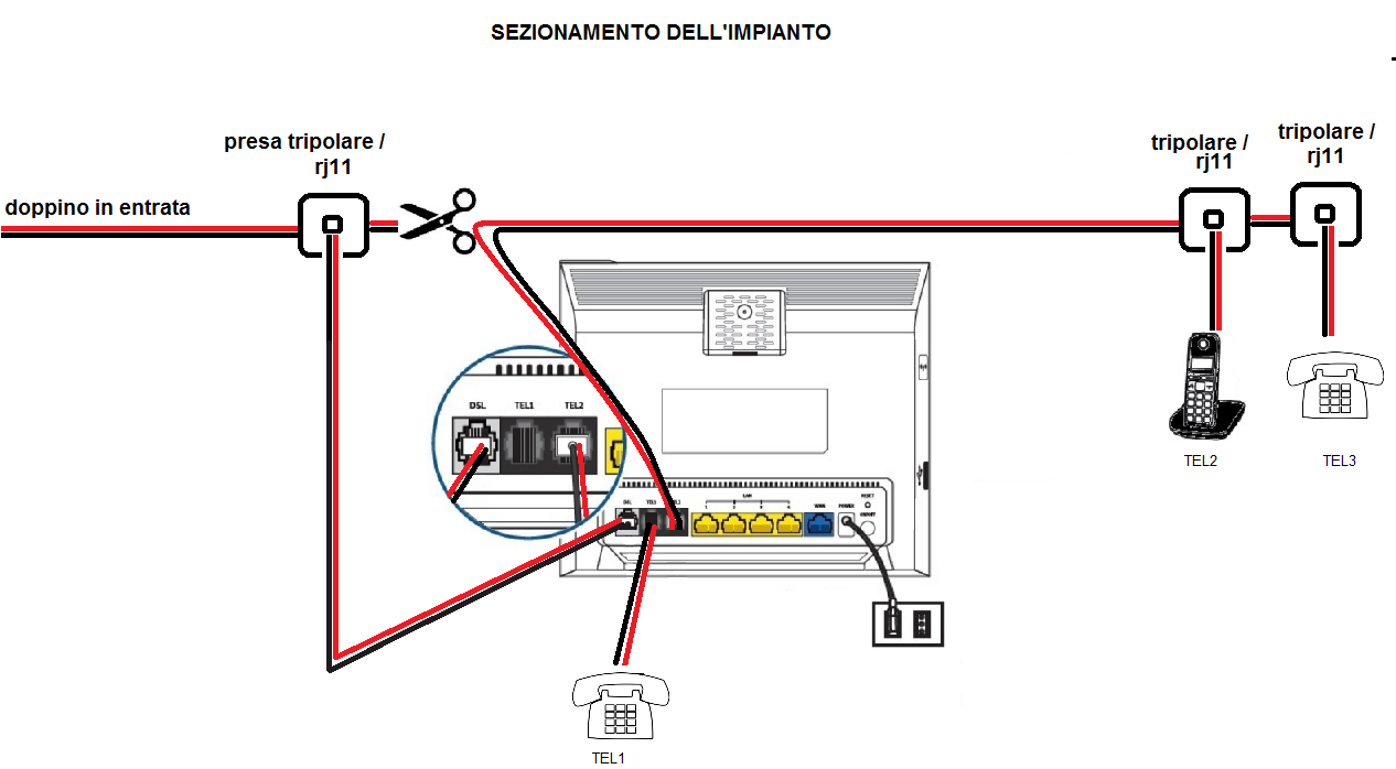

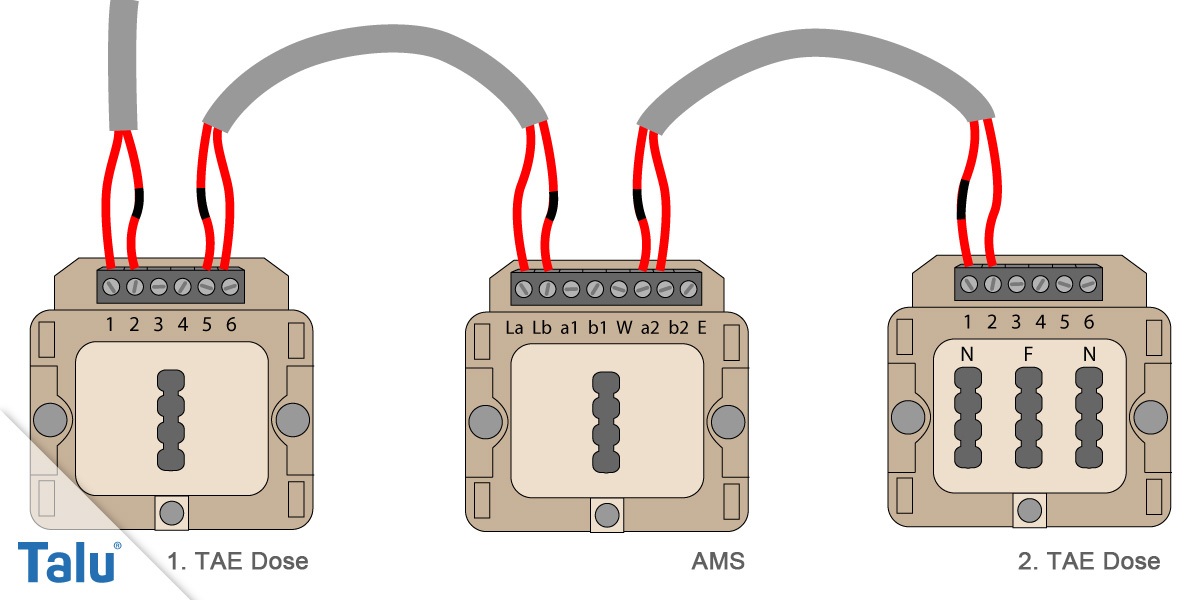

Das wird hier als Parallelschaltung bezeichnet
Jetzt sind wir wieder bei meiner Frage von Thread #2 :D
Auf dem Schaubild ist DSL exklusiv verdrahtet.
Auch wenn es italienisch beschriftet und stümperhaft mit einer Schere dargestellt ist, gehe ich jetzt mal zu deinen gunsten davon aus, dass die Schere an der 1. TAE bedeuten soll, dass dort sämtliche weiterführenden Leitungen abgeklemmt werden sollen. Egal ob in Reihe an Pins 5,6 oder parallel an Pins 1,2.
Diskussion, wieso das so sein muss, erst kürzlich hier: https://www.computerbase.de/forum/t...tter-moeglich-neues-dsl.2017784/post-25540927
Natürlich kann die analoge Telefon Verschaltung am analogen Anschluss des IAD immer noch wie in alten Zeiten gemacht werden. Die ist ja komplett unabhängig vom DSL Signal. Dass ein Analogtelefon nicht mehr ohne Weiteres an der TAE Dose eingesteckt werden kann, sollte sich mittlerweile rumgesprochen haben.
So "stümperhaft" es auch aussehen mag, es ist klar verständlich
Nochmal, in italien wird diese Konstellation als Parallelschaltung bezeichnet. Da ich mich in elektronischen Schaltungen nicht auskenne weis ich nicht zu interpretieren was eben "parallel" heißt. Parallel zu was denn?
Serie ist natürlich klar
Abe regal, ist ja geklärt

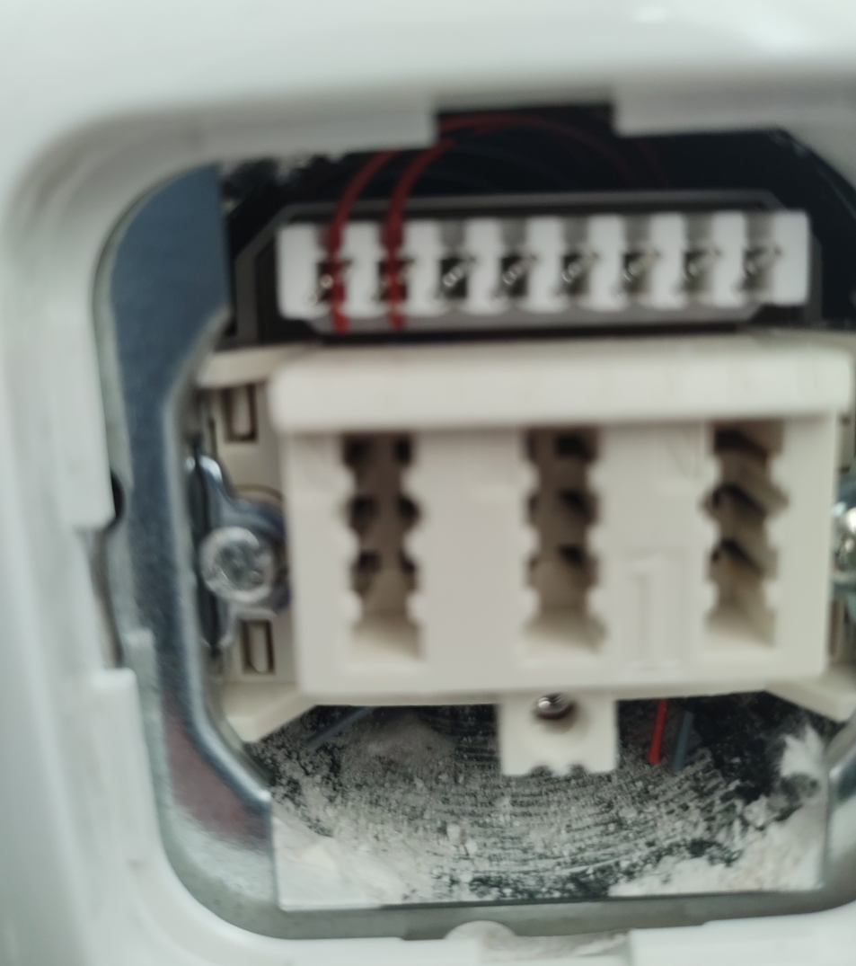

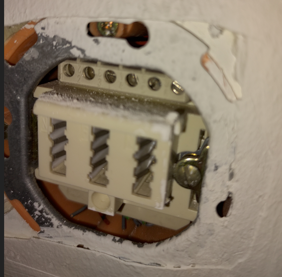

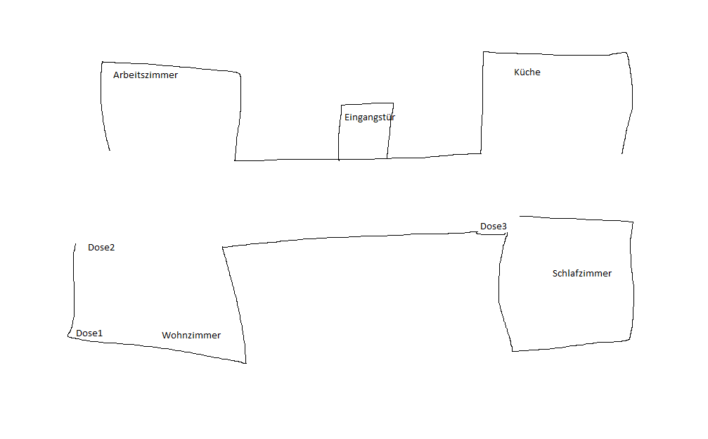

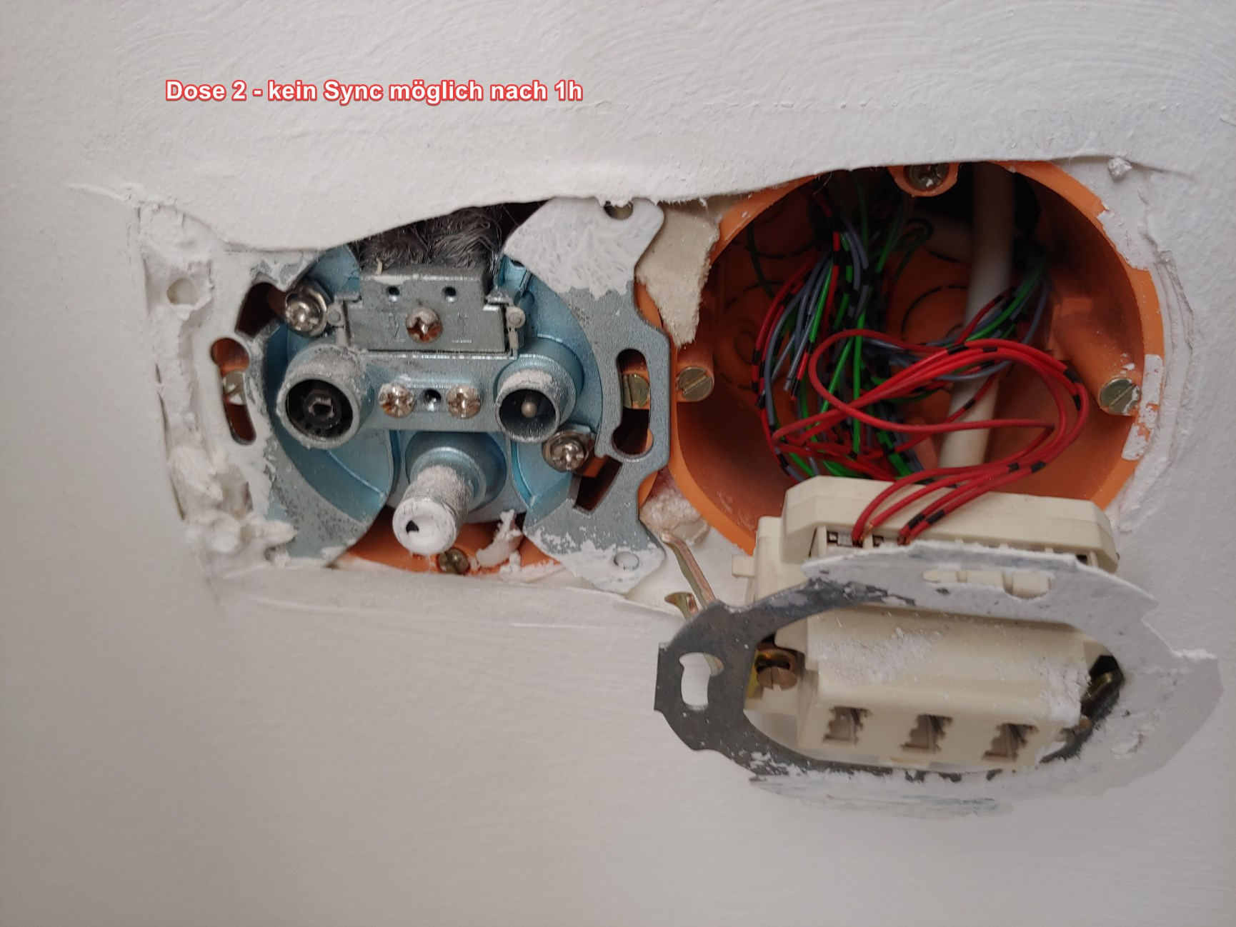

Hier nun zumindest Bilder von 2 Dosen.

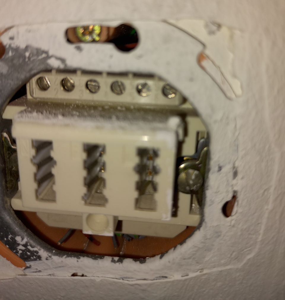

Dose1, an dem meine FB immer hing :
Hier wurde mir auch eine unzulässige Verkabelung von 3-10 Metern genannt.
Dose 2 (nach 1h nicht einmal vernünftig gesynct an der Dose), welche gegenüber liegt, wo man aber leider nichts sieht:

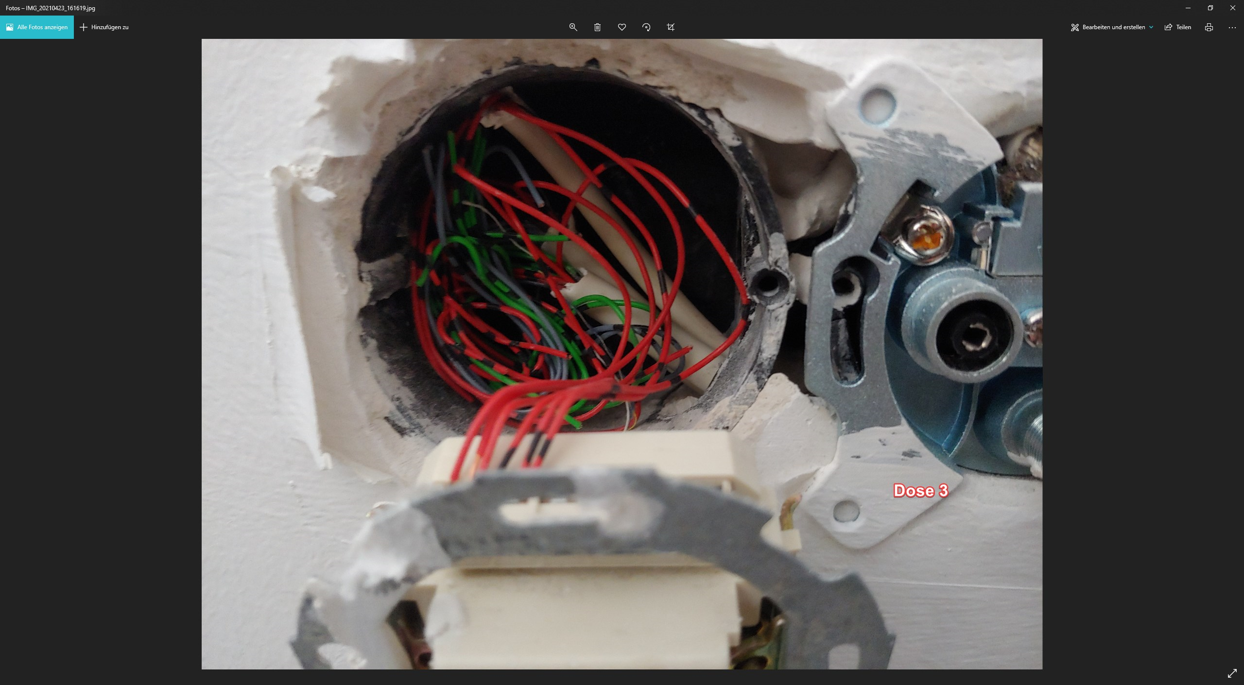

Wir haben noch eine dritte Dose, wo die FB momentan dranhängt. Hier wird mir gesagt, dass es eine unzulässige Verkabelung gibt und ca 30 Meter lang ist. Habe die FB seit knapp 30min dort dran und kein disconnect bis her.
Demnach müsste Dose 2 ja TAE1 sein. Dort kriegt die FB es aber nicht hin, eine IP zu beziehen und der Sync bricht immer ab. Dose1 sagt, dass 3meter unzulässige Verkabelung anliegt, Dose 3 sagt 30meter.
Du solltest Fotos von den Dosen machen, wo man Anschluss und ankommende Kabel erkennen kann und diese beschriften, damit wir sie auch zuordnen können.
Gemacht hast Du Fotos von 2 der 3 Dosen von denen wir nicht wissen, welche Du als Dose 1 und Dose 2 bezeichnest, man nur an einer 2 unscharfe rote Drähte erkennen kann und keine ankommenden Leitungen sieht.
Das kannst Du besser, da bin ich mir sicher.

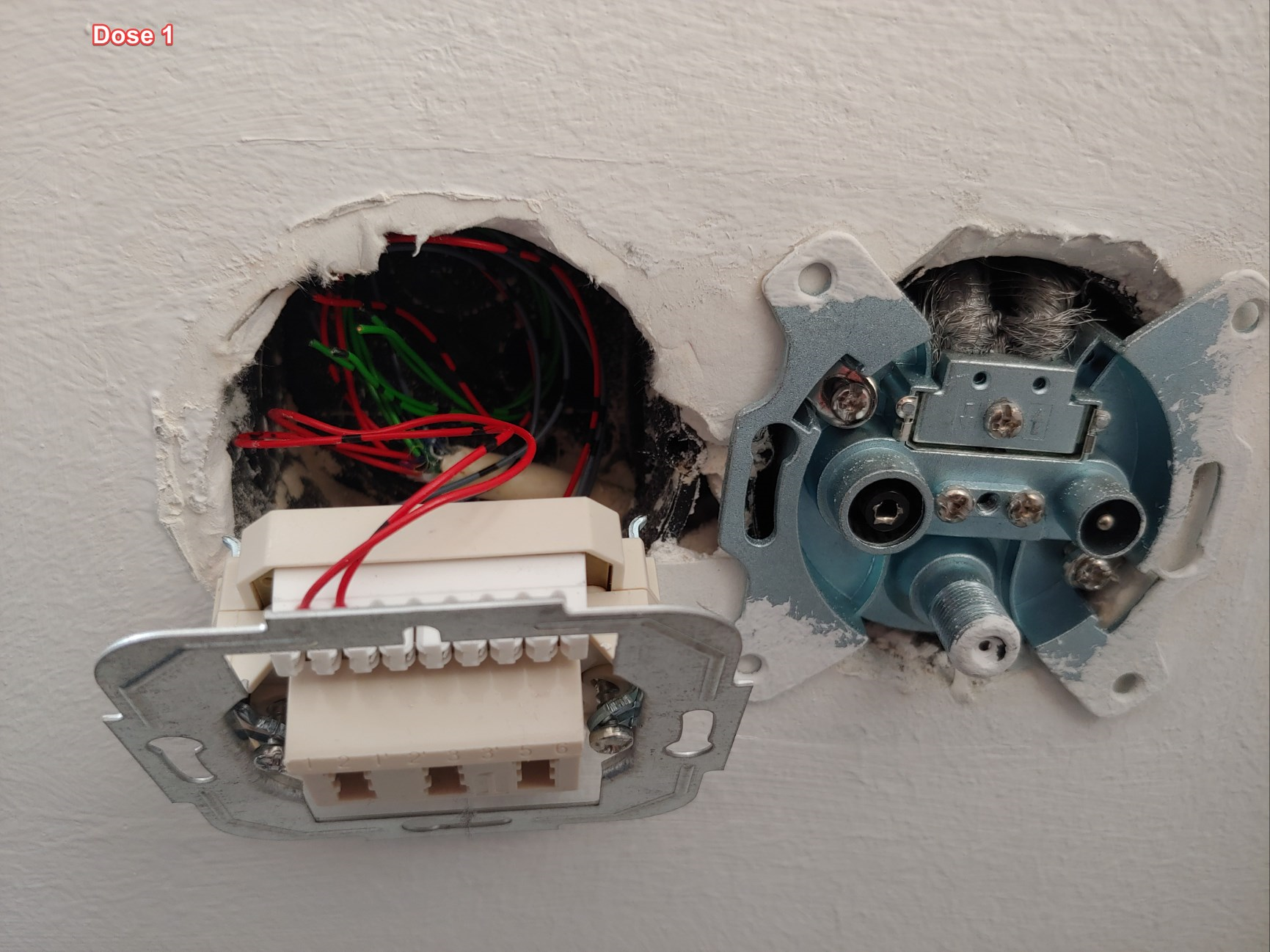

Wenn Du die zwei seitlichen Schrauben neben den Anschlüssen etwas löst, kannst Du alles etwas herausholen. Bist Du vorsichtig, reißt auch die Tapete nicht so stark ein bzw. wenn sie durch die Farbe verklebt ist, scheide sie etwas ein. Achte darauf, nicht zu nah an das Objekt zu gehen. Fotografierst Du mit einem Smartphone, hast Du genug Auflösung, um die weiter entfernteren Bilder zu bescheiden.
Reaktionen: Hayda Ministral
So, hier noch mal.. Sorry für die vorherigen - erste mal mit sowas zu tun und generell ziemlich behindert im Umgang mit Schraubendreher.
Ich hoffe mit den Bildern könnt ihr was anfangen.
An Dose 1 waren vorher auch 4 Kabel dran - 2 davon hat der Telekom Techniker beim letzten Besuch abgeknipst.

Die gute Nachricht, wenn Du an allen drei Dosen ein Signal hast, dann ist das sehr wahrscheinlich das Problem.
Jetzt braucht es nur noch eine etwas geduldige und strukturierte Vorgehensweise.
Als nächstes solltest Du ermitteln in welcher Reihenfolge die Dosen 2 und 3 zum APL liegen. Dose 1 ist in jedem Fall die letzte in der "Kettenschaltung".
An welcher Dose soll die FB letztendlich angeschlossen werden?
Reaktionen: hantelfix
FB soll an Dose 1 oder Dose 2. Liegt beides im Wohnzimmer, gegenüber voneinander. Dose 3 Liegt im Eingangsbereich, etwas schräg gegenüber der Wohnungstür. Von dort aus ein Kabel zu ziehen, stell ich mir allerdings ziemlich beschissen vor.
Laut Fritzbox müsste Dose 2 ja die erste sein. An Dose 1 kriege ich die Meldung wegen unzulässiger Verkabelung von 3-10m (Dose1) bzw. 30m (Dose 3).
Du brauchst kein Kabel zu ziehen.
Ich vermute, dass die Amtsleitung vom APL her auf Dose 3 aufliegt. Zunächst müssten diese beiden Adern identifiziert werden.
Ich würde zunächst an Dose 3 ansetzen. Teste alle drei rot-rot/schwarz Paare der drei dort ankommenden Kabel nacheinander. D. h. es liegt immer nur ein Paar auf und prüfe mit der FB ob sie synchronisiert.

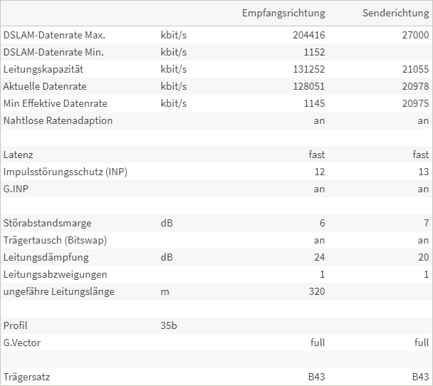

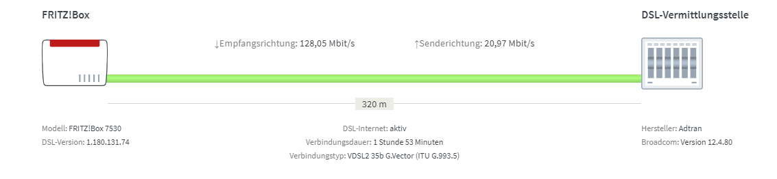

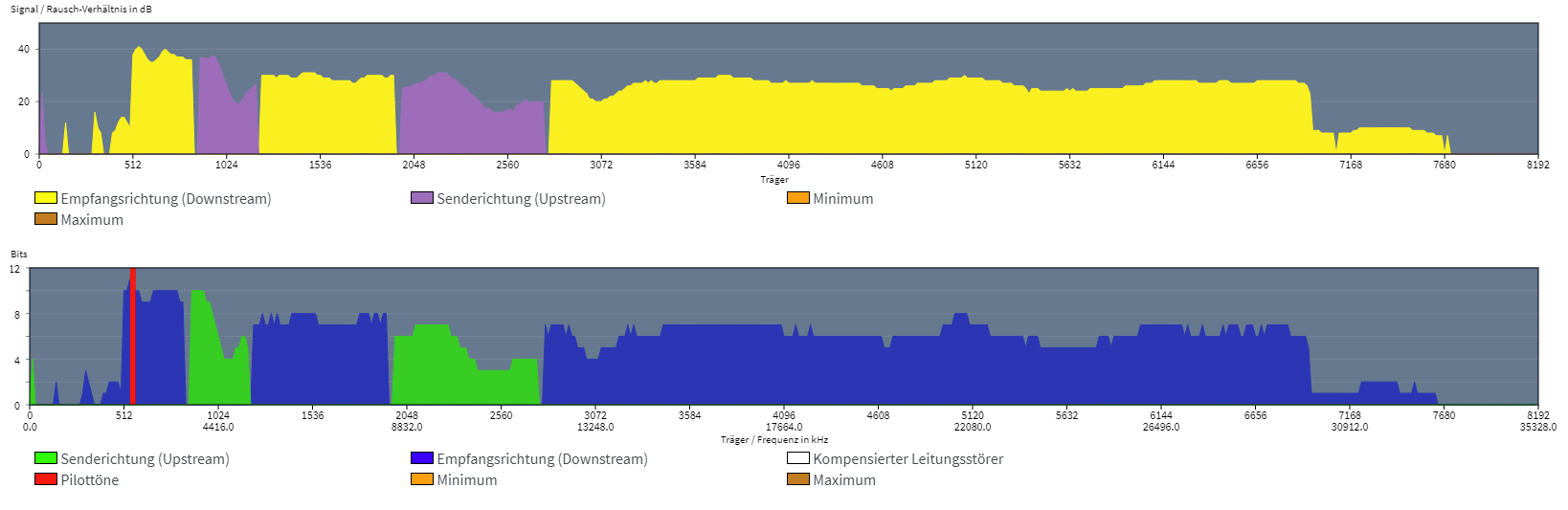

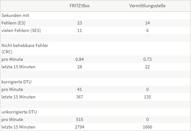

Hier auch noch mal die Werte aus der FB. Habe gerade noch mal alles an Vodafone weitergeleitet, die meinten, dass mit den Werten ein Abbruch nur eine Frage der Zeit ist und weiterhin sagen, dass die Verkabelung für'n Arsch ist. Gleichzeitig sagte man aber, dass die Schaltung der anderen Dosen das Problem schon sein kann.
Wie dem auch sei, morgen kommt mein Schwiegervater vorbei und wir versuchen dann alles durchzutesten und ggf. die Kabel zu der anderen Dose mit Lüsterklemme zu verbinden.

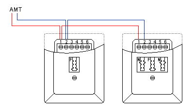

hallo
die hausverkabelung sieht sehr gut aus
2.
Lüsterklemme ist killer bei denn kabel,macht nur schlechter
3.
das ist eine analog schaltung wird bei vdsl reihen schaltung nicht funktionieren
4.
eine ip schaltung sieht so aus
4.
wenn dein Schwiegerpapa nicht nach der zikke schalten kann oder den kabel nicht finden kann von APL
dann musst ein telekom techniker kommen
Reaktionen: Siri, bender_ und DeusoftheWired
5
die dosse 1 ist letzte in der gliedkette
also ist sie dosse 3
6.
warum sind in 3 tae-dosse 6 rote kabel angeschlossen
das ist eine analog schaltung echte pfuscharbeit
