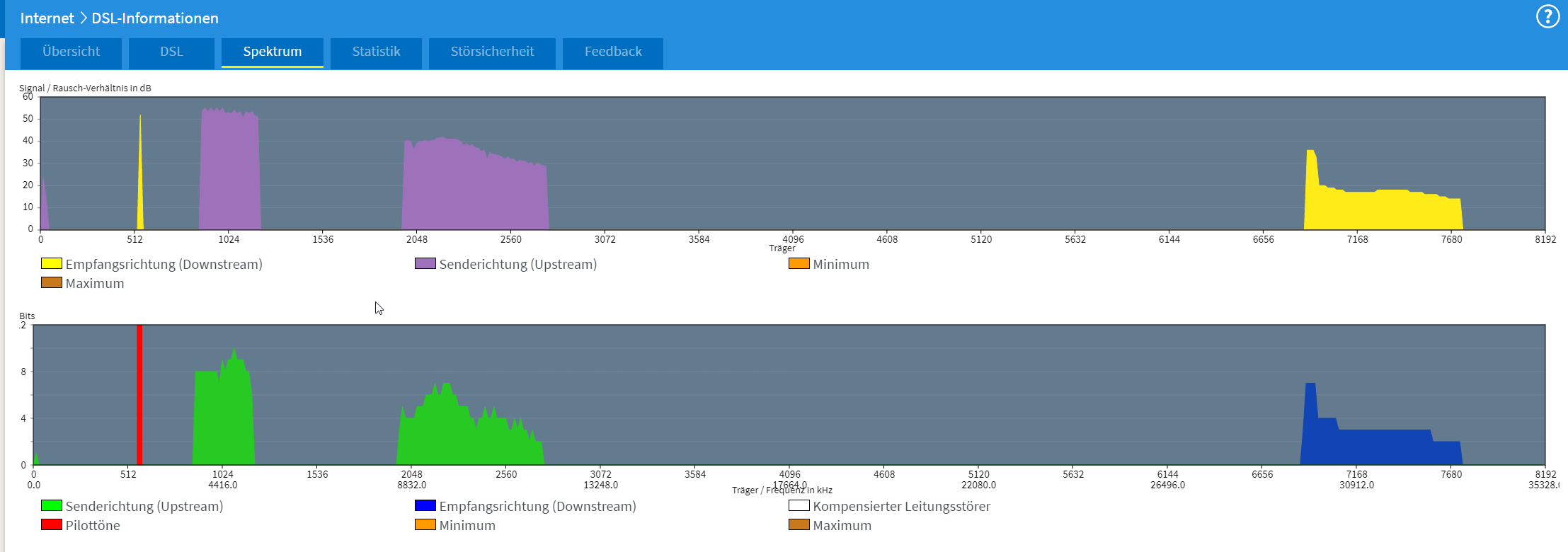

Hier ein Bild des Spektrums bei sync von 8/16

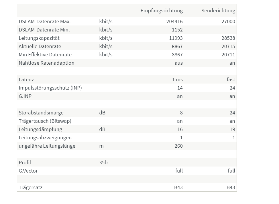

Hier bei 204/26

@amokkx: lt. deinen Screenshots hast du eine Leitungslänge von ca. 228m. M.W. ist nur bis zu einer Leitungslänge von 200m 250MBit möglich. Bis 400m gehen noch VDSL 100MBit.
Bei den Abbrüchen kann (wenn die Wohnungsverkabelung ausgeschlossen ist) nur noch die Telekom weiterhelfen.

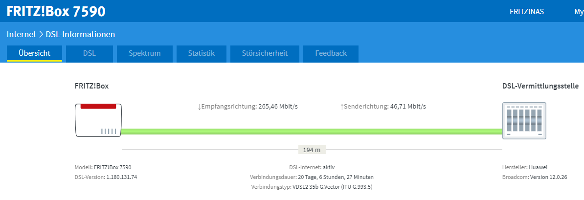

Hatte das gleiche Problem - Synchronisierungs-Drosselung @3h nachts stückweise von 292 auf 192 mbit und täglich mehrere Abbrüche.
Telekom-Techniker können die Leitung im Keller und in der Wohnung messen.
Bei mir war dadurch ersichtlich, dass durch anderen Mieter mit Wechsel auf eine Telekom-Leitung da eine Interferenz ersichtlich wurde aus meiner Wohnung, aber nicht im Keller. Hat sich herausgestellt, dass die in jeder Etage bis zum Keller die Kabel zusammengedreht haben ... laut Telekom-Techniker die super schlechteste schlampigste Arbeit, die aber noch halbwegs lauffähig ist und total ok war, als man allein eine Telekom-Leitung im Haus genutzt hat.
Vermieter wollte da nix machen, hab aber Erlaubnis bekommen mich selbst drum zu kümmern (müsste aber alles zurück drehen nach Auszug und Schäden auf meine Kappe zu nehmen. Könnte ich nicht, ist Bullshit zurück zu drehen) und hab dann von der Telekom mit dem PC-Hilfe Paket für 1 Jahr dann mir Techniker nach Hause schicken lassen, dass die das Kabel professionell ausgetauscht haben (und auch nicht nur son billiges nehmen, wie Elektriker gerne machen).
Nachdem ich dann 1 kabel von keller bis oben zur Dose hatte (statt 4 zusammengedrehte kabel) hab ich jetzt die beste und stabilste Leitung, die ich jemals hatte! 292/46 - von bestellten 250/40.
Mit dem Verdacht kannst also mal Telekom nen Techniker das prüfen lassen.
Wenn das gleiche Problem hast, hättest du damit auch die gleiche Lösung ;-)
