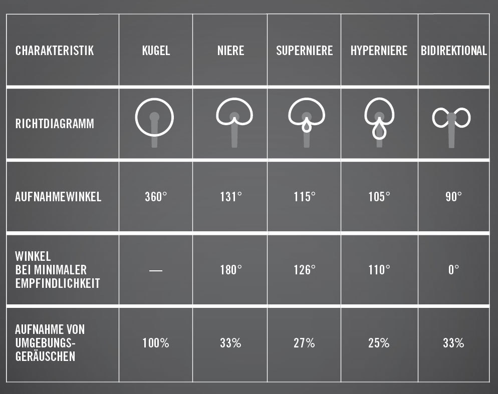

Hier hast du erstmal zwei Möglichkeiten:
A) Ein Mikrofon mit anderer Richtcharakteristik zulegen.
Das Zalman hat eine Kugel und nimmt daher in 360° alles runderhum auf. Eine Niere hingegen wäre hauptsächlich auf eine Seite gerichtet und könnte - bei richtiger Platzierung - eine auf der Hinterseite gelegene Tastatur stärker ausblenden. So ziemlich alle größeren Sprecher-Mikrofone (Großmembraner) basieren auf dieser Charakteristik. Gibts vereinzelt auch in kleinerer Ausführung als Ansteckmikro (Lavalier) oder als stabförmige Kleinmembraner, wie sie etwa zur Aufnahme von Musikinstrumenten eingesetzt werden.
Die nochmals engeren Super- bzw. Hyper-Nieren sind leider eher selten und meist nur bei Richtrohrmikrofonen (sieht man oft an Tonangeln bei Filmproduktionen) anzutreffen. Kommen in der P/L hier auch weniger infrage.
Im Endeffekt kommt es aber immer auf die Lautstärke der störenden Schallquellen und deren Platzierung gegenüber dem Mikrofon an. Ist die Tastatur näher an dem Mikro als am Mund, dann wird das Tippen logischerweise lauter als die eigene Stimme aufgenommen.
Wenn möglich, dann sollte man also ein Mikrofon mit Nieren-Charakteristik nehmen und dieses so nah wie möglich an den Mund heranführen.
